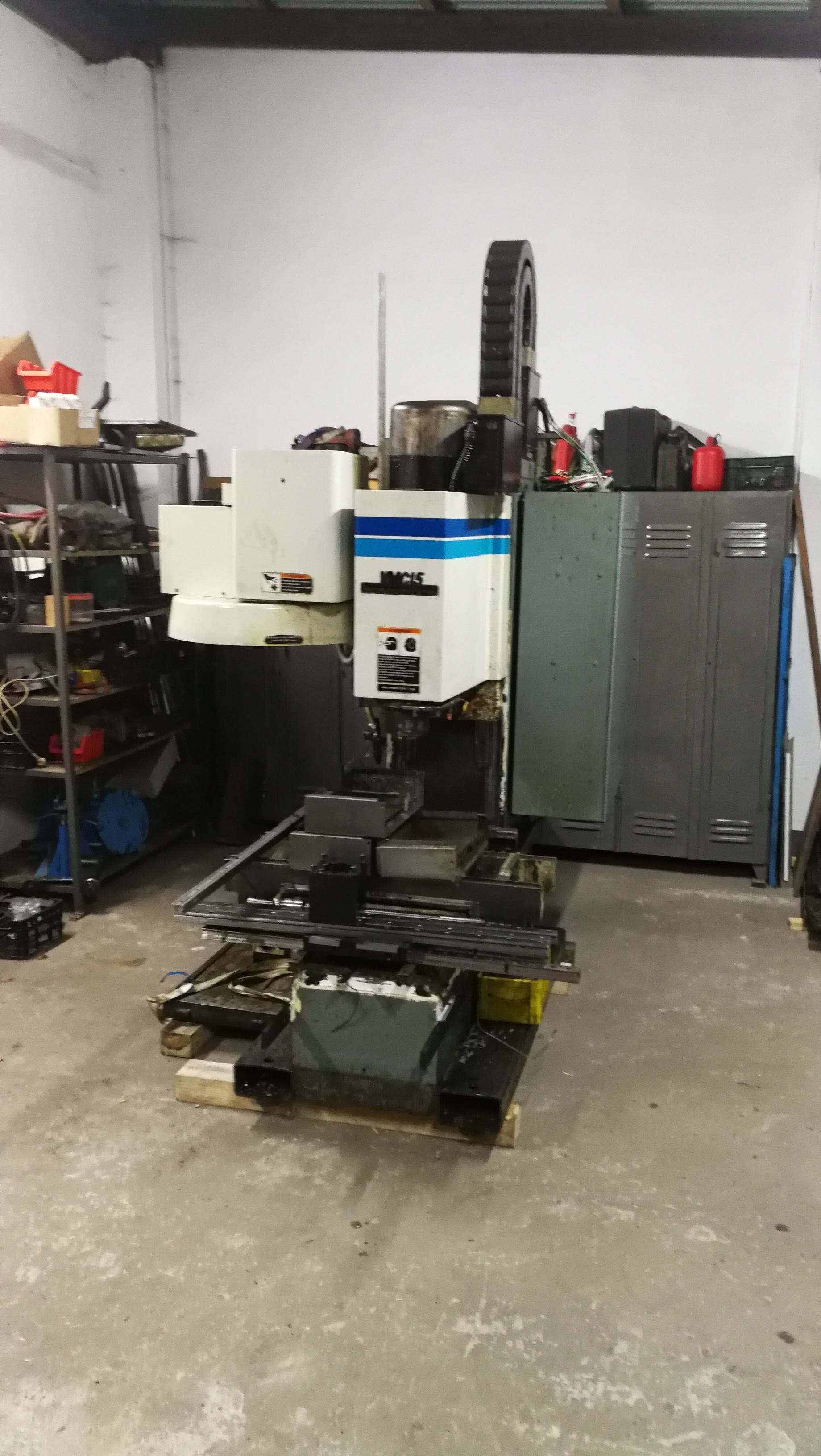

Witam wszystkich zainteresowanych :)
Osoby śledzące forum chińska elektrodrążarkę WEDM z mojego tematu widzieli a dla pozostałych link poniżej.
elektrodrazarka-drutowa-scx-2-wbkx-6-t98504.html
Maszynka już pracuje a Linux CNC jest przyjazny i nie sprawia żadnych problemów podczas eksploatacji. W prawdzie został jeszcze do zrobienia naciąg drutu oraz muszę poprawić spływ chłodziwa ale powoli zaczynam zabawę z nową maszyną. Myślę że będzie sporo do pokazania i nie ukrywam że liczę na waszą pomoc i podpowiedzi.

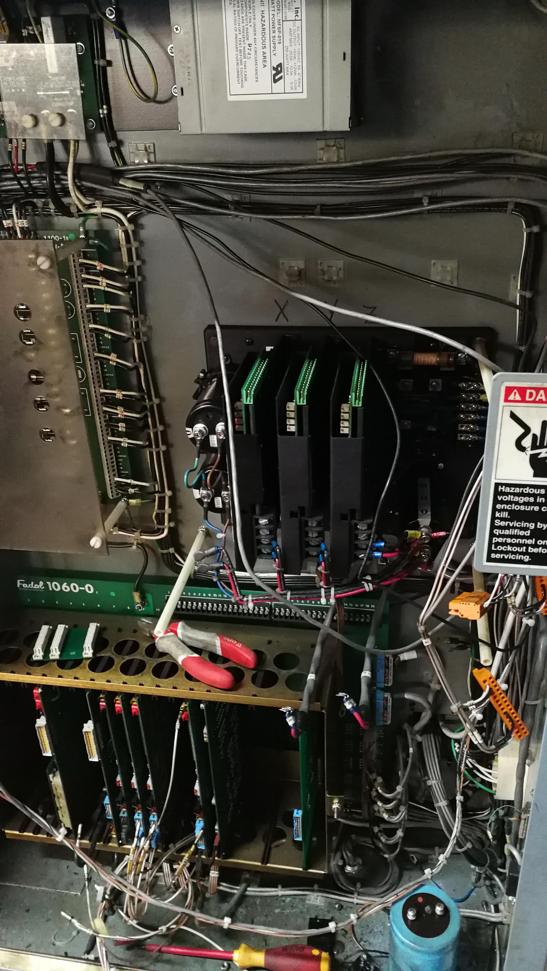

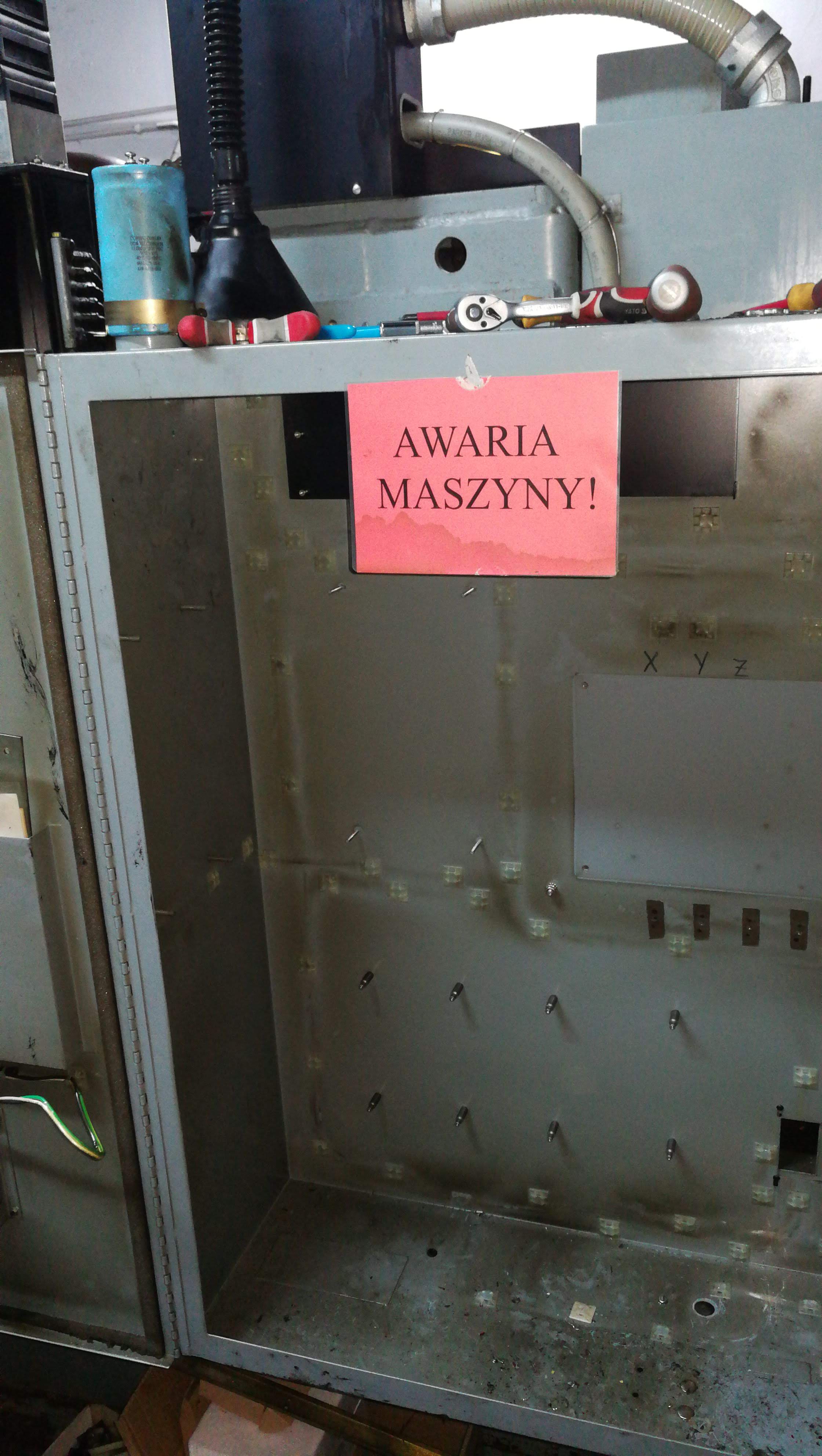

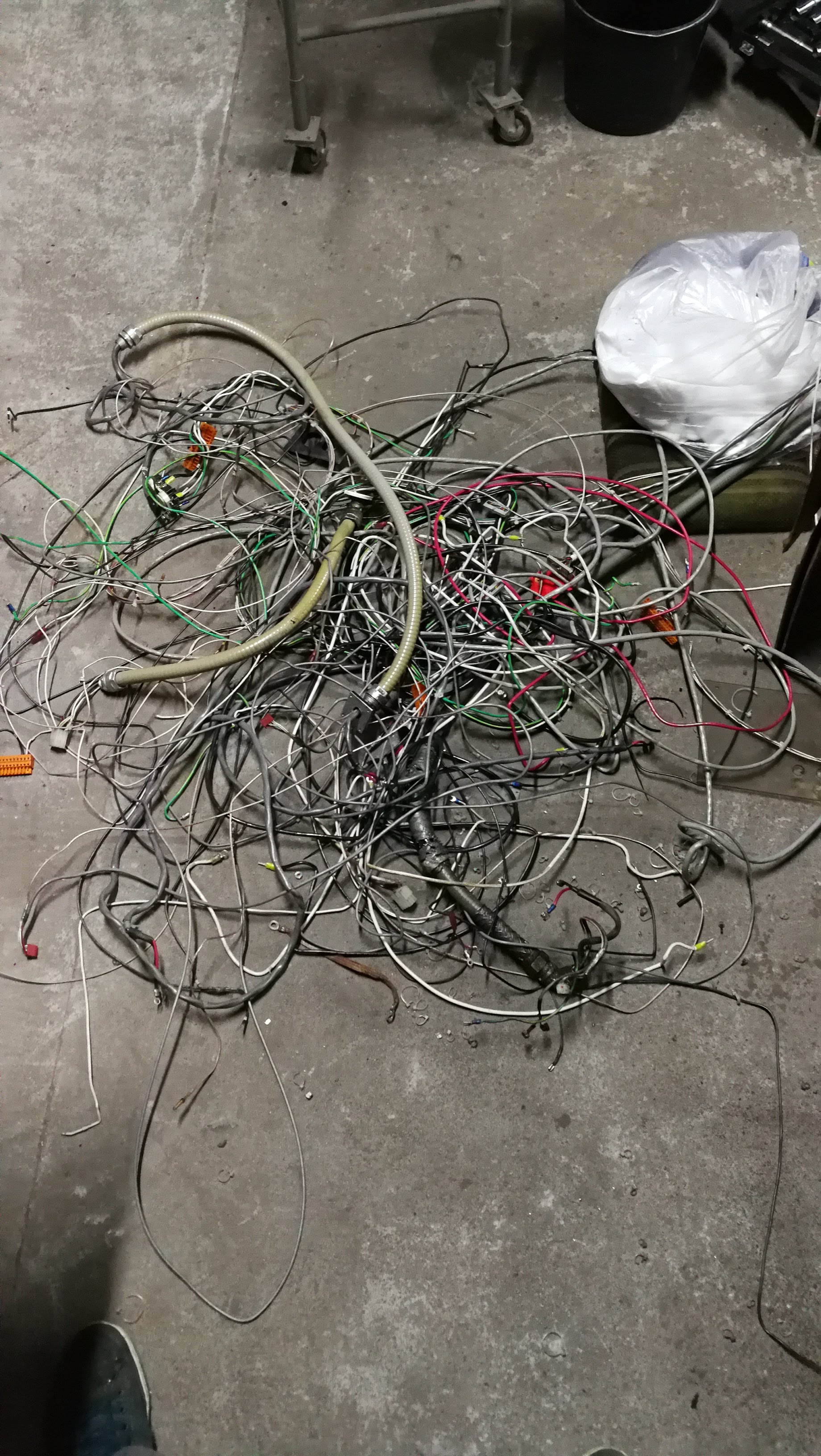

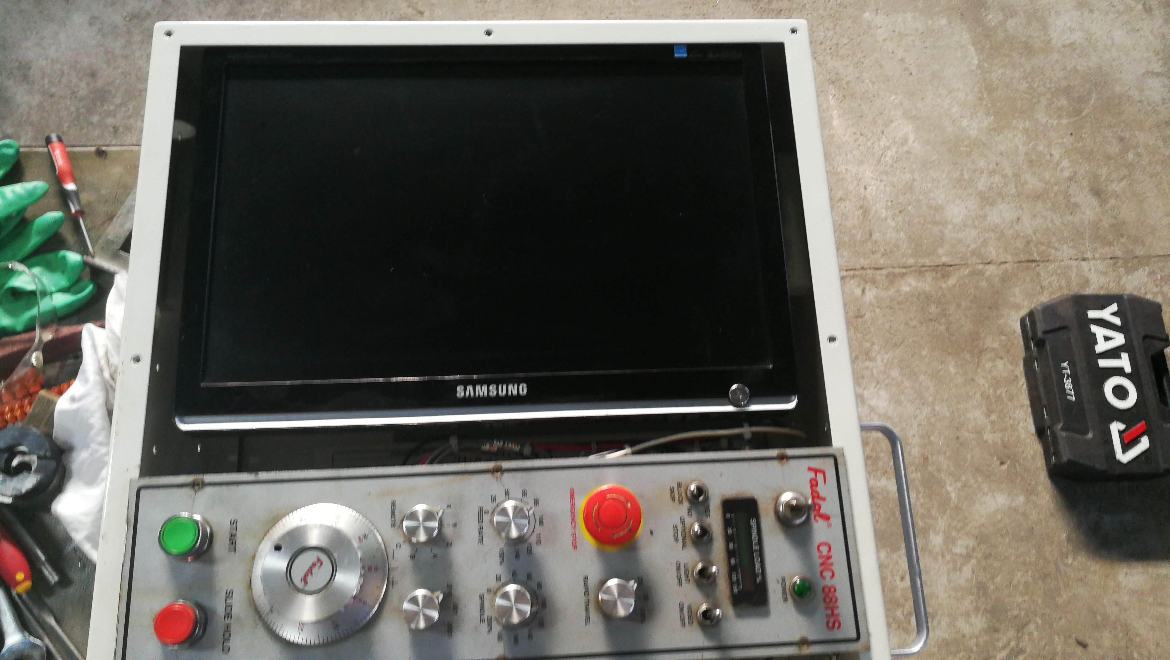

Maszynę kupiłem bardzo okazyjnie, a ponieważ brakuje jej silników osi (silniki prądu DC), karty graficznej i oraz monitora postanowiłem na początek przygody użyć silników krokowych w połączeniu ze sterowaniem Linux CNC aby dać jej nowe życie.

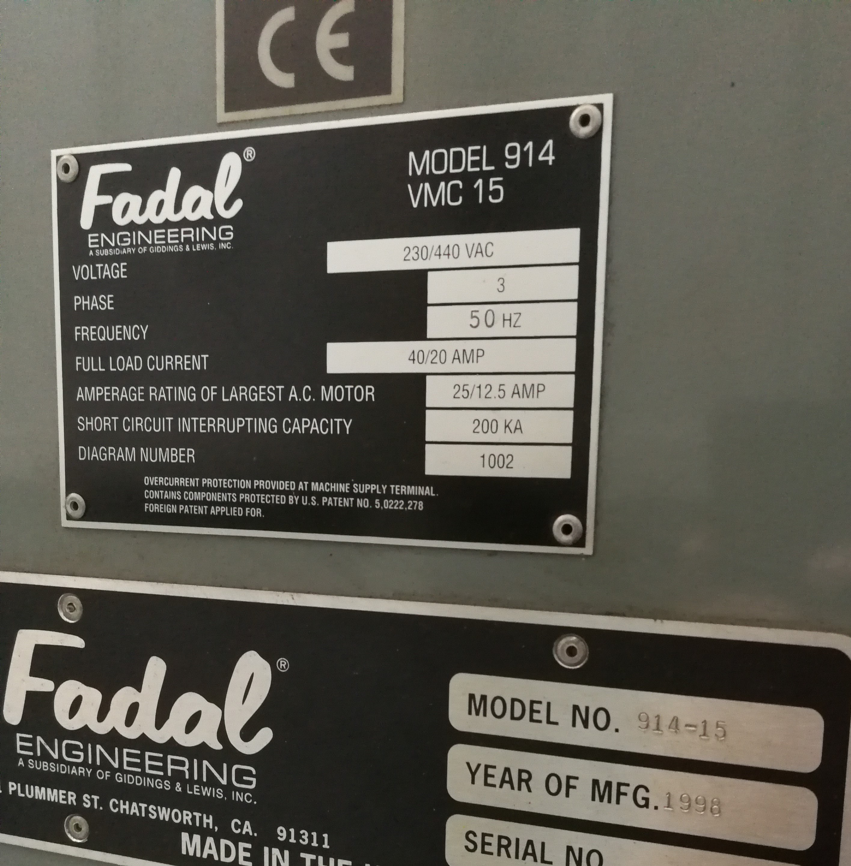

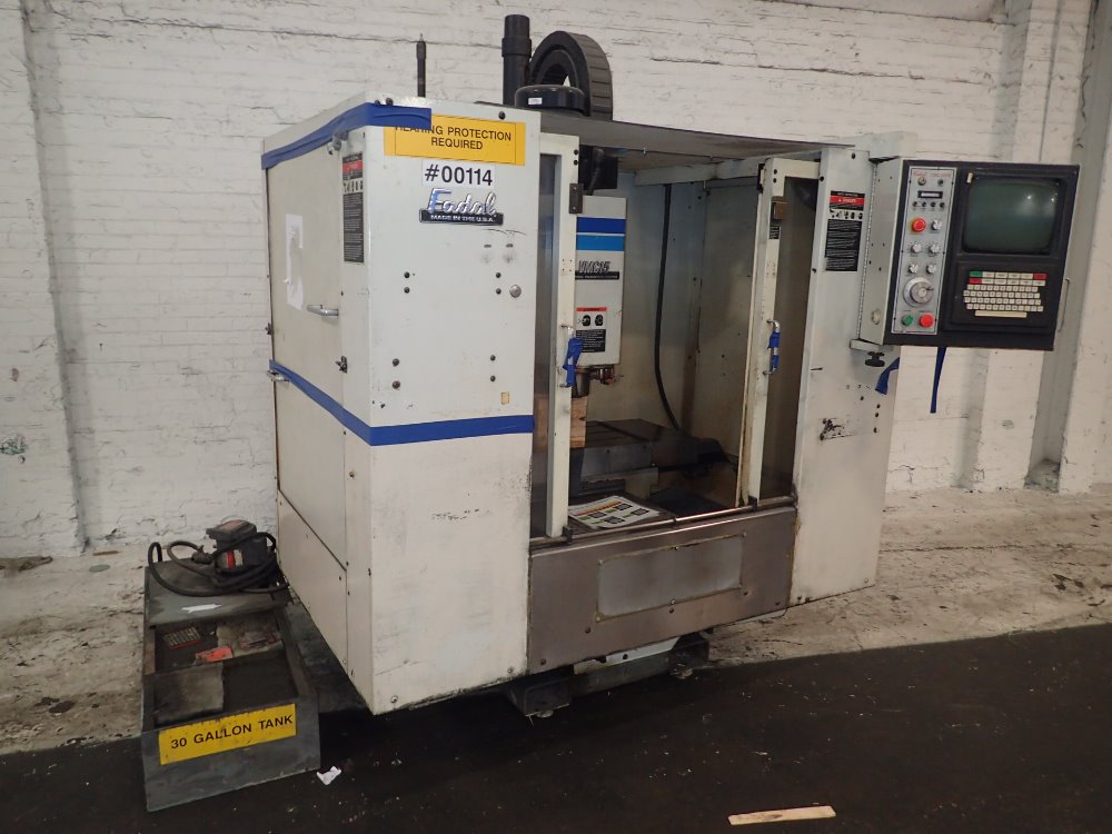

Maszynę do transportu musiałem rozebrać z osłon ponieważ w całości nie mieściła się przez drzwi u poprzedniego właściciela. I tak oto trafiła w moje ręce. Niestety nie zrobiłem zdjęcia przed demontażem osłon ale wrzucę poglądowe zdjęcie jak taka maszyna wygląda w całości.
A poniżej zdjęcia jak wygląda teraz:

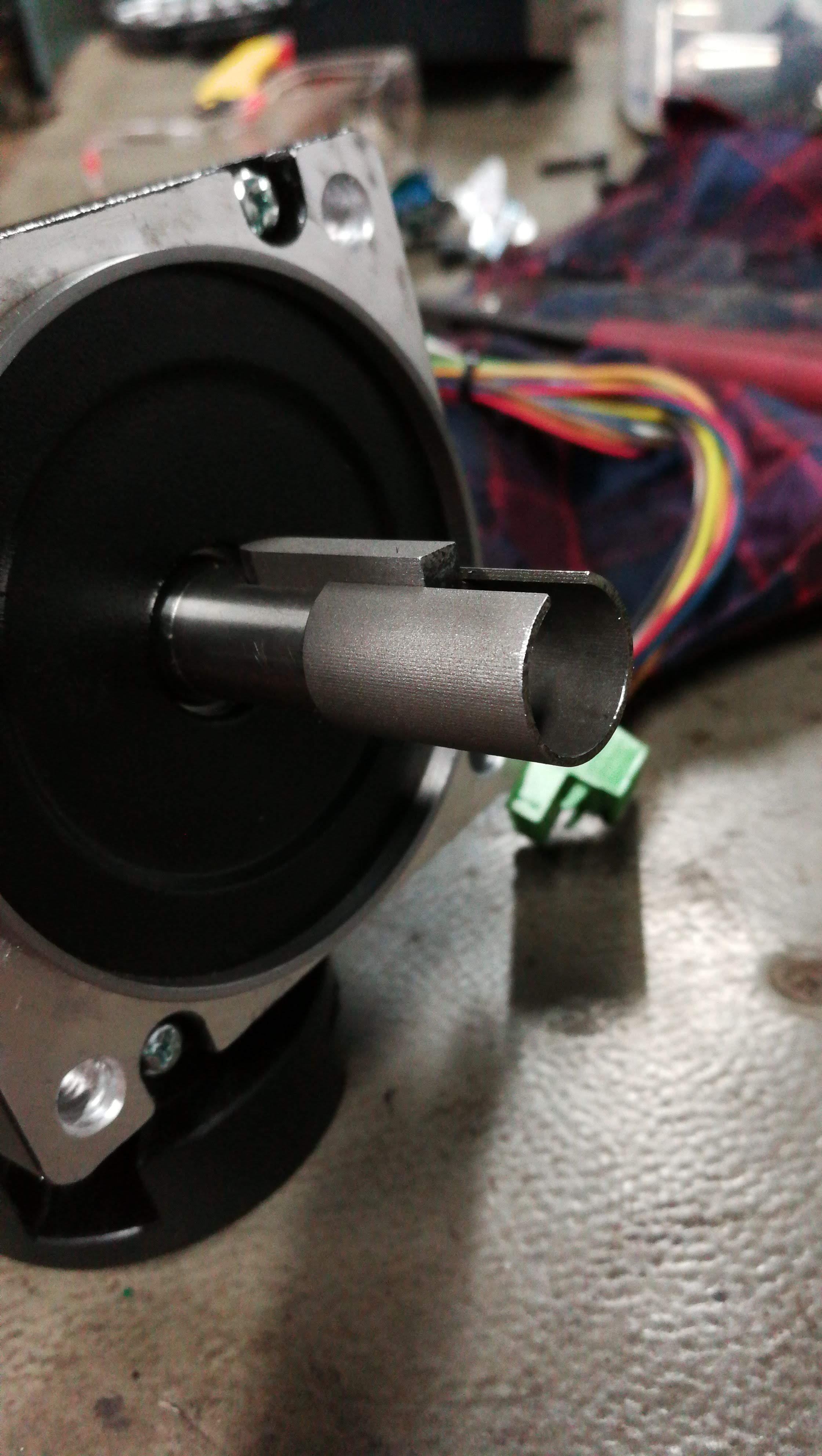

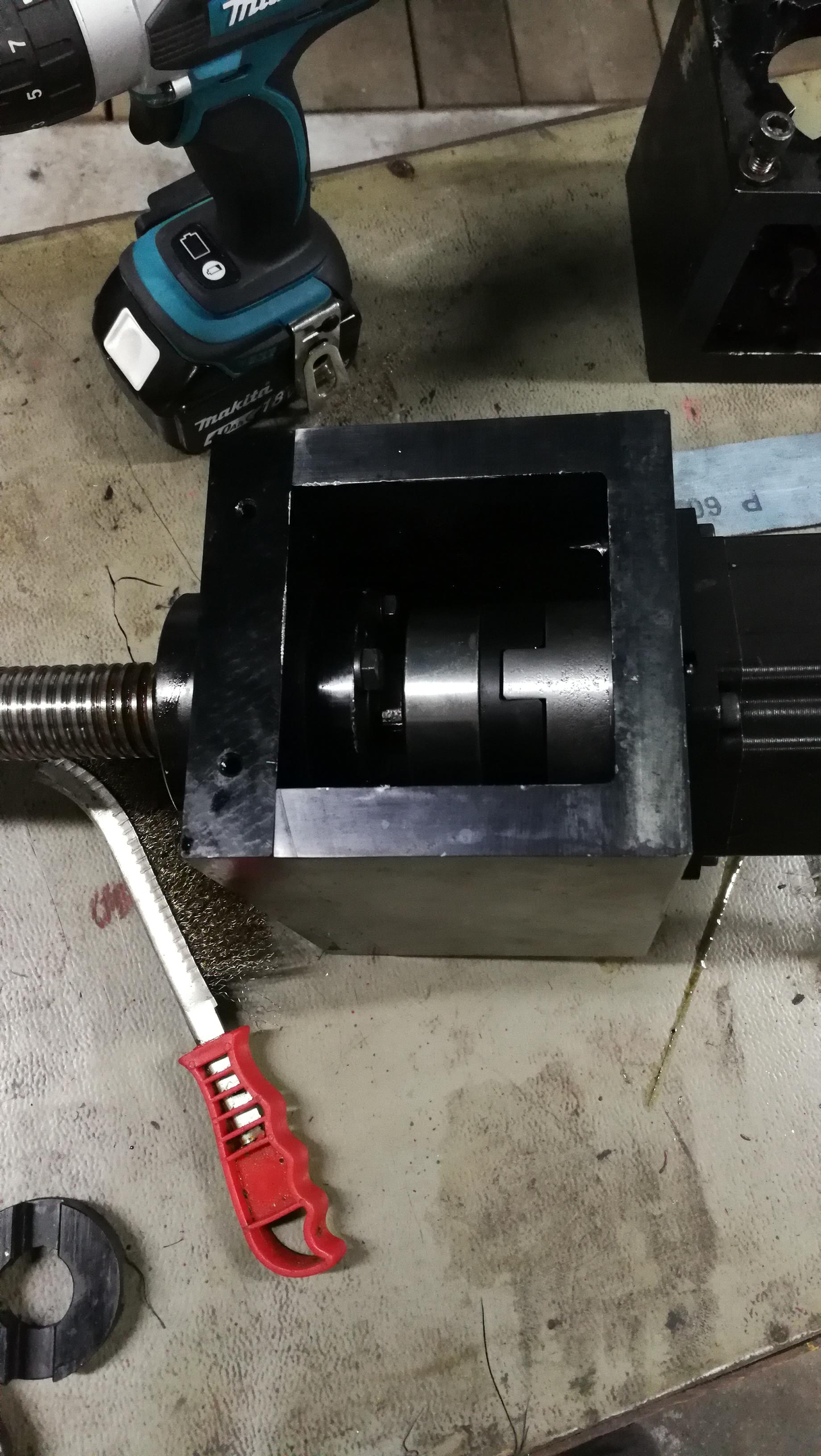

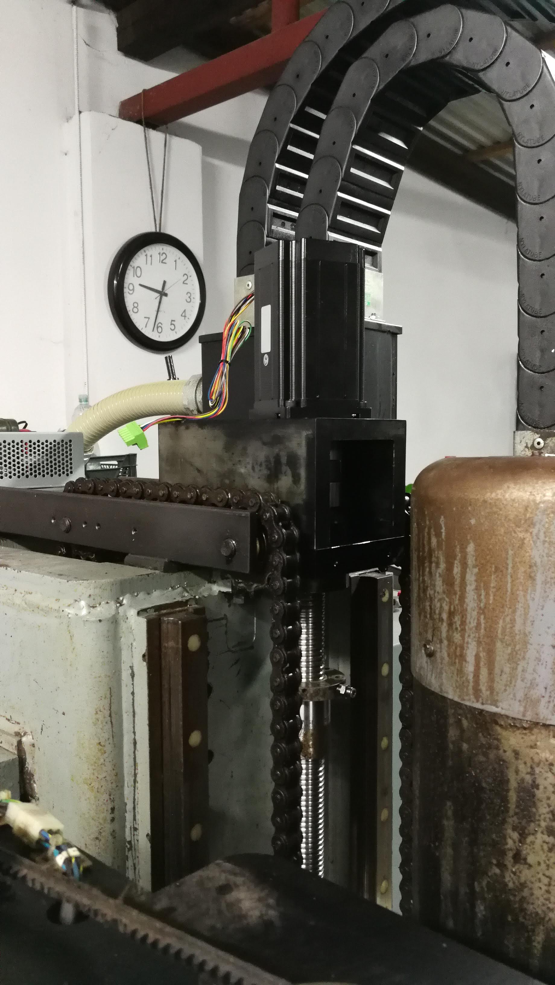

Na chwile obecną wyczyściłem wszystko dokładnie i zamontowałem silnik krokowy 12,5 Nm na oś Z.
Oś ta pracuje z mechaniczną przeciwwagą przez co ruch nie wymaga dużej siły lecz daje dość duża masę do poruszania. Wszystkie śruby to 32x5 dlatego nie nastawiam się na duże prędkości przejazdowe.
Poniżej filmik z pierwszego uruchomienia, jednak dysponowałem tylko zasilaczem impulsowym 24V/10A i przy szybszym ruchu nie wyrabiał.
I na koniec kilka zdjęć tego co do tej pory udało mi się zrobić :P

Znalazłem dziś wieczorem chwile czasu i uruchomiłem zasilacz do sterowników krokowych. Wyniki przerosły moje oczekiwania :P
Silnik krokowy 12,5 Nm
Sterownik ND882 - zasilanie 70 VDC
podział kroku - 10
prędkość - 5000 mm/min
przyspieszenie - 500 mm/s^2
Przy ustawionym większym przyspieszeniu nie działało to stabilnie i poprawnie. Nawet jeśli miałbym dla pewności ograniczyć prędkość do 4000 mm/min to i tak jest to chyba dobry wynik patrząc na masę jaka trzeba poruszyć i zatrzymać.
Producent deklaruje na sterowniku możliwość zasilania 20-90 VDC czy podniesienie zasilania powiedzmy do 80 VDC da zauważalne efekty ?
Z drugiej strony jednak wolałbym zostawić ten margines na różnego rodzaju skoki napięcia.
