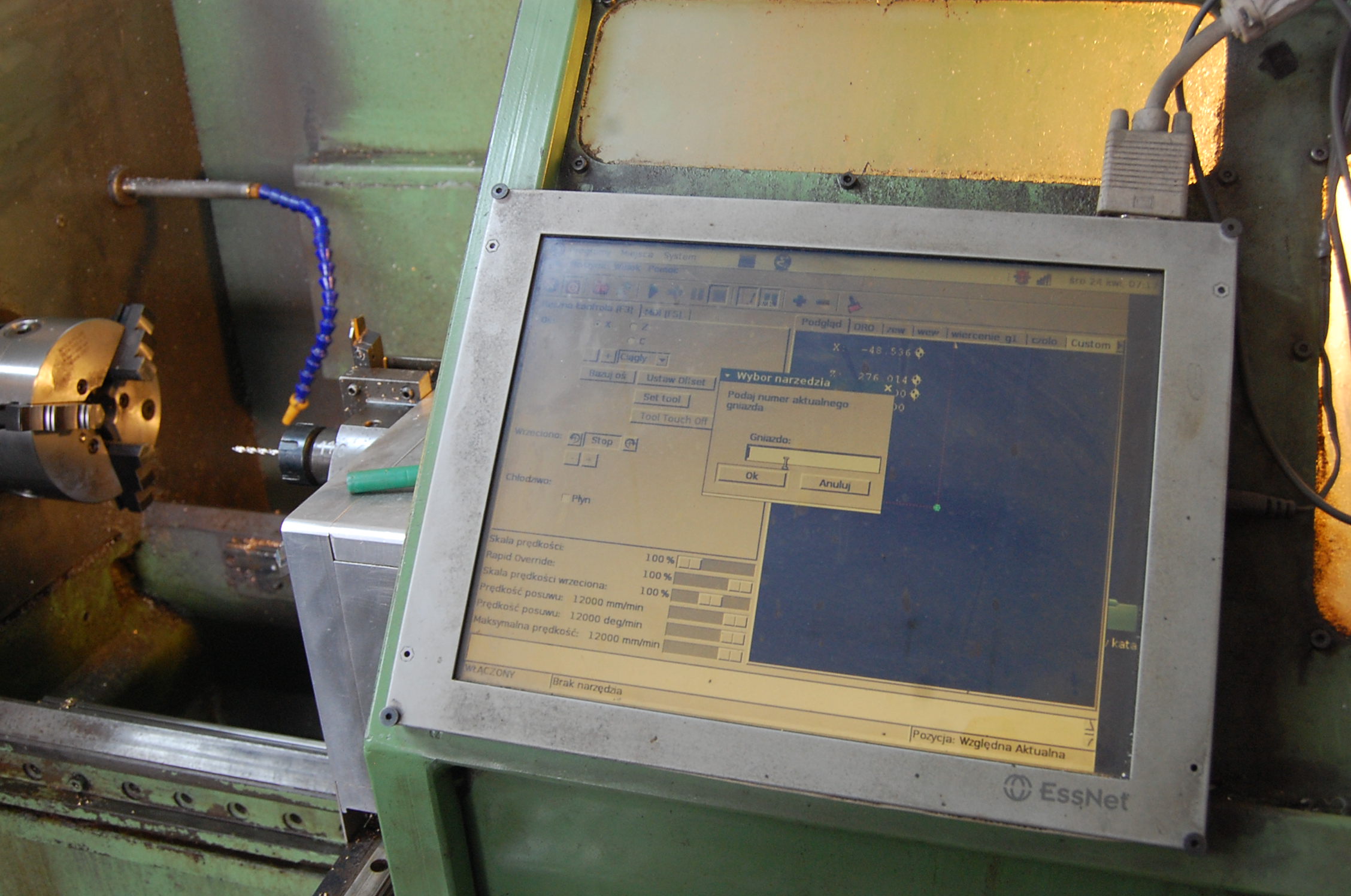

Post napisał: kamar » 24 kwie 2019, 05:56
Steryd pisze:
23 kwie 2019, 09:36
To tylko makro. Akurat magazyn parasolowy, czy bębnowy,
I dlatego niekoniecznie :) Mam na rewolwerce jako oś obrotową i nie chce innego .
Za zespół enkoderów robi ręczne wpisanie aktualnego nr. gniazda przy starcie maszyny.

Rozwiązanie dobre, jeśli robisz maszynę "pod siebie".

Post napisał: lepi » 24 kwie 2019, 08:28
kamar pisze:
24 kwie 2019, 05:56
Można ale trzeciego dnia by mnie to zirytowało. Należy pamiętać, że człowiek, w przeciwieństwie do enkodera, jest omylny. Koszt dedykowanego enkodera jest kosmiczny bo jakieś 3000 pln ale moja najdroższa pomyłka była o rząd droższa :(

Post napisał: kamar » 24 kwie 2019, 08:39
Steryd pisze:
24 kwie 2019, 07:45
A co t to ma do rzeczy ? Inni czytać nie umieją ?
A o błąd tak jest znacznie trudniej niż przy automatycznym odczycie pozycji.
Jakby nie było to chodzi ładnych parę lat i robi na niej kto podejdzie.
A ten zirytowany po trzech dniach to maszynę bazuje z automatu czy klikając ? :)
Mnie by szlak trafił, gdyby mi zjeżdzała na bazy przy każdej zmianie narzędzia :)

Post napisał: kamar » 24 kwie 2019, 09:04
No nie ma możliwości się pomylić chyba że niepiśmienny :)
Maszyna po starcie wyświetla pytanie o numer gniazda który ma dokładnie przed oczami. Inaczej nie ruszy.
I jak tu się pomylić ?

Post napisał: lepi » 24 kwie 2019, 09:09
Można kliknąć zły klawisz ale pytałem bardziej o drugą część zdania: A o błąd tak jest znacznie trudniej niż przy automatycznym odczycie pozycji.

Post napisał: kamar » 24 kwie 2019, 09:52
Może i jestem przeczulony, ale po jakiś nieprzewidzianych, awaryjnych wyłączeniach dłużej bym sprawdzał prawidłowość odczytów enkodera. Moje detale też potrafią kosztować :)
Po za tym nie twierdzę , że bez enkodera jest lepiej, pokazuje , że można inaczej, wystarczająco dobrze.
Jak jeszcze zmusi magazyn do zmian tam gdzie chce a nie na bazach, to można i makrem. I chętniej obejżę :)
P.s. Tulejowanie tego krokowca to takie sobie :) Naprawdę nie da się inaczej ?
