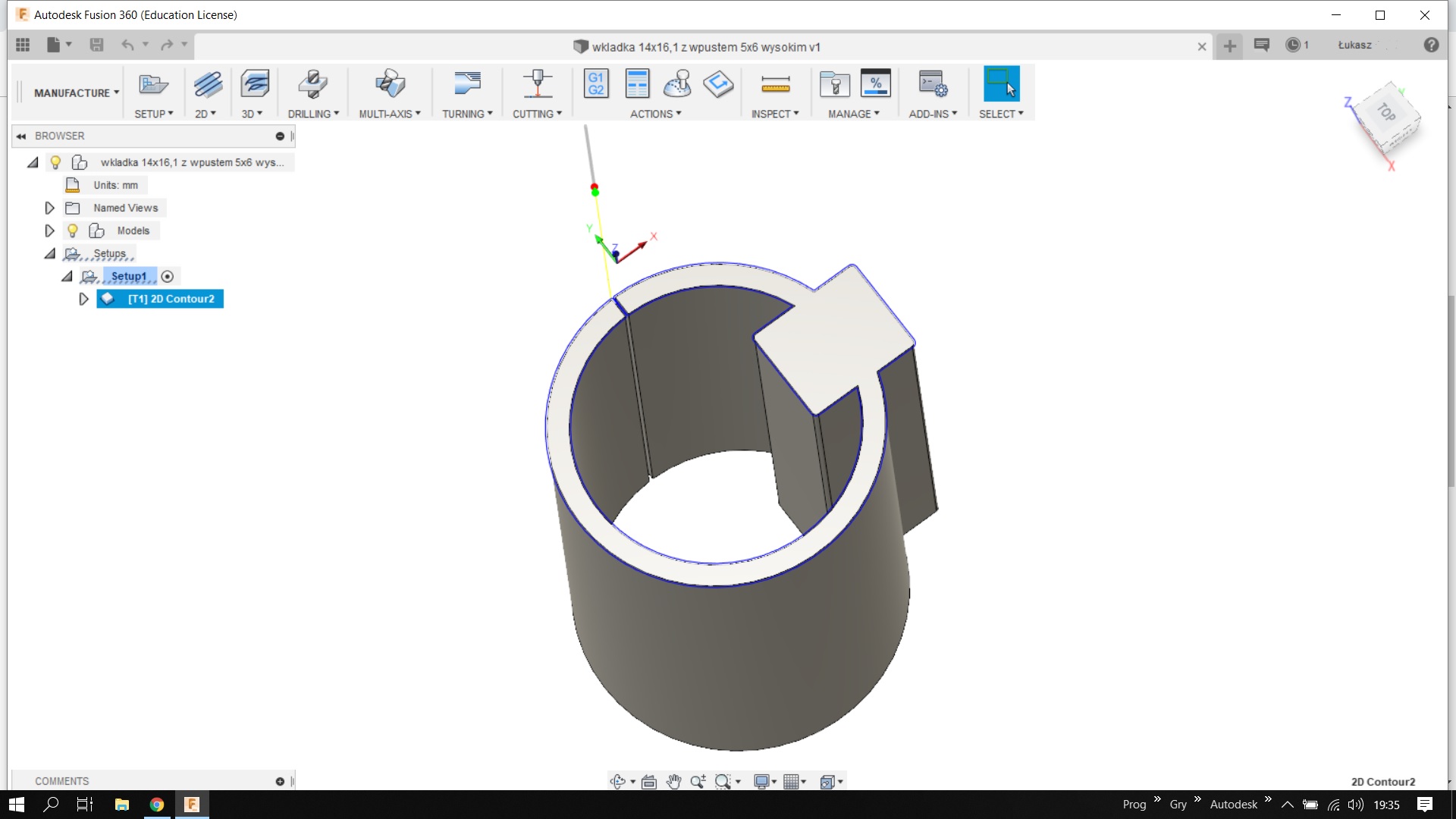

Pierwsze kroki już poczyniłem aby uruchomić wrzeciono, wprawdzie ręcznie z panelu na falowniku ale falownik Baldor jest prosty w obsłudze zewnętrznymi sygnałami. Dwa piny odpowiedzialne za kierunek obrotów i 0-10V sterowanie prędkością obrotową. Dodatkowo dochodzi sterowanie stycznikami gwiazda/trójkąt dla obrotów powyżej 2,5k i to tyle.
Takie rozwiązanie na silniku krokowym obracającym talerz z narzędziami jakoś oś tez brałem pod uwagę, jednak wymagało by to dodatkowych zmian w mechanice magazynu itd. a aktualne rozwiązanie na przekładni maltańskiej pracuje bezproblemowo na wielu maszynach to i tu się jakoś to zmusi do działania.
Jeszcze jakiś miesiąc temu pewnie kręciłbym korbkami. Najpierw na tokarce a później frezarce aby dorobić jedna stronę sprzęgła pod silnik krokowy. A tulejeczka i wpust zrobiły się same, ba jest już nowa wersja z wpustem
