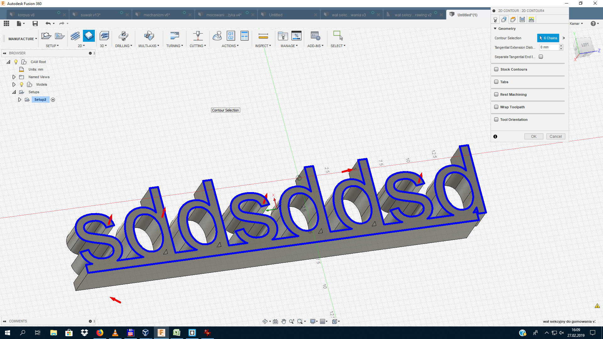

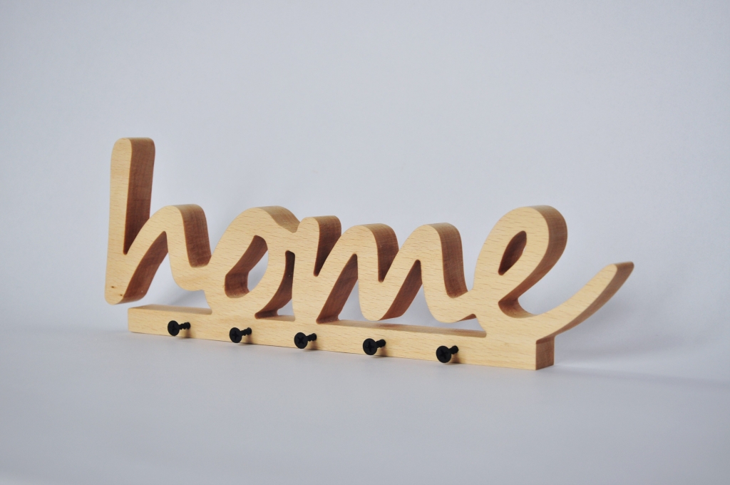

Witam, jak zrobić napis na takiej podstawce? próbuje na rożne sposoby i już tracę głowę.
Przykładowy napis w pliku. To każdą literę trzeba z osobna obrabiać czy jak? jak zrobię napis i zaczynam go obrabiać to leci mi po całym materiale nie robiąc tej podstawki.

Jeśli na rysunku dxf lub na modelu nie ma tej podstawki to narzędzie pojedzie do okola tego co jest czyli liter.

W jakim programie zrobiony wzór to co jest na zdjęciu wygląda mi na pracę w programie graficznym.
Załącz plik z którego chcesz ciąć czy frezować.

CAM może też głupiec z powodu błędów w bryle... litery powstały przez wyciągnięcie płaskiego napisu, natomiast podstawa jest bryłą podstawową, to sześcian.... obstawiam, że w projekcie zabrakło scalenia tych dwóch brył. W takim wypadku podczas eksportu wysyłane jest wszystko, łącznie z niewidocznymi krawędziami. CAM wtedy lubi traktować takie cudo jako dwie oddzielne bryły, lub jako bryłę do obróbki i uchwyt - to wychodzi dopiero po uaktywnieniu opcji wykrywania kolizji z uchwytem. Najlepiej wrócić do projektu i scalić, potem (w zależności od programu w którym się pracuje) można jeszcze dać sprawdzanie błędów i „udoskonalanie” bryły.

Jeżeli posiadasz plik dxf to połącz podstawę z napisem w tych miejscach gdzie linie się dotykają. W tej chwili uzyskałeś plik dxf 2d i po frezowaniu otrzymasz coś takiego jak na zdjęciu.
Jeżeli chcesz uzyskać bryłę 3d to wystarczy "wyciągnąć" do góry na określony wymiar.
Drugi sposób to wyciągnij w górę z pliku dxf napis i podstawę a potem użyj opcji "suma brył". Wtedy otrzymasz jednolitą bryłę już 3d.
W obu przypadkach jest jeden warunek - linie z których jest stworzony napis i podstawa muszą być połączone bo inaczej nic z tego nie bedzie
W obu przykładach CAM ustawi tak obróbkę aby w czasie frezowania podstawa nie została "obcięta"

Dzięki wszystkim za odpowiedz! Co do obrazka - jest to tylko przykład nie jestem autorem itp. nie mam tego pliku w dxf.
Pracuje w programie Fusion 360. Robert a jest taka opcja w Fusion 360? jestem zielony jak na chwilę obecną, coś tam tworze i to nawet wychodzi ale czegoś takiego nie mogę opanować...

jak łączysz napis z podstawką? za pomocą Jont "J"
Ja robię nowy szkic, następnie nowy komponent w którym robię napis - oczywiście wypukły itp, później znowu nowy komponent czyli podstawkę która również jest wypukła. Łącze te dwa komponenty za pomocą Joint "J" i przechodzę w model do obróbki i jakby kazda bryła była osobno...tzn jak biorę kontur to albo litery albo podstawka...

Jak robisz osobne to i osobno wybiera. Piszesz tekst na szkicu, wyciągasz, potem na nim szkic, dorysowujesz podstawkę, wyciągasz i masz wszystko w jednej bryle.

nie wiem nie czaje tego..... robię nowy szkic, wale napis - wyciągam go, robię podstawkę pod napisem, wyciągam i podstawka znika....jakby zachodziła jakaś kolizja między bryłami....
EDIT:
DZIAŁA !!! :D :D eureka :D dzięki !!! :D
