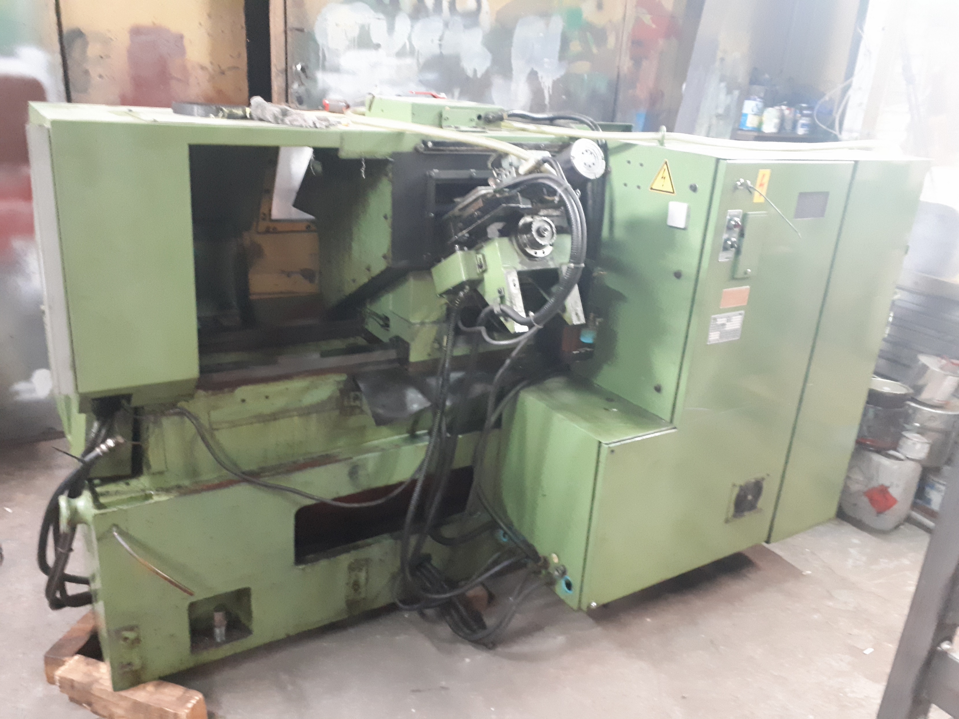

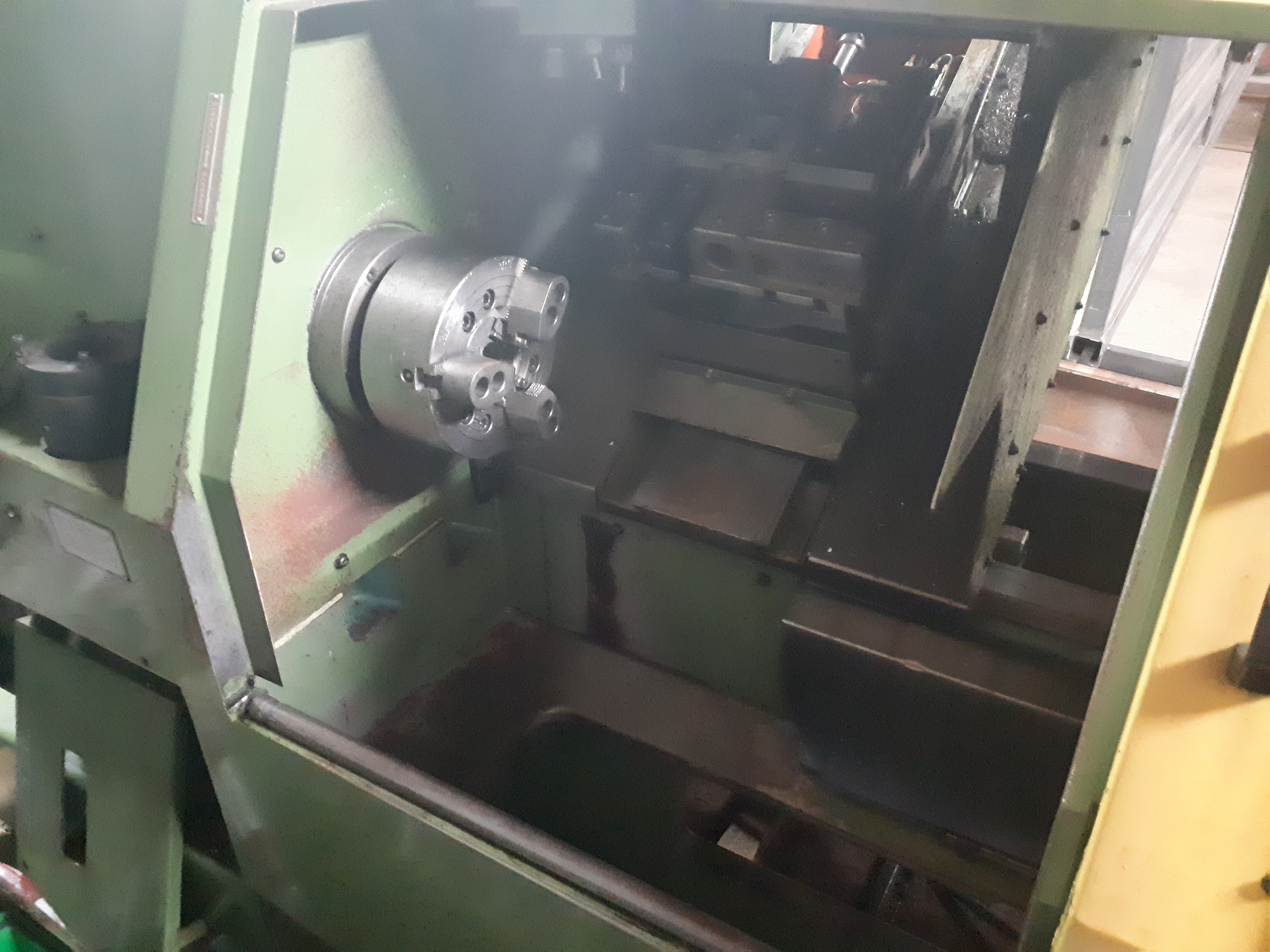

Dzień pierwszy zaraz po zdjęciu z paki :)
Obrazek Obrazek
Obrazek Obrazek
Dodane 4 minuty 23 sekundy:

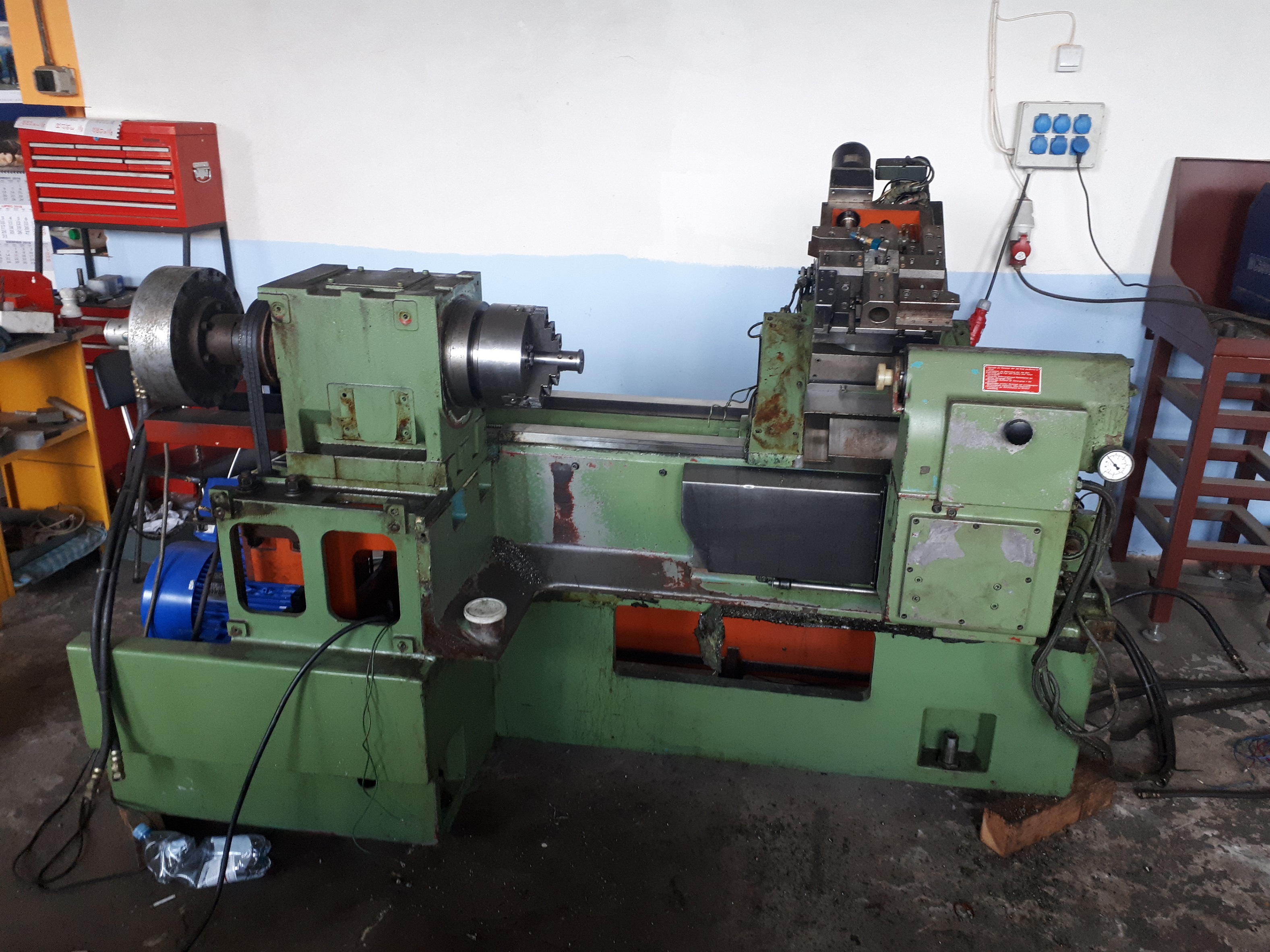

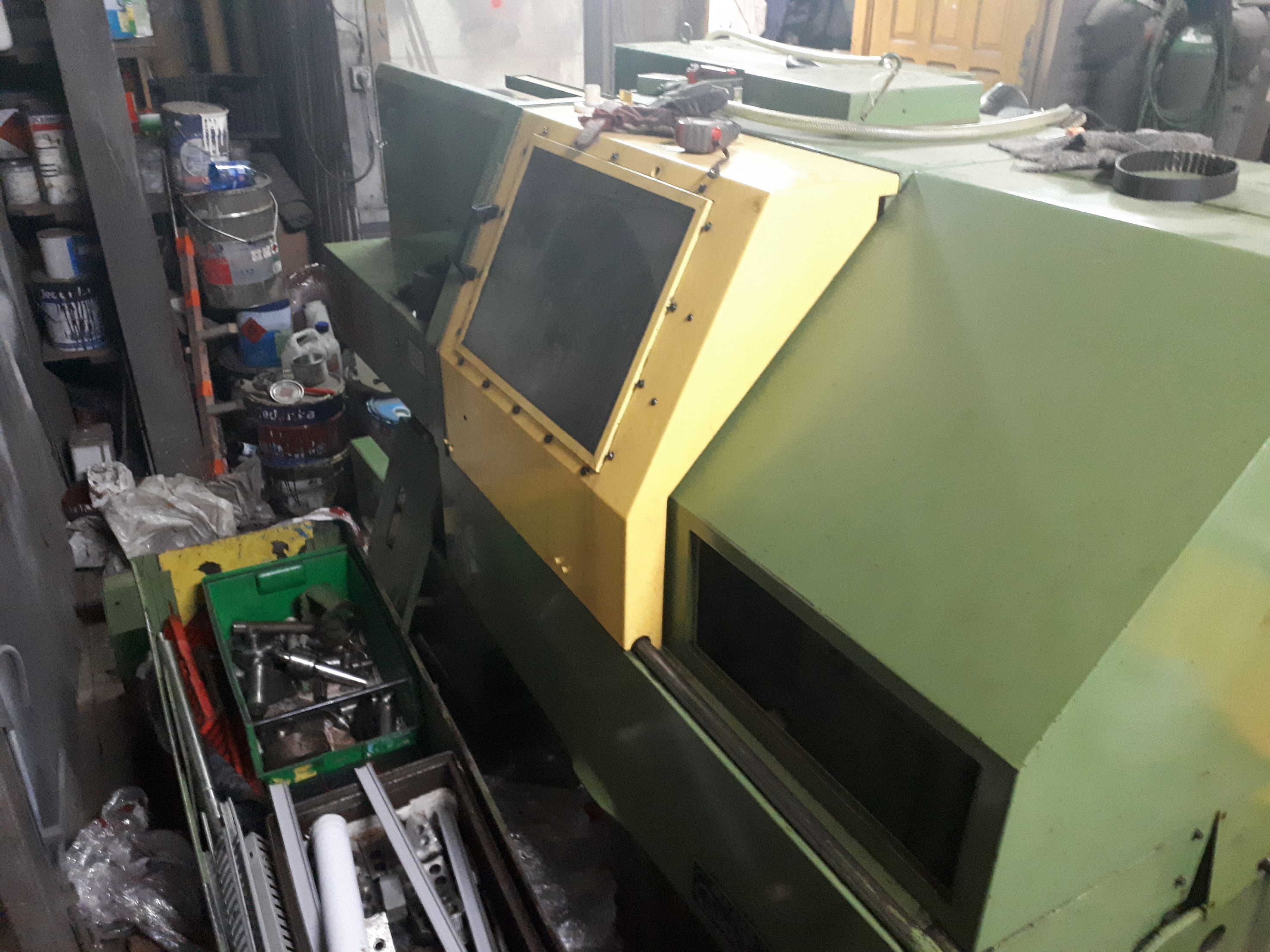

Muszę jej jakąś miłą damską nazwę wymyśleć bo bardzo chętnie już w miejscu docelowym rozebrała się do negliżu :)
Jakby ktoś się zastanawiał jak wygląda bez blach to mniej więcej tak:
Dodane 5 minuty 5 sekundy:
I trochę bardziej szczegółowo:

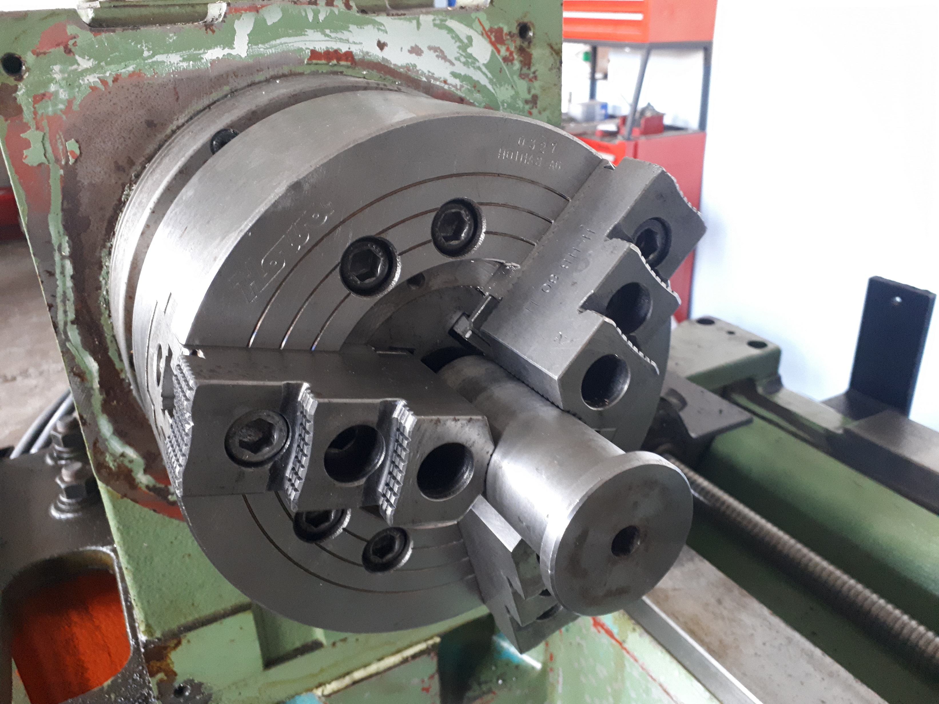

Na start uchwyt:
Obrazek Obrazek
Właśnie jest w trakcie testów - już drugi dzień trzyma tulejkę w szczękach i nie chce puścić :) A tylko 4bary ręcznie nabiłem w przewód :) Do testu założone szczęki uniwersalne twarde...

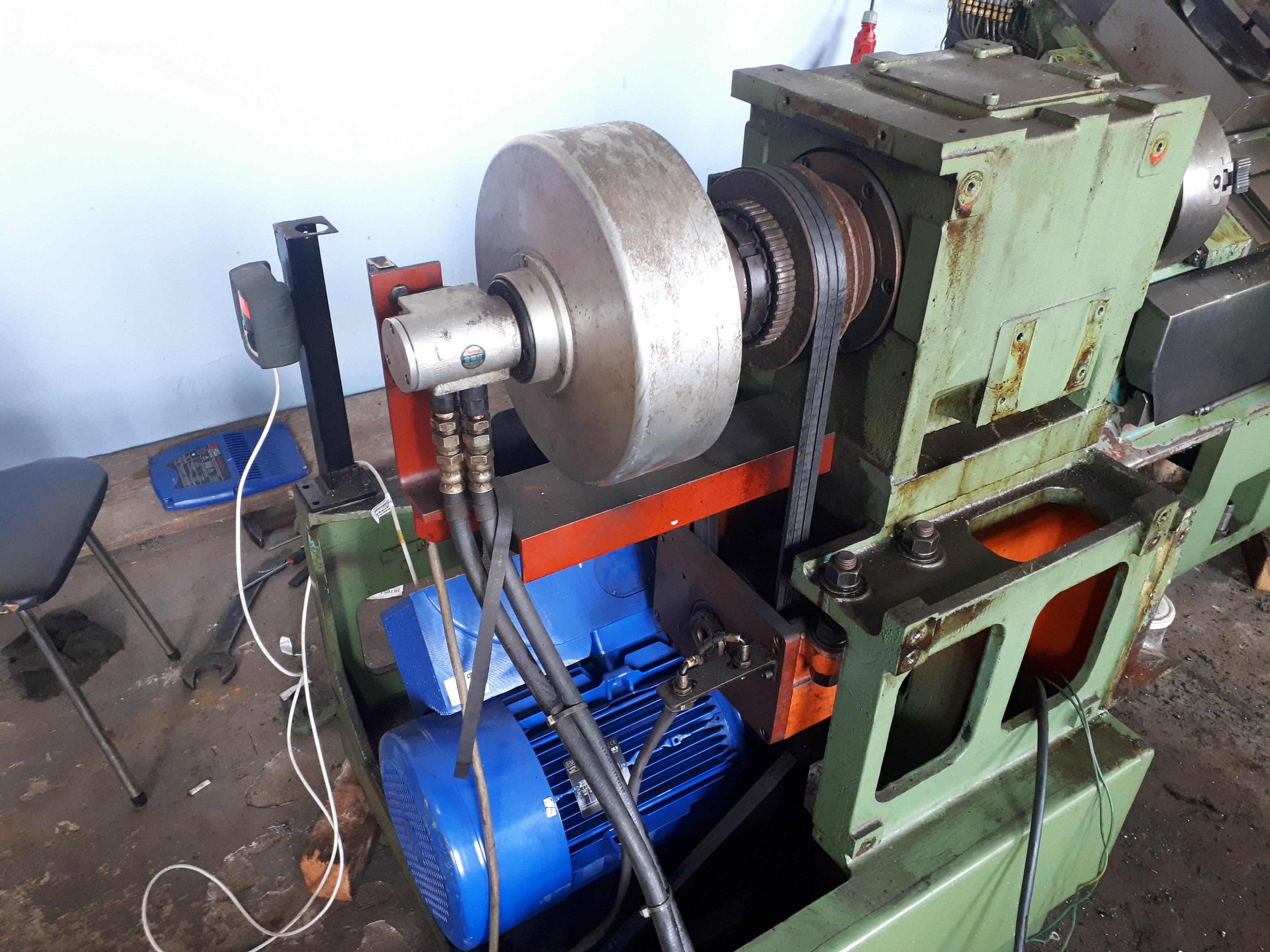

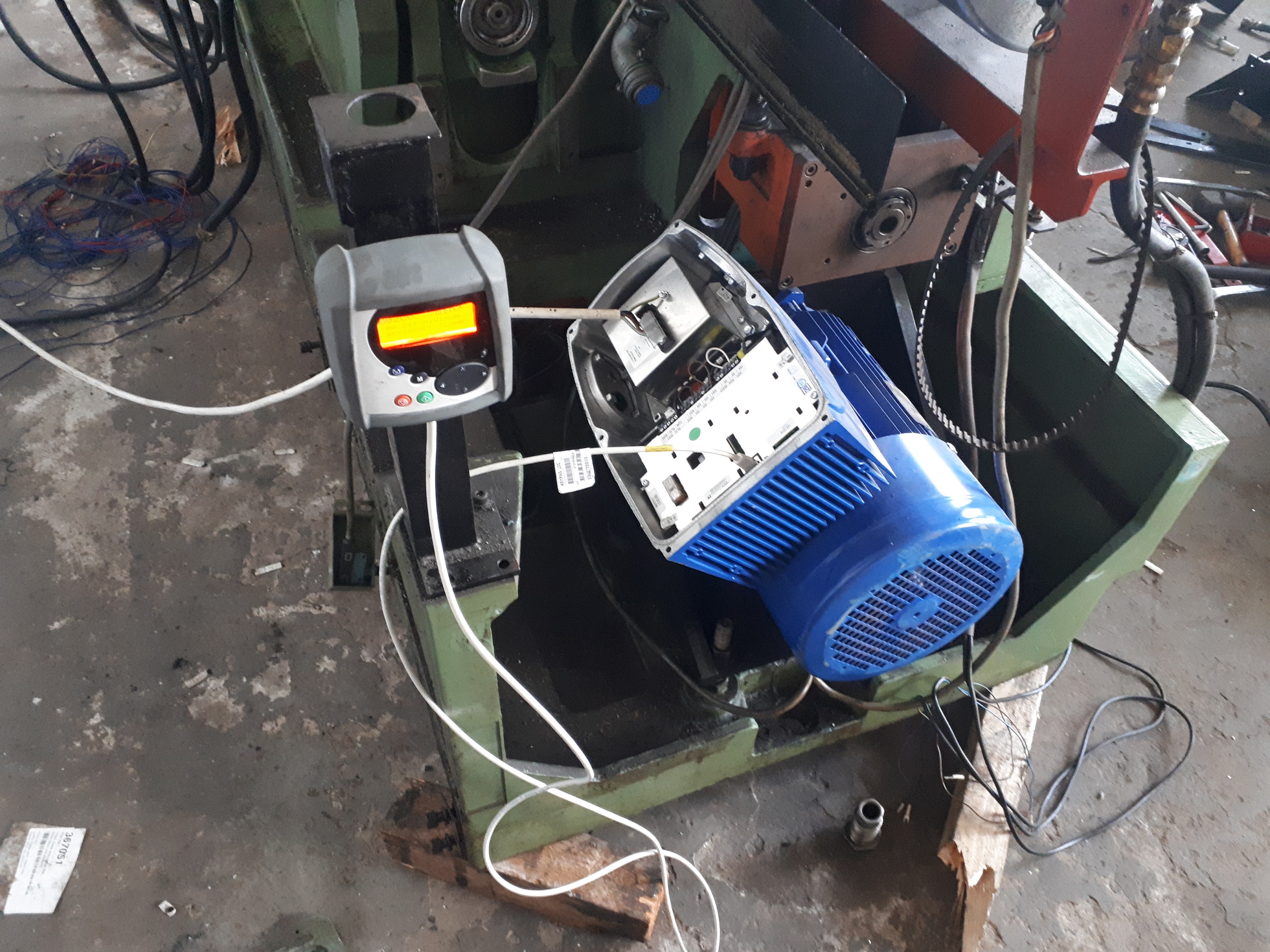

Silnik główny...
Leroy Somer z wbudowanym falownikiem i zewnętrznym panelem sterującym.
Do testów podpięty na szybko. Działa bardzo fajnie. Jedynym mankamentem jest trochę piszczący dzwięk przy niskich prędkościach. Udało się go skutecznie zniwelować podnosząc częstotliwość przełączania. Jeszcze nie do końca opanowałem ustawienia. Np przy zmniejszeniu obrotów często wyrzuca błąd prądu DC ale pewnie to opanuję jak wezmę się za konfigurację docelową. Być może będzie potrzeba dołożenia rezystora hamowania bo inercja układu jest dość spora...

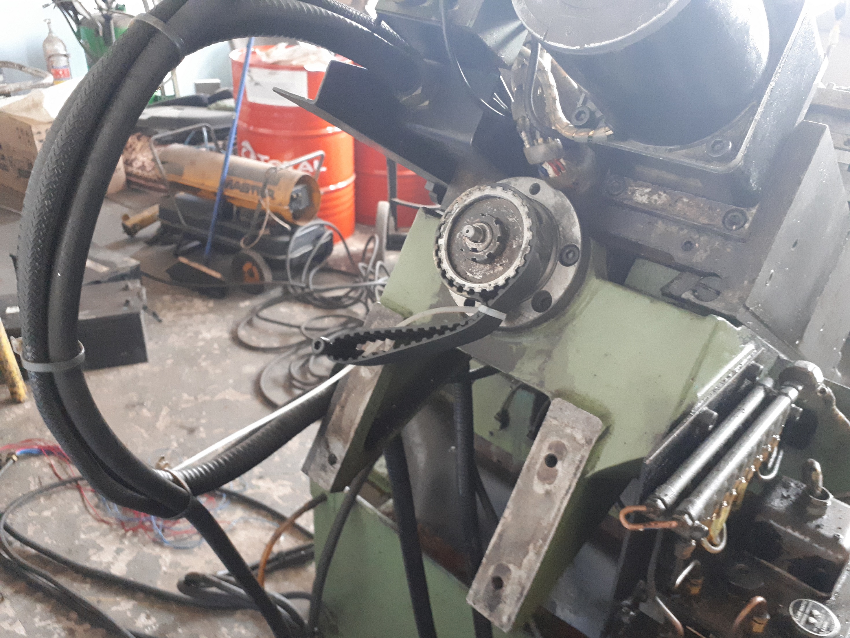

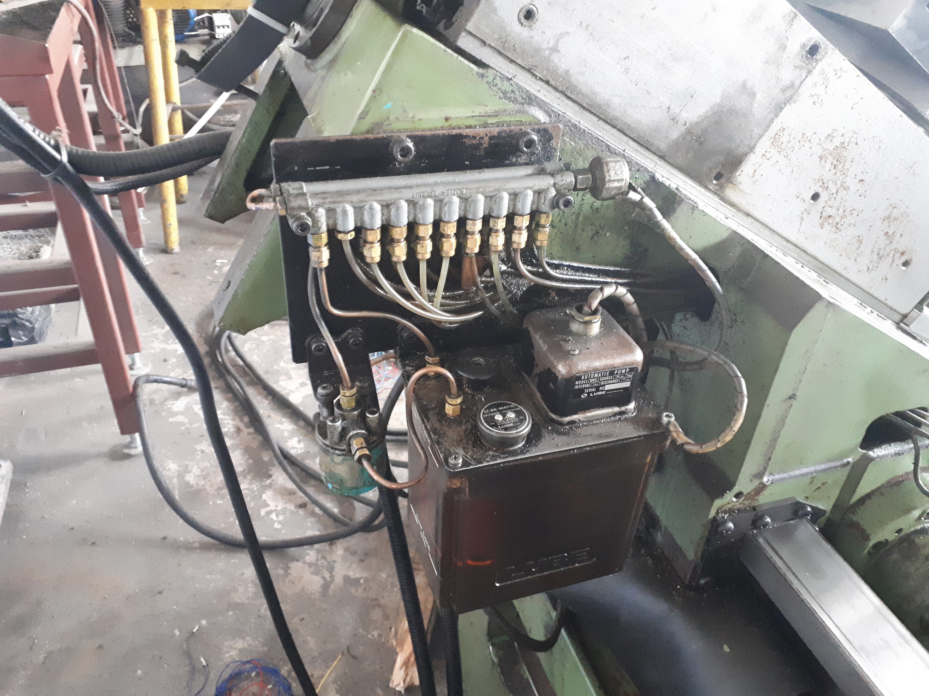

Łoże w ładnym stanie bez widocznych śladów zużycia. Suport idzie równo od końca do końca - bez zacięć. Jest drobny luz na śrubie Z - odrobinę skorygowałem na nakrętce ale do poprawy jak już będzie jedził na serwie bo aktualnie ciężko tym operować ręcznie. Sam suport waży z pół tony :) Łożyska podpór wymienione bo stare były ciut zmielone :)
Z boku suportu zaczepiona pompa centralnego smarowania ze zbiornikiem i rozdzielaczem. Sprawdziłem opcję ręczną - działa :)
Śruba X, widoczne miejsce na serwo (130mm wejdzie bez bólu). Łożyska czekają na wymianę (tak na w razie W). Koła pasowe na obu śrubach calowe 24z. Przełożenie na obu śrubach będzie 1:1 :) Teoretycznie w maksie 25m/min ale przy inercji tego suportu to niewykonalne :)

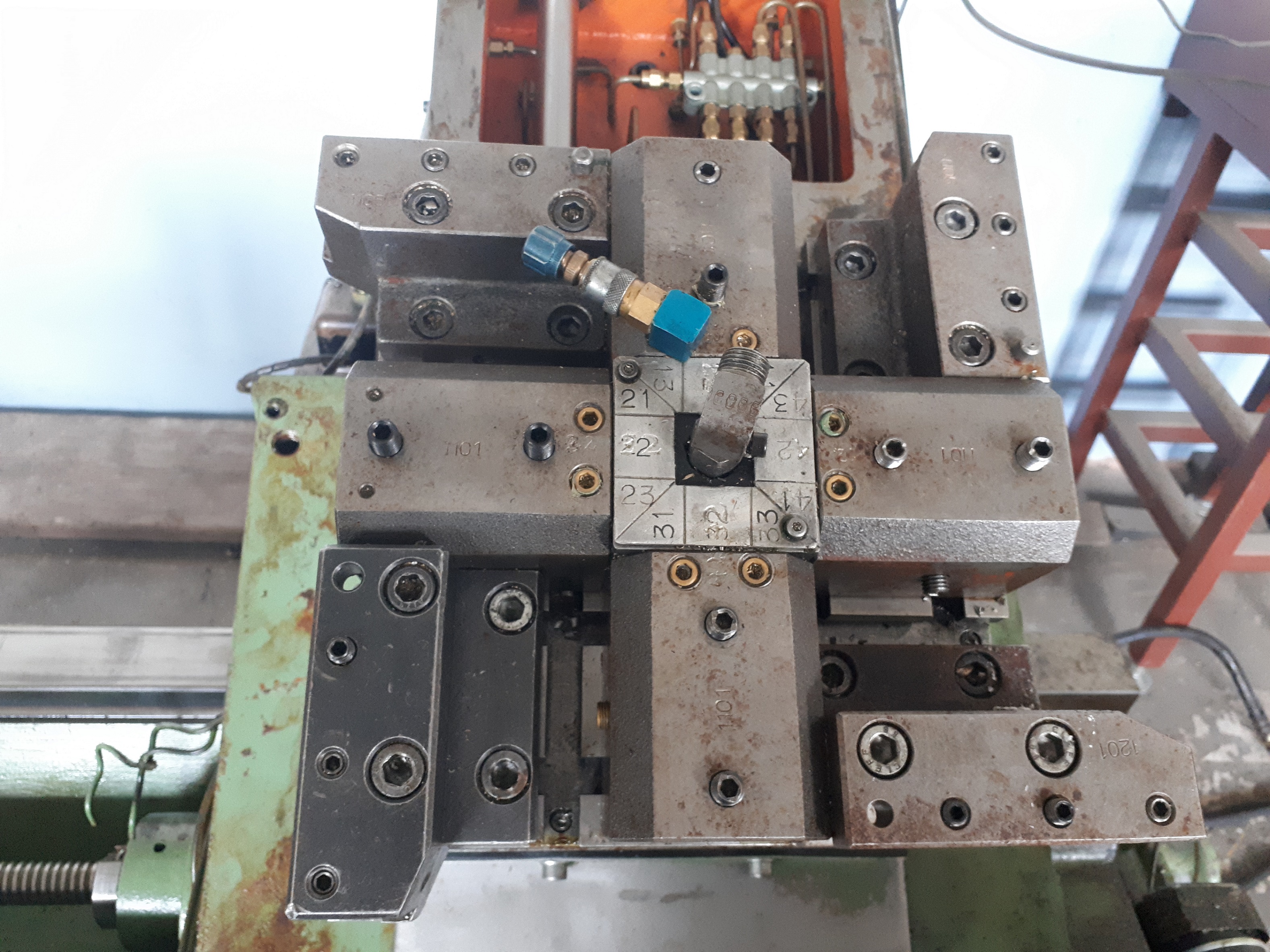

Na koniec najciekawsze :) 8 pozycyjna swastyka rodem z Japonii :D
Może coś przeprojektuję bo wizualnie - jest słabo. Mnie nie przeszkadza :D

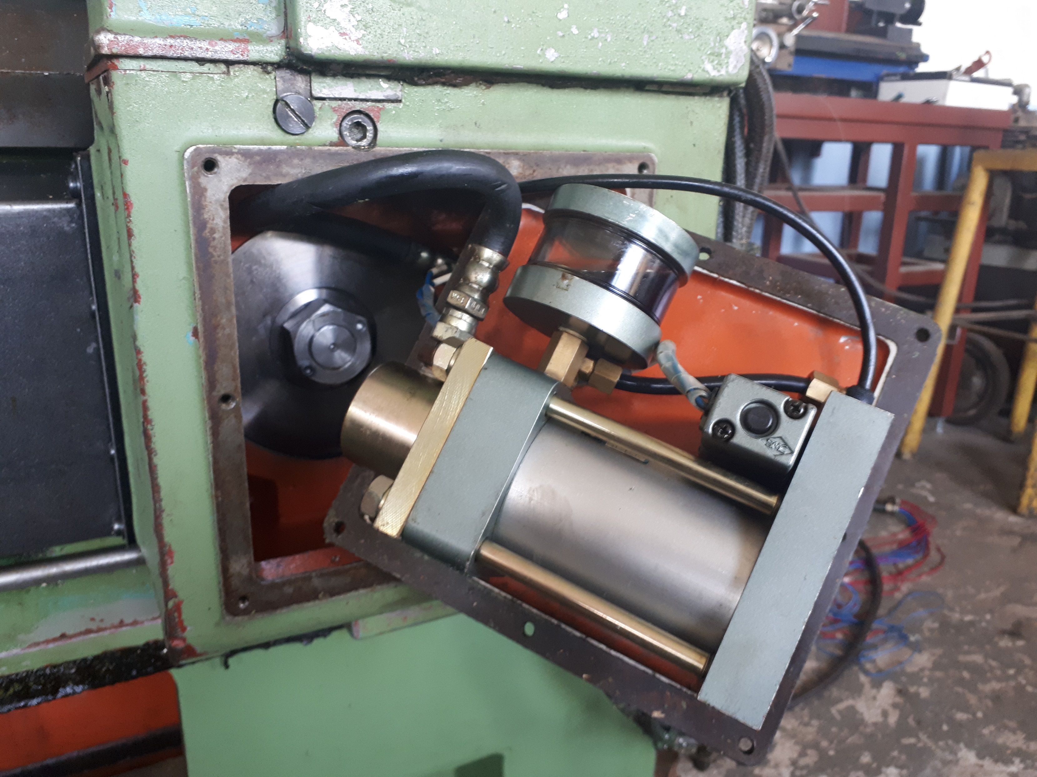

Konia widać na pierwszym zdjęciu negliżu ale dla osób zainteresowanych mam zagadkę :)
W dolnym okienku konia jest coś takiego :) Ja wiem co to i do czego służy - a wy? Pierwsza poprawna odpowiedz wygrywa :)

Petroholic pisze:W dolnym okienku konia jest coś takiego Ja wiem co to i do czego służy - a wy? Pierwsza poprawna odpowiedz wygrywa
Mówiłem Ci ,że wydawało mi się ,że przez wzmacniacz ciśnienia to jakiś leci.
Petroholic pisze:Leroy Somer z wbudowanym falownikiem i zewnętrznym panelem sterującym.
Zapomniałem powiedzieć ,że już zaprogramowany wstepnie jest .
Ogólnie żeby cokolwiek zrobić musiałem przez 3 manuale przebrnąć .
Tam jest ogólnie specjalny kod do wpisania aby cokolwiek zrobić.
Jak coś to te manuale gdzieś powinienem mieć.
W każdym bądź razie trzymam kciuki.

Manuale mam - do sciagniecia ze strony producenta sa. Tylko ten kodzik moze byc potrzebny bo kilku ustawien nie przyjmuje. I musialem pokminic troche bo strasznie wyl na niskich obrotach. Miales na nim blad DC przy hamowaniu? Chyba bedzie potrzebny rezystor...
Co do zagadki to tak - to jest wzmacniacz pneumatyczno-hydrauliczny do blokady posuwu konia :)

Petroholic pisze:Miales na nim blad DC przy hamowaniu? Chyba bedzie potrzebny rezystor...
Tak , dlatego dokupiłem rezystor taki jebitny , masz go w wannie ociekowej.
Taka pucha z blachy perforowanej 50cm długie z 2ma przewodami.
