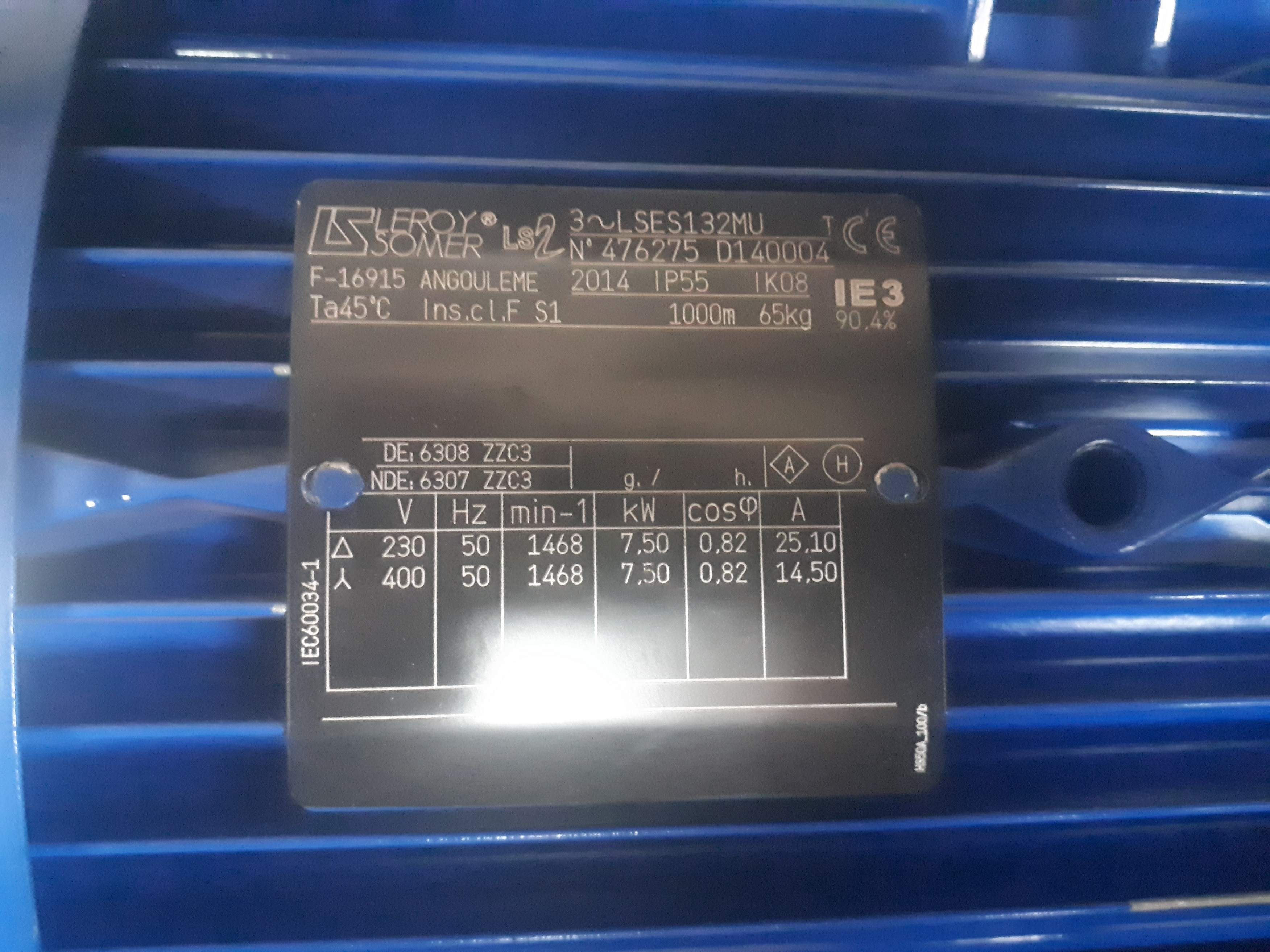

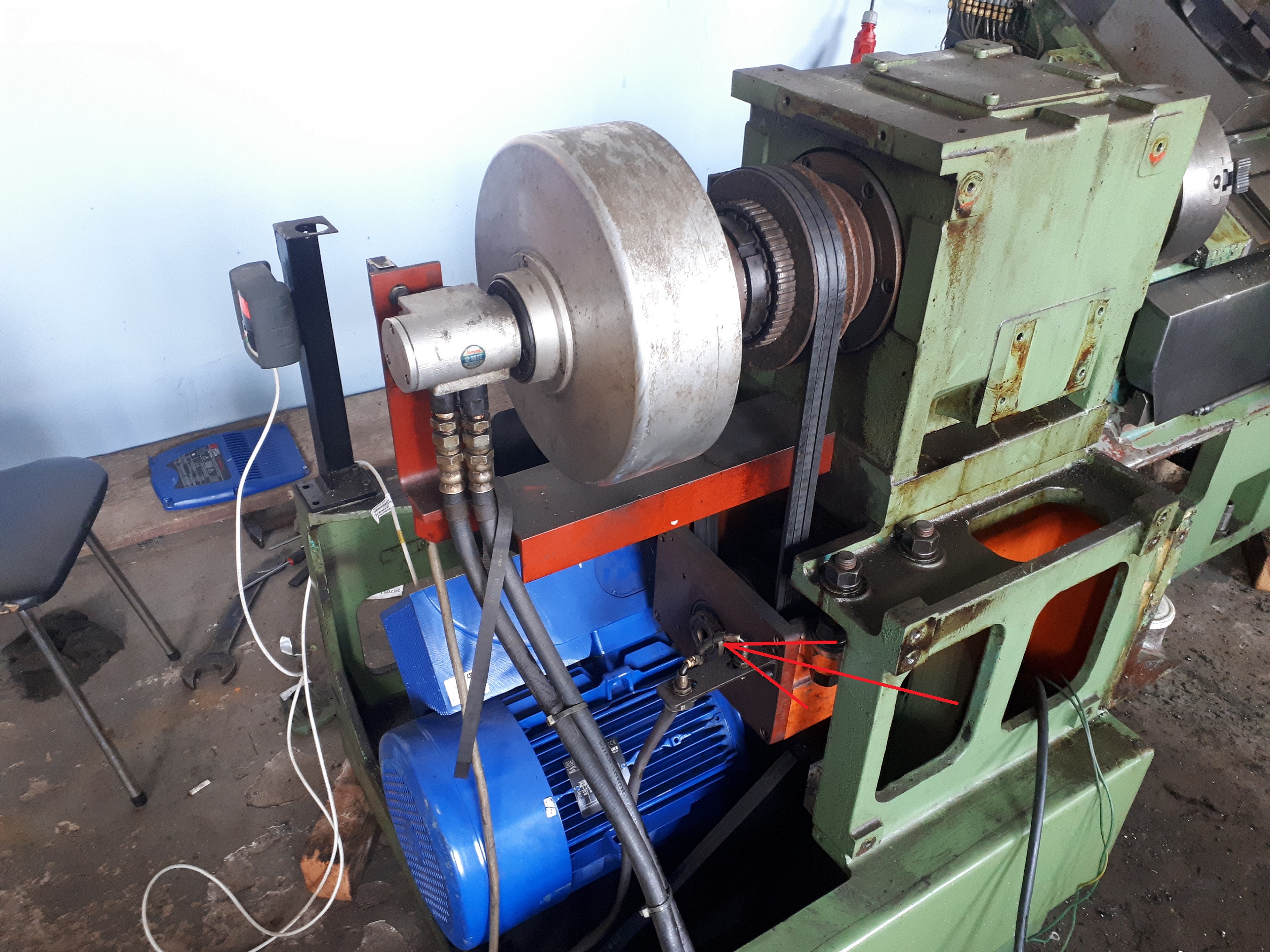

kamar pisze:Silnik, widzę, zmniejszony
Źle widzisz , oryginał był 5kW
Ten ma 7,5kW , ale możesz go kręcić do 5tyś.

251mz pisze: pucha z blachy perforowanej 50cm długie z 2ma przewodami
Właśnie się zastanawiałem co to za cholerstwo :) Myślałem, że jakiś kondensator z oryginału :)
kamar pisze: fi 250 a nie 160 :)
Wg. typu jest 200 wg. wymiaru 210 :)
kamar pisze: Silnik, widzę, zmniejszony a odboczki brak
W oryginale był 5kW DC wg. papierów. Teraz jest 7.5kW AC3F :) Do tego odboczka (tudzież wałek pośredni) jest w połowie wysokości między silnikiem i wrzecionem. Nie mierzyłem jeszcze dokładnie ale "na oko" kręcac silnikiem wrzeciono robi 2/3 obrotu... Przełożenie około 0.66 :) 3 pasy pomiędzy silnikiem i pośredniakiem oraz 3 między pośredniakiem, a wrzecionem... Niestety pośredniak bez sprzęgła tylko na sztywno.
Tudzież ? :) Walek widzę, odboczka to jakby co innego. Silnik jakie ma nominalne obroty ?

Fi400 to ta tokarka raczej w życiu nie zobaczy... Myślę do max fi250-300 będzie...
Stabilne obroty na falowniku od 200 czyli jakieś 130 na wrzecionie...
Jest jeszcze drugie przełożenie na pośredniaku uszkodzone (wyższy bieg) ale można go przerobić na niższy i wtedy 50 obrotów na wrzecionie jest jak najbardziej realne :) 5000rpm na tym biegu to jakieś 3300 na wrzecionie. Myślę, że więcej mi nie potrzeba... W sumie mogę jeszcze je zmniejszyć albo zrobić drugi niższy bieg...

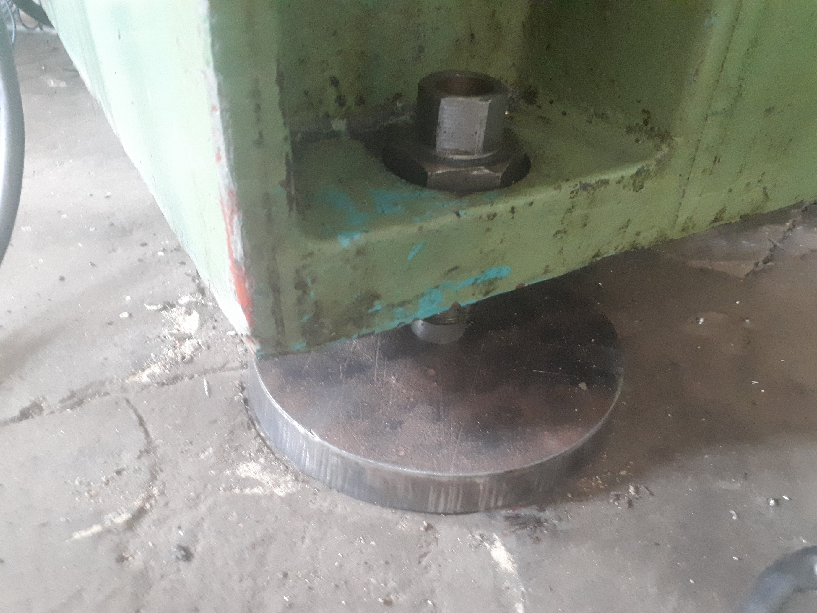

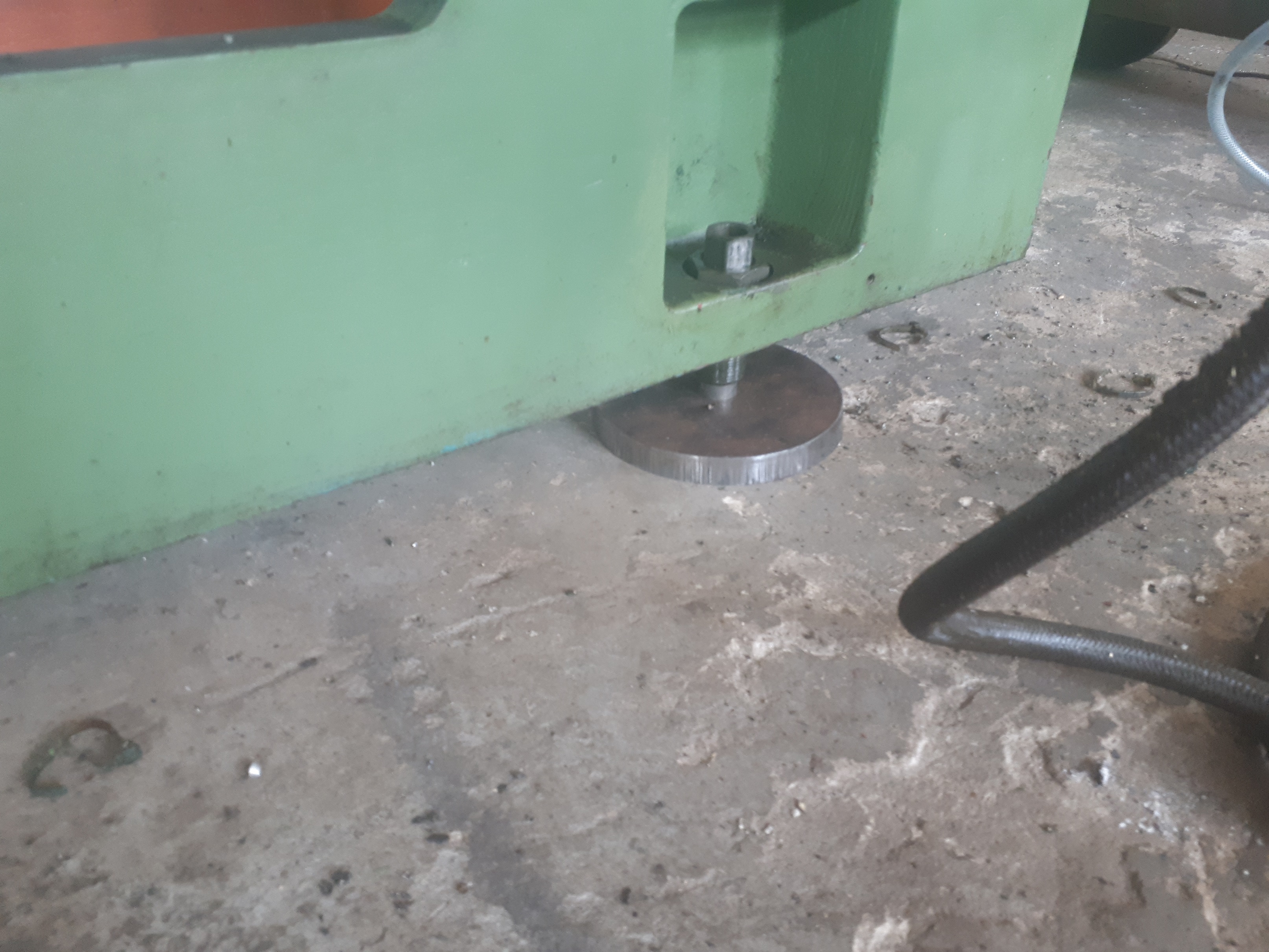

I tak na pierwszy ogień poszły nóżki :)
Porządny krążek #20mm ⌀170mm S355 z plazmy. Do tego dotoczone sworznie do oryginalnych nóg śrubowych. Następnie stopy nawiercone, sworznie wciśnięte w otwory i wspawane. Teraz już nikt nie powie, że na kantówkach stoi :D
Obrazek Obrazek
I co najważniejsze - już ustawiona w miejscu docelowym i wypoziomowana :)

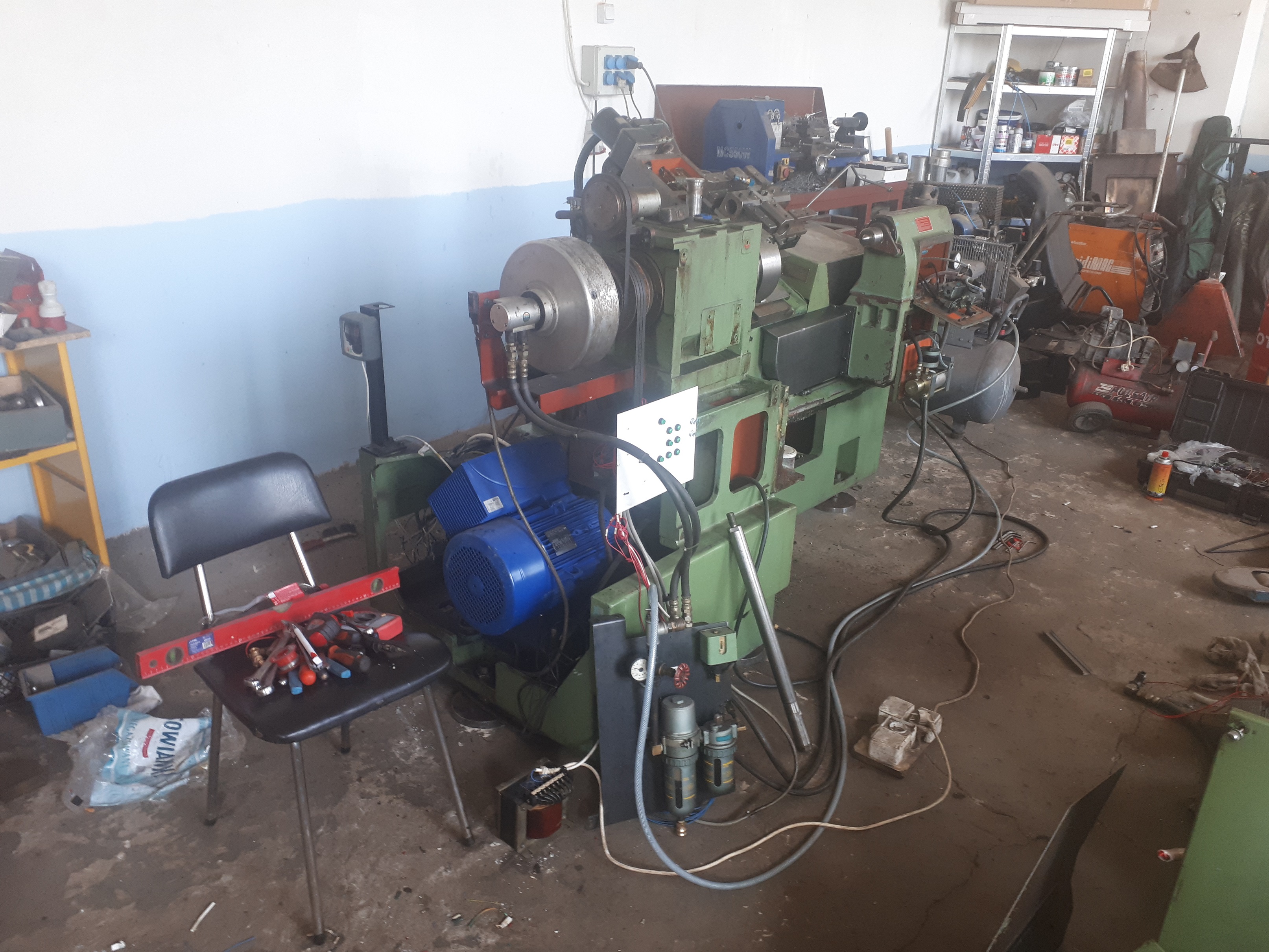

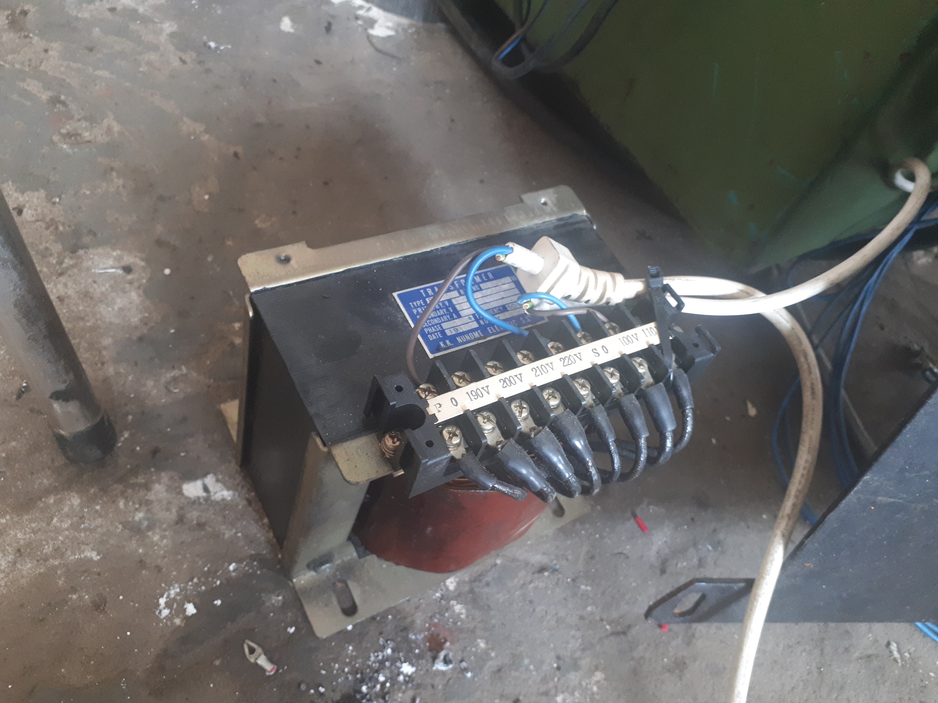

Na deser trochę partyzantki :)
Sprawdzenie układu pneumatycznego. Na początek delikatne nabicie maszyny i na niskim ciśnieniu manualnie sprawdzone elektrozawory. Wszystko ładnie chodziło :)

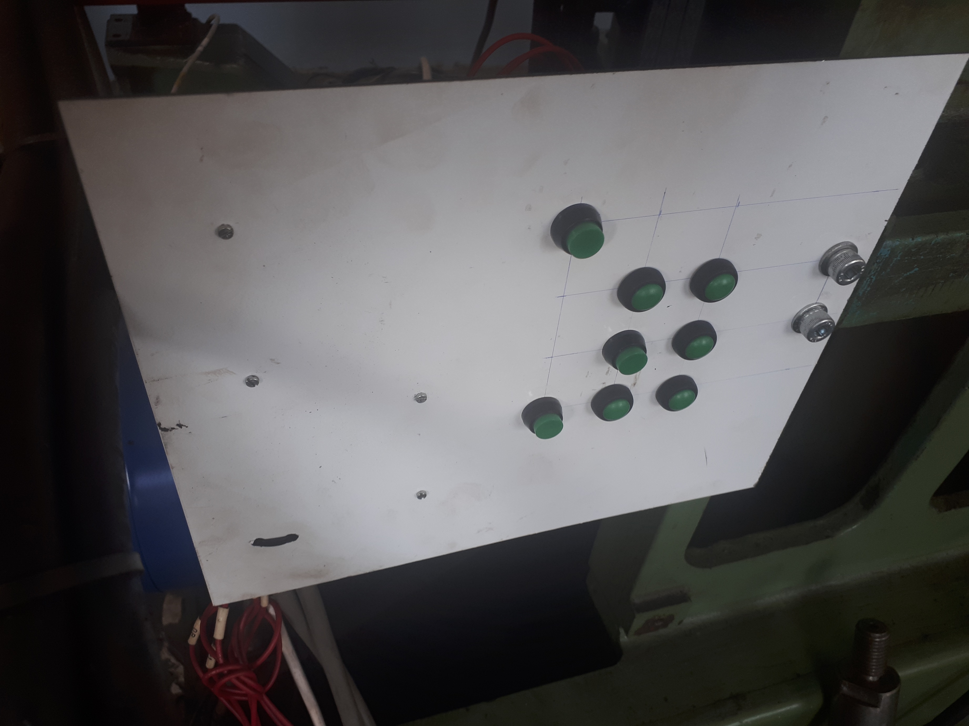

Następnie partyzantka w postaci podpiętego na krótko transformatora i na szybko skleconego panelu z dibondu i kilku przycisków po 2 pln :D
Co ciut dziwne - silniki sterujące oraz wszystkie elektrozawory zasilane są prądem 100V AC... Na razie tak zostanie ale kusi mnie, żeby zamienić elektrozawory na 24V...
Obrazek Obrazek
Dodane 1 minuta 23 sekundy:
Dla zobrazowania terenu walki tak teraz obecnie to wygląda :)

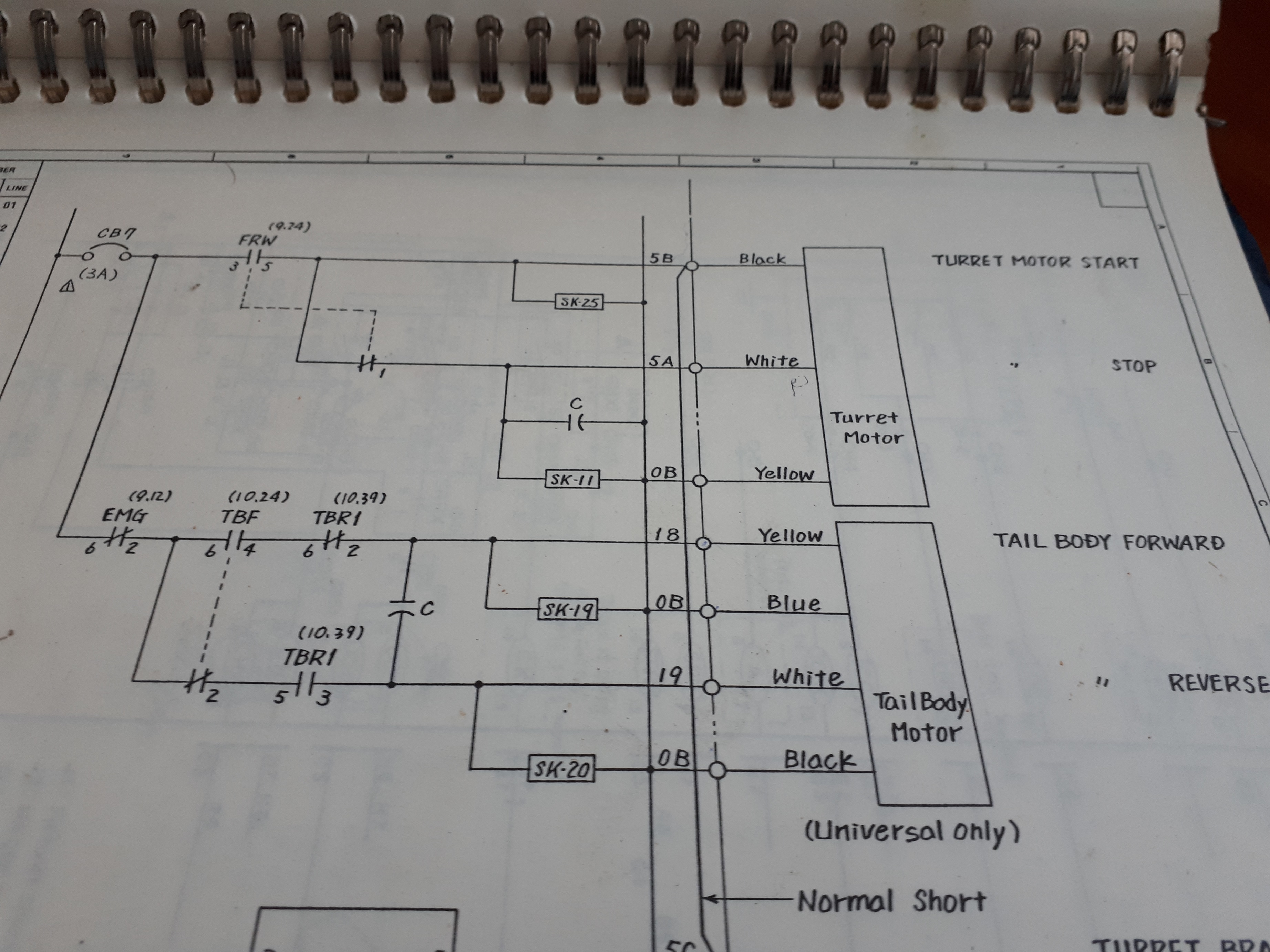

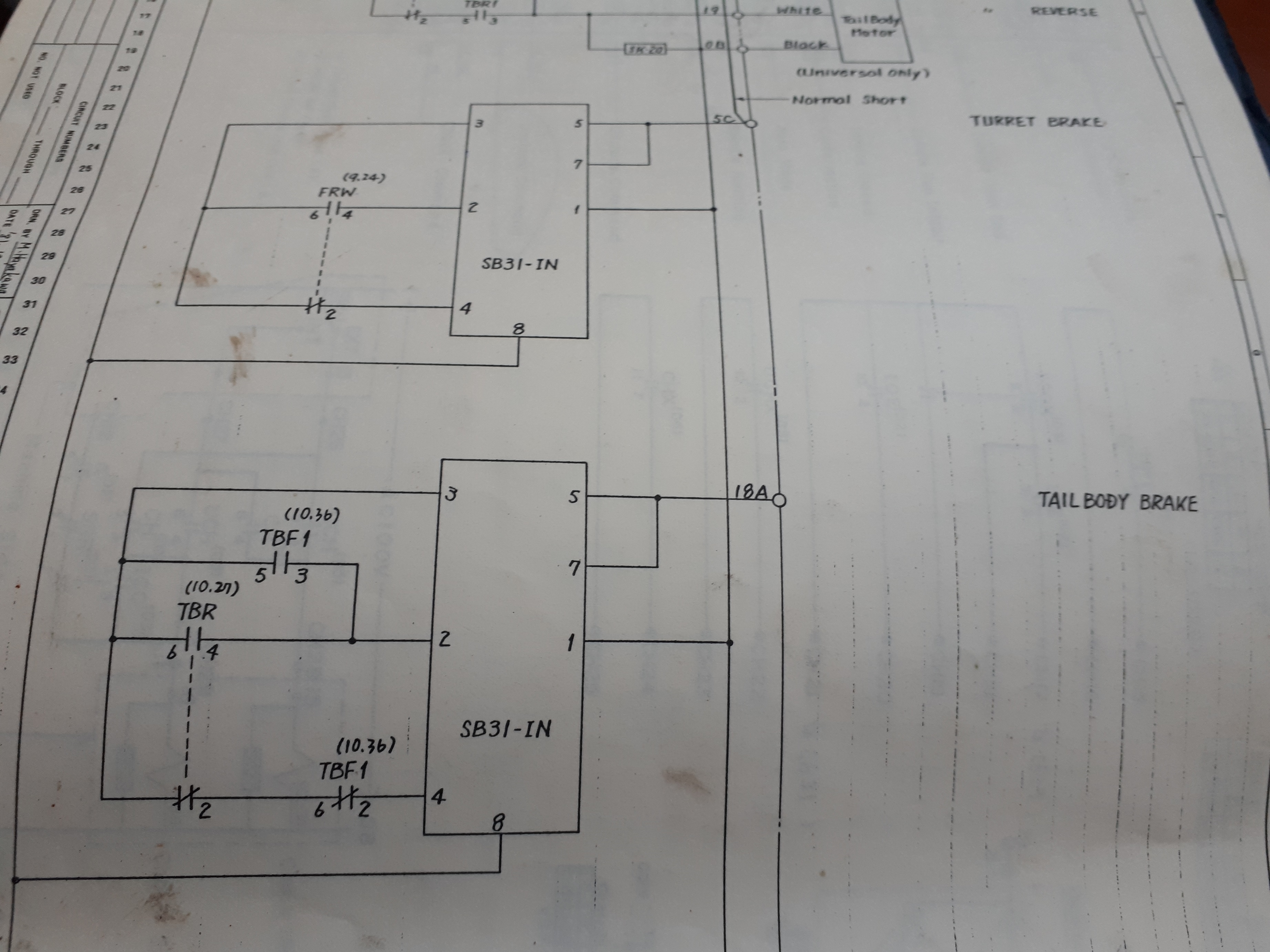

Dalszy test obejmie już jazdę koniem lewo/prawo oraz obrót imaka nożowego ale dopiero jak dojdę i przetestuję na koniu czy silniki napędów 100V obejdą się bez układów hamujących bo niestety powinno ich być dwa, a mam w szafie tylko pozostałości po jednym :(

na 100V to ogólnie masz jeszcze zasilane silniki napędu konia i rewolweru...

zgadza się :) dlatego na razie zostawiam cewki 100V bo pasuje mi napięcie :)
jak któraś padnie to pewnie podmienię na 24V - zawsze to ciut bezpieczniej :)
dzisiaj zrobiłem małe testy napędu konia i działa :) tylko nie robiłem filmu, bo bez układu przekaznikowego się nie obejdzie... tzn mogę odpalić silnik, w którą stronę chcę ale żeby pojechać w stronę przeciwną muszę przepinać kable więc bez sensu było cokolwiek dokumentować :(
muszę jeszcze przepatrzeć czy te hamulce są potrzebne - dzisiaj obyło się bez nich i koń i tak staje niemal w miejscu po odjęciu prądu... nie wiem jak będzie z wieżyczką... w razie czego jeden hamulec mam :)
a generalnie i tak plan jest taki, że przesuwanie konia nie będzie indeksowane przez sterownik w żaden sposób tylko podpięte pod indywidualne komendy M i jeśli zajdzie potrzeba użycia przesuwu konia z programu to trzeba będzie manualnie ustawić krańcówki do zakresu ruchu... tak samo z pinolą tyle, że łatwiej bo przy podpieraniu nie musi do krańcówki dojechać :) nawet podejrzewam, że tak to oryginalnie było wysterowane bo blokady krańcówek są umieszczone na wałkach z możliwością ustawienia w 5 sekund :) do tego sterowanie manualne konia i pinoli z joystickow na panelu :) i myślę jeszcze czy wypuścić dodatkowe złącze pneumatyczne na koniu sterowane z poziomu programu do np. chwytaka...

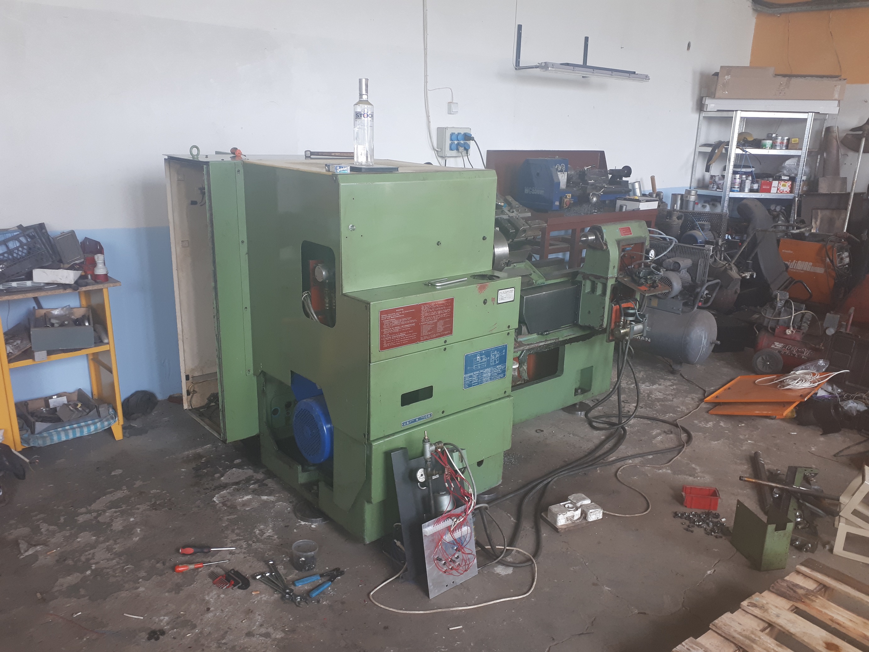

Takie tam z dzisiaj :)
Częściowo zamontowane osłony i szafa - do przymiarki którędy puszczać wiązki i tekalony :) Pewnie i tak jeszcze kilka razy będę zakładał i ściągał blachy :) Już mniej więcej wiadomo co którędy pójdzie i ile czego potrzeba...
No i dziś po wstępnych przymiarkach do maszyny zapadła decyzja, że pulpit ląduje w starym miejscu tylko ciut przerobiony. Mówiąc po ludzku będzie zamontowany po lewej od drzwi z możliwością odwrócenia pod kątem 90st do tokarki tak aby klikać i dłubać na raz :) Jak znam forum za chwilę podniesie się rwetes czemu po lewej otóż już wyjaśniam... Zrobiłem dzisiaj próby organoleptyczne przy maszynie i zdecydowanie wygodniej jest mi operować prawą ręką przy wrzecionie, a lewą wciskać guziki czy ciągać joysticki. A w przypadku kiedy trzeba będzie użyć obu rąk - pewnie zrobię pedały do wrzeciona i konia :)
