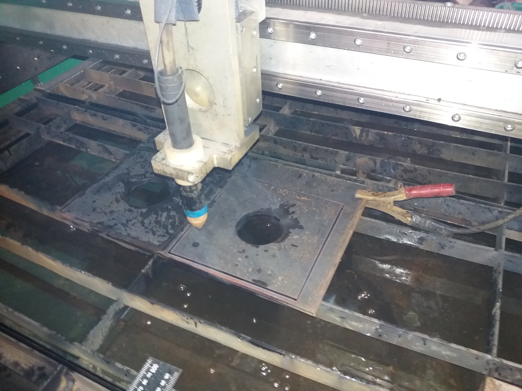

Krótkie pytanie , mam zgrubnie wypalony detal na plazmie teraz muszę to obrobić na frezarce , czy krawędzie po plazmie są jakoś bardzo utwardzone :?: , weźmie to HSS czy od razu z węglika atakować :?:

mysle ze weglikiem. hss sprobowac mozna ale baardzo wolno

Ja bym jakąś małą głowicę użył - frezów szkoda.

Właśnie o to chodzi ze szkoda mi węglika na taka robotę a mam dużo HSS-ów takich jakiś wielkich ø 25 i więcej , leżą i się kurzą niech by dały coś od siebie :twisted: A i pomysł z mala glowiczka tez dobry :wink:

Wezmie hss i jakoś specjalnie nie odczuje, to nie palnik. Obij tylko żużel z brzegu.

A tak w ogóle to co to za materiał? U mnie w firmie pewnie poszedłby frez płytkowy lub głowiczka w zależnosci od kształtu detalu i na wykończenie frez z węglika, lub nie, jeśli nie ma jakichś specjalnych warunków powierzchni.

A to nie zależy też od gatunku? Zwykła S235 raczej się za specjalnie nie utwardzi? Tak mi się wydaję.

Gatunek bliżej nieznany , klient przytargał pewnie ze złomu :wink:. Spróbuję glowiczka , mam gdzieś taka stara na 3 płytki TPUN to można charatac.

Kiedyś nacinałem krawędź po laserze frezem piłkowym. szło to strasznie, nówka frezik praktycznie na śmieci, tak sie stępił. kanałek 5mm i głeboki na 20-30mm

Oj kolego blasterpl piszesz że masz dużo HSS-ów to uwierz szybciej sam próby zrobisz niż po kilku godzinach na forum przeczytasz że się da lub też nie :lol:
Bez podania gatunku stali, jej grubości a nawet i parametrów cięcia te 2 odpowiedzi będą poprawne, czyli da się lub też nie.
