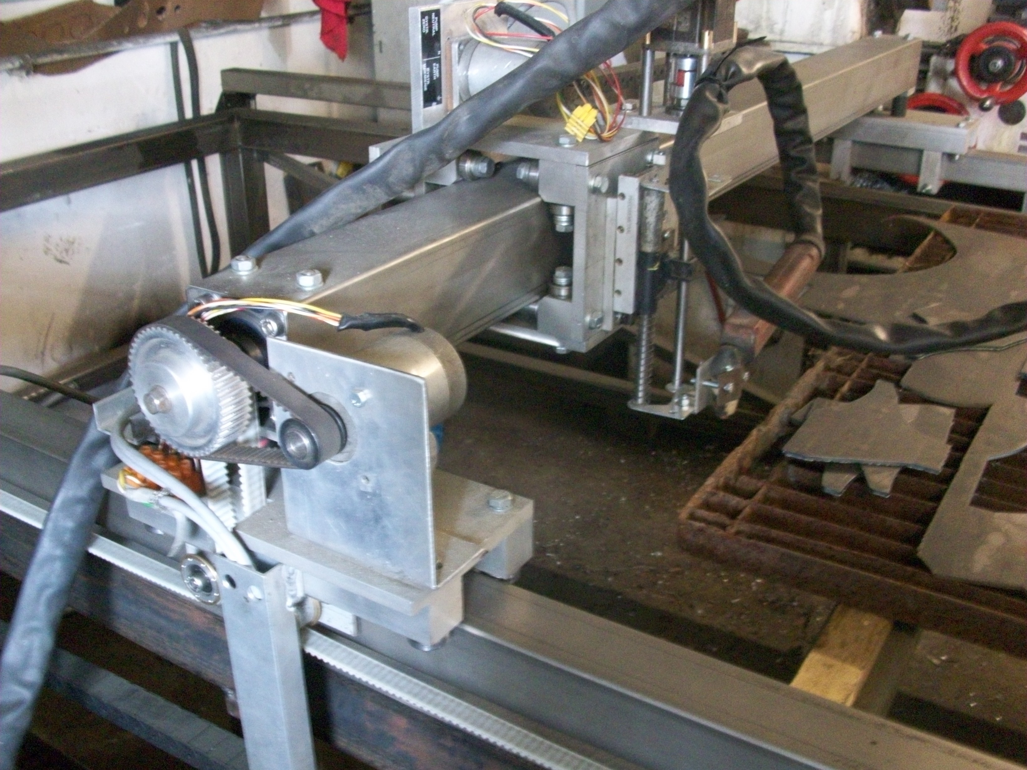

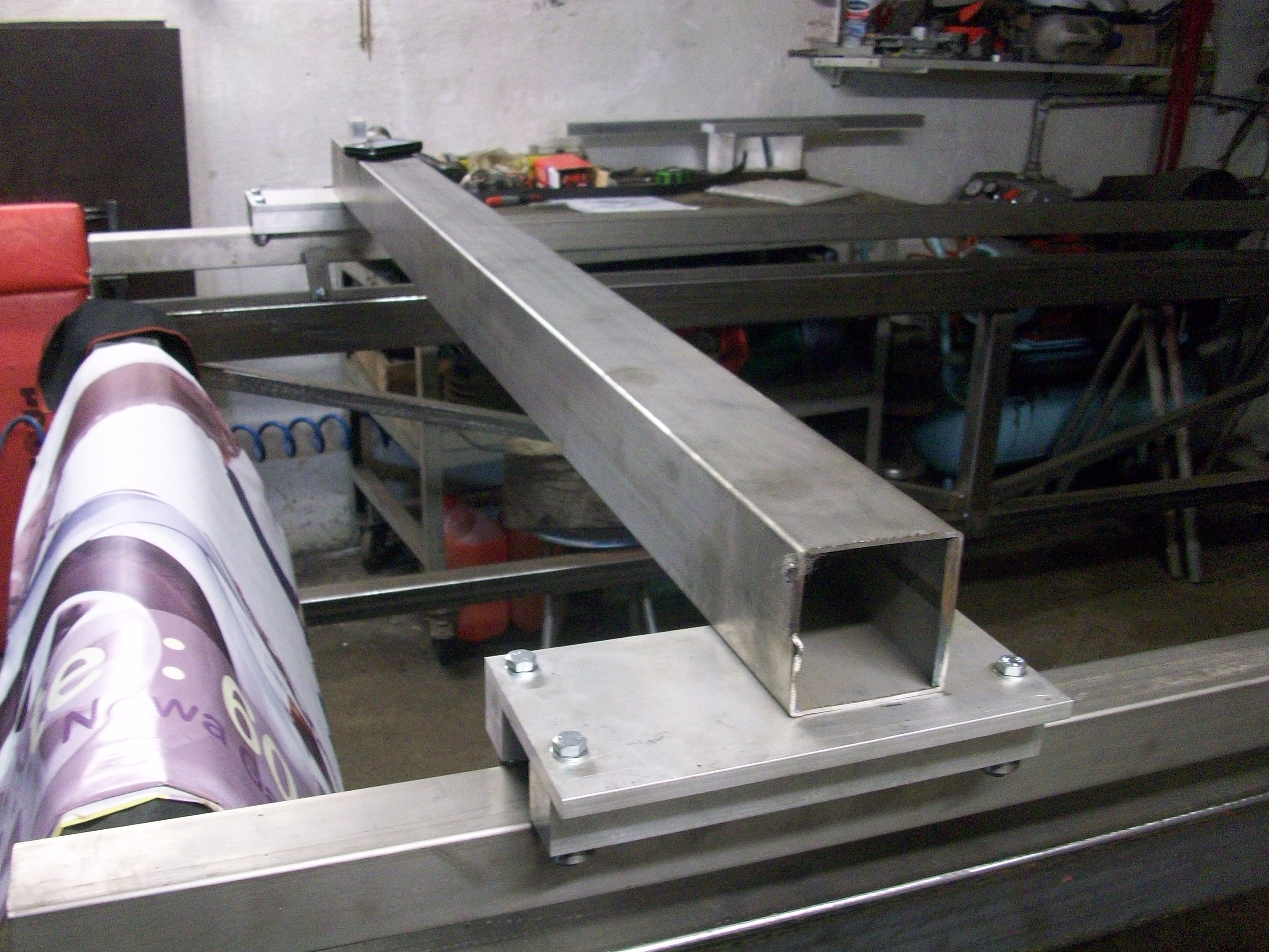

Przymierzam się do zbudowania plotera plazmowego.Szukam informacji czy moje założenia są trafne. A teraz moje pomysły. Pole pracy 2500x 1250. Rama wykonana z profila zamkniętego o przekroju 80x40x3. Ruszt odseparowany od ramy poduszkami gumowymi. Prowadnice z profila kwasoodpornego 30x30x2 ustawione krawędzią do góry. Rolki z poliamidu na łożyskach tocznych.Brama o szerokości 2700 wykonana z 3 profili KO o przekroju 30x30x2 będąca jednocześnie prowadnicą rolek. Waga bramy max 50 kg. Napęd za pomocą pasów zębatych 5M szerokości 25mm.Napęd bramy za pomocą 1 silnika krokowego SM86/115-6004A (8,7 Nm) za pomocą wału na obie strony. Oś X napędzana poprzez pas silnikiem FL86ST94-2804A (3Nm). Oś Z napęd śruba trapezowa o skoku 4mm silnikiem FL57STH76-2804A (1,9Nm). Sterownik USN3D6A. Oczekuję na sugestie i pomoc kolegów z forum bo nie chciał bym zainwestować w sprzęt nie mający prawa działać. Może ktoś doradzi jakie koła pasowe dobrać. Czy potrzebne będą jakieś przekładnie? Mile widziane wszelakie sugestie.

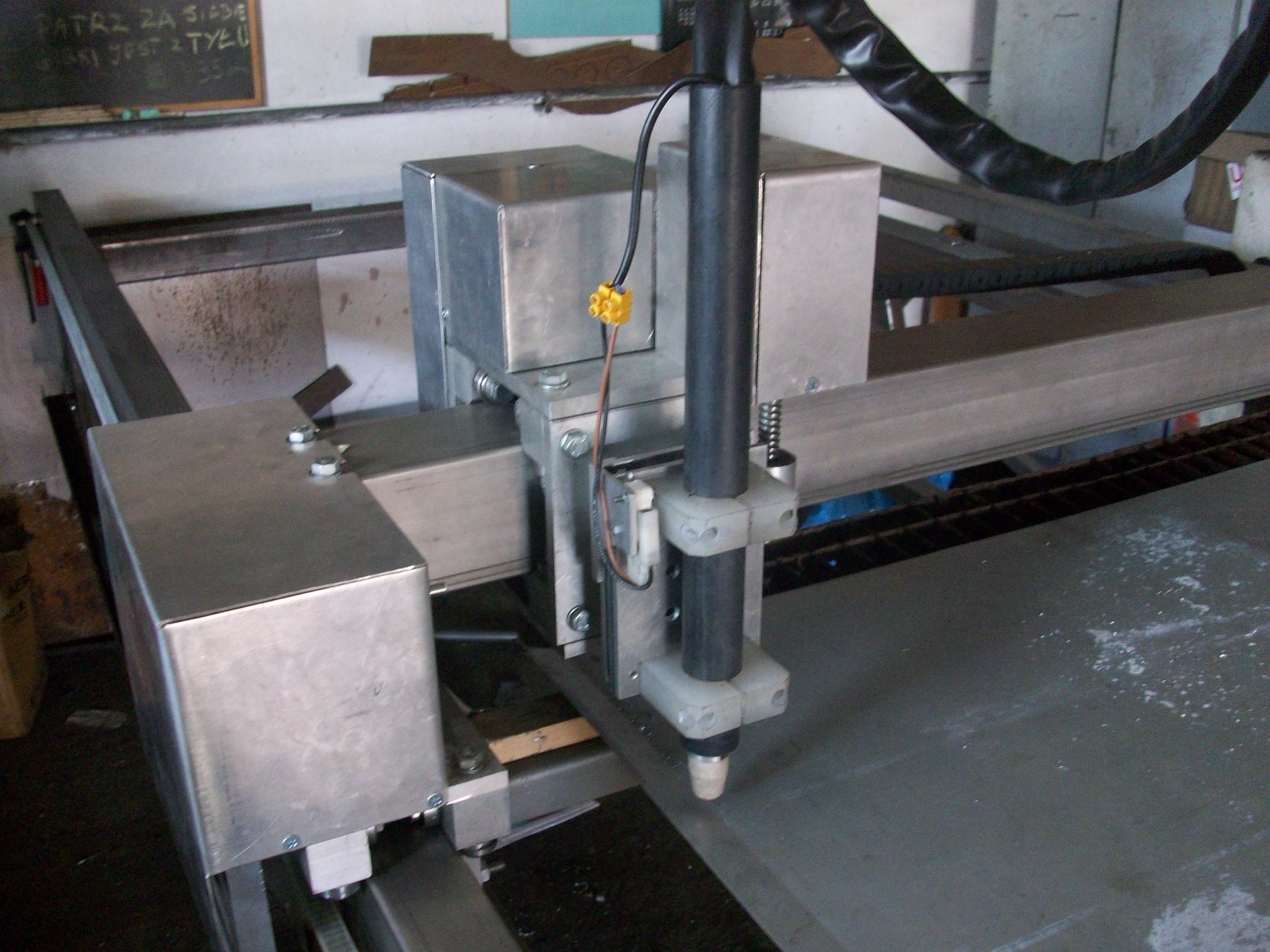

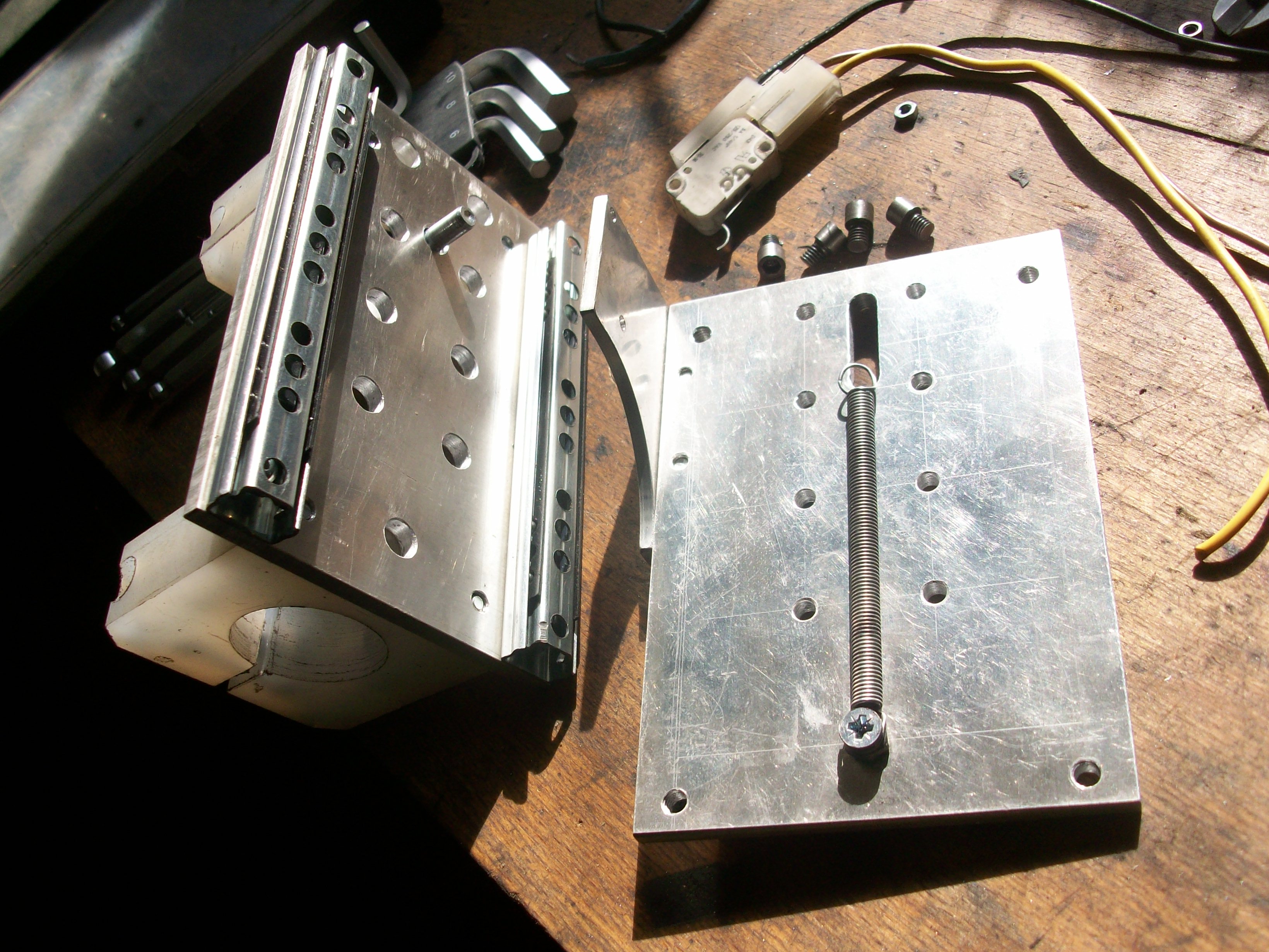

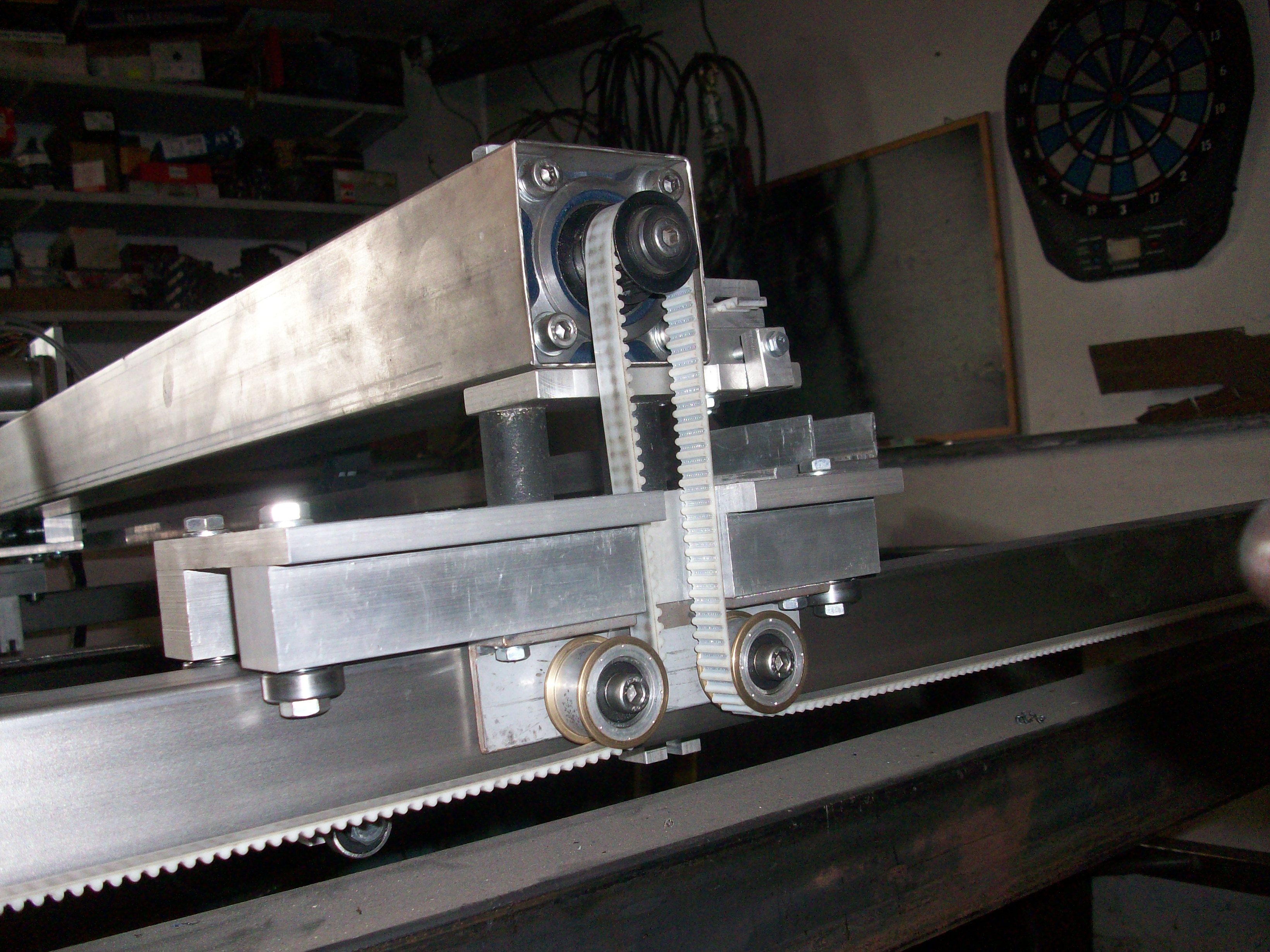

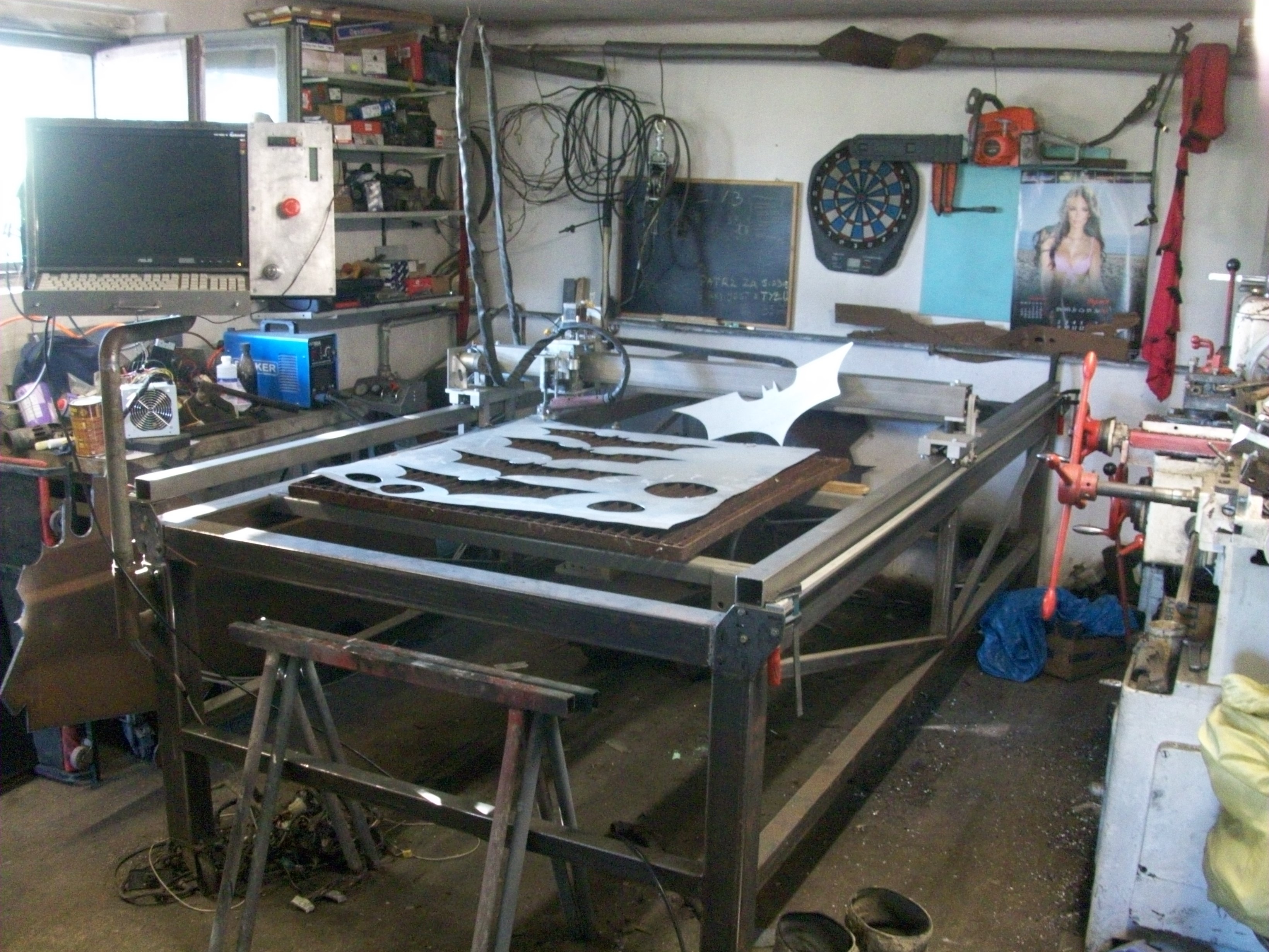

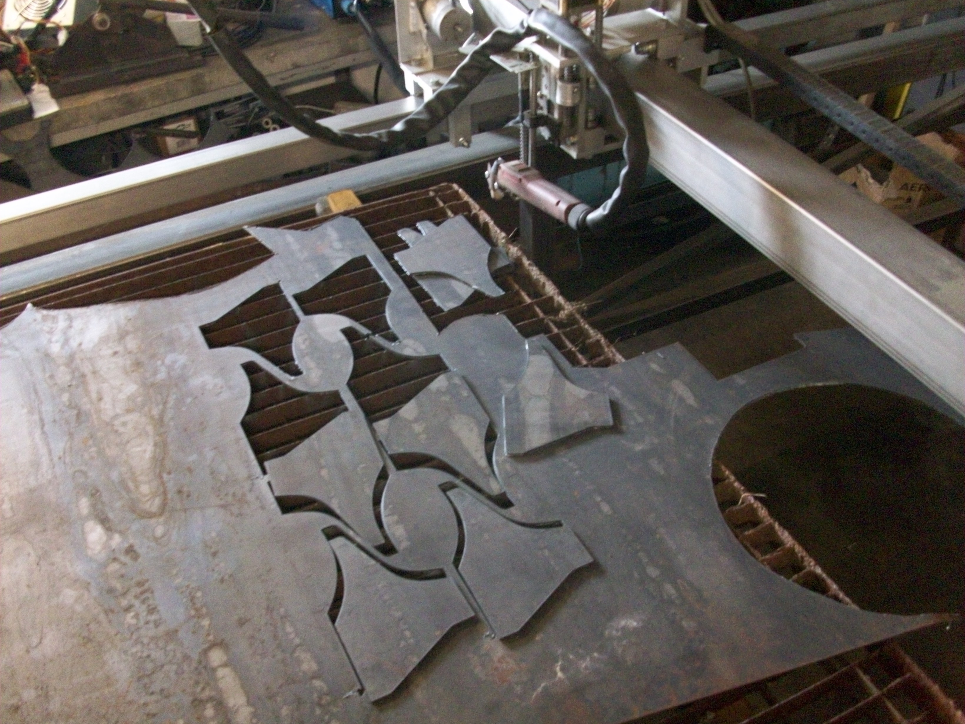

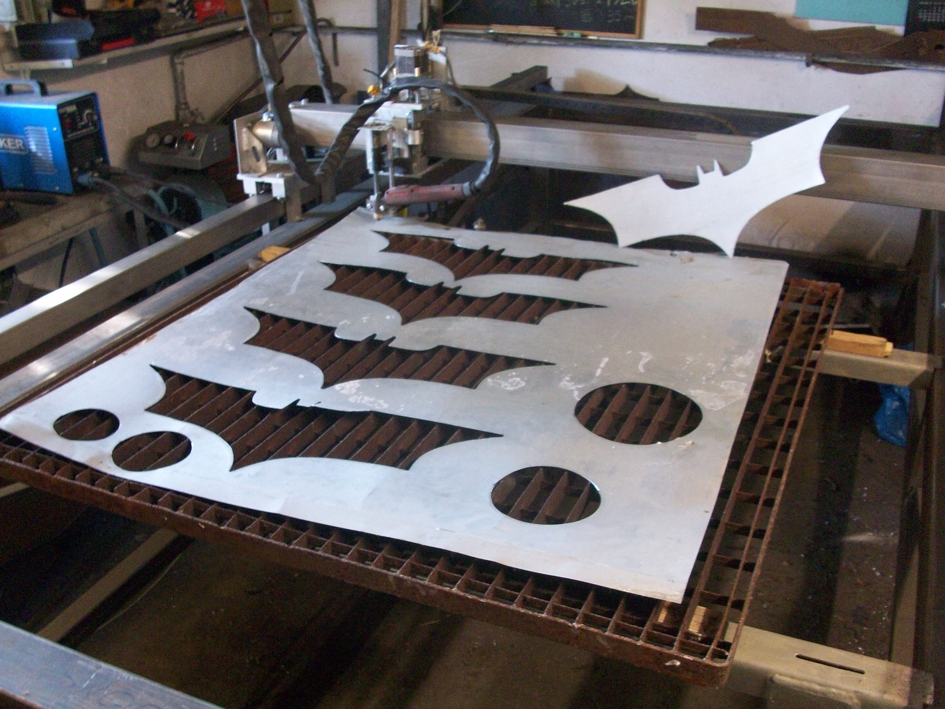

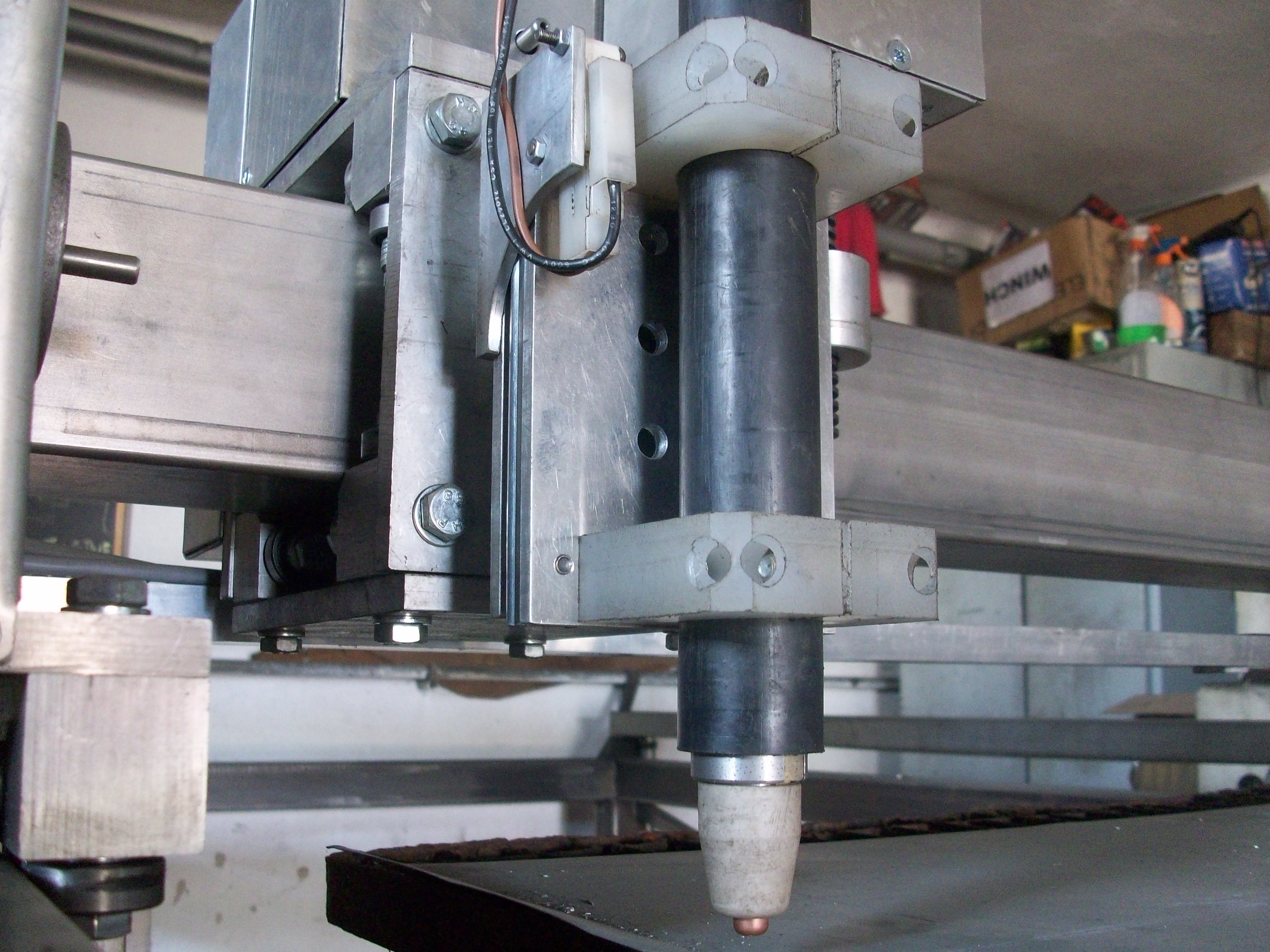

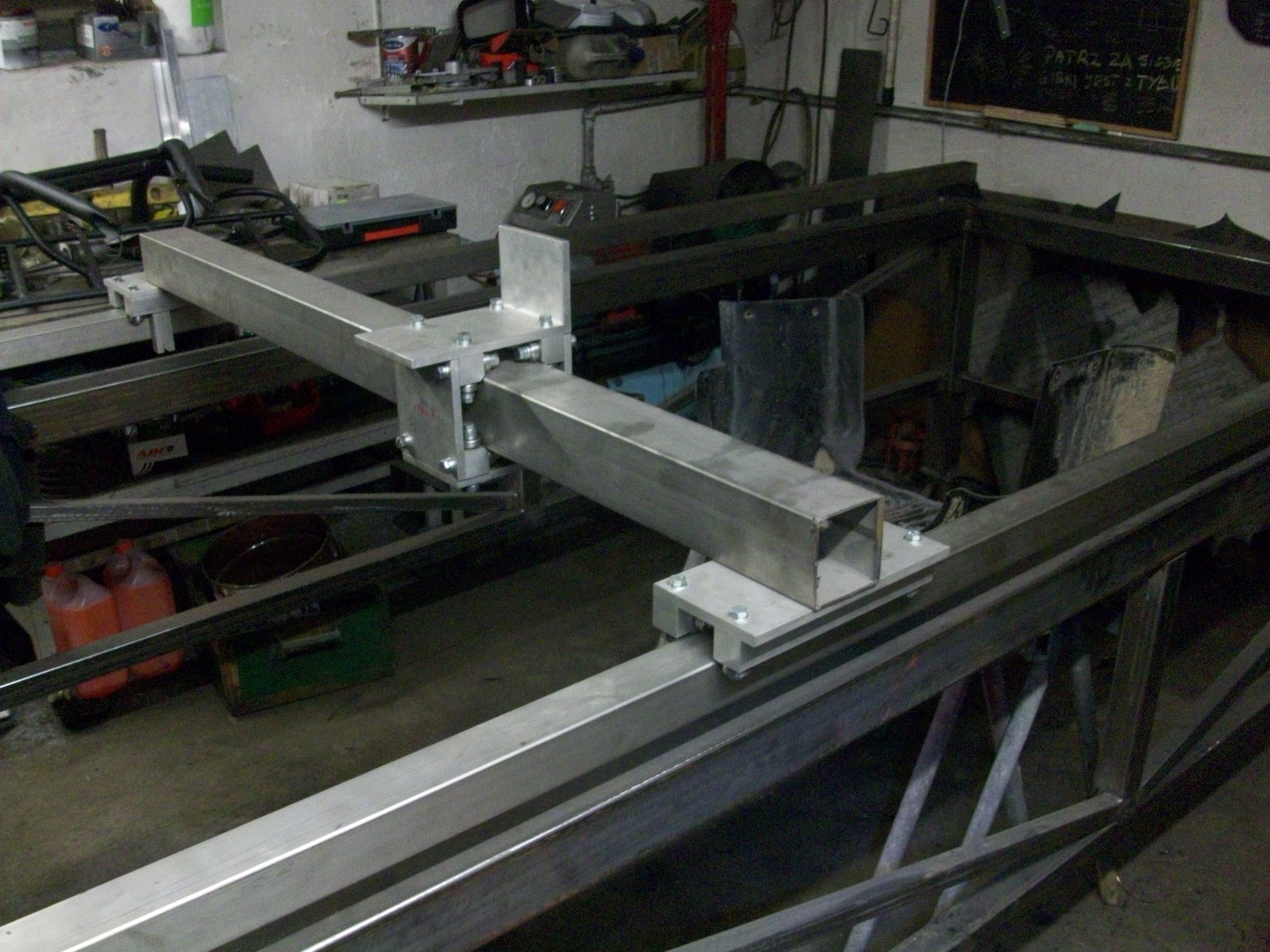

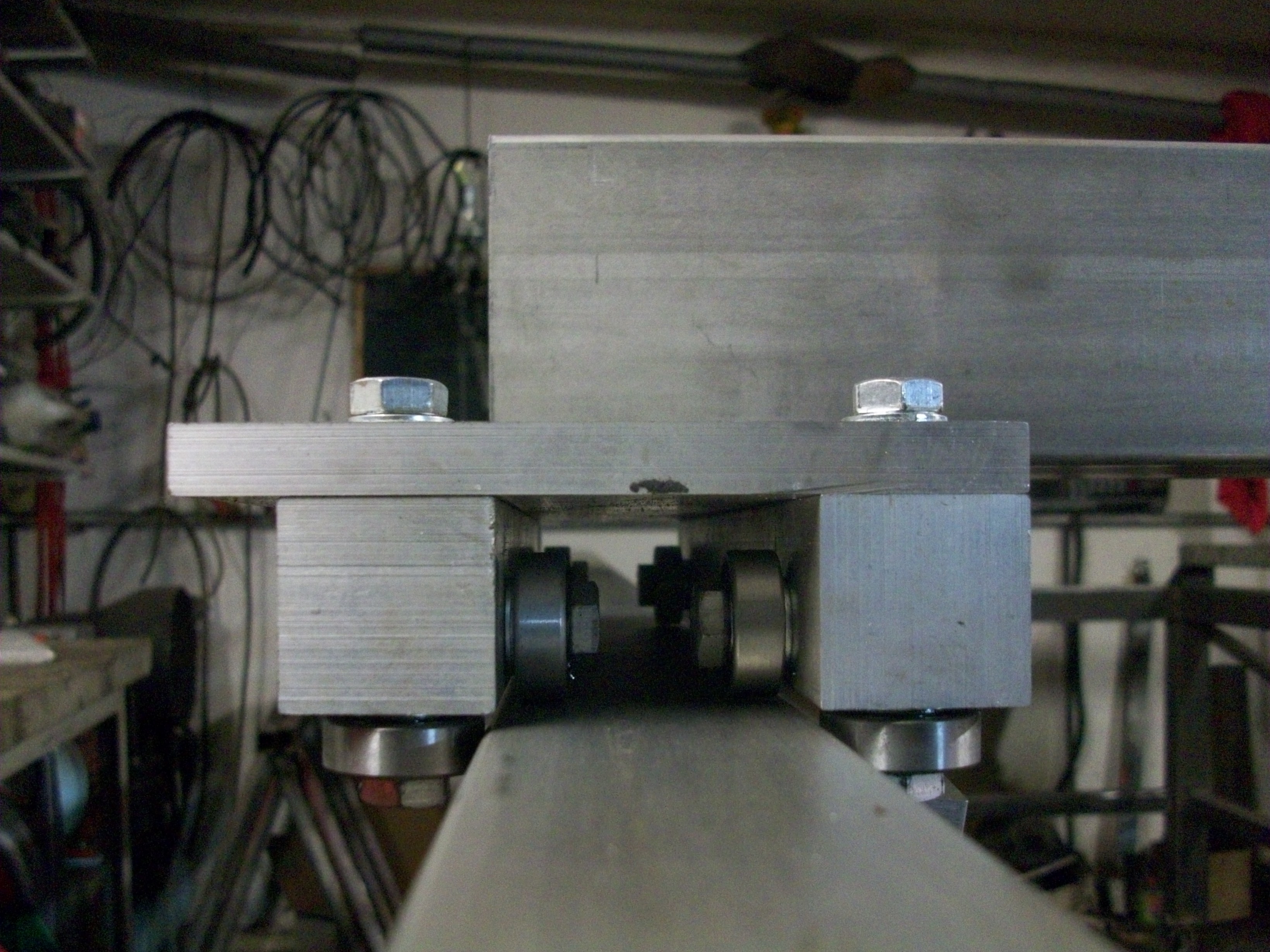

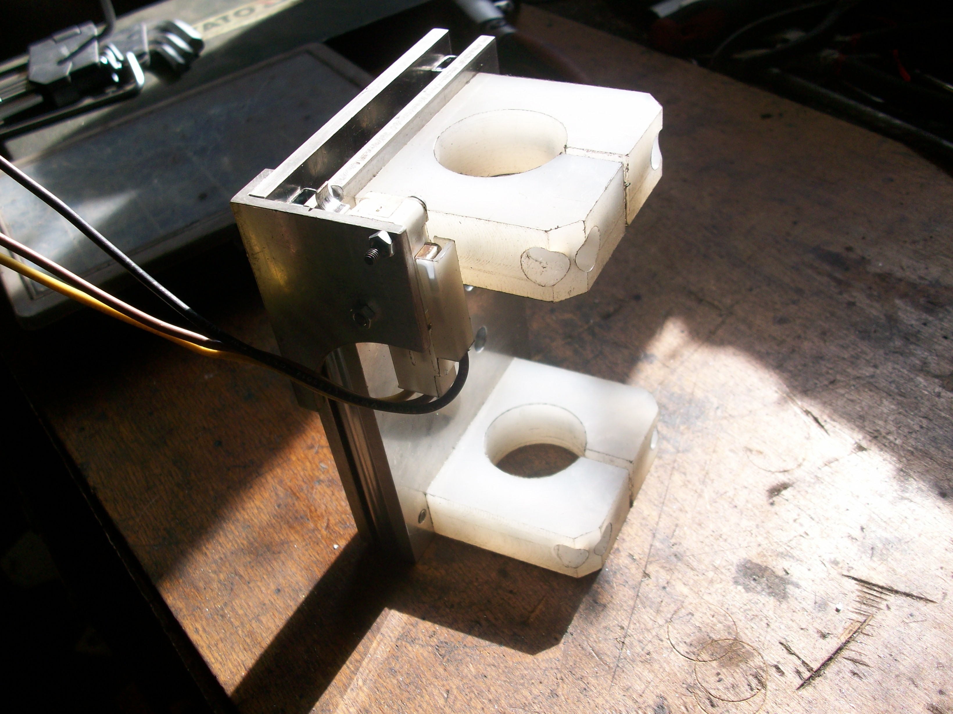

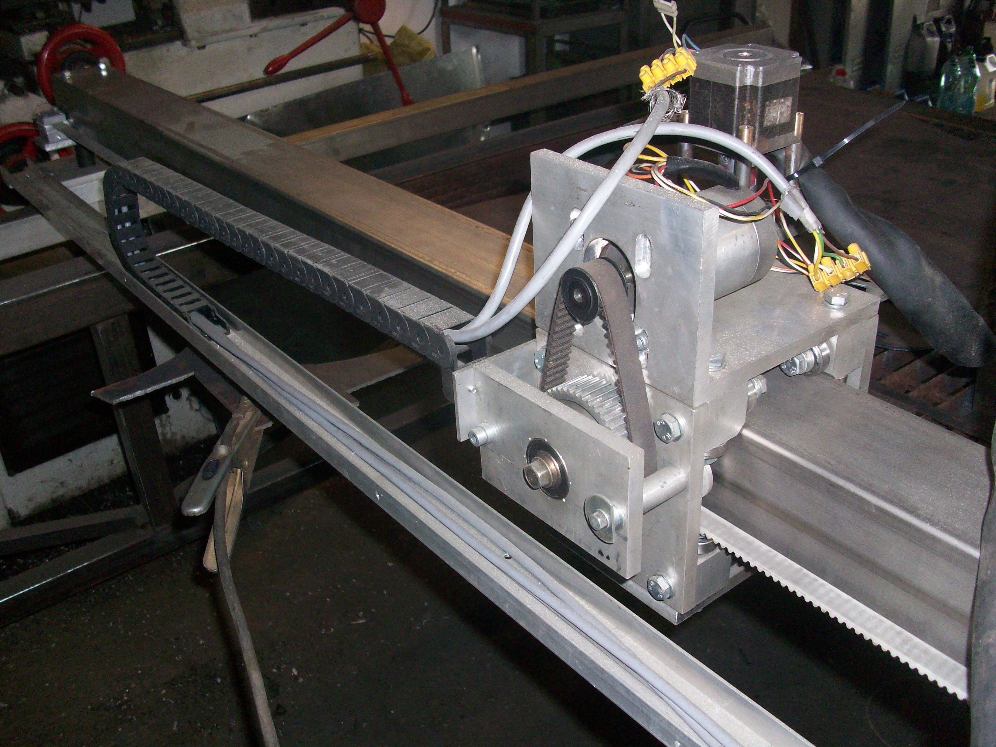

Dawno temu zrobiłem bardzo podobną konstrukcję o polu roboczym 1250x2500. Była opisana tu na forum ale po którejś awarii forumowego serwera szlak całość trafił. Zbudowana była z pasów HTD 5M15, silników krokowych X i Y 1.9 Nm a Z około 1Nm, profil kwasoodporny na bramie 80x80 mm, profile na osi Y 50x50, przekładnie zwalniające na pasach HTD 1:3. Działać działało tylko profile 50x50 powinienem jeszcze podeprzeć w połowie ich długości bo potrafiło się zachwiać na szybkim nawrocie. Drugim problemem były wiszące pasy też na osi Y. Z racji ich długości przy szybkim nawrocie też wprowadzały zachwianie co było widać potem na cienkiej blasze przy ostrej zmianie kierunku. Stół potem sprzedałem gdzieś na Śląsk i teraz jestem bez plazmy.
Ale będę budował drugą na tych samych zasadach tylko mniejszą tak 1x2m lub ciut mniej. Uzbierałem sporo części do niej i w sumie czekam na wenę twórczą i trochę miejsca w warsztacie żeby się zabrać za jej budowę. Poniżej masz parę fotek mojej pierwszej. Pozdrawiam.

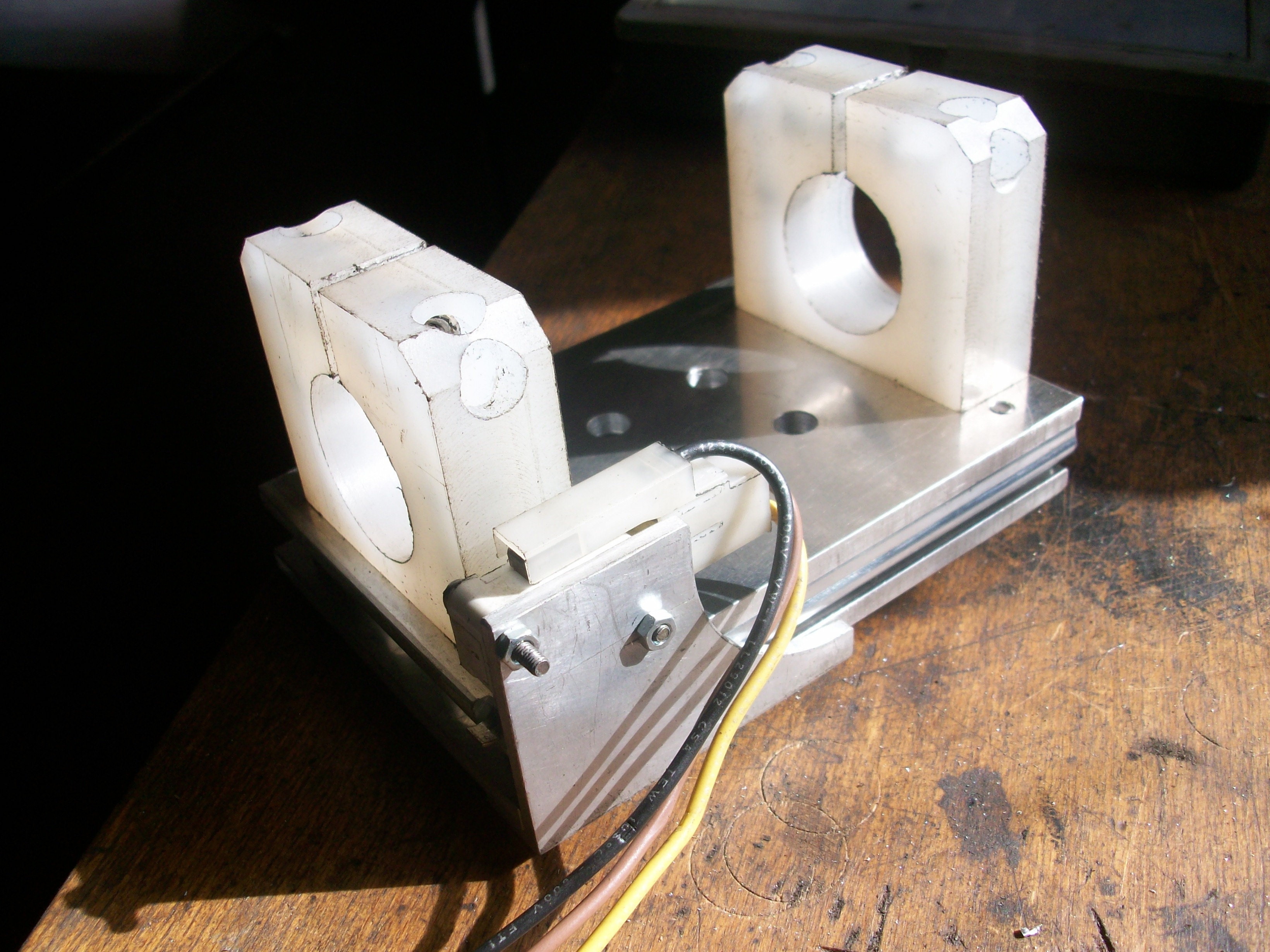

Czyli z tego co czytam to przewymiarowałem silniki. Pasy 5M25 nie będą sztywniejsze? Paski rozrządu w samochodach też nie mają lekkiego życia i wytrzymują po kilkadziesiąt tysięcy kilometrów .Przy zastosowaniu większych silników mogę zrezygnować z przekładni zwalniających?Prowadnice chcę postawić kantem do góry tak jak by jeździł po odwróconym kątowniku. Dlatego brama z 3 profili. Miałeś rolki podtrzymujące pod prowadnicą? Bo na zdjęciach widać jak by bramę dało się bez problemu podnieść do góry. Ja myślę nad rolkami i pod prowadnicą.Możesz napisać co to za prowadnice na Z? Planuje prowadnice i paski schować pod zarys stołu. Będą mniej narażone na zanieczyszczenie. Dziękuję za zdjęcia. Na pewno się przydadzą. Myślałem o przekazaniu o przekazaniu napędu na paski jak na filmie . Tylko ze zmianą napędu bramy na 1 silnik.

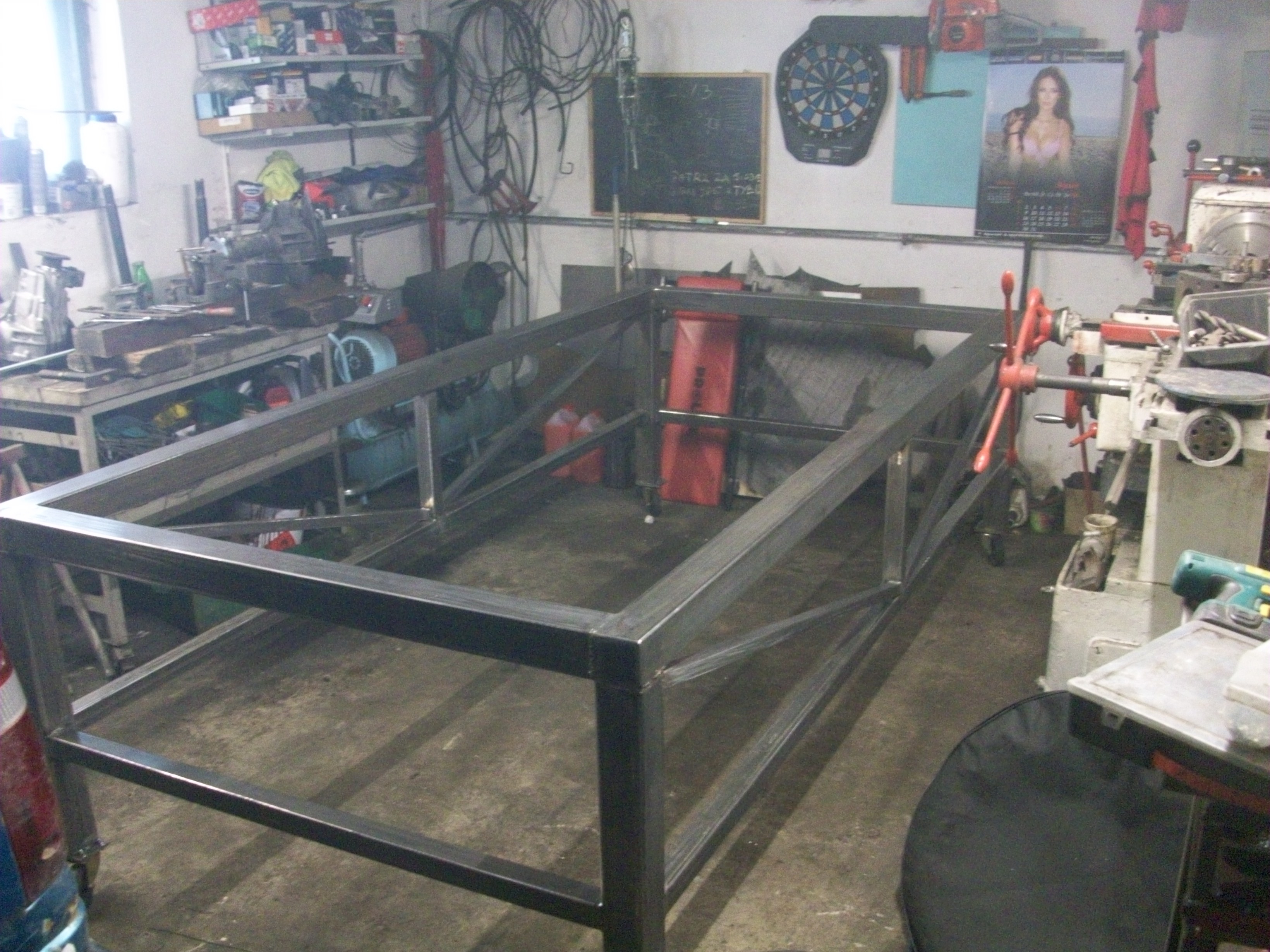

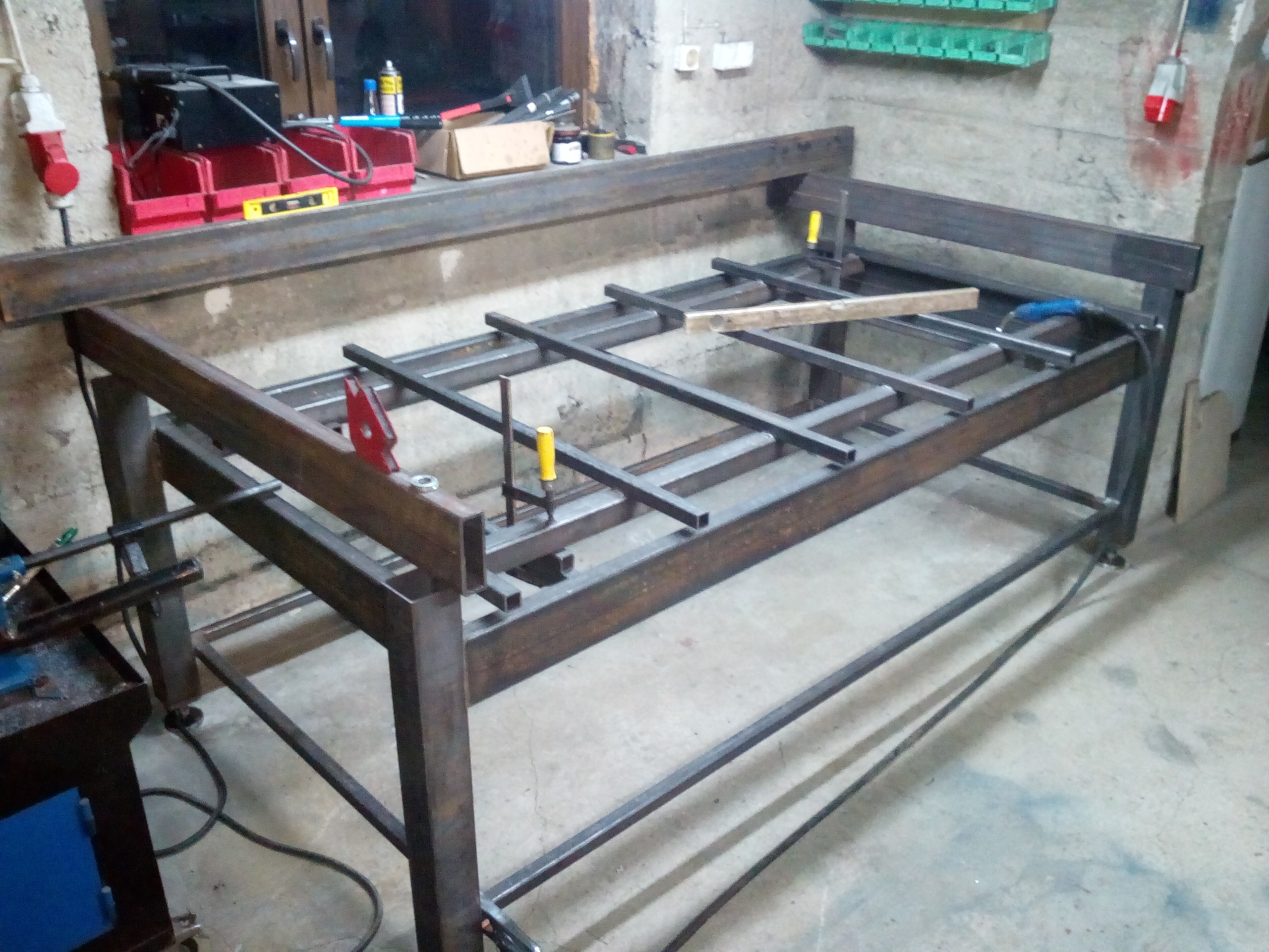

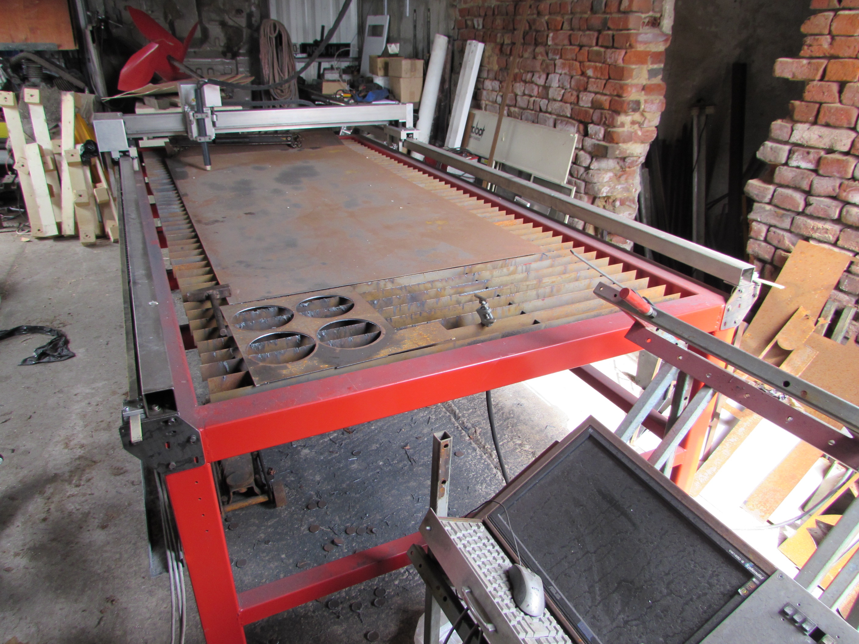

Powiem Ci że buduje właśnie plazmę o bardzo podobnych założeniach tylko pole mniejsze bo 2x1 m.
Na razie zrobiona jest rama, konstrukcja pod wannę i bazy pod prowadnice z kątownika.
Jak mam zamiar to zrobić
Brama ma mieć prowadnice z kątownika odwróconego. Ma jeździć na rolkach z V rowkiem. Do samo karetka z palnikiem. Oś Z na prowadnicy szufladowej. A najważniejsze brama jak w chińskim straganie Kamara, czyli na dłuższym boku czyli jak u Ciebie.
Napęd na pasie HTD5M 15mm, Z-ka na trapezie 12x3. Brama napędzana 1x4,2Nm z przełożeniem 3:1 50mm/obrót silnika, napęd na obie strony wałkiem. Karetka 3.1Nm przełożenie 2:1 50mm/obrót silnika. Na Z-ce 1.9Nm z trapezem i pływającym palnikiem wypinany na magnesach.
Rama nośna jest z profilu 120x40x5, nogi 80x80x4, konstrukcja pod wannę 30x30x3 i 50x50x4, brama profil 120x40x2.
Czy będzie działać? Będzie. Przyglądając się plazmie kolego (niema go na forum), plazmie alla jeden wielki burdel tzn. rama i ruszt to jedno profil 50x50x3, żebra rusztu spawane do tej ramy. Wszystko jeździ na postawionych na sztorc płaskownikach, w okablowaniu burdel, bez THC. Jak byś widział i miał, to na złom byś wywiózł, a działa zadziwiająco dobrze. Niema zakłóceń, linie równe, skos jak to przy plazmie.
Na twoim miejscu przemyślałbym tylko ta bramę z 3 profili i prowadnice z profilu na sztorc. Po co sobie życie komplikować jak są kątowniki.
