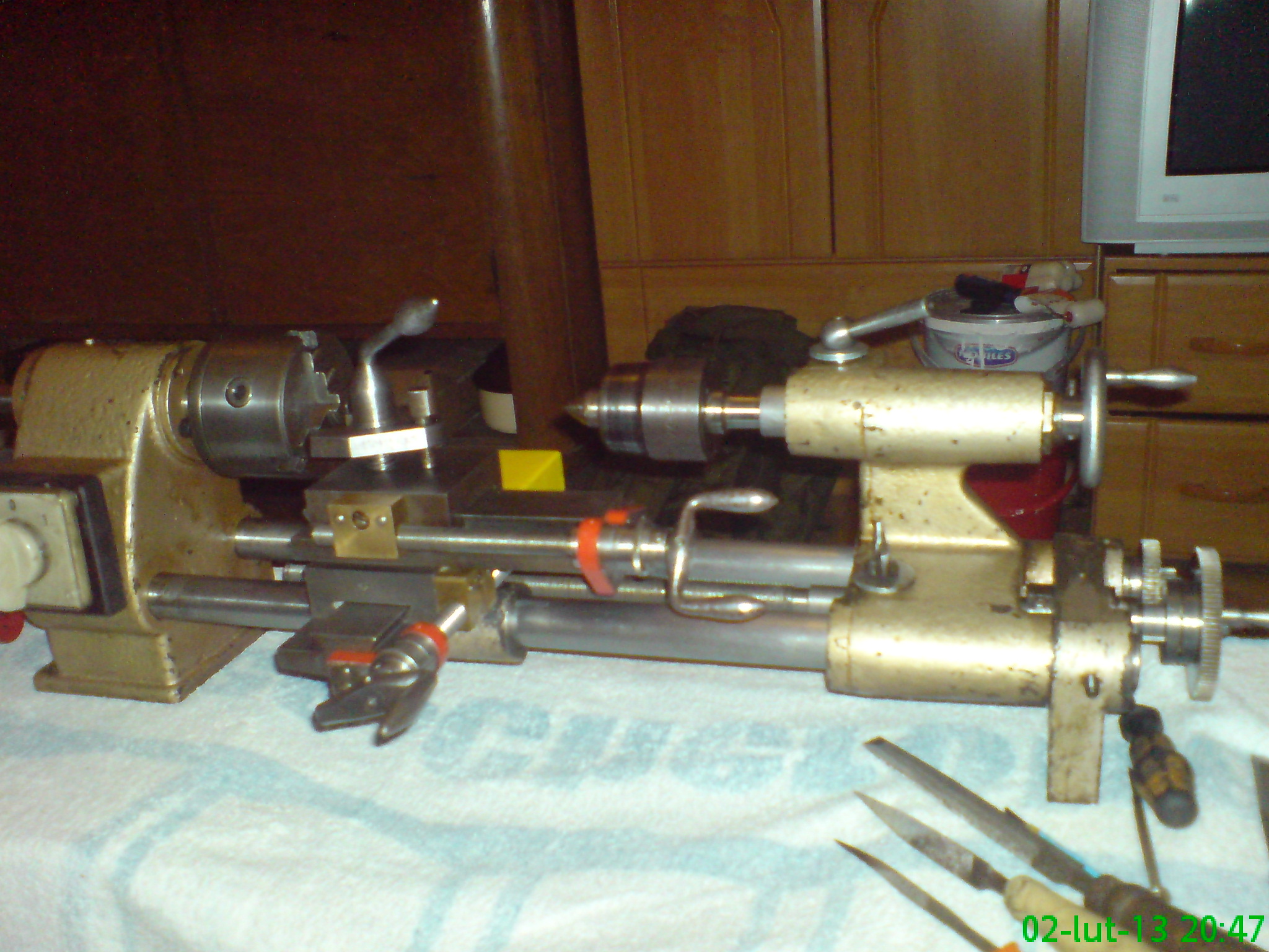

Witam wszystkich zbieram materiały do budowy swojej tokarki mam już silnik 5.5kw 2800 obrotów i nie wiem z czego zrobić łoże ale chyba najlepsze będzie łoże z pręta fi 30 jak to mówią na wałkach czyli coś takiego Obrazek Obrazek uchwyt też już mam 200mm używany bison bial z allegro.Tokarka ma raz na rok w sezonie żniwnym toczyć wałek od prasy długości 140cm więc te pręty musiały by mieć długość 150cm czy one nie będą się uginać łoże z prętów jest bardzo proste w wykonaniu jeśli znacię inne rozwiązanie na łoże to prosze o info a jak nie da rady takiej długiej zrobić samemu to najwyżej nie będe takiej robi.Prosze o pomoc i dzięki za odpowiedzi

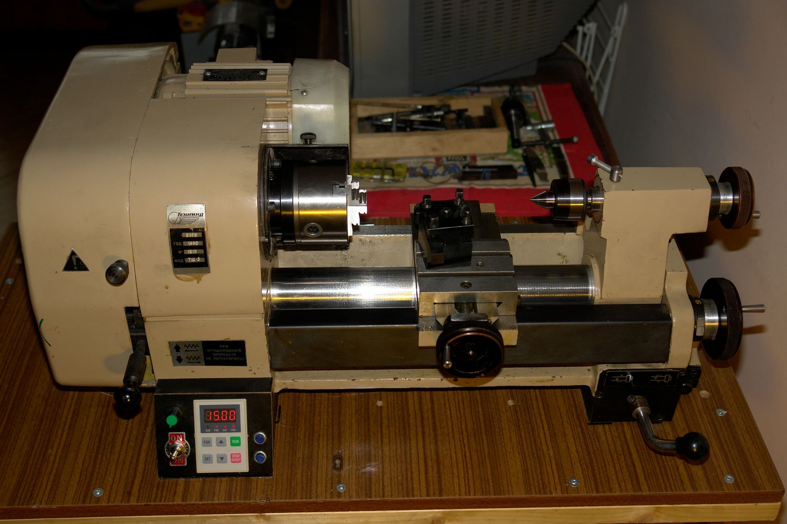

To jest mała stołowa tokareczka, a popatrz na średnice tego łoża...
a 30-sci pare to do takiej ledwo

widziałeś fotki wyżej są i takie i nadają się do stali

Tak owszem np tokarka Zuch gdzie długość toczenia to 350mm a nie 1400 ...
