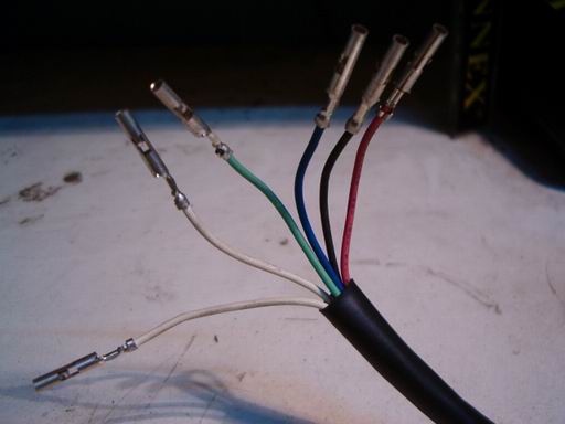

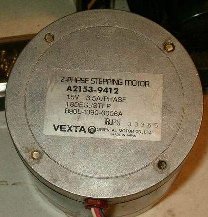

Nie moge nigdzie znaleźc w necie parametrów silnika krokowego o symbolu w tytule . Moze ktoś wie gdzie mozna szukac?
kable sa wyprowadzone w ilosci 6 szt.
dwa białe
1 czarny
1 zielony
1 czerwony
1 niebieski
moze ktos sie orientuje jaki typ motorka?
Z góry dzięki

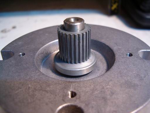

A i jeszcze jedno?
Jak zdjąc kółko pasowe aby nie uszkodzic silnika. Nie ma śrób mocującyh!
Albo jest wklejone albo wsadzone na wcisk
Dzięki!

Z tego co widzę jest to silnik unipolarny, dwufazowy, mamy więc 2 cewki z odczepami w środku.
Omomierzem możesz sprawdzić, które kabelki tworzą pary i gdzie znajduje się środek.

Wszystko jest na tabliczce znamionowej. Wystarczy podłączyć silnik do odpowiedniego sterownika, na osi zamocować dźwignię i dynamometrem (wagą) zmierzyć moment trzymający.

Jednym ze sposobów aby pozbyć się koła zębatego jest po prostu zeszlifować na długości po czym powinno zejść bez problemu , wadą jest to że trzeba uważać na oś silnika aby ją nie uszkodzić ;)

W kwestii zdejmowania koła zębatego, radzę podgrzać je (wystarczy mały palnik, zapalniczka). Sposób sprawdzony wielokrotnie.

Właśnie takiej metody chciałem użyc ale nie byłem pewien czy mozna ja stosowac do silnikow. Jesli jest to sprawdzone to tak zrobie :mrgreen:

Kółko mogło być potraktowane klejem anaerobowym lub nawet cyjanoakrylem ale w jednym i drugim przypadku ciepło pomaga. Nie należy przesadzać z czasem nagrzewania by nie uszkodzić magnesu wirnika.

Zeszło bez żadnego problemu "jak po maśle". użylem zwyklej zapalniczki do podpalania gazu w kuchenkach z długim koncem. najpierw podgrzewalem powoli obracając kolko a potem chwilke poczekalem az sie cale rownomiernie rozgrzeje, (bylo wykonane z aluminium) wiec ciagnelo jak radiator.
