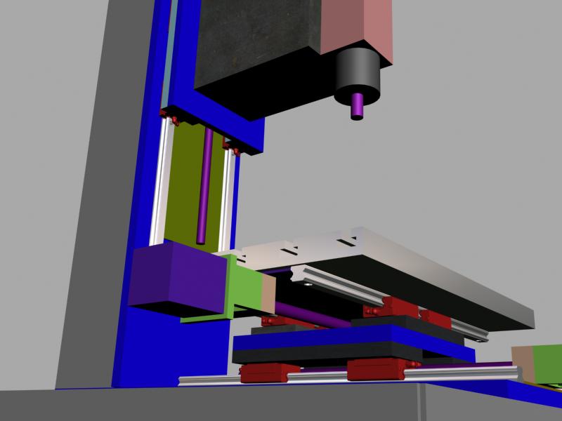

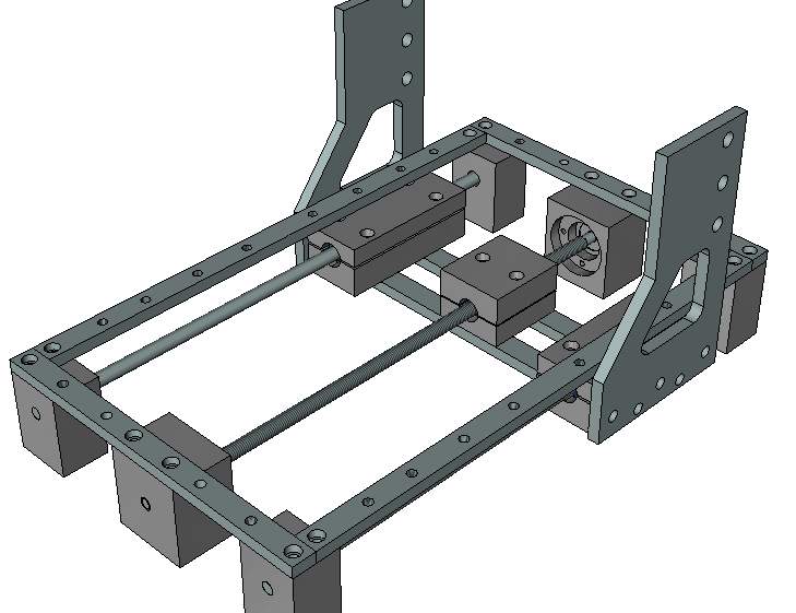

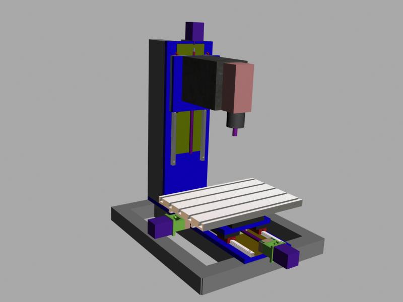

Jak obiecywałem w galerii miał pojawić się projekt.
I pojawił się - co prawda sesja egzaminacyjna trochę opóźniła zamierzony czas jego ukonczenia, ale niedługo będzie gotowy cały.
Narazie zamieszczam to, co wymysliłem. :roll:
Nie za wiele ale zawsze coś...
A propos - coś więcej na temat samej frezarki:
Prowadnice - wałki stalowe fi12 długości 500mm - na każdym po dwa łożyska liniowe
(tylko na tej osi, na pozostałych będzie po jednym :D )
Cała konstrukcja wykonana w aluminium i stali - (bloczki aluminiowe w trakcie poszukiwań)
Stalowe elementy to płaskowniki, głównie do usztywnienia konstrukcji...
Wszystko będzie skręcane śrubami imbusowymi fi 8.
Obszar roboczy jaki wyszedł z obliczeń to około 200x300mm
Tyle mogę napisać, mam nadzieję na szybkie skończenie całego projektu i późniejszą jego poprawę, z waszą pomocą oczywiście.
Zapraszam więc do galerii...
Czekam na sugestie - z góry dziękuję..

hmmm, ładne rysunki 3D , ale nic nowego ani nic ciekawego nie wymyśliłeś , takich konstrucji jest pełno na www.cnczone.com też są ładne 3D ;-)
a tak na poważnie , narysuj frezarke - taką poważną , a nie jakis ploter z osią Z !
napisz jaki jest cel Twojego projektu , jakie przeznaczenie ma mieć ta maszyna , bo to co widzialem oceniam na wypasiowy ploter z możliwością frezowania w drewnie.

A raczej wypasiony ploter do frezowania plytek drukowanych i w piance poliuretanowej.
Na walkach 12mm to drukarki iglowe były robione ,a ty chcesz frezowac aluminium.

Poniżej jeszcze bez 2 osi...

Ze "zdjętym" blatem...

Co jest nie tak – wałek fi12, u mnie w konstrukcji o podobnym polu roboczym zastosowane są wałki fi20 (najdłuższe mają około 500mm) i nie wydaje mi się aby były za grube, trochę żałuje, że nie są to wałki fi25.
Niestety nie wystarczą po jednym łożysku na wałek, trzeba jednak dla każdej osi zastosować po cztery łożyska.

fi=12 to zdecydowanie za malo. pod wlasnym ciezarem to sie ugnie z 0,5 mm. daj fi=25 i bedzie ok.

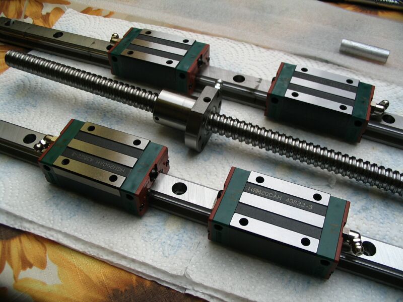

Prowadnice to HIWIN HGH20CA napiecie wstępne Z0 Jest to nowa seria prowadnic będą zastępować prowadnice LGH, ale maja wade a nawet dwie kulki sa luzno umieszczone w wozkach mianowicie nie posiadaja koszyka tak jak to ma miejsce w wozkach firmy THK
Druga wada to nie zrozumiała dla mnie jest zmiana napiecia wstępnego które wacha się miedzy 0 a 0,02 C (Seria LGH miala gwarantowane napiecie wstępne dla wszystkich wózków zakupionych np. 0,02C) zalezy od partii dostarczonych wózków.
Miałem trochę szczęścia i piec wózków ma napiecie około 0,02C zostana wykorzystane dla najbardziej obciążonej osi Z, reszta niestety ma mniejsze napiecie .

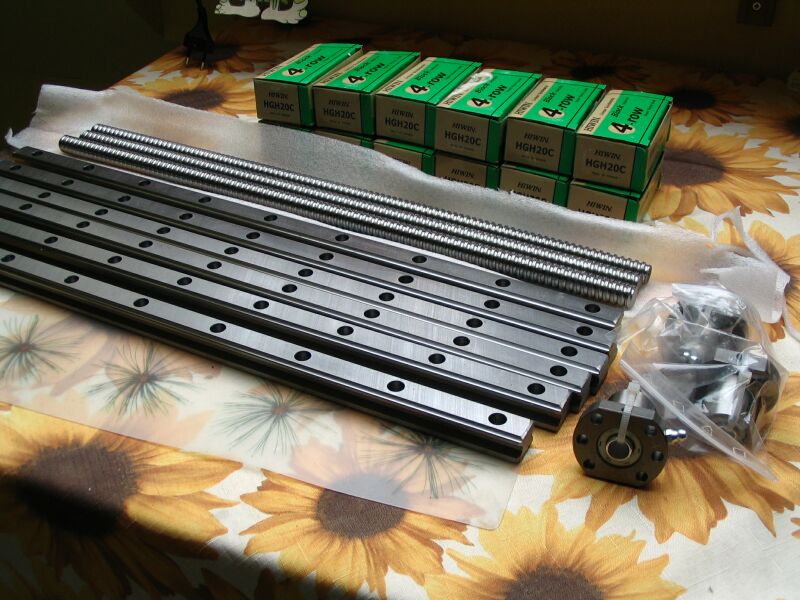

Sruby kulowe rolowane.
6szt. prowadnic 520mm
12szt wozki
3szt nakrętki 16 na 5
3szt sruby 500mm
Cena 4590zl.
Firma http://www.wobit.com.pl/index.html
Najlepiej dzwonic i się dowiadywac o ceny.
A co do projektu frezarki to układ standardowy stoł krzyzowy plus os Z
Układ zostal wybrany z powodu zwartej budowy co pozwala uzyskac durzą sztywność,
I wmiare prosta konstrukcja.
Zdjęcia zamieszczone sa wstępnym projektem, jestem w trakcie obliczania sztywnosci
Dla przykładu profil stalowy kwadratowy o wymiarach 200*200 scianka 5mm długość 1000
Podparta z jednego konca sila zgnajaca 200kg ugiecie profilu 0,134mm.

generalnie zrobiłeś "LICHĄ" kontrukcje zadnych wzmocnień , wszystko jakieś cienkie jak do plotera.
popatrz na to :
ObrazekObrazek
i zastanów sie dlaczego ta frezarka jest lepsza od Twojej bramowej i dlaczego
przy duzych maszynach w wiekszosci przypadków robi sie wlasnie takie ulozenie osi
( lub podobne ) , jesli juz chcesz projektować cos własnego wzoruj sie na czyms dobrym,
