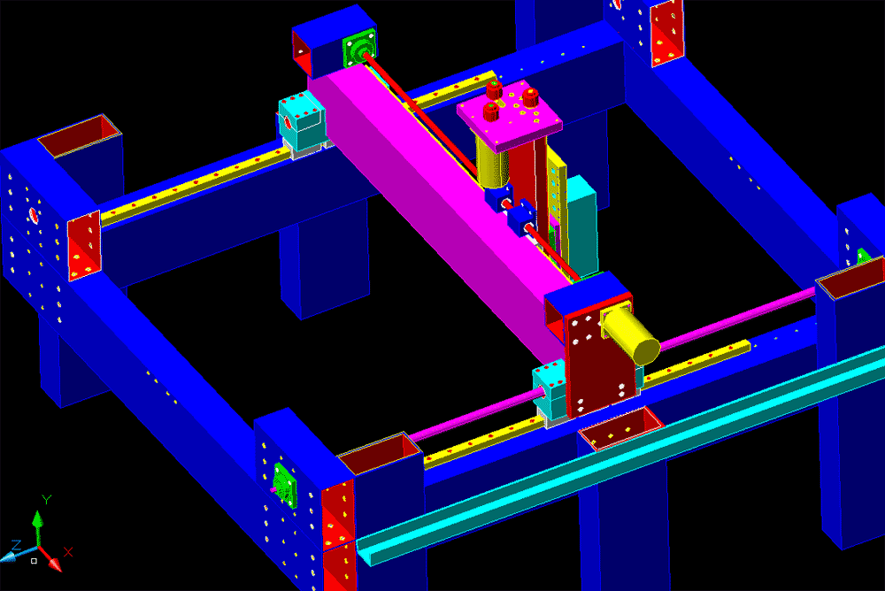

Z tego co napisałeś to rozumie ze na osi X ma być 6 wózków?
Tylko co z pozostałymi osiami?
Jakbyś mógł o ile nie jest to twoja tajemnica przedstawić projekt frezarki,
I jakie śruby zamówiłeś.
Pozdrawiam.

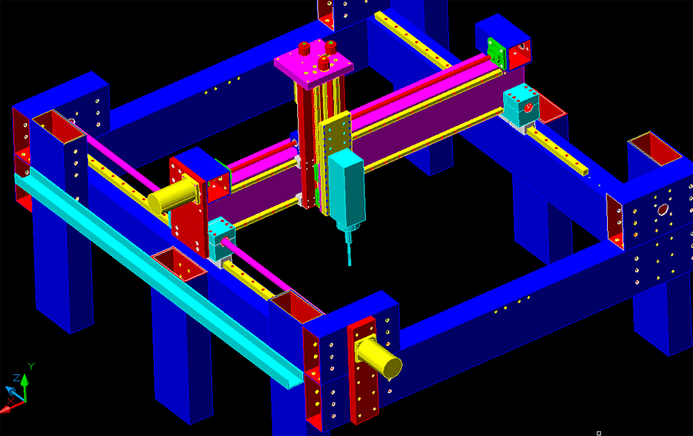

Zgadza sie. Tych HSR25 mam 8 wozkow. 2 mi nawet zostana.
Na os Y pojdzie HSR15 1200 mm 4 wozki (skroce je do 1000)
Na Z SHS15 340 4 wozki
Sruby kupie ISEL ale na ebayu bo gosc od razu obrabia koncowki
http://cgi.ebay.de/ws/eBayISAPI.dll?Vie ... 3835944748
Na os X pojdzie 25/5, na Y i Z 16/5
Co do pytan na priva
Bede to napedzal sterownikami www.rutex.com, te na 200V
Silniki maja 2 wyprowadzenia na zasilanie i 5 na enkoder
Prowadnice kupowalem na roznych aukcjach. Koszty sa rozne, w zaleznosci jak sie dogadasz ze sprzedawca. Ogolnie na ebayu amerykanskim jest taniej ale wieksze koszty wysylki. Wazne zeby jako wartosc przesylki napisac nie wiecej niz 50$ bo moga dowalic clo.
ogolnie jest sporo aukcji na prowadnice THK

a konstrukcja jest taka

No proszę. Mamy podobne pomysły... Ach ta przestrzeń...
Takie rozwiązanie daje dużą elastyczność w stosowaniu urządzenia.
I można je bez większych problemów skalować.
I stosować więcej stopni swobody. LinuxCNC potrafi obsługiwać na jednym porcie Centronicsa do 6 silników krokowych.
