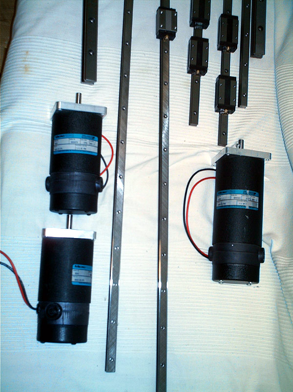

to ja tez sie pochwale swoimi zabawkami. czekam teraz na sruby.

Podaj parametry prowadnic i silnikow i jaka byla cena.
pozdrawiam
fanta
Posty: 221
Rejestracja: 22 lip 2004, 12:19
Lokalizacja: stad i stamtad
#18
Post napisał: fanta » 14 lut 2005, 00:40
wszystko kupowane na ebayu
prowadnice THK
2x SHS15 340 mm - 70E
2x HSR 15 1200 mm - 170$
4x HSR25 460 mm - 240$
serwa 120VDC z encoderem - 500$
2x 0,25 HP 6Nm
1x 0,5 HP 12Nm

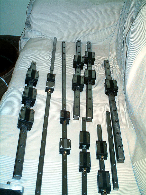

Przystępne ceny. A czy napiecie wstepne wiesz jakie posiadaja?
Przypuszczam ze 25 pójdą na os Z .
fanta
Posty: 221
#20
Post napisał: fanta » 14 lut 2005, 09:30
no napewno taniej niz w sklpie THK gdzie jeden wozek kosztuje 80$. prowadnice sa nieuzywane. niektore troche maja rdzy ale nie na lozach i nie ma t wplywu na prace.
czy maja napiecie to nie wiem. luzów napewno nie maja.
HSR25 pojdzie na os X. 3 wozki na strone.
z prowadnic THK polecam te z systemem "caged balls" np SHS czyli pomiedzy kulkami sa takie poduszki z silikonu. chodzi jak po masle i sa bardziej trwale bo kulki sie nie dotykaja.
