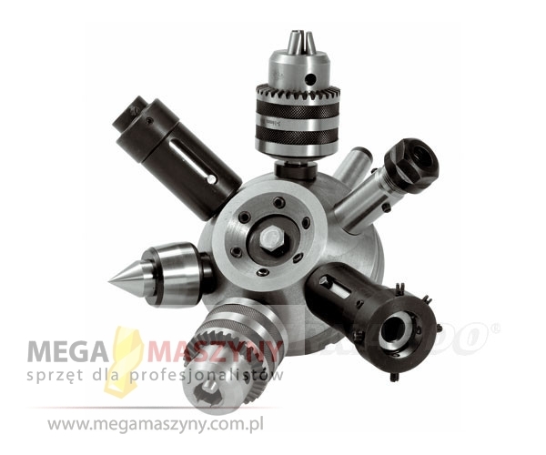

Może być coś takiego:
głowica Bernardo
albo inne rozwiązanie w tym temacie:

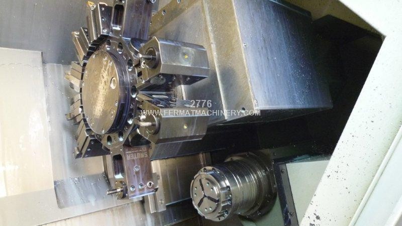

Pewnie o taką głowicę Ci chodzi (jak w tokarce Gildemeister):
rewolwer
W
Posty w temacie: 276
Posty: 17329
Post napisał: kamar » 25 mar 2013, 18:01
O właśnie coś takiego, może bez napedzanych narzędzi :)
