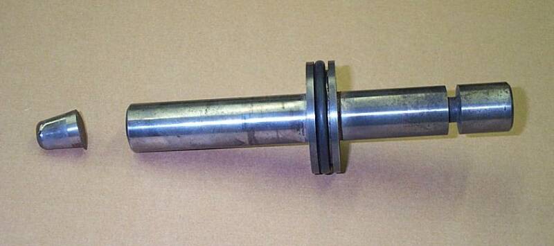

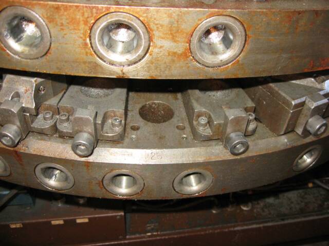

Może taką głowicę zastosuj: :?:
i do tego blokadę jak w wykrawarkach rewolwerowych:
- gniazdo stożkowe
- trzpień stożkowy do gniazda
- tutaj połamany, ale wiadomo OCB
W

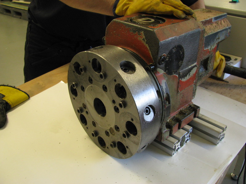

Teraz przypomniało mi się że jakiś kolega na forum pokazywał głowicę rewolwerową własnej konstrukcji (lub jakiś link) chyba i pokazane było rozwiązanie takie jak wyżej że po obróceniu następowało zablokowanie na stożku, to było chyba tak że cała głowica podnosiła się do góry, obracała i schodziła na dół i następowało blokowanie, dość ciekawie to było rozwiązane.
Mam nadzieję że ktoś pamięta lepiej i dokładniej podpowie.
