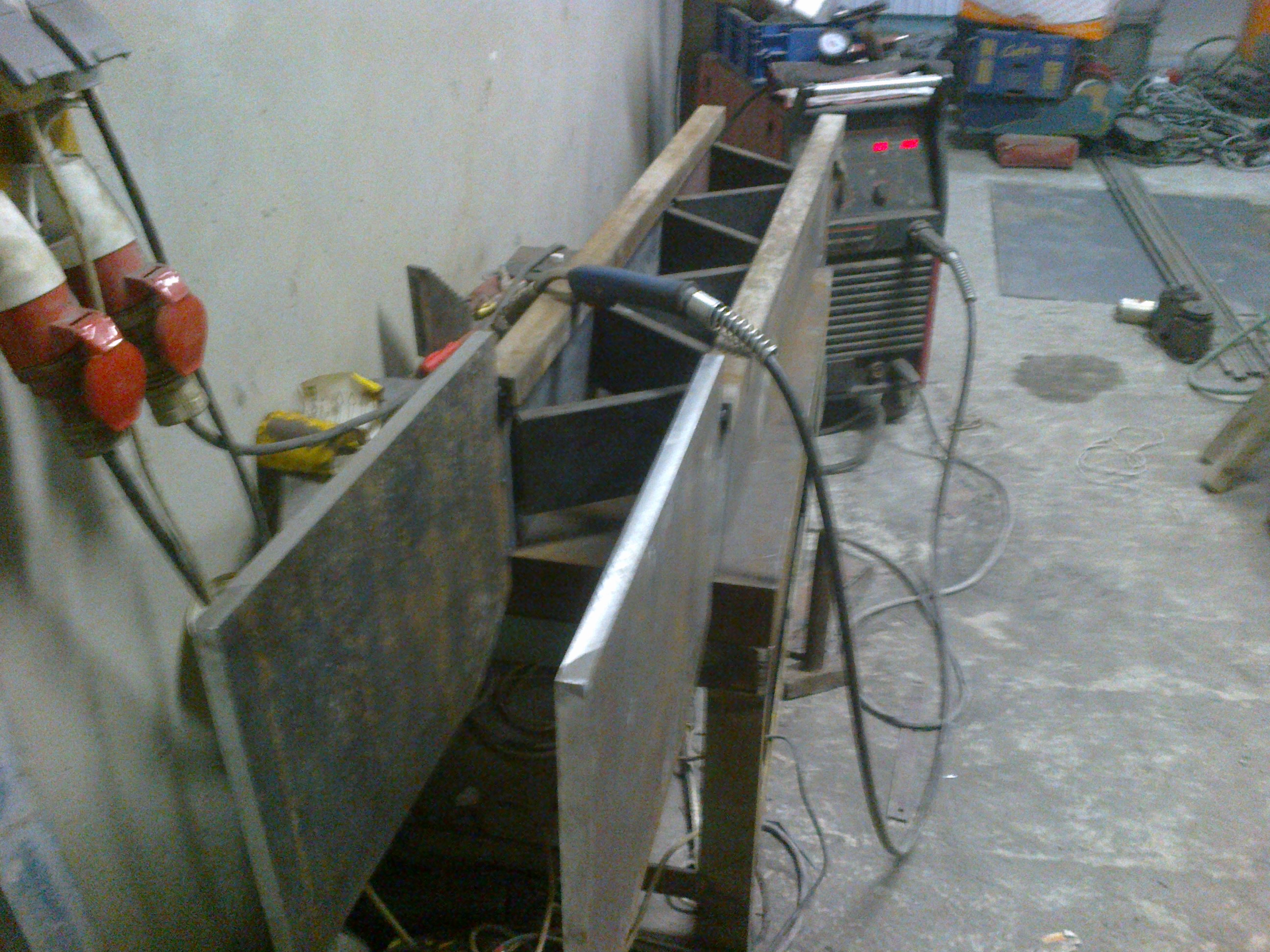

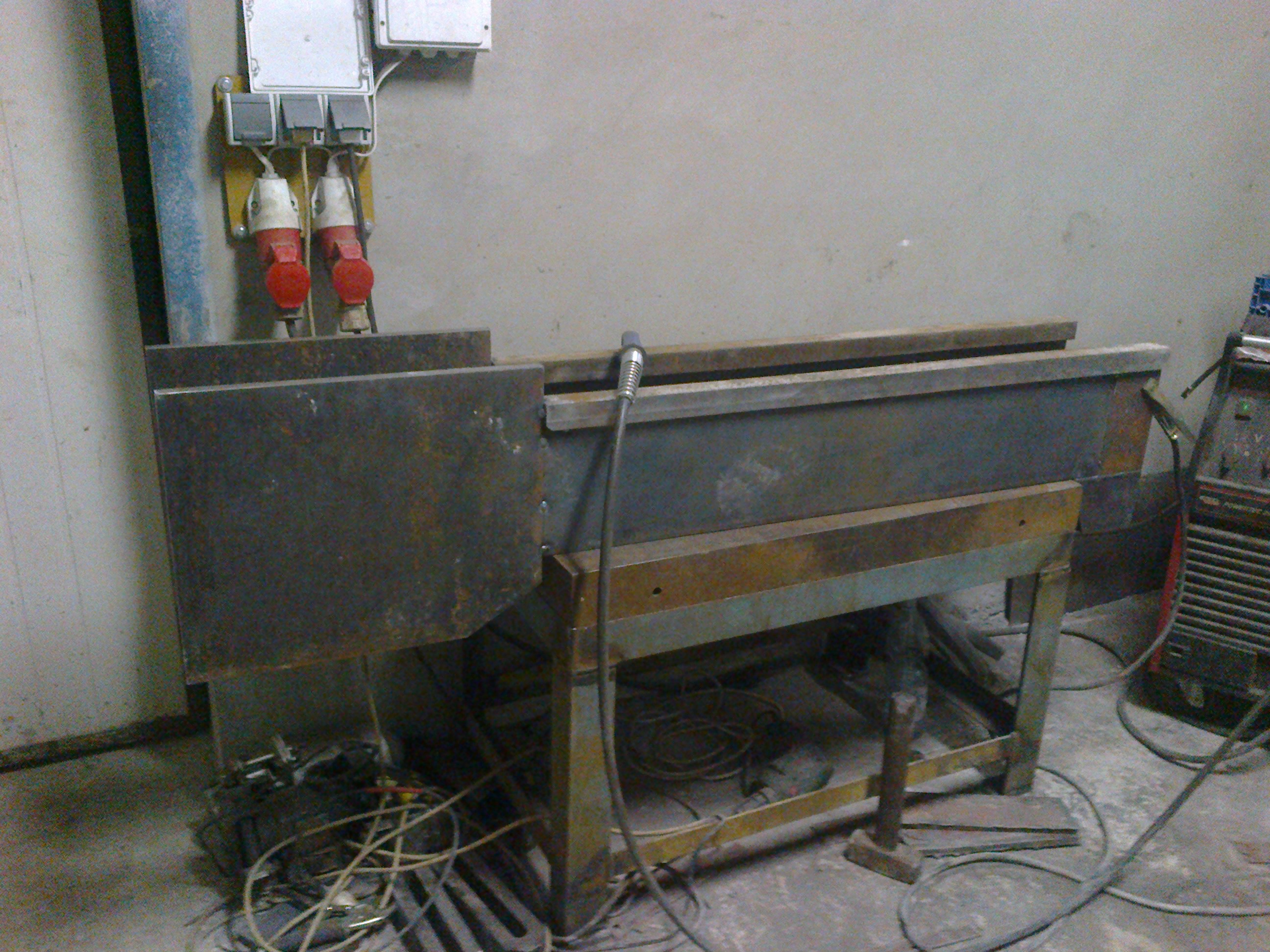

Więc tak:
Korpus spawany z plaskowników i blachy stalowej = 20 mm.
Prowadnice toczne w osi Z,X (35/30), konik - prowadnice ślizgowe, wrzeciennik z przelotem ø56, uchwyt ø200.
Sterowanie kolegi Markcomp 2* 8.5 NM.
Na razie tylko sygnal tego tematu bo troszke brak czasu....
Pierwsze przymiarki....
Ostatnio zmieniony 08 gru 2012, 16:57 przez IMPULS3, łącznie zmieniany 3 razy.

Nurtuje mnie tylko jedno pytanie , dlaczego nie oprzeć tej konstrukcji na wysezonowanym kawałku żeliwa typu TUE , TUC lub podobnym ??
Nie prościej zfrezować pryzmy i przygotować przylgi pod prowadnice.
No chyba że w okolicy nic na złomie nie lezy :roll:
Pozdrawiam , Michał. ;)

Post napisał: IMPULS3 » 06 gru 2012, 20:35
sajgon pisze:Nie prościej zfrezować pryzmy i przygotować przylgi pod prowadnice.
Nie, :smile: żeby frezować fabryczny korpus tokarki to trzeba mieć wielką frezarkę, a moja ma zakres osi 1150 mm więc tą dam radę (choc dlugość prowadnic ''z'' będzie 1200 więc i tak będę przesuwal) a korpus oryginalny musialbym gdzieś wozić, albo ustawiać obok innej tokarki i z niej frezowac.. Po za tym fabryczne tokarki to juz mam, a ta to taki królik doswiadczalny...

Post napisał: sajgon » 06 gru 2012, 20:42
IMPULS3 pisze:Po za tym fabryczne tokarki to juz mam, a ta to taki królik doswiadczalny
Przyjęte do wiadomości :smile: Czekamy na rozwój wydarzeń.
A wyżarzać Kolega nie będzie ?

Post napisał: absynt_ » 06 gru 2012, 21:05
sajgon pisze:
Jeżeli ma to być "królik doświadczalny" to może by ze skośnym łożem?

Post napisał: IMPULS3 » 06 gru 2012, 21:28
absynt_ pisze:A wyżarzać Kolega nie będzie ?
Nie za bardzo mam gdzie, a moja hartownia ma za male piece.
absynt_ pisze: Jeżeli ma to być "królik doświadczalny" to może by ze skośnym łożem?
Sporo trudniejsze wykonanie pod wzgledem obróbki na tych maszynach co mam... Choc będzie możliwość kiedyś zamontowania od tylu.
