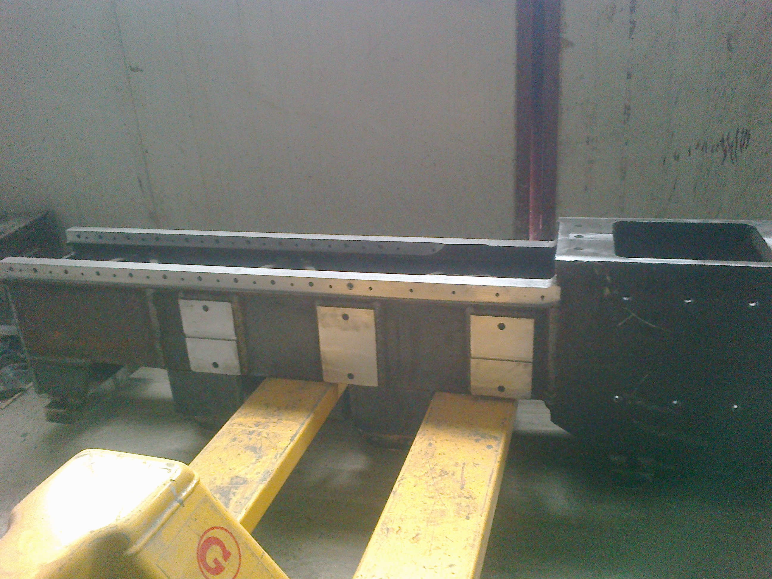

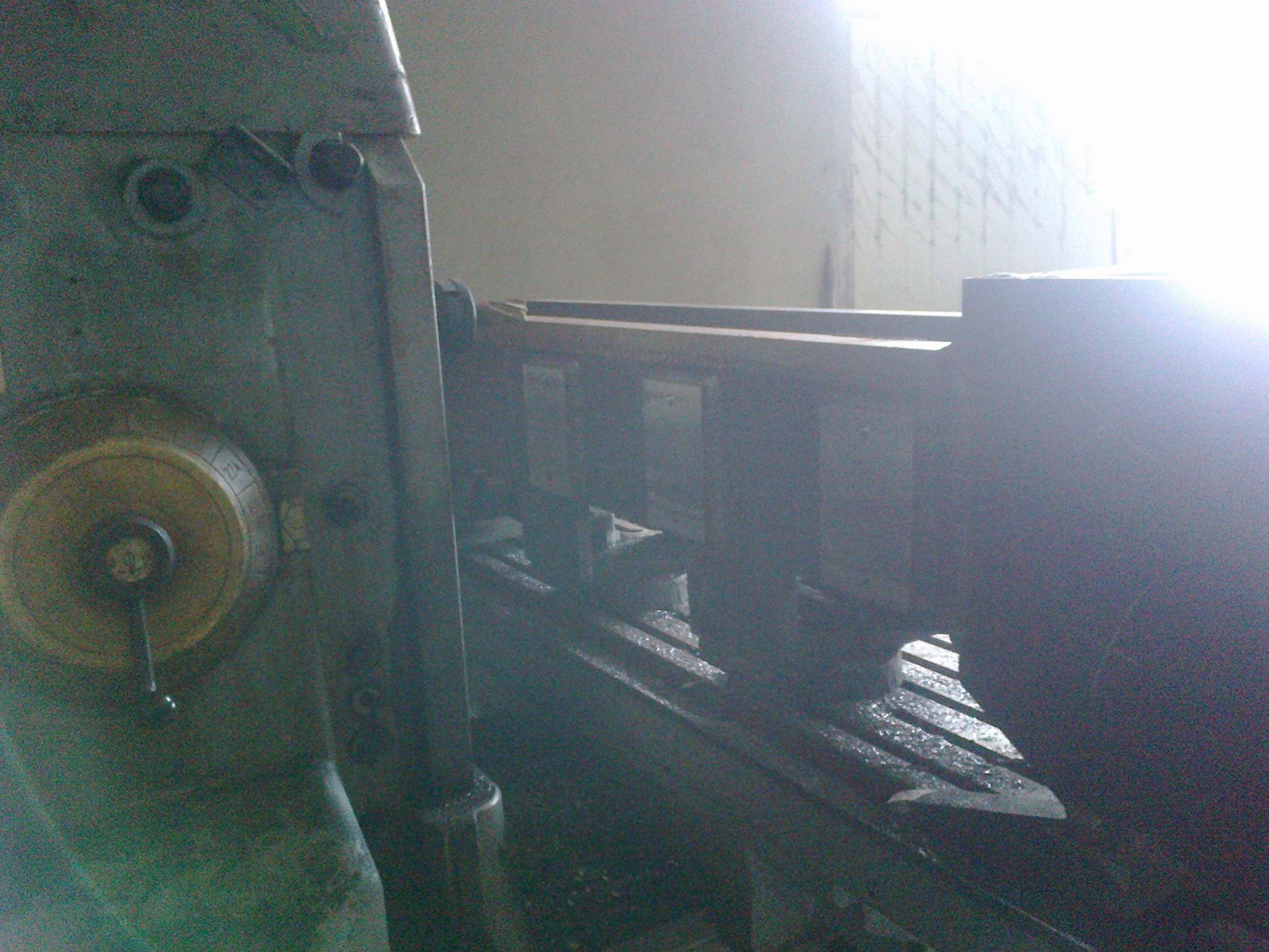

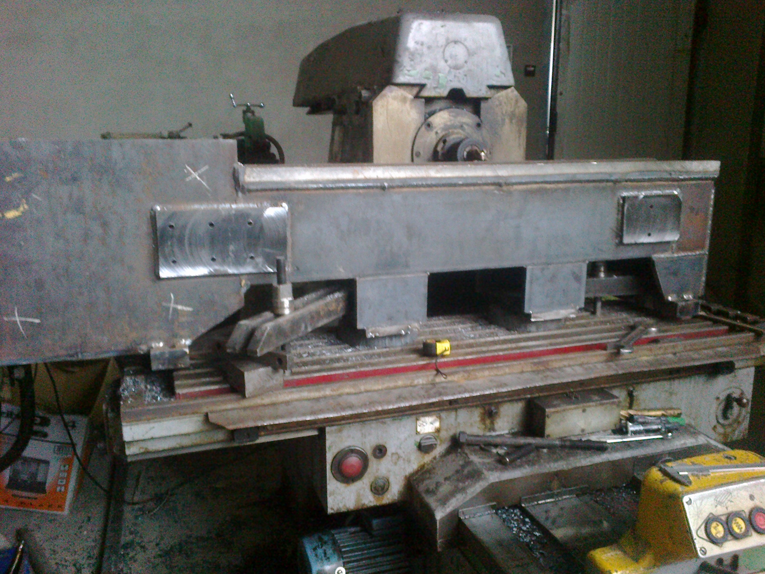

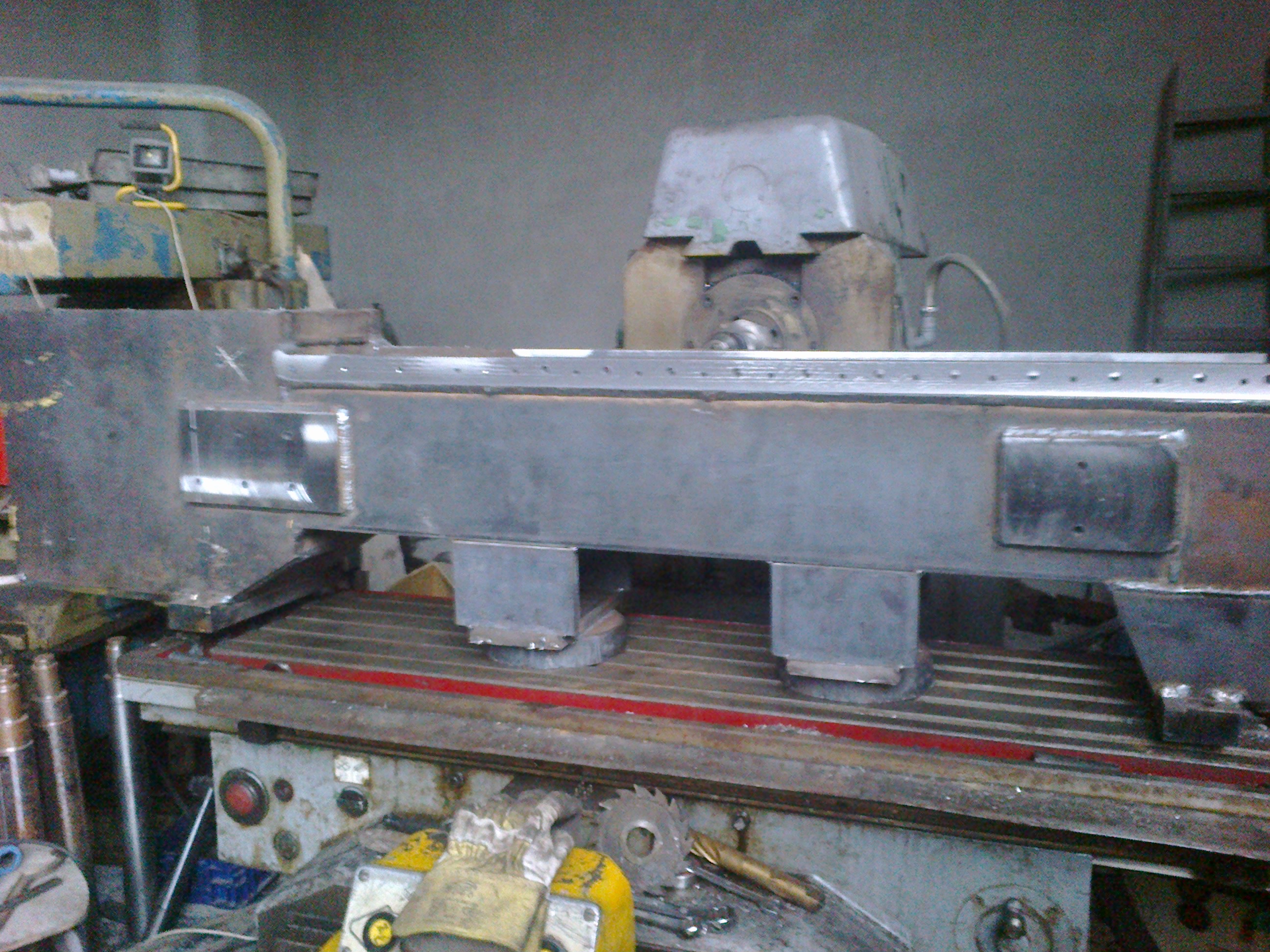

Coś tam się zaczyna.
Niestety frezarka jest ustawiona tak że pod światło zdjęcia wychodzą tandetne.

Na pierwszych fotkach wyglądało na większe :)

Post napisał: IMPULS3 » 13 lut 2013, 19:42
Bo ta łapa co ją mocuje ma 400mm długości, a całość ponad 1700mm. Jak pisałem ma to być zabawka. :wink:

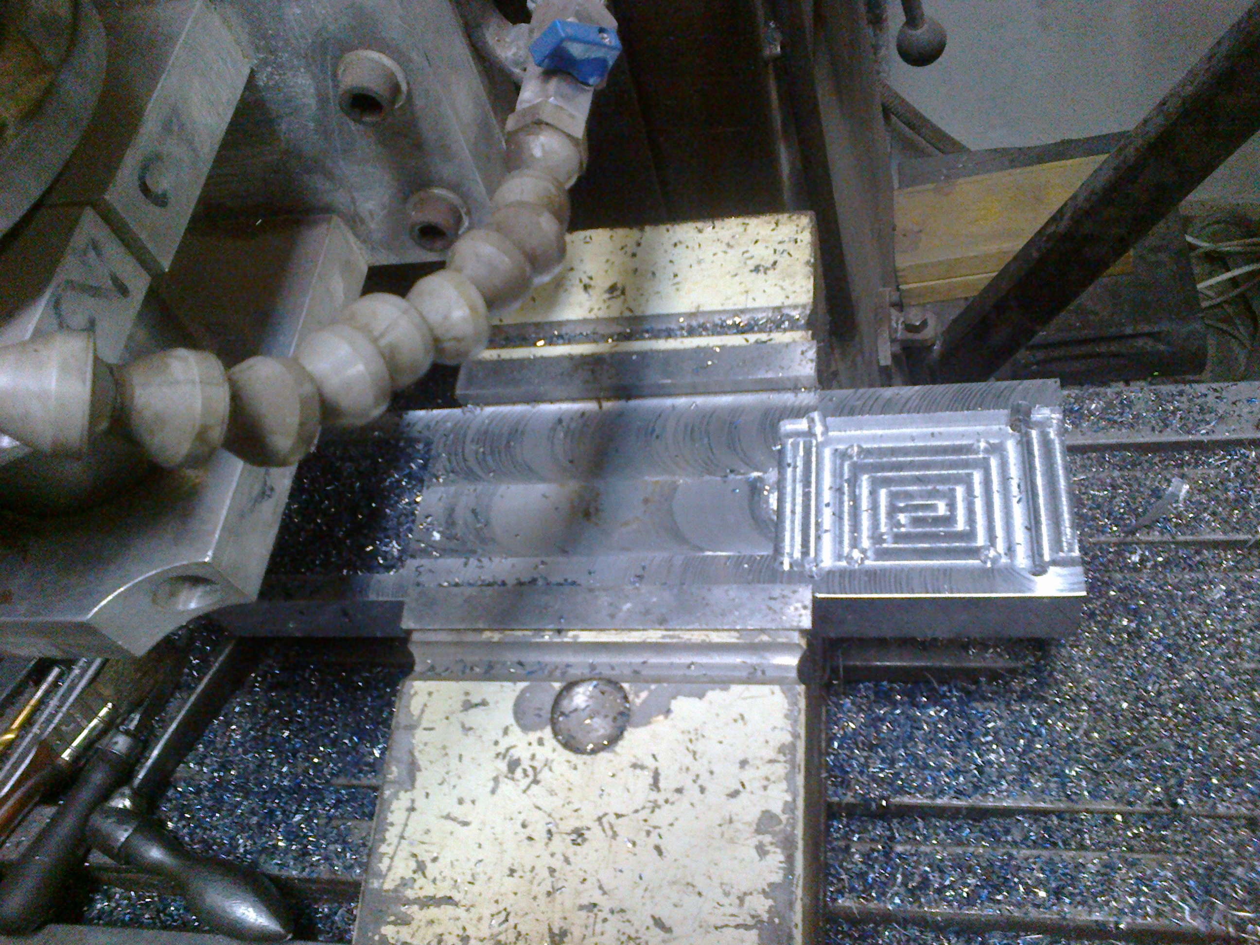

Post napisał: IMPULS3 » 03 mar 2013, 11:46

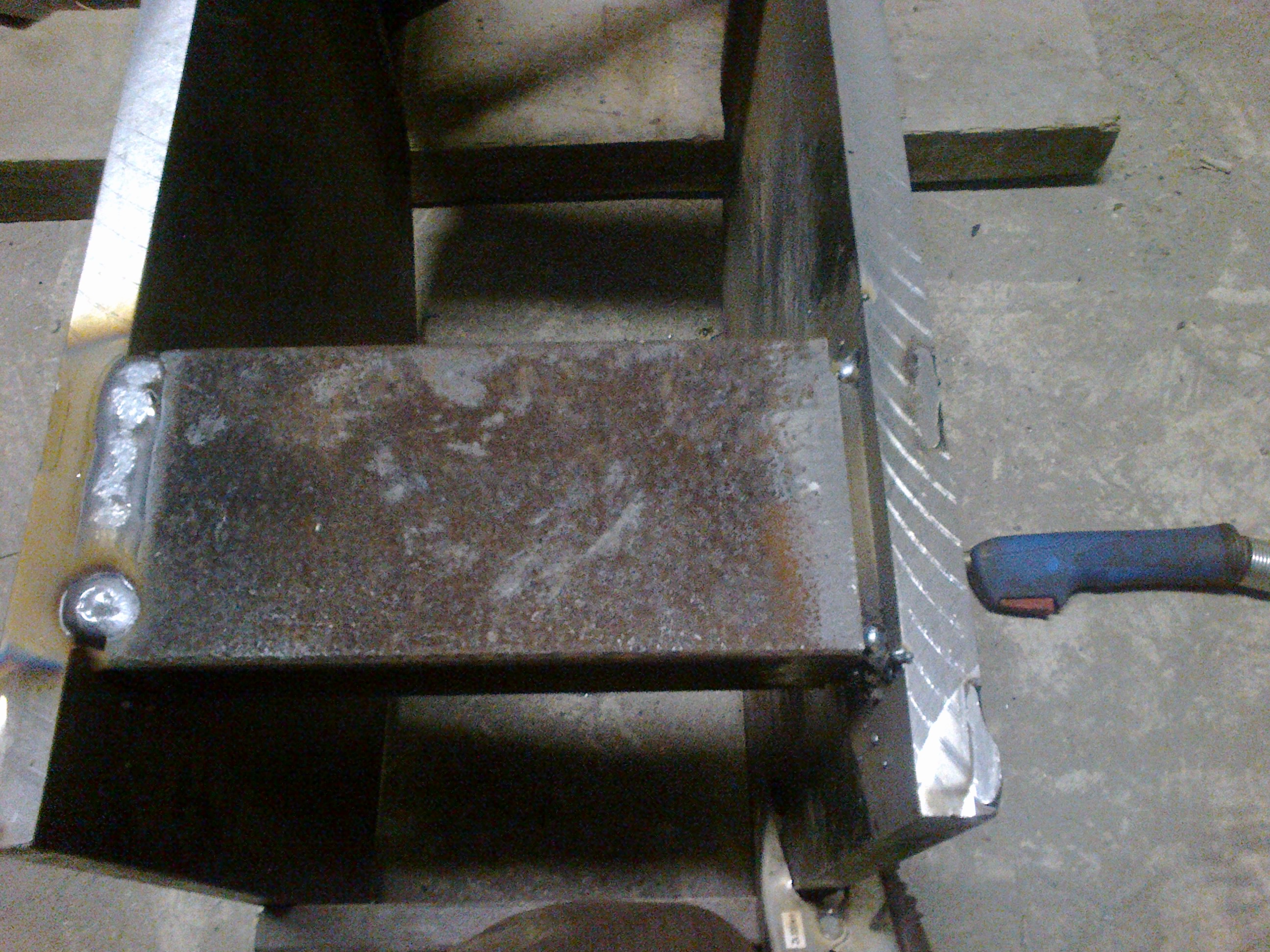

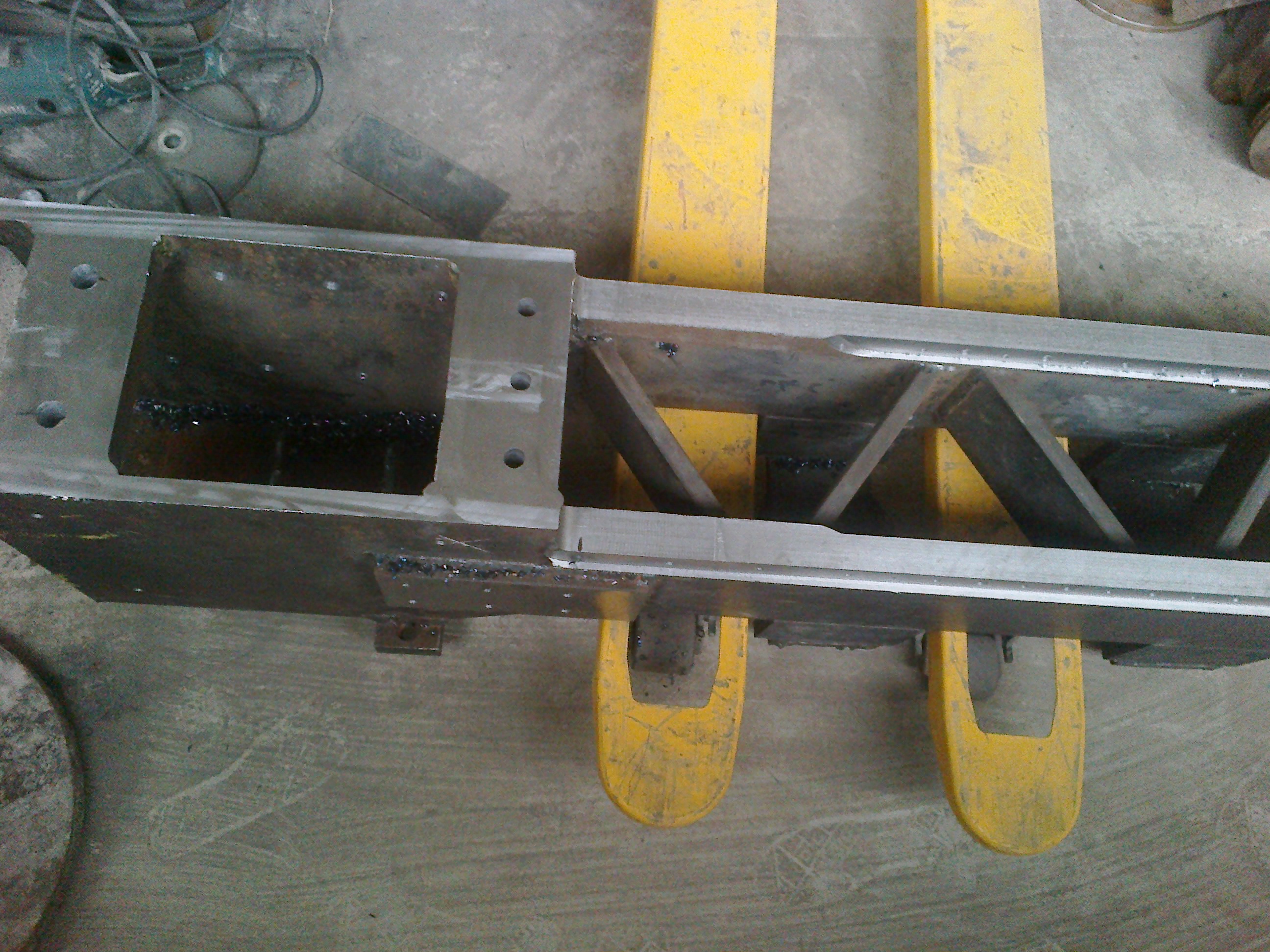

Troszkę do przodu...
fazowane dość głęboko, mocowanie pod wrzeciennik,około 15mm więc po splanowaniu nie powinno odpaść.... :smile:
ObrazekObrazek
prowadnice będą mocowane "na boku" a nie na wierzchu korpusu....
Wrzeciennik planuję przykręcić 5* M20, powinno wystarczyć, mam nadzieję

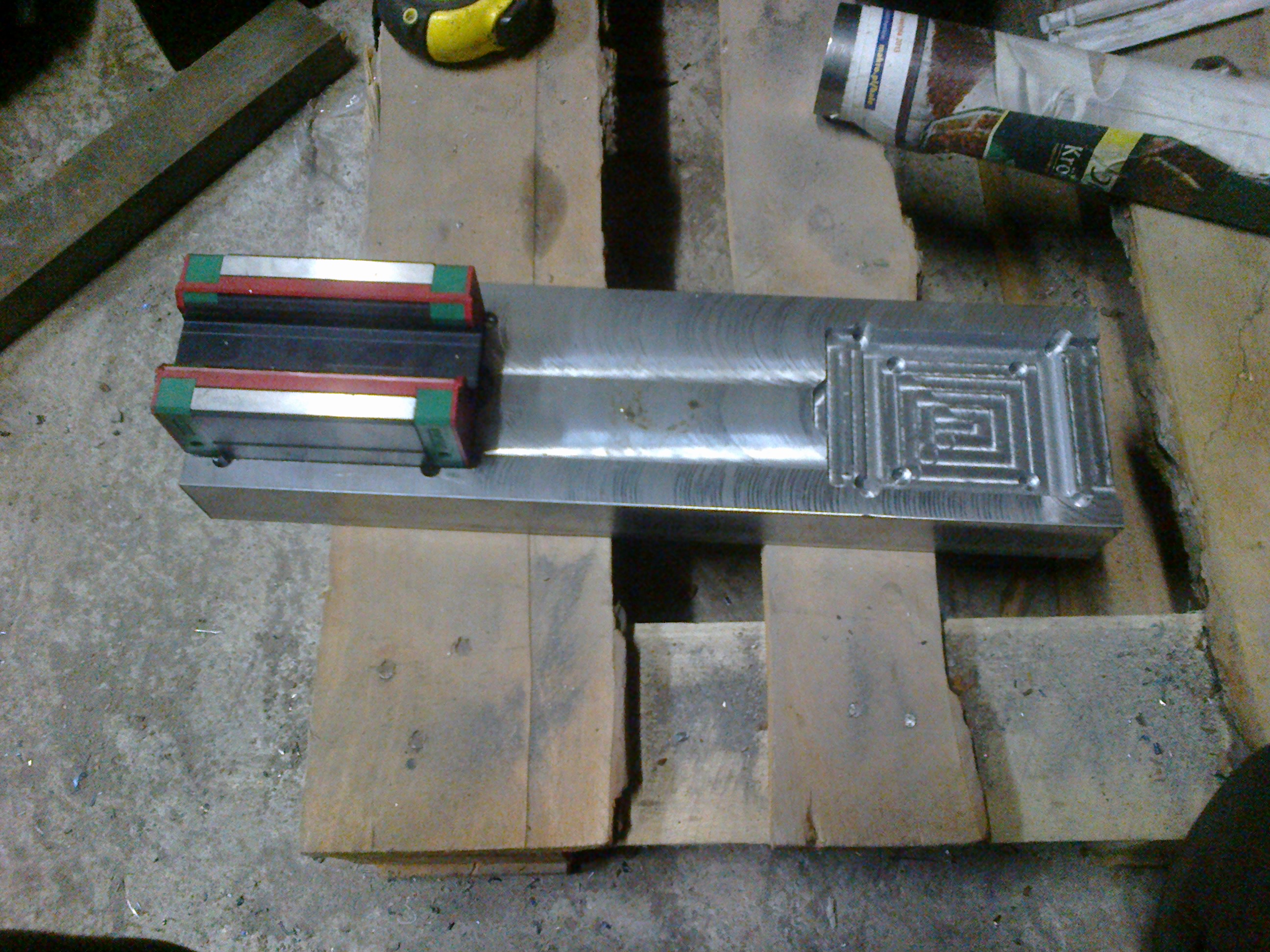

Post napisał: IMPULS3 » 05 kwie 2013, 03:59
Jeszcze cieplutkie mocowania wózków osi Z...

#46
Post napisał: kamar » 05 kwie 2013, 05:52
To aż tak kolege zmobilizowałem ża po nocach robi ? :)
Jak obronisz pomysł prowadnic z boku łoża ?
I nie pytam żeby sie kłócić :)
Mam podobny dylemat - frezować czy przykręcic do boku.
U siebie nie zfrezuję bo łoże jednolite, a boki ma obrobione fabrycznie. A tak to tylko wiercić i przykręcać.

Post napisał: IMPULS3 » 05 kwie 2013, 09:27
kamar pisze:To aż tak kolege zmobilizowałem ża po nocach robi ? :)
Tak jakoś zacząłem, a aby nie tracić ustawień frezarki to chciałem domęczyć do końca.
Prowadnice z boku to trochę tak bez argumentów. :smile: Ale jeśli już to : Może to głupie ale zauważyłem że we frezarce jak pracuje w osi X to jakby była troszkę sztywniejsza-mniej gra. :wink: A po za tym to w tokarce leci dużo wiórów gorących więc moze mniej bedą psuć uszczelnienia przy ampulach, no i praca tych prowadnic to tylko na jednym boku więc w razie jakiegoś uderzenia w prowadnice można ja obrócić i dalej używać.
Wada to chyba jednak troszkę wyżej to wszystko wyjdzie. Ale zobaczymy.
I kiedy my się kłóciliśmy???? :smile:
