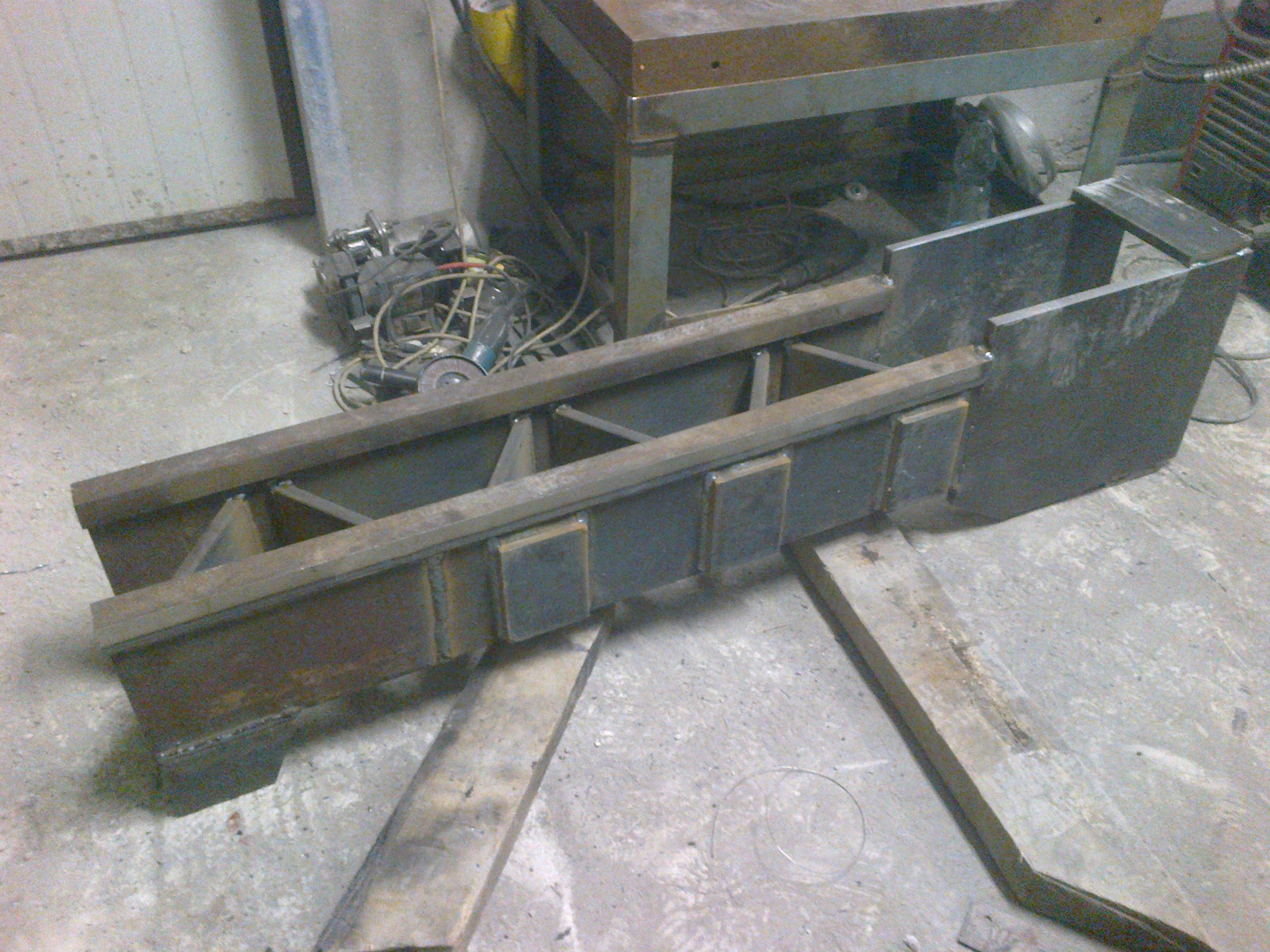

Post napisał: IMPULS3 » 09 gru 2012, 13:11
Wczorajsze spawanie i bazy pod (może) w przyszlości jakieś dodatkowe prowadnice...
Swoją drogą to tak sobie myślę że korzystając z nadchodzacych mrozów to naprzemiennie będę wystawial to male monstrum raz na mróz a raz do pomieszczenia, może niewiele to da ale też i nie zaszkodzi, w sumie to bedzie trochę sezonowane. :smile:
Posty w temacie: 82
Posty: 17334
Post napisał: kamar » 09 gru 2012, 13:34
IMPULS3 pisze: raz na mróz a raz do pomieszczenia, ]
Jak z angielskim trawnikiem - polewać, walować, polewać ..... i po stu latach mamy trawnik :)
Coś delikatnie pod wrzeciennikiem ?
IMPULS3
Posty w temacie: 150
Posty: 8067
Lokalizacja: LUBELSKIE
Post napisał: IMPULS3 » 09 gru 2012, 13:41
kamar pisze:Coś delikatnie pod wrzeciennikiem ?
Ta część jeszcze nie spawana,dopiero się rozgrzewam, a te blaszki to tak na przytrzymanie. Inna sprawa że zaczyna być już ciężko przekręcić. :smile:
Posty w temacie: 82
Posty: 17334
Post napisał: kamar » 09 gru 2012, 13:51
IMPULS3 pisze: bazy pod (może) w przyszlości jakieś dodatkowe prowadnice...
Liniał do stożków se przykrecisz :) :)

Post napisał: IMPULS3 » 09 gru 2012, 13:55
linial mam na innych, na tej zadre nosa do góry i nacisnę ''R''. :wink:
