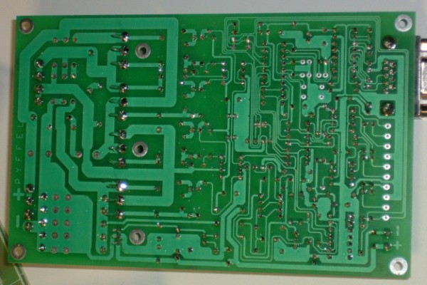

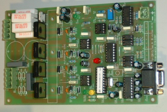

Zmontowałęm UHU na płytce Uliego i na płytce Pana Wojciecha Pyffla. W załączeniu fotki.
Na łytce Uliego jest więcej łączówek, a każda jest innej długości (strasznie upierdliwa robota). Na płytce P.Pyffla jest ich mniej i wszystkie są tej samej długości. Na płytce Uliego nie ma żadnych opisów, ani dotyczących umiejscowienia poszczególnych elemętw, ani podłączeń "kabelków" . U P.Pyffla są opisy. O soldermasce nie wspomnę, czas złożenia płytki P.Pyffla kilkakrotnie krótszy niż płytki Uliego. Reasumując, płytki P.Pyffla są łatwiejsze do zmontowania , robi się to szybciej, a późnie przy łączeniu instalacji na maszynie opisy dotyczące podłączenia "kabelków" baaaardzo się przydają.

Post napisał: pit202 » 10 paź 2006, 20:22
ja tez montuje uklad na plytce P.Pyffla , bez watpienia latwiej jest montowac elementy jak są opisane na plytce , to ze numery elementów nie są zgodne z listingiem płytki UHU to chyba nie ma zadnego znaczenia, jedyne do czego sie moge przyczepic to brak opisu kolorów LED`ow , ale to mały pikuś.
to ze zworki sa tej samej dlugosci to juz ulatwienie dla tych co mają zaginarke - ja nie mam :(

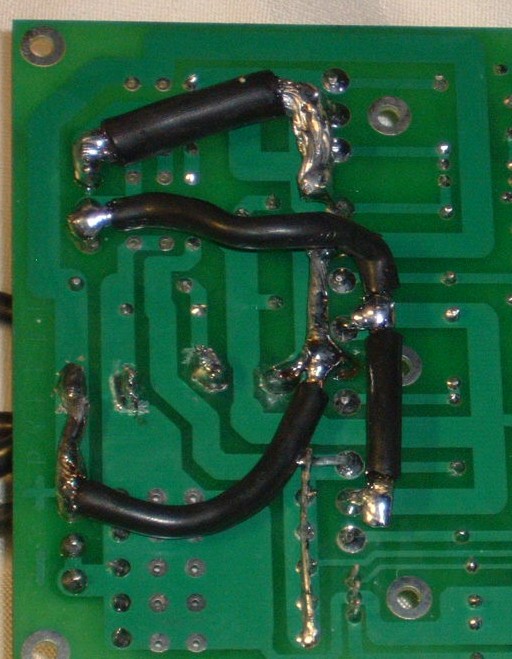

Ad4)-nie usuwać połączyć przewodem możliwie najkrótszym

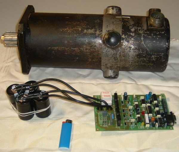

Poskładałem dzisiaj UHU do końca, wzmocniłem ścieżki, jutro będę próbował, na fotce uhu, kondensatory (450V) i silnik dc z którym na pracować.

olo_3 pisze:Poskładałem dzisiaj UHU do końca, wzmocniłem ścieżki, jutro będę próbował, na fotce uhu, kondensatory (450V) i silnik dc z którym na pracować.
co to za silnik możesz coś bliżej napisać? bo na przeciwko tego pcb to potwór .. :D

Tak z głowy pamiętam ze to na pewno:
Fanuc DC servo 5/2000M
Ale jak Cię bardzo interesuje to mogę pogrzebać w papierach (wyciągnięty z tokarki GILDEMEISTER NEF 480).

Po przejściowych trudnościach dokonałem pierwszych testów (wszystko na pająkach) i tak:
Na moim silniczku 9A 151V 6Nm 2000obr/min- został zamontowany w swoje pierwotne miejsce czyli tokarki gildemeister nef 480 :
-Przy napięciu 48V-60V i natężeniu 6A (szcztowo30A- koniec możliwości zasilacza) i enkoderach od kolegi z forum, silniki pracowały dosyć stabilnie ale wolno, często uruchamiał się układ przeciążeniowy.
-Przy 150V 8A odparował rezystor (UHU R10) i na tym zakończono próby :cry:
MOSFET na około 30-35stC
i pytanie do kolegów co uczynić aby rezystor przestał zmieniać stan skupienia ze stałego w lotny (?) ponadto nie uszkodzić innych elementów.
Ścieżki na kablach (7mm2) choć podobno nie profesjonalnie, ale w stanie nie wzruszonym ;) innych uszkodzeń nie odnotowano
