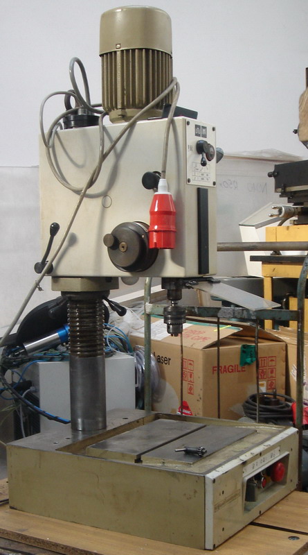

skoti
Posty: 1740
Lokalizacja: Rybnik
Post napisał: skoti » 04 lis 2006, 20:22
Panowie tak sobie czytam posty dotyczące tych tanich wiertarek . Mam tez taka w domu kiedyś ojciec kupił . Luzy to to ma straszne , mocy malutko dobrze to sie wierci wiertłami do fi6 a powyżej to juz kicha . Uważam ze dużo lepsza alternatywa jest poszukanie używanej wiertarki stołowej . Moje poszukiwania i wiercenie dziury w brzuchu mojemu szefowi ostatnio pobiegły do szczęśliwego końca :cool: Ja pozbyłem sie 300zl a on wiertarki :mrgreen: I stalem sie szczęśliwym posiadaczem takiego ustrojstwa :
