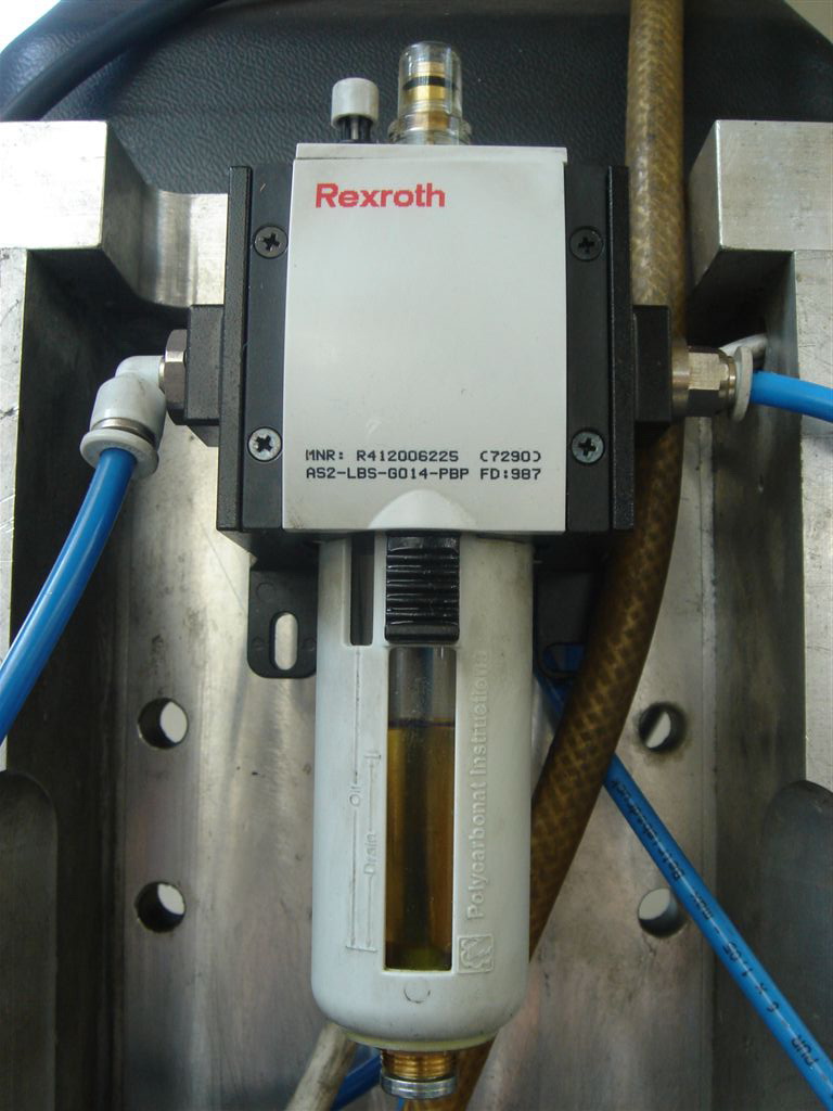

Poszukuję informacji na temat urządzenia do wytwarzania mgły olejowej do smarowania freza. Interesuje mnie gdzie można to kupić lub jak wykonać samemu oraz informacje jak sprawuje się to w praktyce.

Urządzenia do wytwarzania mgły olejowej produkuje FŁT Kraśnik.
http://www.fltbearings.com/index.php?me ... meni_3=284
Służą do smarowania wrzecion, ale czy nadadzą się do smarowania freza to trzeba zapytać.

Do smarowania w stali ok w innych przypadkach lepiej mieć smarowanie chłodziwem ale wtedy inne ustrojstwo potrzeba. Jak coś będzie niejasne proszę dzwonić wyjaśnię.

Uzywam codziennie takiego urzadzenia, najczesciej do chlodzenia freza denaturatem podczas frezowania aluminium. Kiedy graweruje w stali nierdzewnej rozpylam nim mieszanine pokostu lnianego z nafta a kiedy frezuje akryl to wlewam do zbiorniczka srodek pioracy w plynie zmieszany z woda (powierzchnia akrylu idealna i frez wytrzymuje kilka razy dluzej).
Zaleta tego urzadzenia w porownaniu ze zwykla pompka do chlodziwa jest oszczednosc czynnika chlodzacego i intesywnosc chlodzenia (mgielka chlodziwa w silnym strumieniu sprezonego powietrza). Ponadto nie trzeba zbiornika z chlodziwem (ktore sie starzeje) i pompy z calym systemem przewodow ani wanny do zbierania chodziwa.
Urzadzenie dziala na zasadzie inzektora (w zwezce umieszczona jest dysza itd.) Tak dzialaja niektore pistolety do lakierowania natryskowego. Wyglada to jak rurka o srednicy 10 mm z jednej strony zakonczona stozkowo, tam wyplywa rozpylone chlodziwo. Drugi koniec zakonczony jest dwoma zaworkami (kranikami) do regulowania doplywu sprezonego powietrza i plynu chlodzacego. Urzadzenie jest bardzo oszczedne, litr chlodziwa (oleju, roztworu mydla czy denaturatu) wystarczy na kilka godzin pracy.
To urzadzenie nie ma nic wspolnego z urzadzeniami do smarowania narzedzi na sprezone powietrze.
Przypuszczam ze przedstawiciel norweskiej firmy Crown na Polske sprzedaje te rozpylacze (oprocz frezow. oczywiscie).

A nie chodzi o to że strumień powietrza ma zawierać w sobie określoną ilość oleju - i zależnie od oczekiwań dawać raz gęsty lub rzedki strumień drobin oleju, a czasem przerywany, czasem... Czyli po prostu regulacja. Jak zbyt mało podaje to kapilarkę poprawić.

Kupiłem urządzenie do rozpylania chłodziwa. Działa fajnie, ale teraz będzie trzeba kupić gaz-maskę bo inaczej to chyba straszny kac będzie po tym denaturacie. Jak sobie radzicie z tym problemem ?
