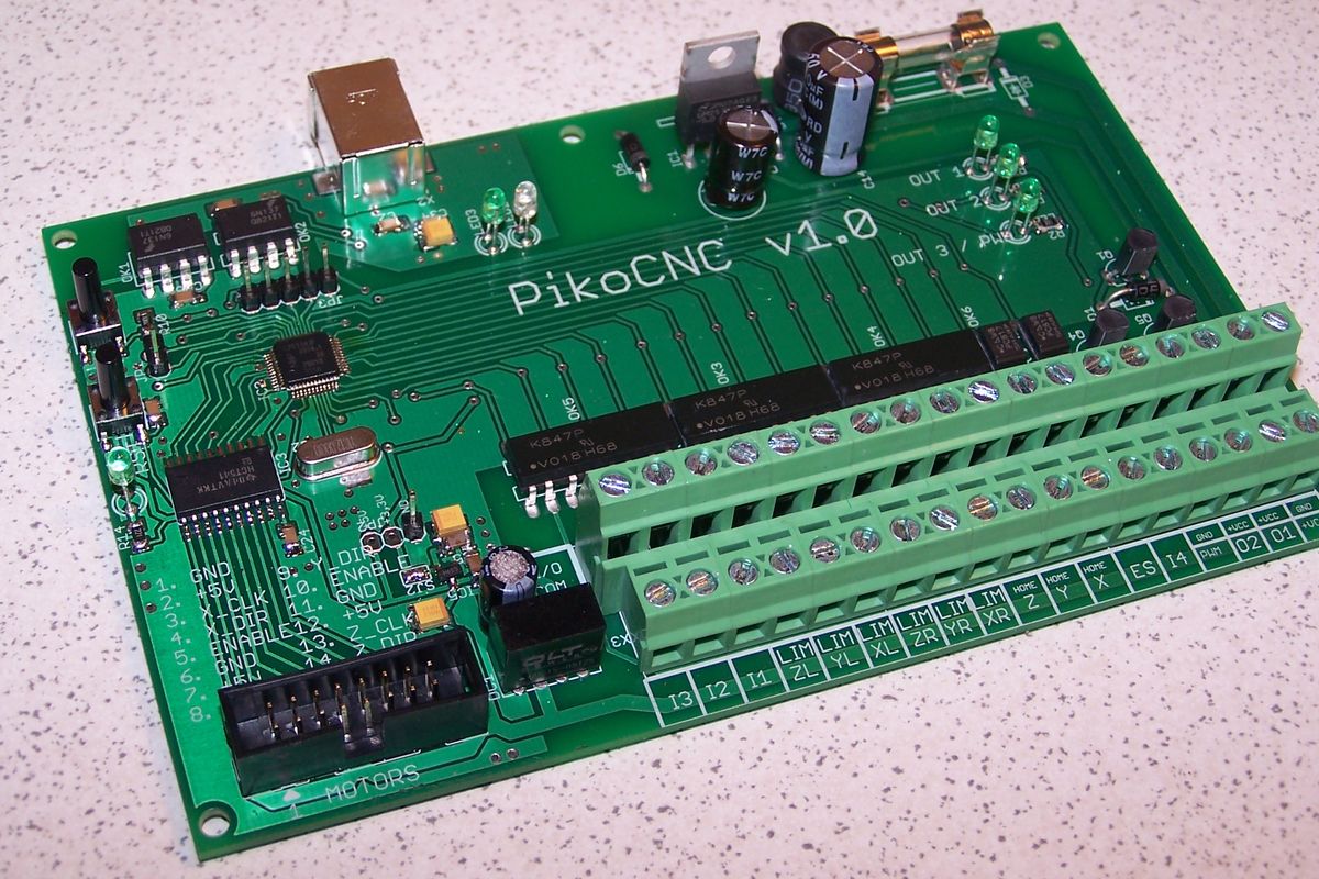

Tym postem chciałem zakomunikować, że do końca dobiegają prace nad sterownikiem maszyny CNC opartym o USB
Parametry:
-liczba obsługiwany osi: 3
-maksymalna częstotliwość sygnału STEP: 120kHz
-minimalna szerokość impulsów STEP: 3us
-bufor FIFO kontrolera: 160 wektorów
-zdolności przesyłowe PC->kontroler: 1000 wektorów/sek.
-pełna optoizolacja sterownika od strony USB.
-liczba obsługiwanych wyjść: 3
-obsługa krańcówek bazowania HOME, oraz krańcówek awaryjnych E-STOP
-obsługa 6 krańcówek LIMIT (po dwie na oś)
-optoizolacja wszystkich sygnałów wejściowych.
-obsługa pomiaru długości narzędzia oraz wysokości materiału
-obsługa sygnału ENABLE
-liczba wyjść PWM: 1
-32-bitowe liczniki położenia osi (czyli obszar pracy praktycznie nieograniczony)
-sprzętowe rozpędzanie i hamowanie silników
-stała prędkość na łukach
-Obsługiwane formaty pliku: G-kod, HPGL, DXF, ESSI, BMP, BMP wykuwanie, Skrypty (Pascal script)
-Skanowanie
-Obsługiwane G-kody: G0 G1 G2 G3 G4 G20 G21 G28 G30 G98 G80 G81
-Wymagany system operacyjny: WindowsXP, Vista, Windows 7

Odnośnie hardwaru to sercem urządzenia jest Atmega644P taktowana 20MHz. (wybrana głównie ze względu na nieco większy RAM i częstotliwość zegara).
Od. &#8222;co już działa&#8221; &#8211; wszystko co jest wypisane na liście już działa. A do zrobienia jest jeszcze &#8216;Manual&#8217; i jakiś system aktualizacji softu w sterowniku.

Na załączonym zdjęciu prototyp

ładnie, ładnie... gratuluję - jak miałem problem z zakłóceniami to też dawałem opto na transmisji właśnie też z identyczną przetworniczką dc/dc 5V/5V (nie pomagało) i teraz mam kilka "prototypowych" sztuk izolowanych identycznie jak u Ciebie... W jakim języku programujesz ?

Temat zakłóceń wałkowaliśmy w Twoim wątku. Optoizolacja to jedno, ale bez dobrego kabla i ona nie pomoże. W swojej kolekcji kabli USB mam np. taki okaz, że wywala mi układ jak lampkę na biurku obok zapalę ;-) Mam też taki, na który nie mam już pomysłu co zrobić aby układ się wyłożył. Tak więc myślę, że jeżeli sterownik trafi kiedyś do sprzedaży to tylko w komplecie z dobrym kablem.
Co do programowania to soft na PC piszę w Lazarusie (pascal) a na avr-ka WinAVR. Całe oprogramowanie na procesorek jest w &#8216;C&#8217;
