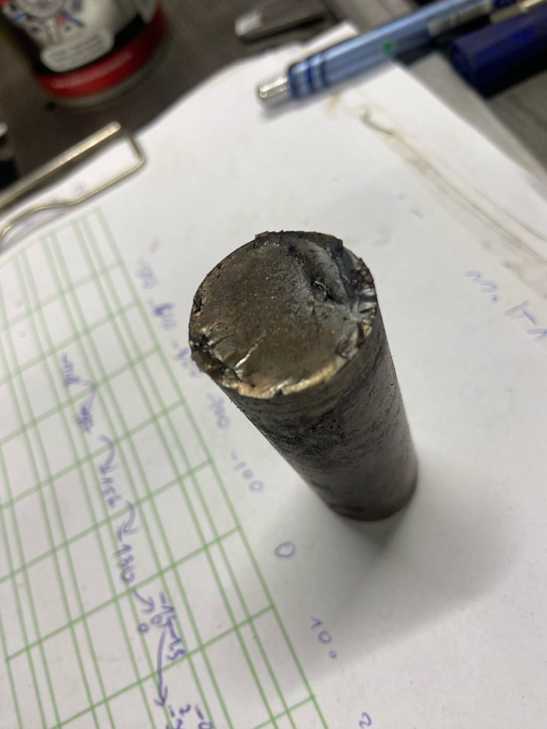

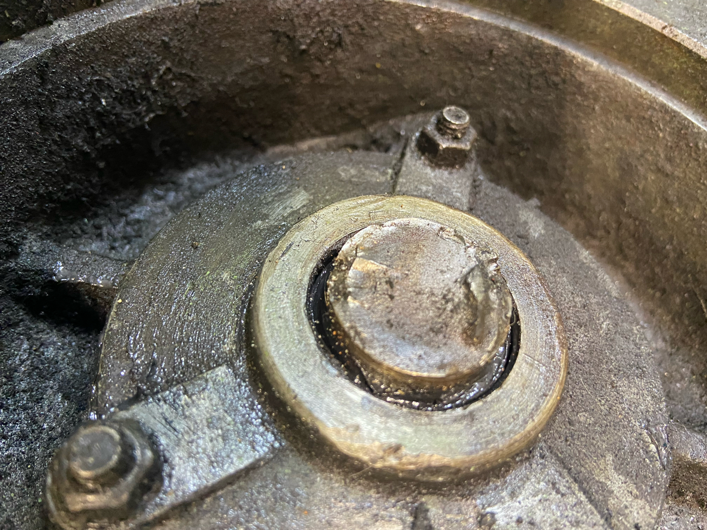

Znów mi penk. Tym razem po spawaniu. Gdzieś w okolicach spawu. Nie pamiętam, jaka stal dawałem, może plastelinę. Silnik 3.5kW, 1400, na kołnierzu do tokarki Jotes TSS 150.
Popracował może tydzień. Wcześnie pracował od 1959r… Nowy silnik to też koszt adaptacji płyty do kołnierza i musi mieć maksymalny wymiar 29-30cm w przekroju. Więc myślę, by spróbować jeszcze raz zespolić metalem.
Ostatnio po prostu sfazowalem głęboko, prawie do środka rdzenia i nakładałem spoinę między częścią stara i nową z naddatkiem . Potem przetoczyłem z naddatku.
Jeden Kolega z forum radzi, by obie strony nagwintowac i wkręcić śrubę hartowaną. I dopiero zalepiać. Próbować? Czy szkoda czasu?

Kolega Kamar ze swoich jamników wyprasowywał ośkę z wirnika, miała dychę stożka.
Może i u Ciebie się tak da. Pomiar prawdę powie.

Polskie silniki były radełkowane i oś daje się wybić. A skoro masz gdzie przetoczyć spawany to i lepiej dotoczyć nowy wał.
Z tym że lepiej i bezpieczniej jest wał toczyć na gotowo po obsadzeniu wirnika.

A jaka stal najlepiej na takiego wała? Czy ulepszać cos? Radełkowac znowu?… No i dziękuję :)
Acha, chyba próbowałem nawet poprzednio wyciskać, albo wycisnąłem trochę "niechcący", bo nie o to się zapierałem, co trza przy zdejmowaniu łożysk? nie pamiętam... Może być ciężko zaprzeć się o cokolwiek, nie niszcząc wirnika. Coś chyba drgnęło, o ułamek milimetra. Pamiętam, że zobaczyłem prążki i chyba się przestraszyłem, że mi się toto rozleci. Podeślę fotki, jak znów rozbiorę.

Zazwyczaj trzeba sobie dobrać jakąś rurę aby wszedł wał sinika a oparła się o blachy wirnika. Bo jak opierasz na tym boku który jest aluminowy to bład bo on ma często na boku wyważenie. Choć nie każdy.
Wał to wiadomo, najpopularniejsza to 40HM ulepszona , 50 HS, jakaś stara półoś od samochodu albo inne stale z odzysku. Z tym że te ulepszone i spreżynowe to bedzie ciężko radełkować. Raczej zrób sobie wczesniej próbe czy dasz radę bo jak nie dasz to będziesz musiał wytoczyć dość dokładnie pod wcisk bez radełkowania.
