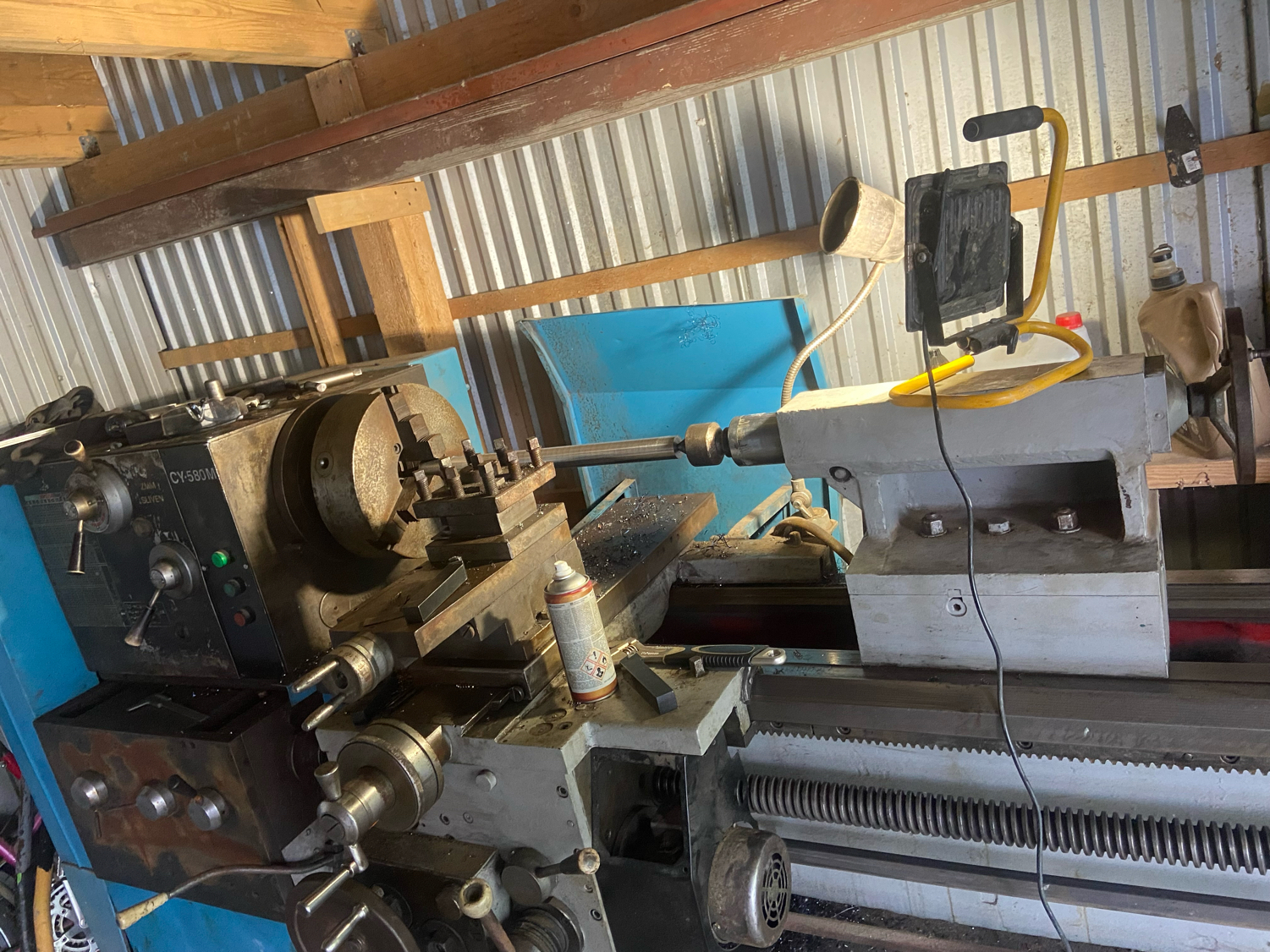

Plan mam taki (wymiary zebrałem):
1. Wytoczę wałek pod główną średnicę , która wchodzi do wirnika.
2. Rozwiercę stary wałek i wycisnę/wyskrobię.
3. Wcisnę nowy wałek (dłuższy niż trzeba docelowo) w wirnik z odrobiną kleju epoxy.
4. Wycentruję w uchwycie tokarskim wzgledem obwodu wirnika z jednej strony i nakielkuje.
5. Punkt 4 z drugiej strony.
6. Przetoczę powierzchnie pod łożyska i resztę między kłami .
7. Przytnę na wymiar.
Czy ten plan jest akceptowalny? Czy ma błędy?
Proszę o uwagi.

pukury
- Posty w temacie: 4
- Posty: 7906
- Lokalizacja: kraków
Re: Jak wałek silnika kurde pospawać
Hej.
Plan wygląda ok.
Tylko nakiełki to bym robił w podtrzymce - jak masz.
Podczas nakiełkowania zawsze może coś " skoczyć" .
pzd.
Plan wygląda ok.
pzd.

forestgril
Autor tematu - Specjalista poziom 3 (min. 600)
- Posty w temacie: 31
- Posty: 986
- Rejestracja: 09 paź 2023, 10:20
Dzięki, nie mam podtrzymki do tej dużej tokarki, ale chyba mogę zrobić na tej bez silnika, z grubsza ręcznie obracając uchwytem, a potem dokiełkować na dużej.

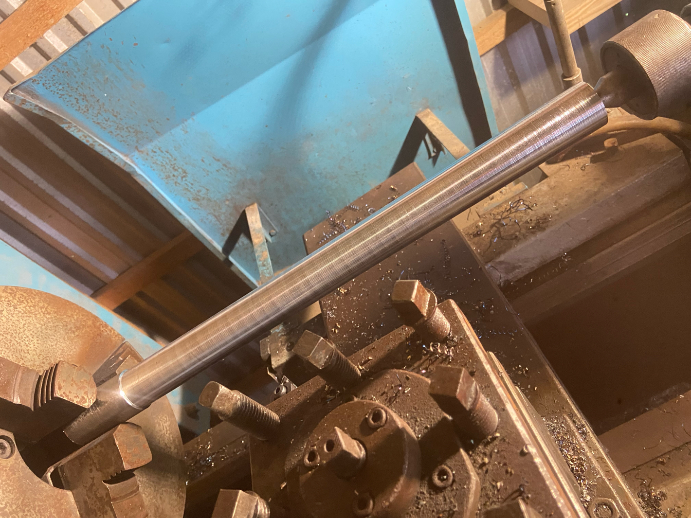

forestgril
- Posty: 986
Ten stary zardzewiały grat nieźle trzyma wymiary
Przy lewym końcu mam 36.40, na środku 36.46, po prawej przy koniku 36.38. Jestem miło zaskoczony będzie mniej rzeźbienia potem w setkach.
