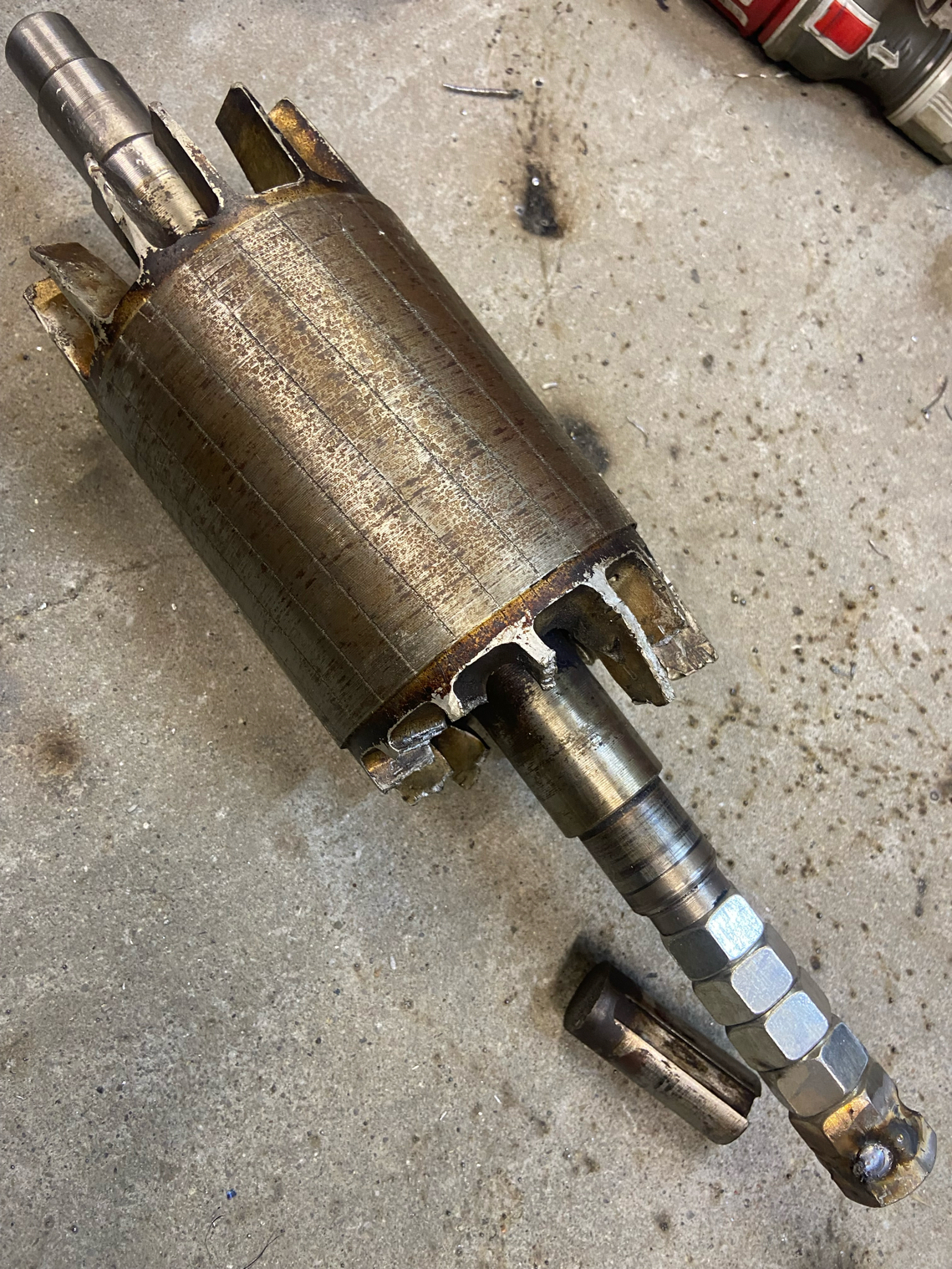

Mam nowy szczwany (???) plan. Zanim ostatecznie zmasakruję stary wałek, dam mu ostatnią szansę. Wałek ma 24.7 pod koło pasowe, ale od strony silnika jest lekko grubszy zatem.:
Nawiercę stary wałek i nagwintuje pod śrubę M18 8.8 i na taką śrubę nakręcę na chama po kolei po nakrętce, sfazuje prawie do gwintu i dospawam z jednej strony. Później to całe stoczę pod wymiar koła pasowego, ale najpierw na chama dokręcę do starego wałka taką śrubę z nakrętkami i dospawam, tak zrobie minimum roboty a szansa jakaś jest..

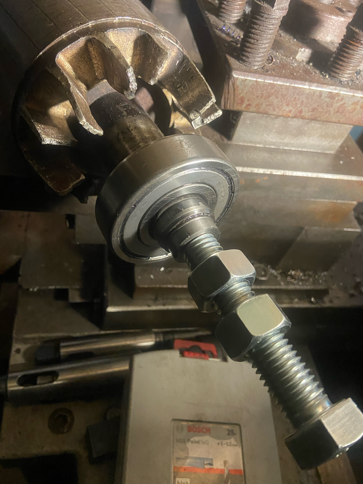

Post napisał: forestgril » 14 maja 2026, 23:49
Niektorzy tu maszyny konstruują… a ja się cieszę, że nalazłem 2h i nagwintiwalem wałek :)
Dodane 3 minuty 50 sekundy:
Co prawda ciężko było wycentrować (kolega dobrze radzil, żeby to robić od łożyska ) więc biło tak +/- 4 setki, ale mam zapas około pół milimetra na nakrętkach , które stoczę pod wymiar wałka (taki jak na zdjęciu przy nakrętce).
Jedynie co jeszcze może pójść źle to się po spawaniu wałek wygnie więcej niż to pół milimetra, no ale spróbuję.

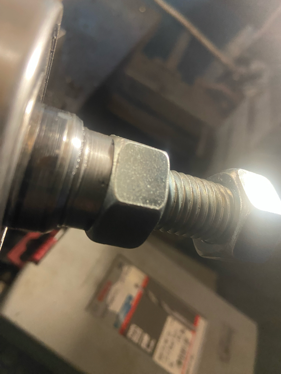

Post napisał: forestgril » 15 maja 2026, 13:29
Chyba mam lepszą anty-koncepcję! :)
Wkręciłem na chama śrubę, a na to na chama nakrętki. Zespawałem tylko na końcu . Stoczę pod wymiar i nie będę spawał oprócz danego końca - uniknę tak termicznych naprężeń w wałku blisko łożyska . Potem zepnę silnik tak, żeby moment zawsze mi tylko śrubę dokręcał - Voila!
Hmmm, tylko muszę się upewnić, czy to mi
Da główne obroty w dobrym kierunku 🤔

Post napisał: forestgril » 15 maja 2026, 14:28
IMPULS3 pisze: ↑
15 maja 2026, 13:40
forestgril pisze:Voila!
Ależ kombinujesz, :) Za ten czas tej twórczości okrężnej to byś już miał nowy wałek w tym wirniku. No ale przynajmniej moze z czasem sie dowiemy czy te kombinacje były owocne czy nie. :)
Po przetoczeniu wstępnym już nic tam nie robiłem. Więc tylko te 2h (i jakieś 45 minut na pakowanie się i dojazdy do kolegi 400m ode mnie...).
Nowy wałek może się nie udać. Wciśnie się krzywo. albo wygnie podczas wciskania, albo jak będzie mniejsza średnica to się krzywo sklei... Rozwiercenie to jest wycieczka w jedna stronę. Jak się teraz nie uda, to nadal będę miał tę opcję, a jak się uda, to mi jeszcze długi ładny wałek c45 na coś zostanie :) Wiec wygląda, jakbym dużo kombinował, ale faktycznie to po prostu nie mam czasu. (Co innego gdyby to było u mnie, parę kroków do garażu, to bym się pewnie już uporał na ratki).

Post napisał: forestgril » 15 maja 2026, 15:58
IMPULS3 pisze: ↑
15 maja 2026, 14:52
forestgril pisze:Nowy wałek może się nie udać. Wciśnie się krzywo. albo wygnie podczas wciskania, albo jak będzie mniejsza średnica to się krzywo sklei...
Bo najpierw wbijasz wałek a dopiero póżniej go robisz po wbicu na gotowo łacznie z nakiełkami. I wtedy będzie dobrze.
To nie takie proste, przelot uchwytu jest za mały, żeby głęboko schować wirnik, więc chwytam tylko na 3cm. Gdy zaciskam, to się rozcentrowuje, a nie tak łatwo wycentrować na blaszkach wirnika. Jsk mam jeszcze łożyska, to mogę centrować od łożysk. A tak, to mogę nakiełkiem nie trafić dokładnie w środek .
Niestety, pasek będzie mi odkręcał śrubę 😩 mogłem pomyslec wcześniej i zrobić lewy gwint! Ale w sumie to i tak nie miałem lewego gwintownika w takim wymiarze…. Będę kombinował jakieś spawy
