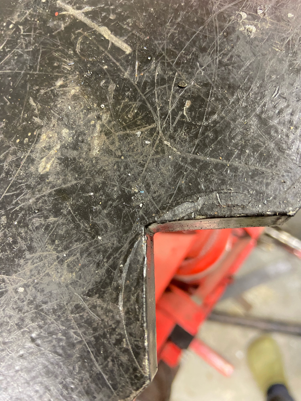

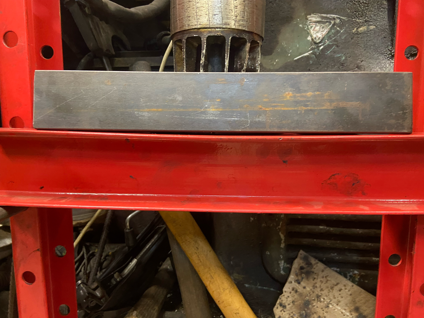

Wciśnięcie tego wałka … jakiej siły trzeba użyć? Odkształciłem plastycznie bazę/przyporę prasy a to ani drgnie.
Odwróciłem przyporę i wyprostowałem…
Stalowa rura reliefy w żeliwie wyciska, a ten wałek chyba milimetr się nie ruszył. Jest karbowany radełkiem, ale sprawdziłem że się zwęża max 5setek na 30cm i naciskałem z węższej strony.

Trudno wyrokować przez internet, ale skoro prasa sobie nie radzi to uderz młotem. Zazwyczaj takie uderzenie zrywa to trzymanie.
Ja miałem po ręką zawsze młot 8 kg wiec nie protestowało coś co ciężko siedziało. :)

Ty wyciskasz to opierając na tych lamelkach wirnika?

Nie ale kiedyś próbowałem tak z łożyskiem … i dlatego jest masakra. Teraz przez rurę. Płaskownik miał tylko pokazać, jak się belka ugina.

Przez rurę trochę ostrożnie (bo jak to niby zamocować*?) młotem 4kg nie rusza się. Może to naklejane fabrycznie było? Większego nie mam pod ręką.
*Postawiłem krótki kawałek rurki na kowadle a na niej osadziłem wirnik, dookoła szmaty dla miękkiego lądowania. Nie mogę walić jak popadnie bo jak nie trafię centralnie w wałek to uszkodzę wirnik. Nietrywialne :)

Podgrzej wirnik i dopiero próbuj.
Ile ton prasa?

Mam nadzieję że przed tymi zabiegami pomierzyłeś to i owo.
Chodzi mi o odległość łożysk od wirnika , itp.
Jak tak mocno siedzi to może zrób tak - złap za część " nie odpadniętą " i wierć / roztaczaj ile się da.
Oczywiście nie do samego wirnika.
Wtedy spokojnie wyciśniesz na prasie.

Prasa niby 12, ale wcześniej chyba belki bazy się poddają - chińska plastelina . Hmmm zrobić grilla i opiekać? :)

Trochę mały nacisk. Nawet na kuchence gazowej możesz podgrzewać.
Albo jak kol. wyżej radzi jeśli prasa niie da rady to pomierz wrzystko i rozwiercaj stary wał a nowy osadzaj na ciepło/zimno i bedzie trzymać.
