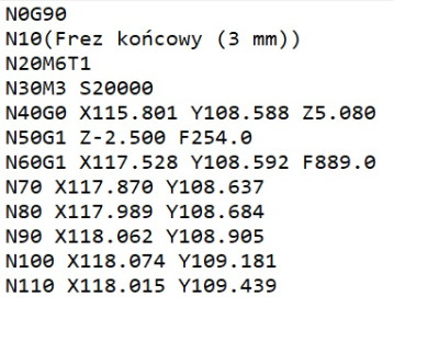

Program Vectric Aspire, postprocesor AXYZ A2MC (mm) (*.nc) - wybrany jako "pierwszy lepszy", jeden z dołączonych do programu, materiał obrabiany - drewno. Myślałem że coś nie tak z ploterem, ale zmieniłem ręcznie w G kodzie głębokość i frezowało prawidłowo, tak jakby coś było nie tak z głebokością ale jak idzie z automatu. Jest ustawiona na 2,5 mm a frezowało na 4 mm Czy to może być wina postprocesora? Niewiele wcześniej frezowałem i nie zwracałem zbytnio na głebokość uwagi

Post napisał: tuxcnc » 15 gru 2025, 22:29
ADATA pisze: ↑
15 gru 2025, 19:19
Straszne herezje piszesz.
No i nie raczyłeś nas poinformować jakie sterowanie masz w maszynie.
Jak na mój gust, to albo brakuje G43 po M6T1, albo masz źle ustawione offsety.

No i kolejna sprawa - jak i gdzie ustawiasz "Zero" osi Z.
Jakiej grubości fizycznie jest materiał?
W jaki sposób masz ustawiony materiał w Vectricu?

MAch 3, ustawiam się narzędziem na narożu, czyli robię styk i puszczam program. W Apire ustawia się głebokość frezowania, oprócz tego w edycji narzędzi ustawia się wartość glebokości jednego przejścia.
Głębokość miałem ustawioną na 2.5 mm i głebokość jednego przzejścia rówież na 2.5mm i jak pisałem wyfrezowało na 4 mm

Post napisał: Steryd » 16 gru 2025, 18:07
A wyrzuć z programu wiersz 20 (wymianę narzedzia)
W programie masz z-2,5, więc jak masz ustawione Z 0 na górze podmiotu, to powinno frezować 2,5.

Post napisał: WZÓR » 16 gru 2025, 18:18
ADATA pisze: ↑
15 gru 2025, 19:19
Program Vectric Aspire, postprocesor AXYZ A2MC (mm) (*.nc) - wybrany jako "pierwszy lepszy", jeden z dołączonych do programu, ...
Nie można sobie dobierać pierwszy lepszy postprocesor do generowania programu.

Post napisał: tuxcnc » 16 gru 2025, 23:20
ADATA pisze: ↑
16 gru 2025, 15:36
Takie cuda się nie zdarzają!
Masz coś namieszane z offsetami.

jak sprawdzić te ofsety? wartość jest ta sama wpisana, ja mam 10 mm, zrobić styk z Z i zagłebić się o jakąś wartość?

Post napisał: tuxcnc » 20 gru 2025, 23:23
ADATA pisze: ↑
20 gru 2025, 22:28
Offsety to różnice.
Na przykład montujesz materiał trochę obok i zakładasz narzędzie trochę dłuższe.
Żeby puścić ten sam program z takim samym skutkiem trzeba podać offsety.
Offsety mogą tworzyć łańcuchy, ale efekt jest taki, że program startuje z innego miejsca, więc różnice się korygują.
Temat jest rozległy i nikt Ci go nie wyjaśni w kilku zdaniach.
Poszukaj w necie.
