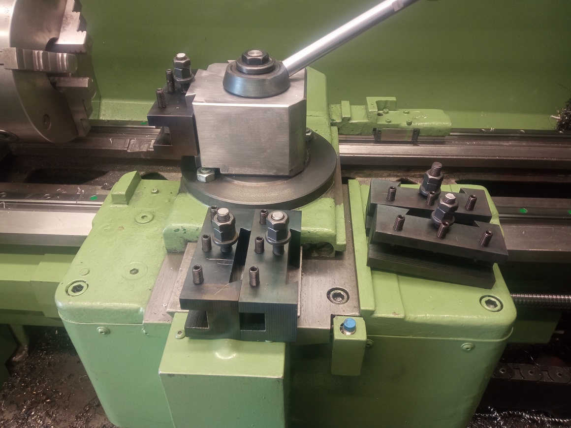

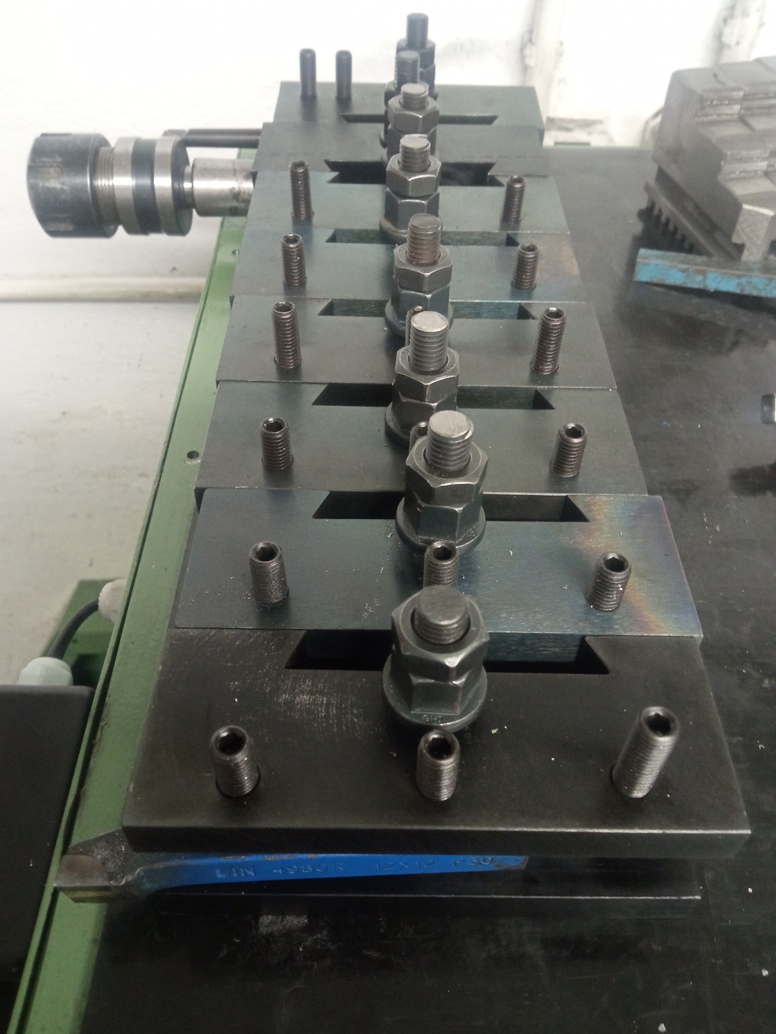

Jak chcesz robić imak to proponuję taki imak jak na foto, działa to na zasadzie ściskania śrubami połączenie typu jaskółczy ogon.
Zdaje to egzamin i jest sztywno, wadą jest to że trzeba dokręcać te dwie śruby imbusowe przy każdej zmianie kostki.

Z biedy może być ta stal którą masz, ale jak będziesz ten imak często używał to się powygniata na jaskółczym ogonie.
Optymalna byłaby stal 40HM-T, jest ulepszona już przez producenta do ok. 30hrc.

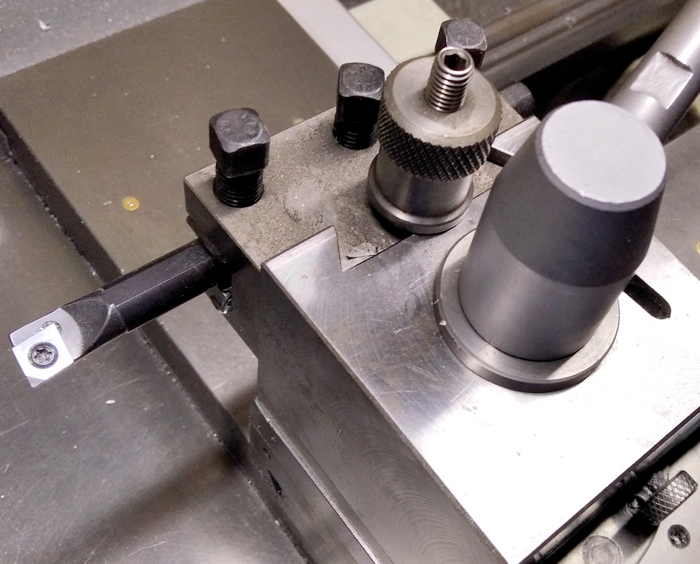

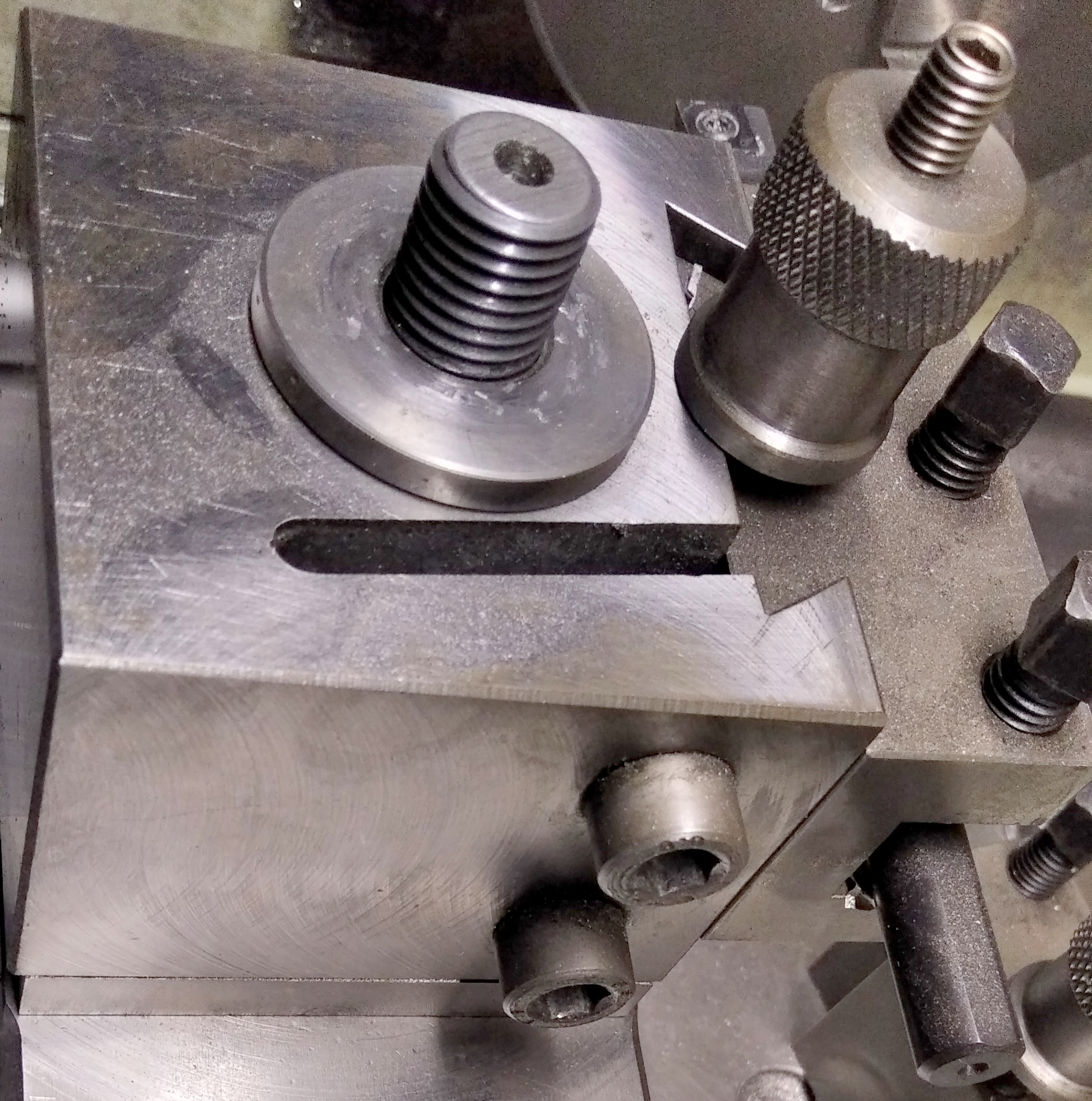

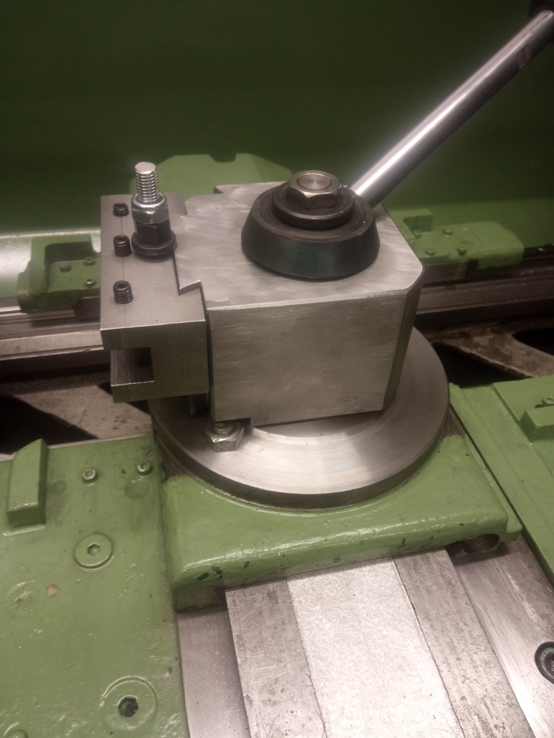

Obrazek Obrazek Obrazek A co do imaka to koła na nowo nie ma co wymyślać

tristar0 pisze:A co do imaka to koła na nowo nie ma co wymyślać
Czyli zrobiłeś na mimośrodzie? A Kolega wcześniej mówił, że to za mało sztywne będzie... (i tu zaczyna się bitwa)

forestgril pisze:Czyli zrobiłeś na mimośrodzie? A Kolega wcześniej mówił, że to za mało sztywne będzie..
no i nie jest , mam zrobiony na noże 20x20 i nie widzę różnicy w sztywności w porównaniu z imakiem fabrycznym .
Dodane 1 minuta 19 sekundy:
a robiony z C45
