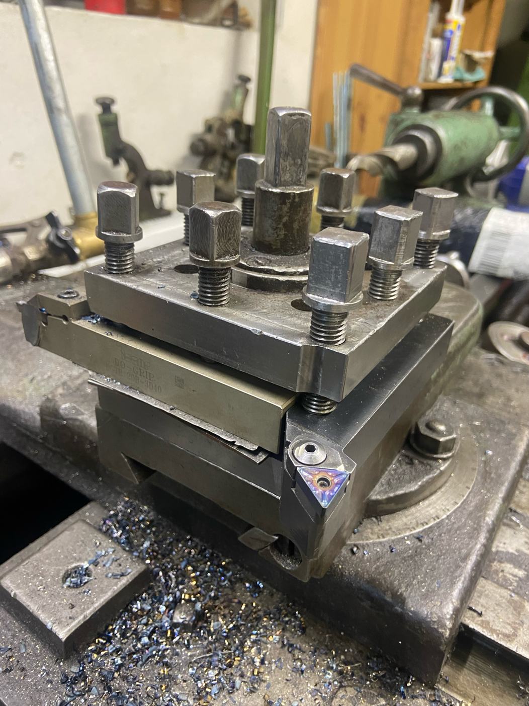

To nie taka zła myśl (z wymianą całych uchwytów). Trochę sporo miejsca no i trzeba stożek robić w każdym uchwycie. Albo jakiś inny szybki sposób mocowania z sztywno ustalonym kątem.

forestgril pisze:To nie taka zła myśl (z wymianą całych uchwytów).
Ja też wymieniam całe imaki czteronożowe, mam ich w sumie 3 sztuki, zaletą ich jest łatwość wykonania i sztywność jakiej nie osiągnie żaden imak z wymiennymi kostkami.

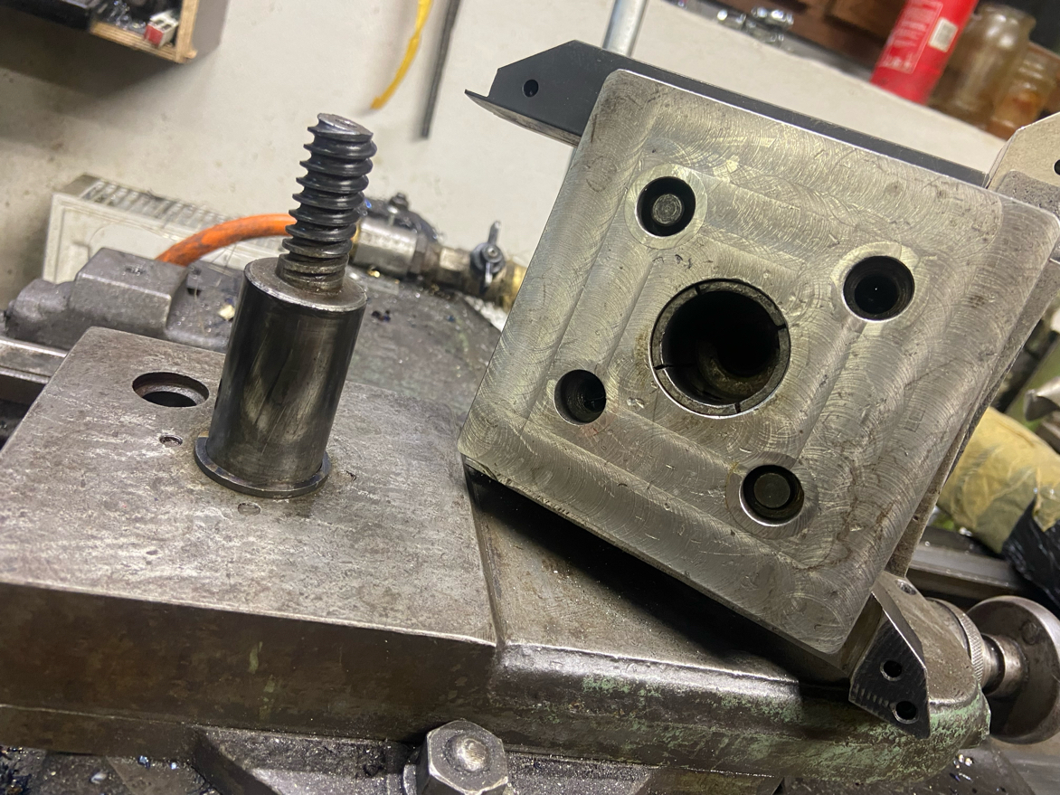

Post napisał: forestgril » 07 lis 2025, 18:07
A jak macie mocowane imaki do sanek? Ja mam
Śrubę dwuzwojową w sankach i stożek na imaku. Rzeczywiście nawet z pinem ustalającym, nie tak trywialnie to wykonać, bo musi stożek i otwór na pin dokładnie być zrobiony i w idealnej odległości. Poza tym otwory na pin w sankach i w uchwycie się wyrabiają albo pin się zakleszcza…
grg12
Posty w temacie: 9
Posty: 1769
Lokalizacja: Wiedeń
Re: Wykonanie imaka szybkozmiennego (qctp)
#46
Post napisał: grg12 » 07 lis 2025, 18:17
To trochę dziwne - klasycznie w uchwycie nie ma pasowanego otworu tylko jest wyfrezowany kanałek którego krawędź opiera się o pin. Działa to tylko w jedną stronę bo pin jest zeszlifowany pod skosem (coś podobnego jak język zamka w drzwiach). Dzieki temu uchwyt w jedną stronę obraca się swobodnie a blokuje w drugą

Post napisał: tuxcnc » 07 lis 2025, 18:59
grg12 pisze: ↑
07 lis 2025, 18:17
Tak, ale działa to bardzo różnie.
Może być wykonane precyzyjnie i z dobrych materiałów, wtedy można sobie robić pyk-pyk i nawet nie ma potrzeby mierzyć noża, a może też być zrobione na odpieprz, z gniazdem wyrąbanym w żeliwie, które gwarantuje zerową powtarzalność...

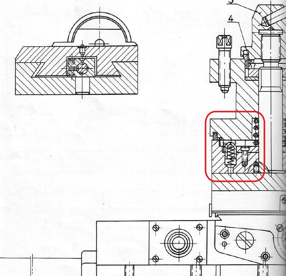

Posty: 12420
#49
Post napisał: RomanJ4 » 07 lis 2025, 19:49
W koreańskich tokarkach Huichon 5 był zatrzask stożkowy osadzony (na sprężynie dociskowej) pionowo do góry w płycie szufladki sanek narzędziowych, a w imaku czteronożowym były cztery stożkowe gniazda. Po zwolnieniu dźwignią imak podnosił się na sprężynie centralnej do góry, przez co gniazda unosiły się do połowy stożka zatrzasku umożliwiając obrót imaka, bo wtedy zatrzask "chował" się w dół pod bocznym naciskiem gniazda obracanego imaka, a centrował imak w czasie jego opuszczania i zaciskania na następnym gnieździe. Działało to dobrze, powtarzalność była zachowana, trzeba było tylko raz na jakiś czas (zwłaszcza przy pracy z chłodziwem) zdjąć imak, oczyścić płytę z brudów i nasmarować..
Dodane 7 minuty 14 sekundy:
forestgril pisze:Hehe, myślałem, że sam coś wymyśliłem :) a tu gotowiec za 400:
https://www.olx.pl/d/oferta/imak-tokars ... 7jQyb.html
...a oprawki po 500+ za sztukę... :wink:
