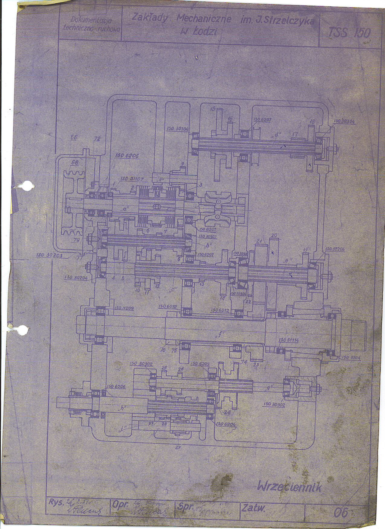

Zabrałem się za remont mojej leciwej tokarki. Z powodzeniem zreanimowałem sprzęgło dorabiając płytki.Tokarka miała wszak jeszcze jedną usterkę mianowicie nie działała nawrotnica przez co mogłem nacinać tylko lewe gwinty. Poradziłem sobie z tym wprawdzie sposobem ale uznałem że dobra okazja ustalić dlaczego tak jest. Okazało się ze aby dość do nawrotnicy trzeba wrzeciennik wybebeszyć praktycznie do zera. To nie było łatwe ale właściwy problem dopiero wtedy wyszedł. Są wysypane dwie małe zębatki które mógłbym sobie dorobić jednak poległem na ich demontażu. Trzeba wymontować wałek opisany w dokumentacji jako "g" na nim siedzi jedna z uszkodzonych zębatek.
Oglądając rysunek wychodzi że wypychając wałek w prawo i blokując zębatkę nr.25 o przegrodę wałek powinien dać się wypchnąć a
zębatka i łożysko powinno się ściągnąć. Mimo użycia dużej siły wywieranej śrubą zębatka ani drgnie.Może jakiś Kolega to robił i ma doświadczenie lub zweryfikuje moje rozumowanie wg. rysunku

Na tych wałkach jest sporo pierścieni segera lub śrub robaczkowych, niezaznaczonych w dokumentacji.
Może na wałku g też tak jest. Ja to rozbierałem, ale nie pamiętam na pamięć który wałek co miał.

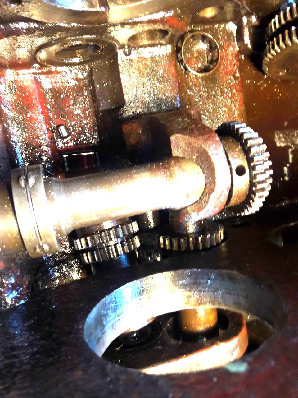

Może ta fotka coś przypomni choć zębatka tak umiejscowiona że o dobrą fotkę też trudno. Chodzi o zębatkę po prawej druga na tym wałku zasłonięta przegrodą.

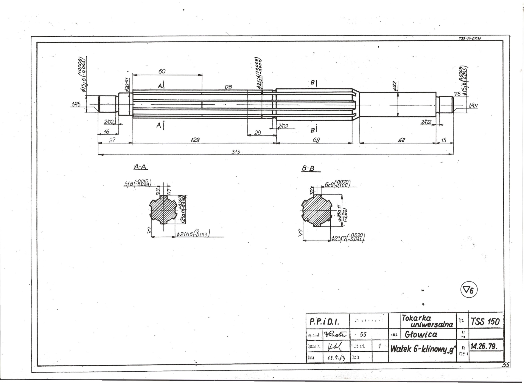

Dzisiaj ponownie próbowałem , znalazłem w dokumentacji remontowej rysunek tego wałka nie ma na nim żadnych zabezpieczeń.
Te zębatki siedzą na wieloklinie i blokuje je tylko tuleja dystansowa i łożysko. Zrobiłem solidną podporę blokującą zębatkę o przegrodę i skutek był taki że przy próbie wyciskania kluczem udarowym zerwał się gwint na śrubie M14 . Na jednym z rysunków dokladniejszym też widać że zębatki siedzą na wieloklinie i tyle niepojęte.

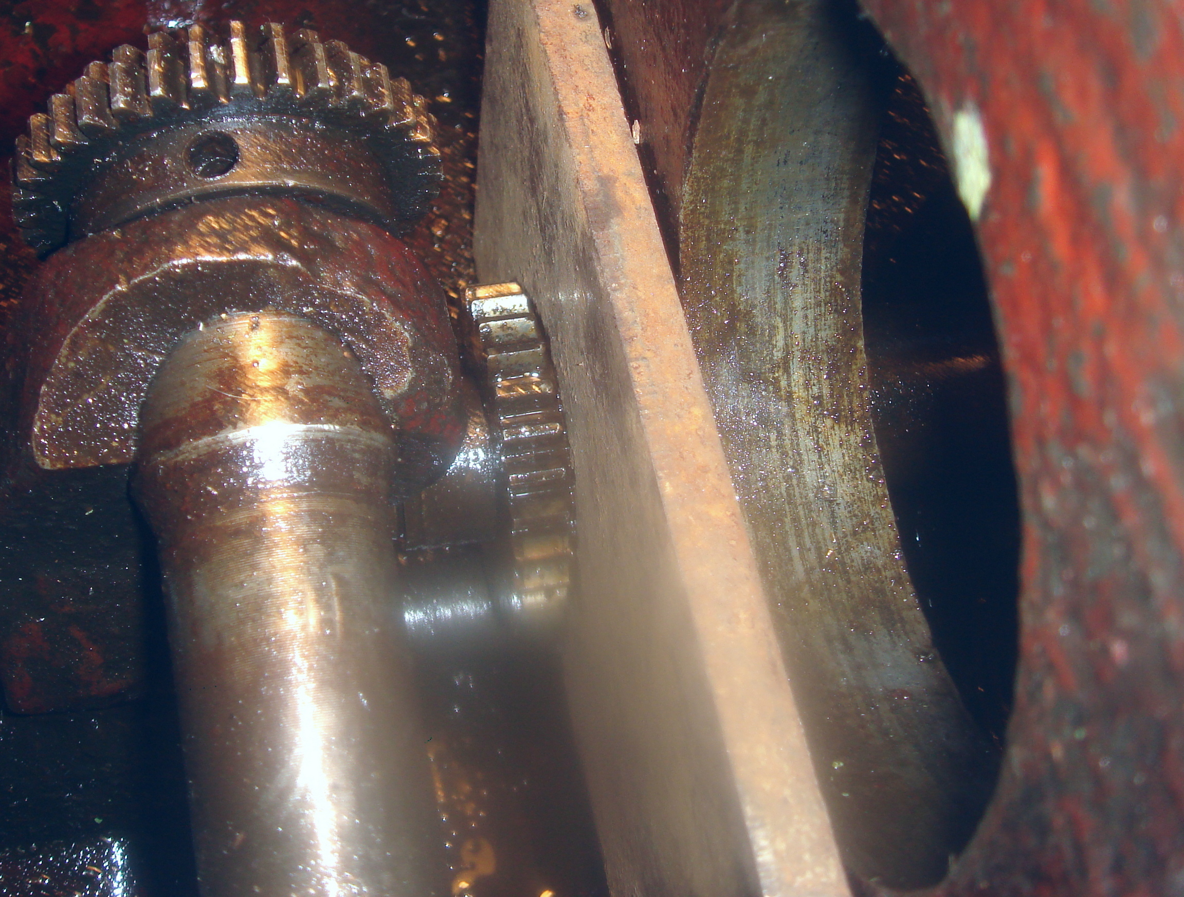

Nie mogę już edytować posta to piszę następny. Takie pytanie czy miało by sens pogrzanie tej zębatki.
A tak wygląda podpora zębatki.

Na rysunku wykonawczym wałka są zaznaczone dwa wymiary do czegoś:
Nie wiadomo co tam ma być. Może właśnie rowki na pierścienie segera.

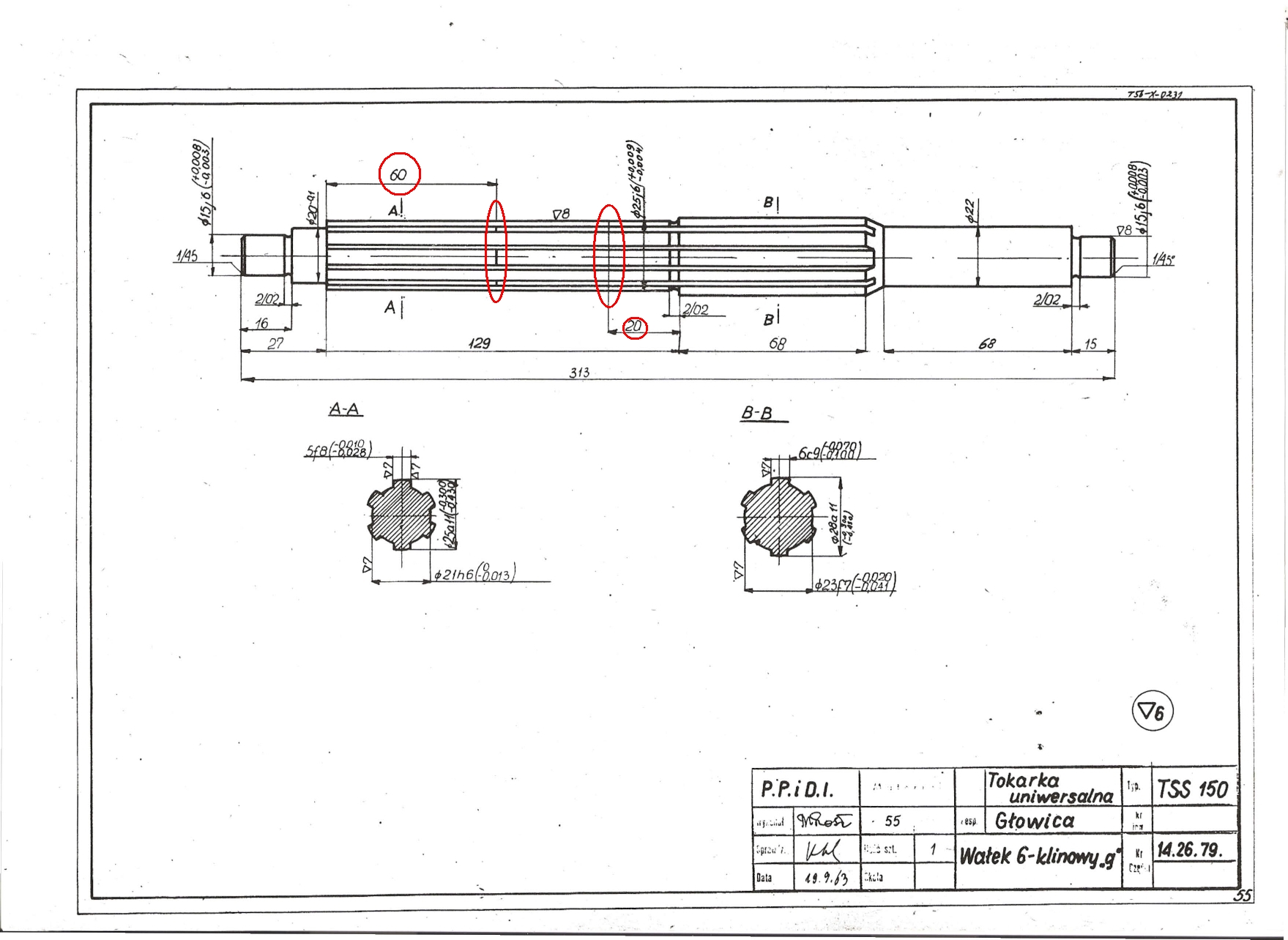

atom1477 pisze:Na rysunku wykonawczym wałka są zaznaczone dwa wymiary do czegoś
Nie do czegoś a na wymiarze l=60 ogranicza ruch przesuwu kół ,a na wymiarze l =20 trzyma łożysko ot cała filozofia i rozwiązanie zagadki
