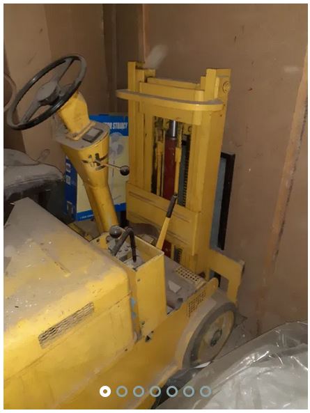

Post napisał: kamar » 25 gru 2021, 09:31
Da się zasilić widlak z padniętymi bateriami prądem z sieci ?
Potrzebuję go rzadko i w zakresie ok. 20m.

Tez kiedys miałem taki pomysł.. 😀
A ma wszystko na prąd, czy jest hydraulika napędzana prądem?

Teoretycznie tak ale zasilacz tej mocy może kosztować więcej niż bateria.
Zwykle 48V trzeba by się zorientować jaki prąd jest przy starcie.
I dobrać transformator, mostek Greca.

Jeszcze nie wiem . Na razie tylko pomysł :)
I wolałbym napęd też na silniku trójfazowym z falownikiem. Prędkość może być znikoma aby sam jeżdził.

W sumie nie wiem czemu, ale pomyślałem o paleciaku takim większym. Jak to wozek to raczej ma hydraulikę. Wtedy podmianka silnika przy pompie na 3f 400v a do sterowania jakiś zasilacz… ale to tak w teorii.. 😀

Takie paleciaki to pewnie u mnie widziałeś :) Jeden też przerobiony na kabel.
Teraz bym chciał podobny ale żeby sam jeżdził.
Takie coś jest do wzięcia na wagę.

Musiałbyś sprawdzić jak ma naped rozwiązany. I czy w miarę bezinwazyjnie można silnik pompy hydraulicznej podmienić… a później siatkę ogrodzeniowa rozwiesić i prawie jak w wesołych miasteczkach… 😀

Trzeba sprawdzic ile to pobiera prądu podczas pracy. Moze by sie udało z jakiegoś transformatora zrobic oryginalne napiecie zasilania bo jeżdzic z podpiętym 400V to jakoś nie chciałbym tego ogladać. :)

W elektrykach maja z 600 albo i więcej i dają rade 😀
Jak będzie padało to Kamar nie będzie wyjeżdżał z garażu 😀

Pod osłoną a nie wiszące nad głową. :)
