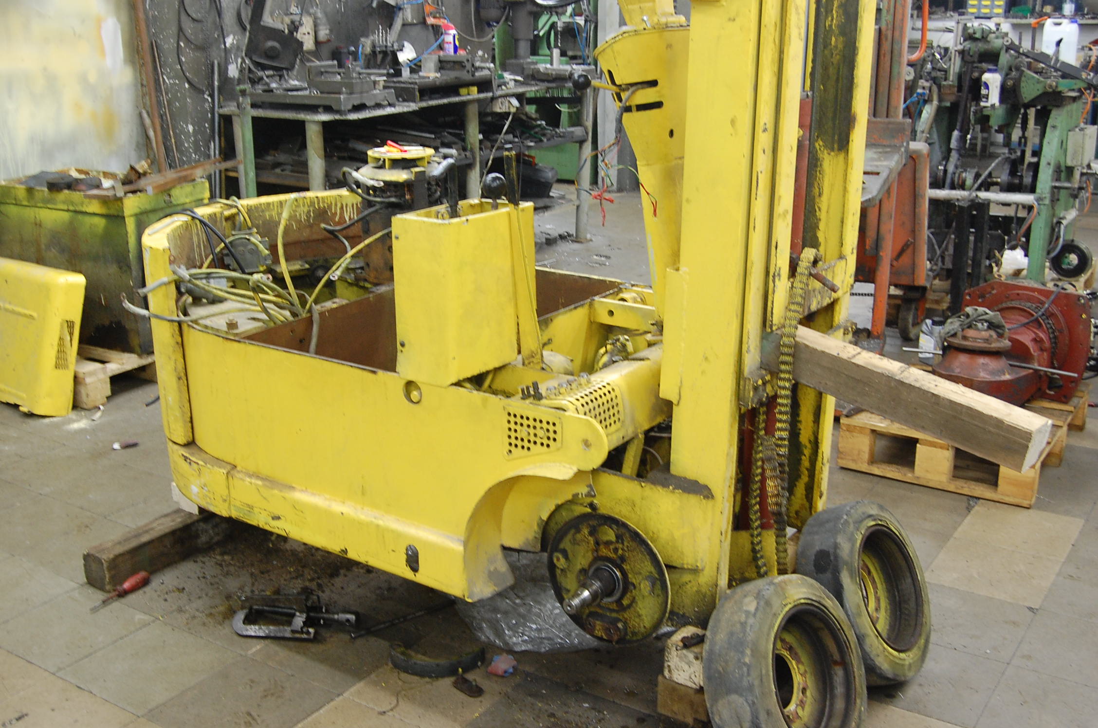

Post napisał: kamar » 06 sty 2022, 20:10
kamar pisze:
06 sty 2022, 06:39
Dawca dojechał. Wszystkie organy, poza baterią, wyglądają na sprawne. Dlatego, zamiast sekcji zwłok, będzie raczej reanimacja w postaci przeszczepu jakiejś używanej baterii. Rozpoczynam poszukiwania.
Czyżby to było niezrozumiale :)

Post napisał: Daniu » 06 sty 2022, 20:18
Musisz tytuł zmienić, bo koncepcja się zmieniła… 😀

#43
Post napisał: kamar » 06 sty 2022, 20:27
Po prostu temat się naturalnie wyczerpał :) No chyba , że ktoś ma baterię na zbyciu :)

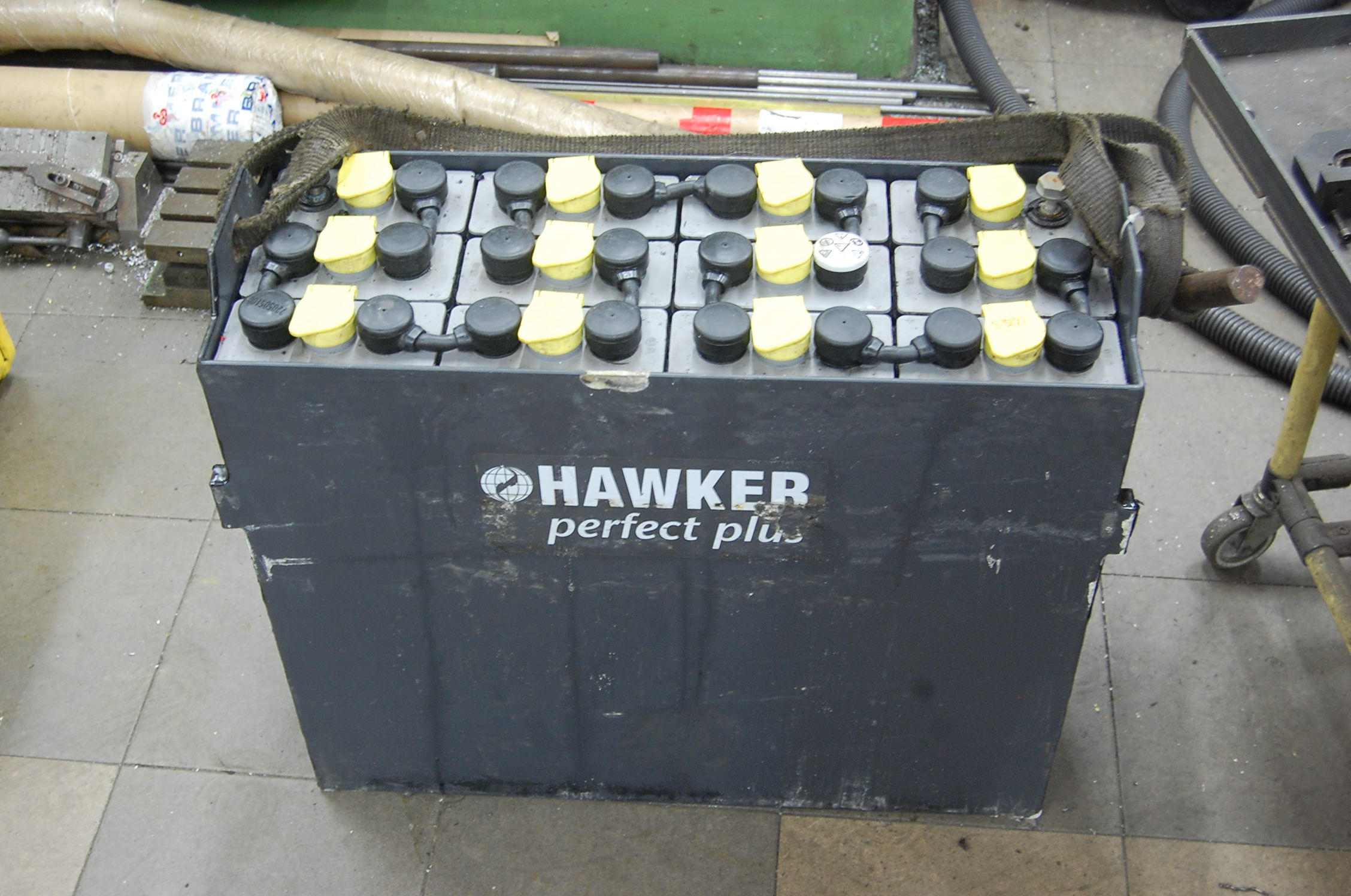

Re: Przeróbka akumulatorowego widlaka na kabel.
#48
Post napisał: mike217 » 13 sty 2022, 22:14
Z ciekawości jaka była oryginalna pojemność i napięcie ?

#50
Post napisał: kamar » 14 sty 2022, 05:56
24V / 570 Aph. Już przyjechała trochę mniejsza.
