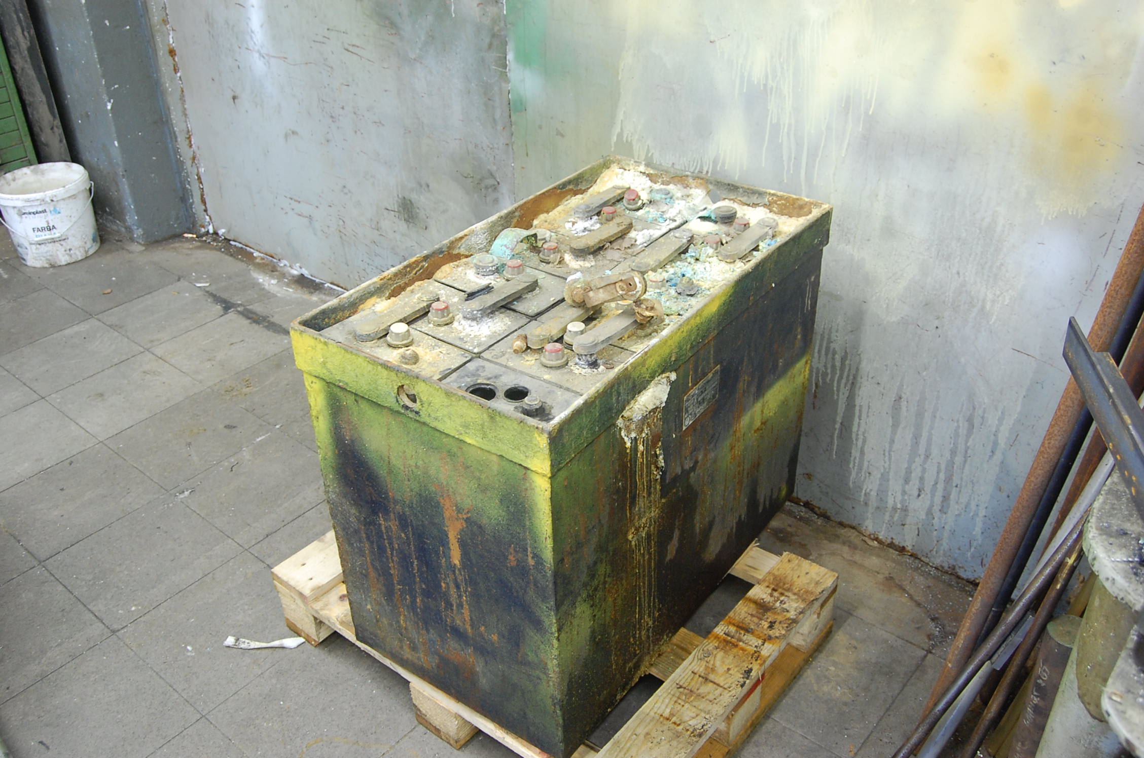

Post napisał: tristar0 » 06 sty 2022, 12:30
no trochę słupki wygniły ale za to skrzynia w jednym kawałku ,teraz trochę ceny ogniw poszybowały w górę choć tanie nigdy nie były zaczynały się od 1600 pln za szt.
Dodane 2 minuty 49 sekundy:
w swoim wózku toyota mam baterie 12 letnie 48v i też już max 4- 5 godzin pracy a nowe kosmos ,wiec ratuje jak mogę

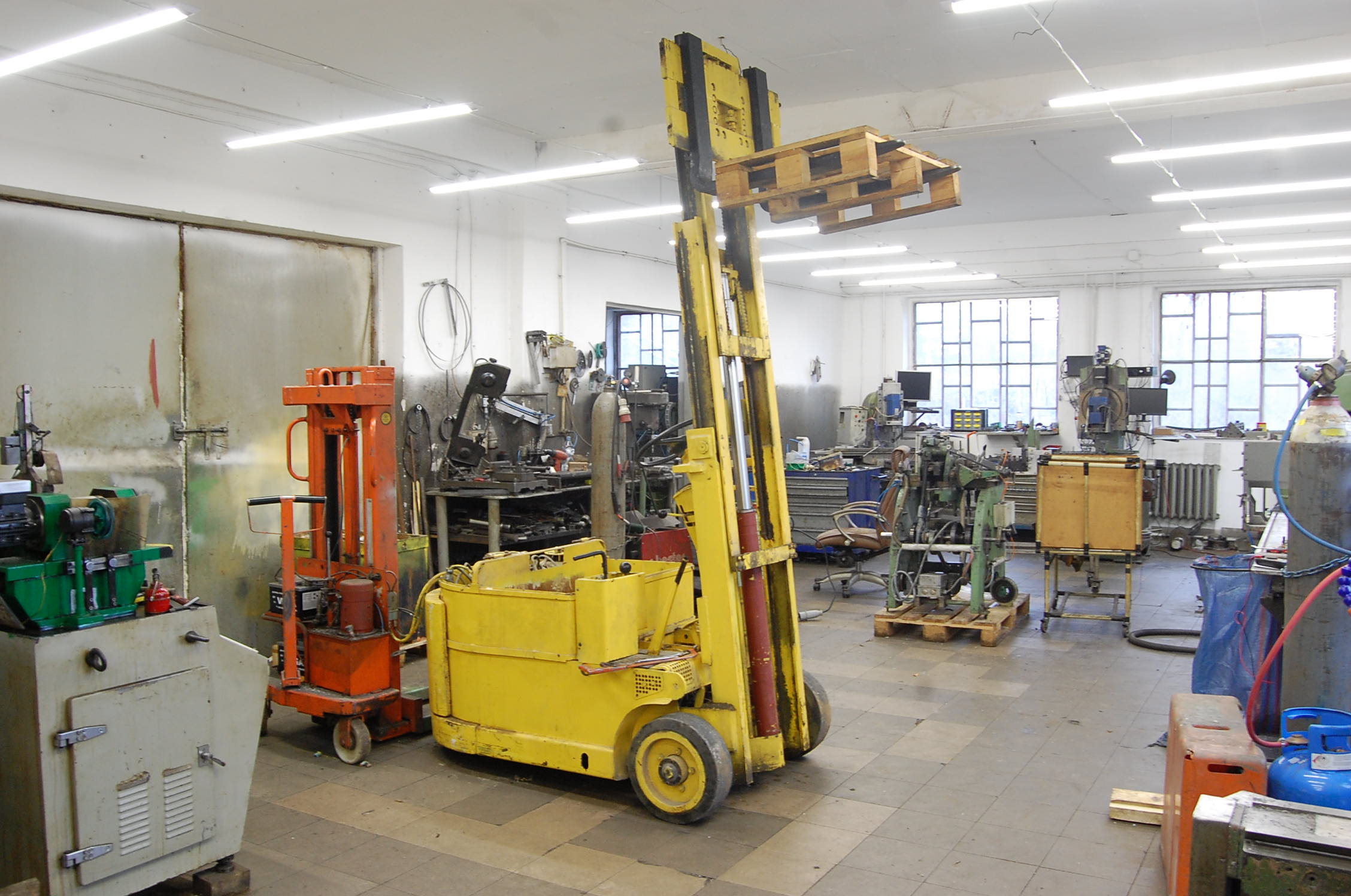

do wózka jest potrzeba na hydraulikę 120-150A ,dla jazdy ze sterownikiem wystarczy od 30-70A
Dodane 38 sekundy:
przynajmniej tyle mój pobiera
Dodane 4 minuty 23 sekundy:
A ten wózek to czasem nie ma 700kg udźwigu ?
Posty w temacie: 58
Posty: 17237
Re: Przeróbka akumulatorowego widlaka na kabel.
#37
Post napisał: kamar » 06 sty 2022, 16:31
To jest Suchedniów WW-1207, 1250 kg udźwigu.
