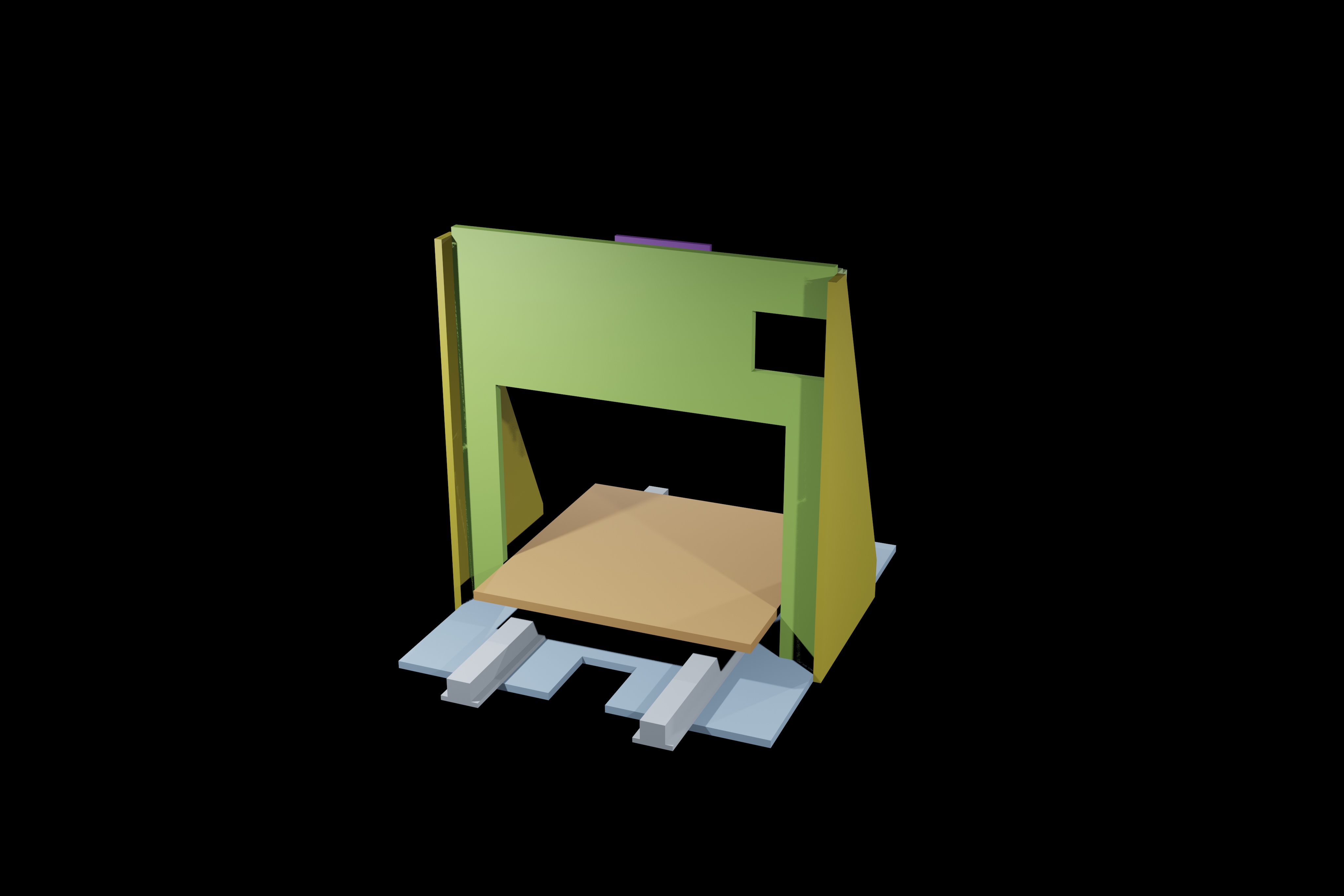

Postanowiłem zbudować frezarkę lepszą od poprzedniej.
Frezarka z polem roboczym 290x290x180mm.
Rama stalowa z blachy 10mm i 8mm. Zamówiona wycięcie laserem.
Sama brama i stół to 10mm reszta 8mm. Wszystko będzie skręcane na śruby.
Prowadnice w X THK SSR20(mam darmowe z demontażu), prowadnice 394mm
W osi Y Hiwin 25mm(jeden wózek) + HGR25(dwa wózki) , prowadnice 500mm
Dla Z Hiwin 20mm 300mm szerokim kołnierzem wózki(mam szynę plus wózek z demontażu).
W wszystkich osiach śruby kulowe 1605.(dwie sztuki po 400mm już mam)
Na X będzie pasek żeby rama się zmieściła do szafki.

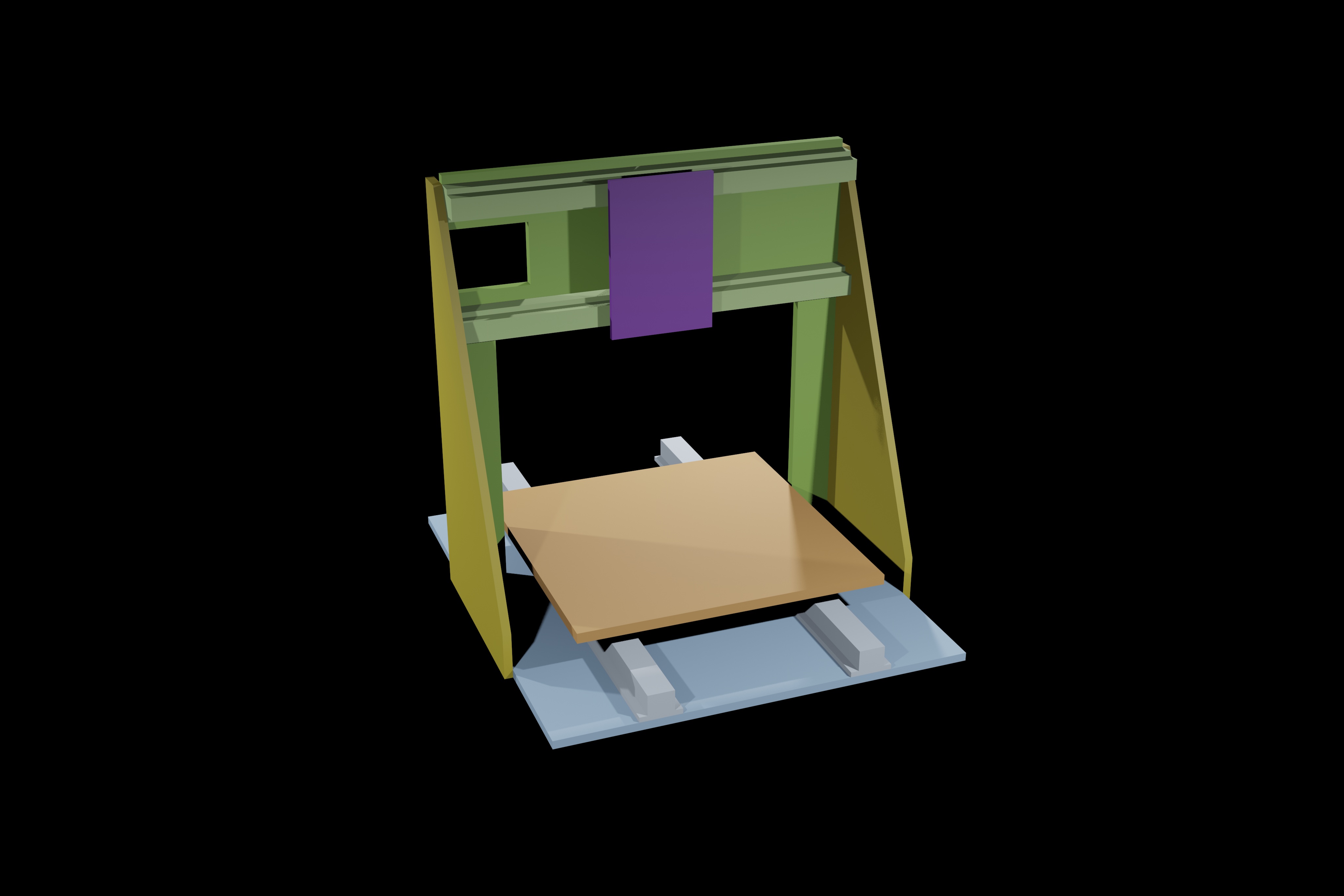

Projekt ramy:
Rama poskładana(wirtualnie):

Re: Frezarka 2.0
Post napisał: kubus838 » 27 lis 2021, 12:55
O i to zaczyna brzmieć dobrze. Nie te wypociny z bramą z wystawowych profili aluminiowych. A przede wszystkim wszystko skręcane. Po opisie i zdjęciach zaczyna to wyglądać bardzo dobrze. Maszyna zbudowane w takiej technologi i z takich materiałów powinna być odporna na przeginanie w trakcie pracy.
Mnie się podoba i życzę powodzenia.

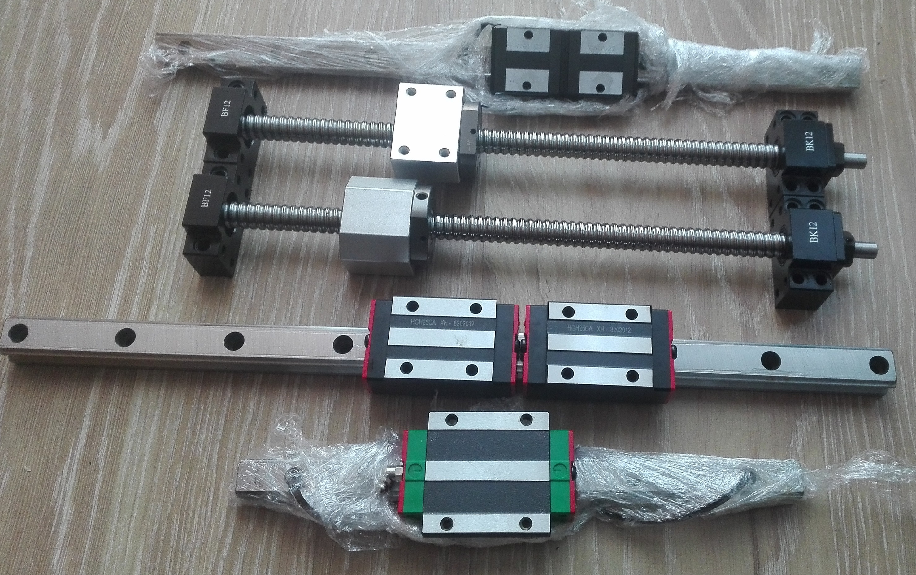

To są części które posiadam:
Cena ramy to 940zł(usługa cięcia plus materiał).

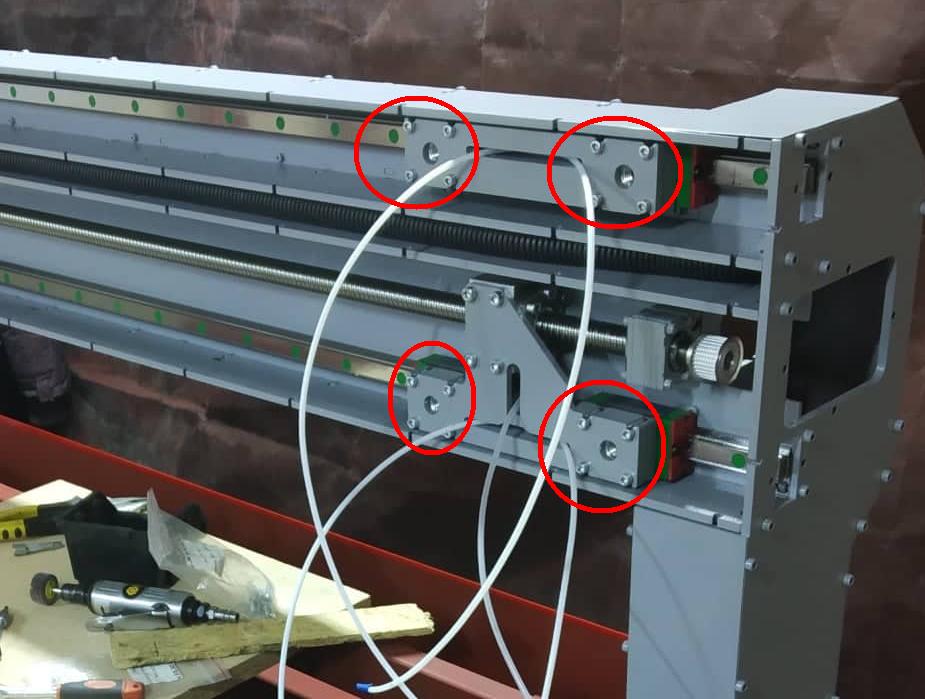

Większość firm tak odpowiada, ale jak zrobisz otwory połączone, to już się da. Czyli np. jak zrobisz otwór w środku wózka i od niego takie "uszy" w kierunku otworów na śruby to już da się zrobić. Albo fasolki lub wejście w otwór od zewnętrznej krawędzi cięcia, ja tak robiłem jak zamawiałem części na maszyny. Wiercić setek otworów mi się potem nie chciało.
Na zdjęciu śruby M5 w otworach 5.5mm przechodzące przez blachę 12mm i następnie 6mm. Obrazek
