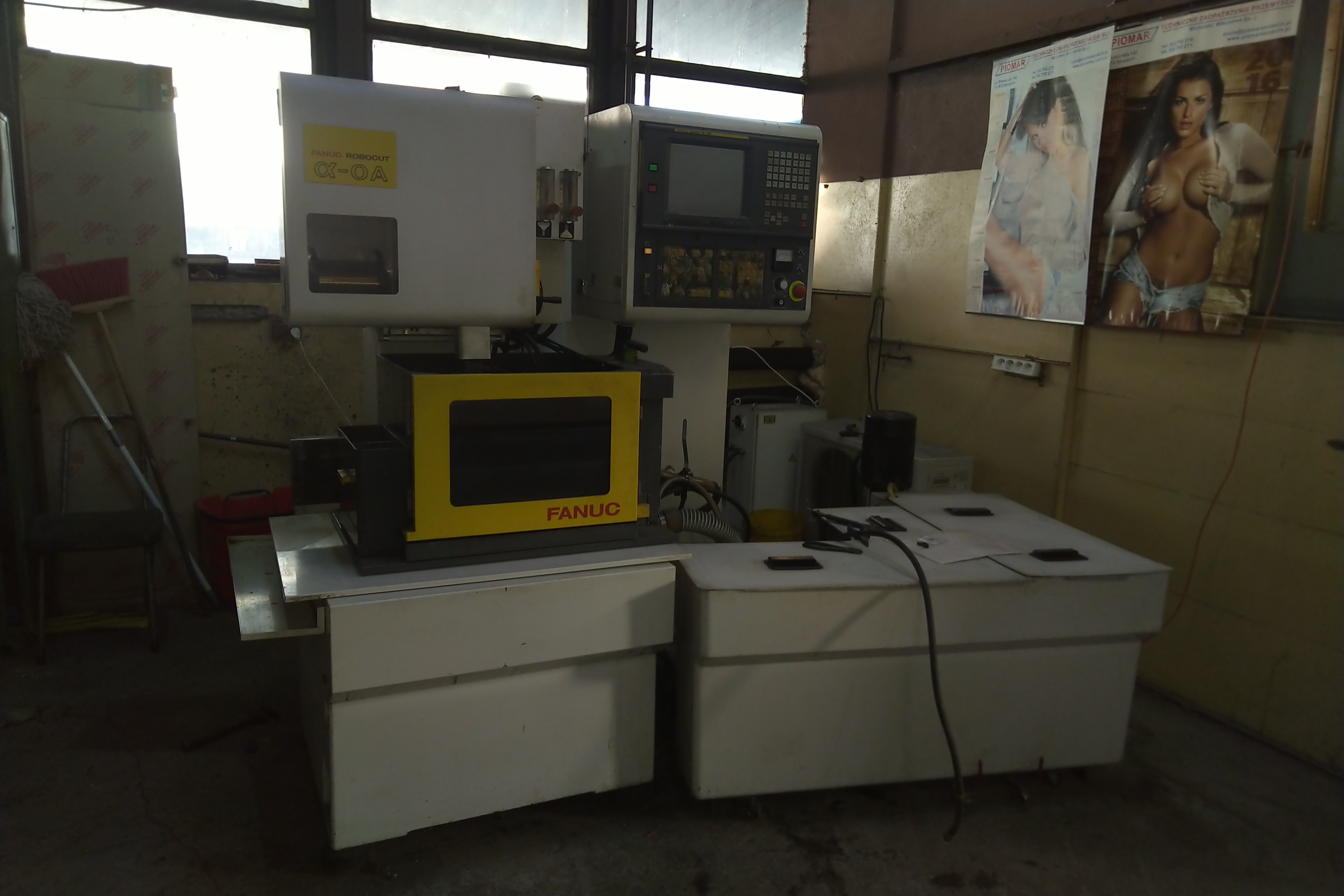

Post napisał: Steryd » 11 mar 2021, 21:31
Dobry Wieczór.
Zanabyłem ostatniemi czasy drogą kupna taką zabawkę. Konkretnie to alfa A04B ze sterowaniem FW16 także z góry ostrzegam, - będę was męczył pytaniami. Na razie próbuję znaleźć instrukcję, gdyż mam niepełną.
Jeszcze ją ustawiam na miejsce, ale na 99 procent (a nawet i 199) ma wyssane baterie od podtrzymania. W tym co mam z instrukcji stoi, że baterie służą tylko do pamietania pozycji enkoderów absolutnych i ich padnięcie wymaga tylko zreferowania napędów, ale jak to zrobić to już jakby mniej. Brakuje części dotyczącej alarmów i usuwania usterek w układzie sterowania. Jaby ktoś miał, albo wiedział gdzie szukać, to byłoby miło.

Ojtam ojtam. Najpierw muszę wyczyścić wszystko bo wstyd na całą wieś ;) w ogólnym planie mogę jedynie pokazać jeszcze sprzed przeprowadzki.

Ciul z robocutem daj fotkę w większej rozdzielczości bo te kociaki na ścianie chcemy pooglądać :D
A tak serio to bardzo ładna :) Nawet bym chyba nie czyścił :D

Z wierzchu może i nie... Ale we wannie i zbiorniku na wodę, to strach się bać. Wunże wszystkie będę wymieniać na świeże i szczotką drucianą też będzie co robić.

Steryd pisze:Ale we wannie i zbiorniku na wodę
A co kąpać się będziesz? :D A tak serio to ładna ale wiadomo, że nie stała bezczynnie, a jak to Kamar mówi "gówno hipopotama" lata :D

Petroholic pisze:gówno hipopotama
Nie lata nie lata.
To jest na wodę demineralizowaną, w zbiornikach zbiera się szlam z cięcia po czasie, ale nie ma tego obrzydliwego, czarnego syfu jak z chińskiego mydła albo emulgolu.
