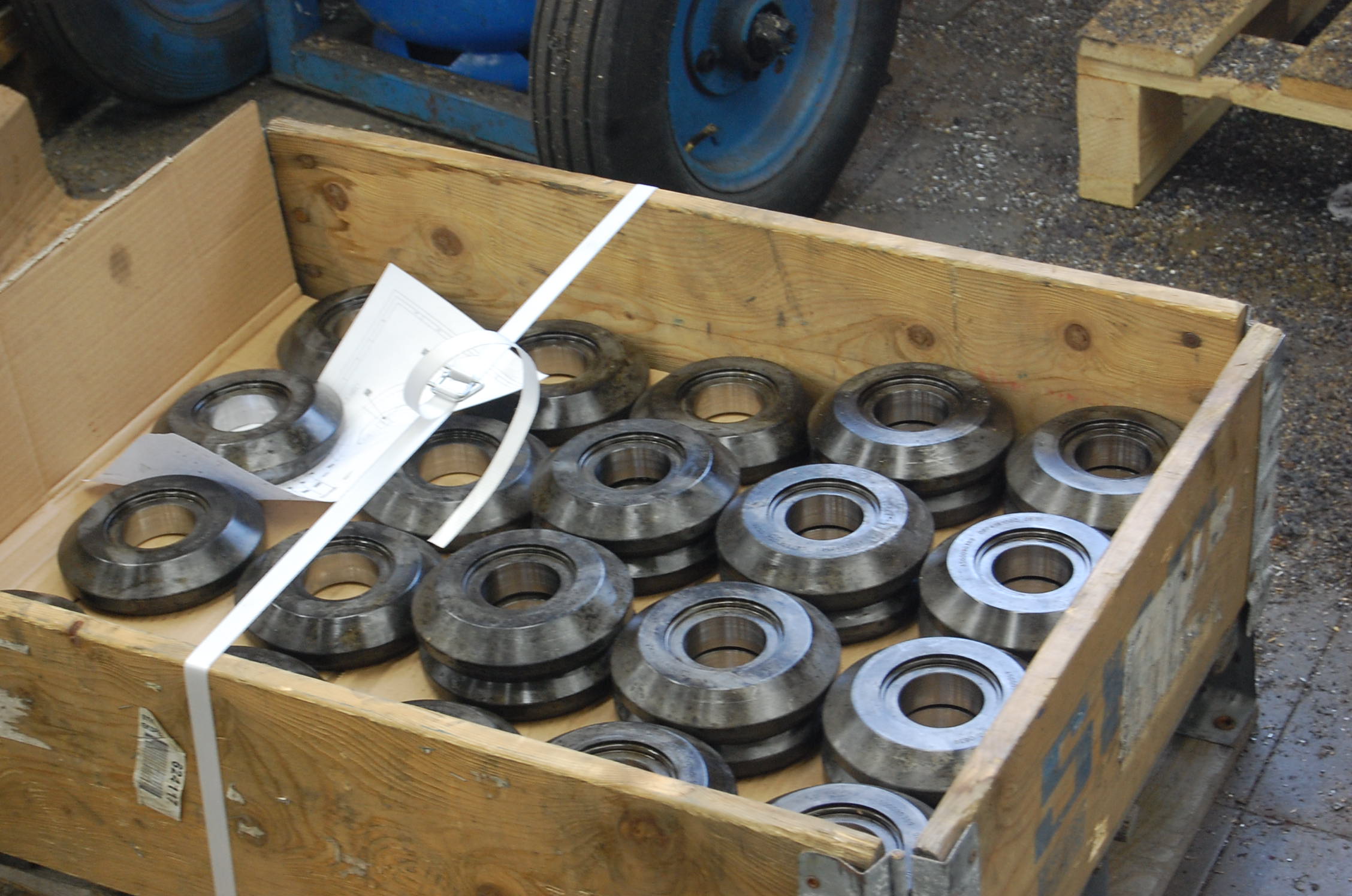

Nie no utrzyma +-0.012 ale wiadomo że są lepsze maszyny. Na naszej ciałem koła pasowe do enkoderów, koła la cuchowe do maszyny Agro itd.
