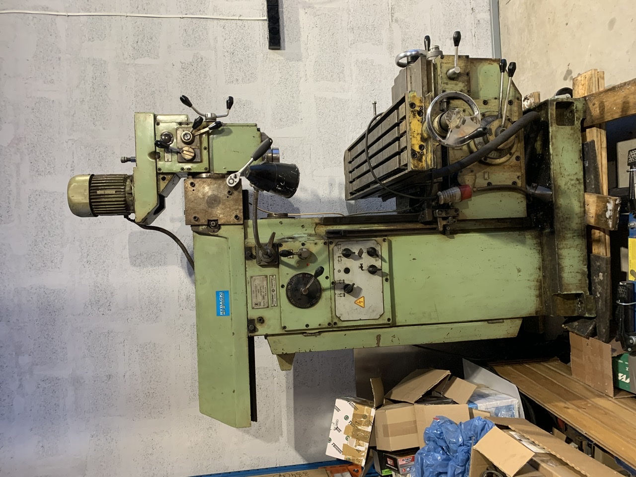

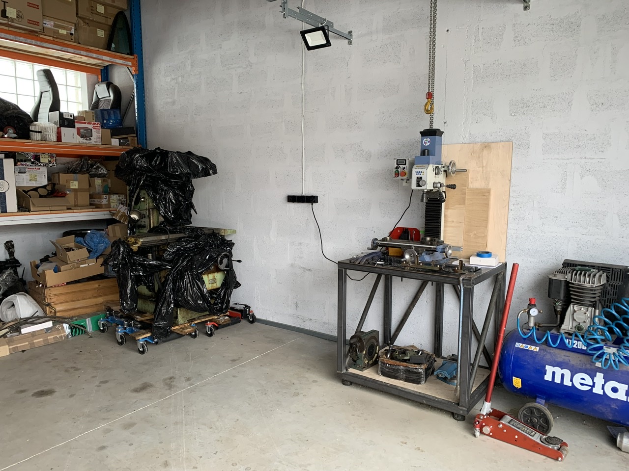

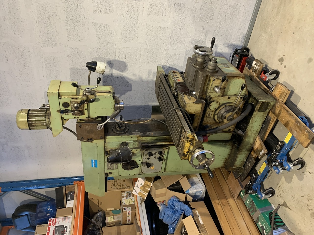

No to przyjechała :D
Trochę się namęczyliśmy na miejscu, żeby ją wepchnąć do garażu (o tym za chwilę), ale już pod własnym dachem, więc teraz z górki.
Pewnie chwilę mi zajmie, zanim zabiorę się za jej przegląd, tak więc na bieżąco podsumowanie ostatniego szalonego tygodnia :-)
1. Potrzebowałem czegoś większego niż moje Bernardo KF25
2. Dyskusja co wybrać i dlaczego tutaj:
przywitanie-bernardo-kf-25d-vario-t107947-20.html
3. Miało być coś stołowego, ale skończyło się na 6T80 Щ
Maszyna wydaje się być kompletna, posuwy stołu działają. Chyba jest też mechaniczny wysuw wrzeciona (do sprawdzenia).
Chyba największą niespodzianką jest to, że rzeczywiście ta maszyna jest dosyć mała na żywo.
Drugą zaraz po tym niespodzianką jest jej waga. Niby wg DTR i informacji powinna ważyć 1300-1500 kg, a z pomiaru w naturze (razem z autem na jakim dziś przyjechała), wyszło, że frezareczka waży około 2100kg... tak więc nic dziwnego, że nie było ją łatwo wepchnąć :D
Fotki z garażu po wepchnięciu.
Jak coś będę ruszał naprzód, to na pewno będę pisał, pytał i zdjęcia wrzucał.
Dzięki serdeczne dla wszystkich, którzy pomagali wybrać i doradzali za i przeciw mniejszych inwiększych maszyn.

Wysuw belki nie ma napędua, tylko trzeba kręcić ręcznie. Po poluzowaniu jaskółki oczywiście. Stała u nas podobna, tylko z przystawką napędzaną z poziomego wrzeciona, a nie osobno. Fajna bo malutka i całkiem szybkie posuwy.
Pamiętaj o smarowaniu co jakiś czas.

Chodzi o mechaniczny wysuw pinoli nie belki :) Jeśli ma to któraś z dźwigni na głowicy po lewej ustawia posuw, a załącza się przez przednią korbę. Jedna rączka korbki od pinoli (lub obie) powinna móc się ruszać przód/tył jak w wiertarkach promieniowych...
the.bear pisze:Pewnie chwilę mi zajmie, zanim zabiorę się za jej przegląd
Jasne, a grzechotka już wisi na płycie bo ciekawość cię zżera :D
the.bear pisze:Niby wg DTR i informacji powinna ważyć 1300-1500 kg, a z pomiaru w naturze (razem z autem na jakim dziś przyjechała), wyszło, że frezareczka waży około 2100kg...
Nie sugeruj się tymi DTR ode mnie... One dotyczą bliźniaczych maszyn ale mogą się różnić wagą :(
the.bear pisze:6T80 Щ
Czyli jednak da się wstawić znak z cyrylicy :D
Dodane 3 minuty 22 sekundy:
EDIT Druga opcja:
Mechaniczny wysuw pinoli odpala tylna dźwignia z boku głowicy. Tylko żeby ją przestawić musisz "podnieść rączkę"...
Hmm tylko wtedy jeśli przednie dwie wajchy regulują obroty to co reguluje posuw?
Zrób dokładne zbliżone zdjęcia wszystkich korbek i wajch będziemy dumać :D

Jak chodzi o wysuw pinoli, to na pewno nie ma- po co jak masz napedzany wspornik.
Tylna dźwignia wygląda mi na lewo-prawo, ew. przełącza zakresy.

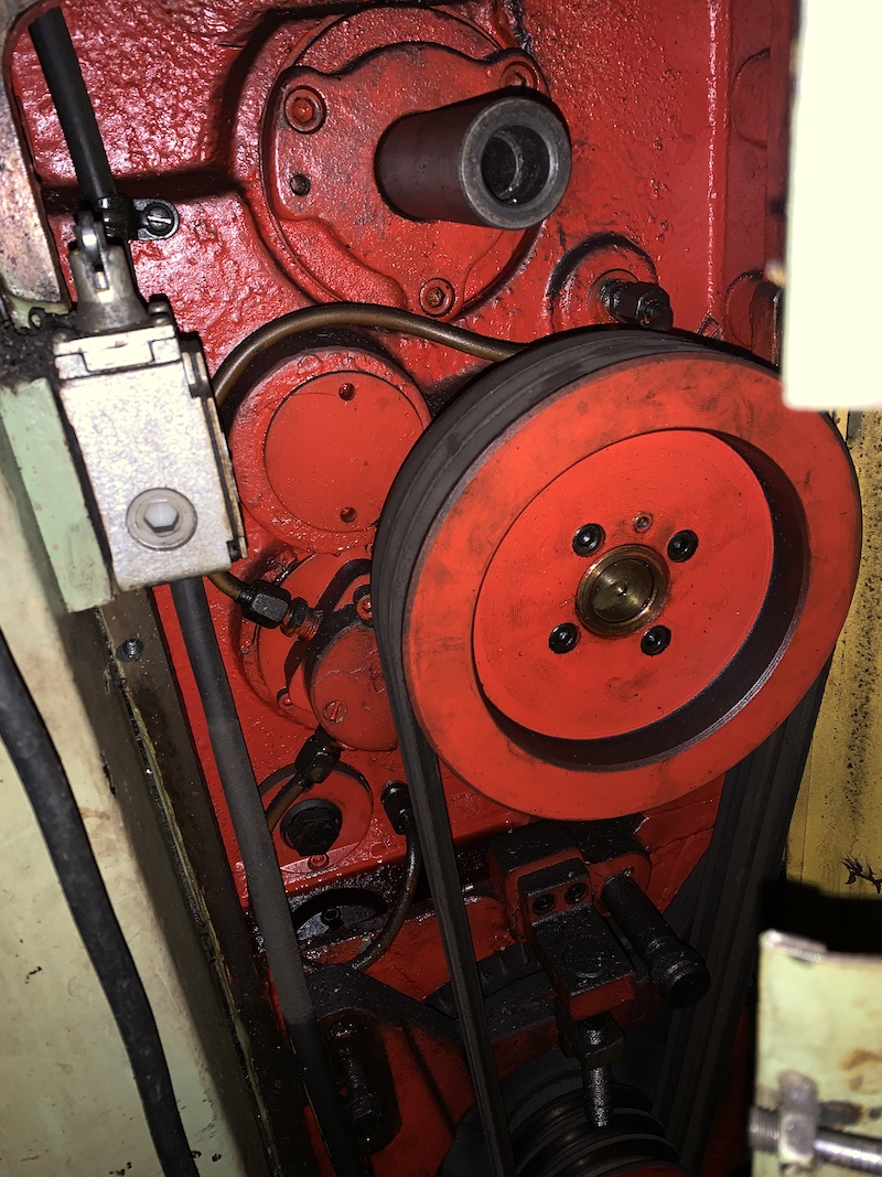

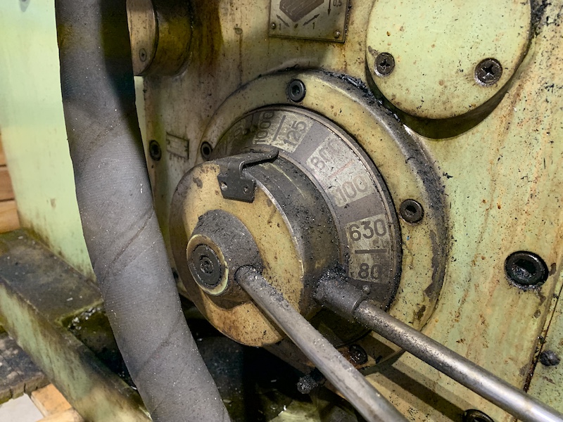

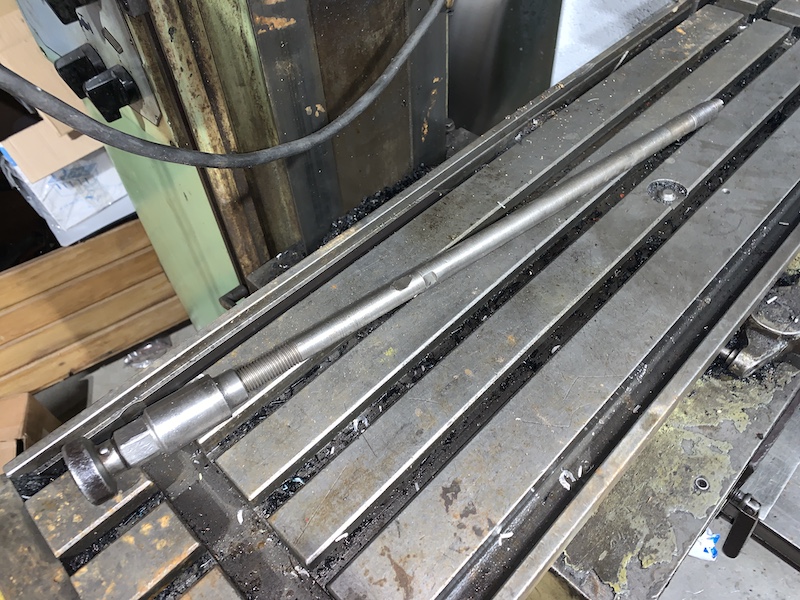

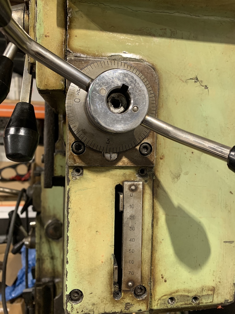

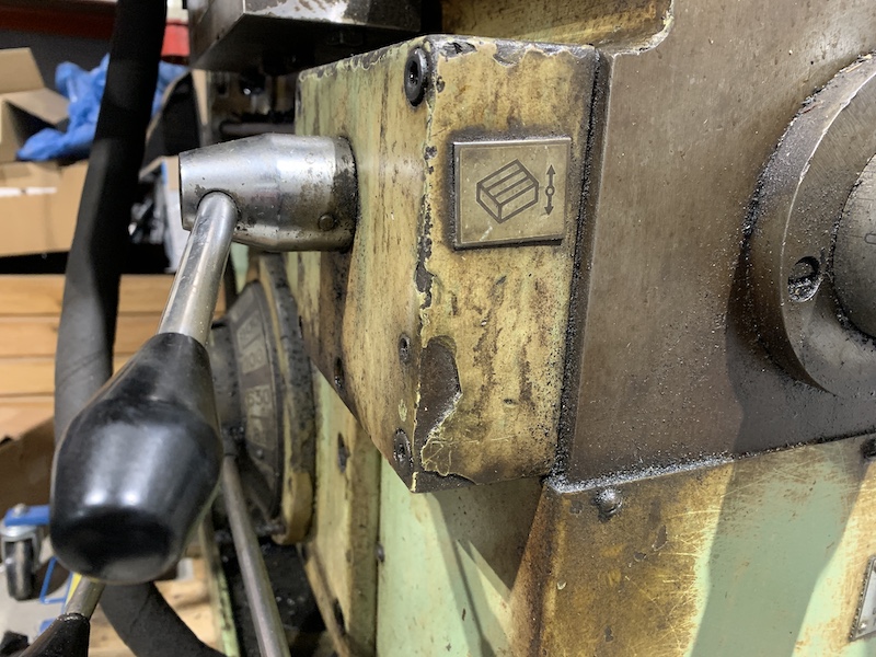

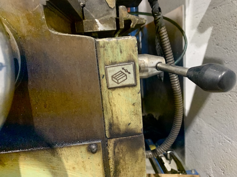

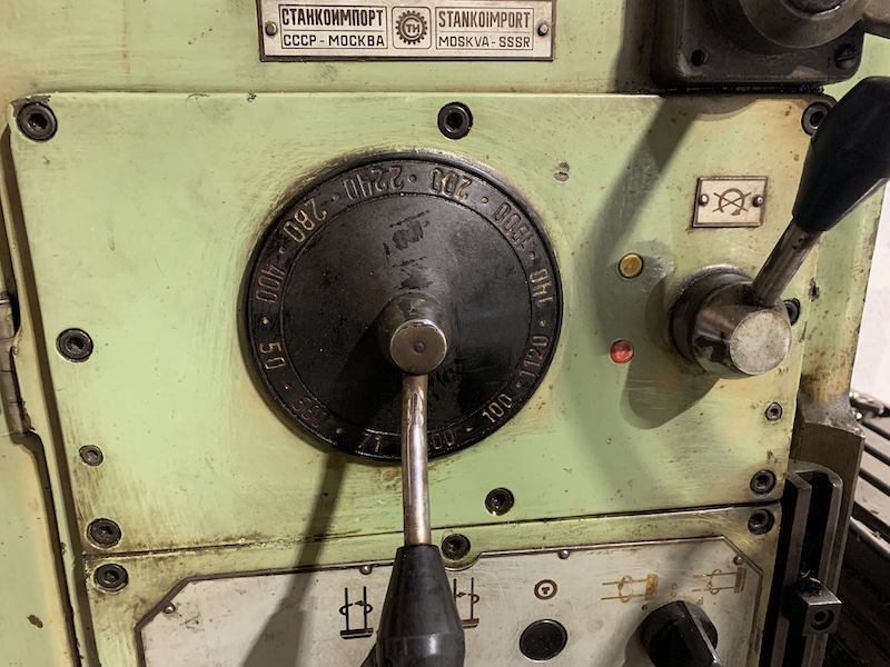

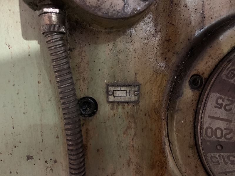

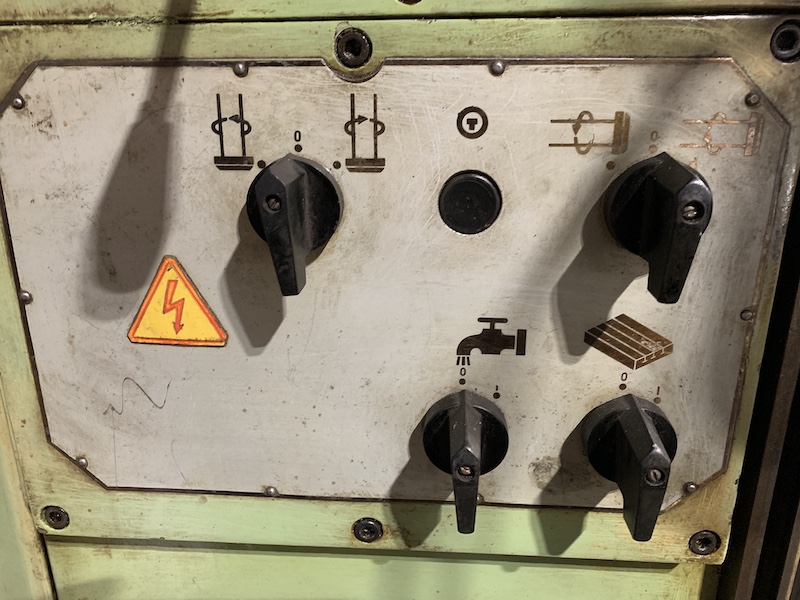

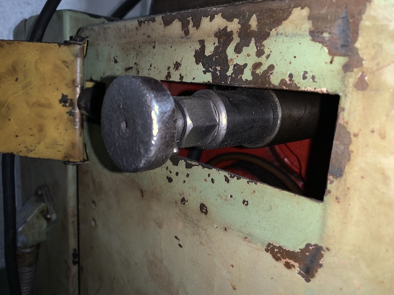

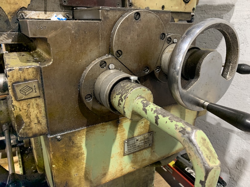

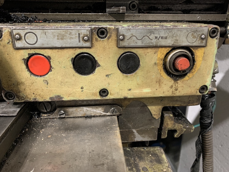

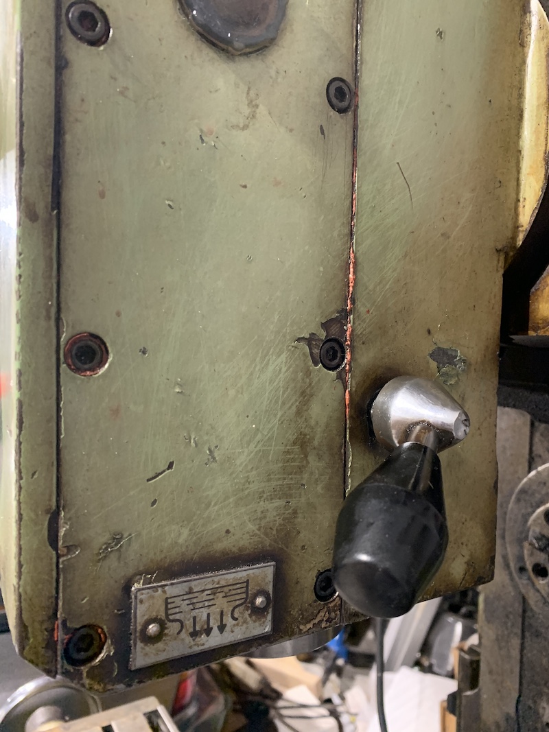

Widzę, że tu wszyscy wszystko tylko w pozytywach widzą :D
No a to, że zajmuje miejsce, 3kW bierze i waży ponad 2 tony to co ;-)
Dorzucam trochę więcej zdjęć, czasu mi chwilowo tylko na zdjęcia starczyło i znalezienie DTR na OLX do maszyny. Może dziś będę miał ją wieczorem w łapach, bo tylko 20km mam do człowieka, który ją sprzedaje.

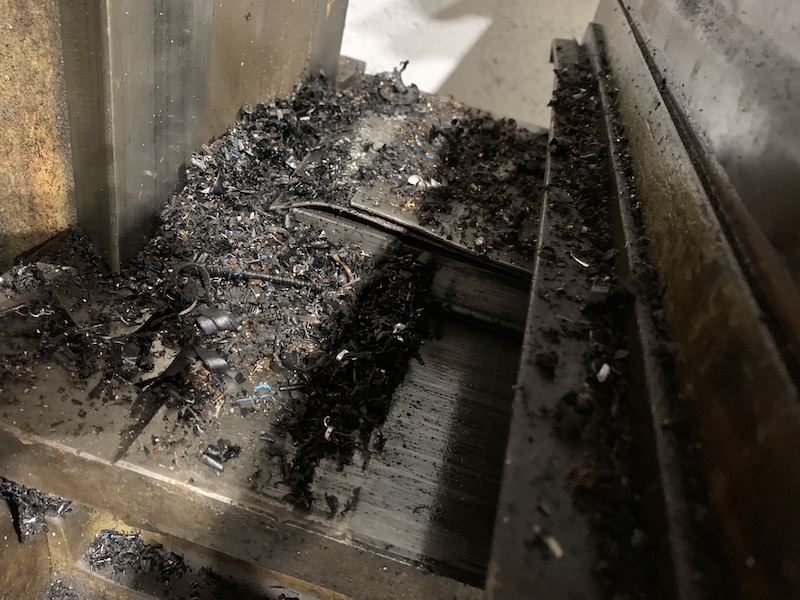

Ponoć głównie wykorzystywana była ta maszyna do plastiku na koniec, patrząc na wióry jakie wyleciały po wysunięciu głowicy z górną szyną, to tak było.
