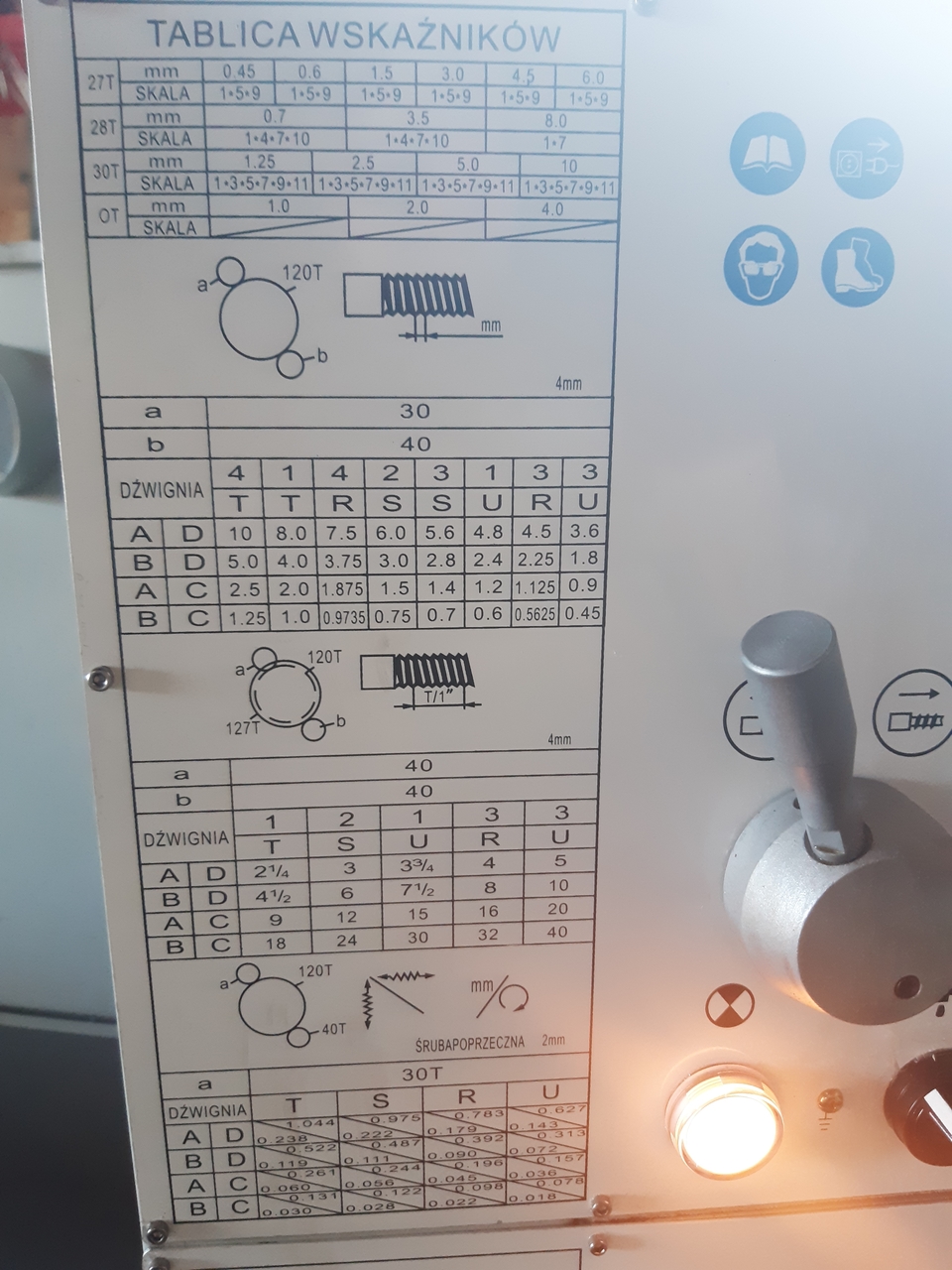

Witam, zakupiłem chińską tokarkę i zauważyłem że brakuje mi skoków gwintów 1.75 i 3.5 i czy jest możliwość dorobienia zębatek na gitarze żeby osiągnąć te gwinty?
Wiem że są programy do obliczania gitary, ale tu jest jeszcze skrzynia i trochę się gubię :D
Chińska DTRka to jak by jej nie było. :?

Musisz dorobić koło zębate 35z i spiąć z kołem 40z. Skrzynka posuwów jeśli dobrze pamiętam 2S AC dla skoku 1,75. Ta tokarka to dobry sprzęt, ale brak możliwości toczenia gwintu 1,75 nie powinna mieć miejsca.

hmmm dziwne ja mam takie gwinty ale widzę że Twoja tabelka jest inna - który konkretnie masz model? to Świerza dostawa czy masz już kilka lat?

Model to CQ6236GX1000
Zrobiłem sobie tabelke w excelu i też mi tak wychodzi, a na przełożeniu 2S BD powinienem mieć wtedy gwint 3,5.
A jeśli chodzi o dorobienie zębatek, to czy jest możliwość zakupu takiej zębatki bo jestem świeży w tych tematach?

Musisz dać gdzieś dorobić ten tryb, moduł 1,25.

Dzięki wielkie, będę szukał kogoś w okolicy ewentualnie internet.

Nie wiem czy dobrze to policzyłem, dopiero za kilka dni będę miał zębatkę i sprawdzę.
Zrobiłem jeszcze tabelkę na zębatkę 42z i nawet ładniej wygląda jak ta z 35z to chyba dorobię jeszcze tą na 42z :D
