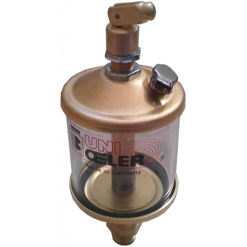

Mam pytanie o te smarowniczki, gdzie mozna je nabyc, po wpisaniu w gogle nic mi sie konkretnego nie pokazuje.
EDIT, w UK sa takie ale zastanawiam sie czy w Polsce mozna cos podobnego nabyc?

TU są smarownice knotowe, ale drogie jak cholera.szkodnik pisze:Mam pytanie o te smarowniczki, gdzie mozna je nabyc, po wpisaniu w gogle nic mi sie konkretnego nie pokazuje.

Te smarownice knotowe to faktycznie drogie...
Ale juz znalazlem dla nich tania alternatywe:
https://pl.aliexpress.com/item/M14-x-1- ... 36799.html
Zastanawiam sie czy dac je na obie panweki czy tylko na ta od strony uchywtu?
Ale biorac pod uwage smieszna cene dam raczej na obie.

Smarowniczki oczywiście po jednej na każdą panewkę. Akurat ta podtrzymka z filmu ma za cienkie te trzy śruby, tocząc cieńsze wałki brązowe ślizgi mogą wpadać w drgania. Dorabiałem podtrzymkę do mojej tokarki stołowej i pewne doświadczenie w tym temacie już zdobyłem.

Co do olejarek to najpierw sprawdź jaki jest gwint w oprawach panewek. Możesz też zrobić olejarki w prostszej wersji, pojemnik wypełniony filcem i po napełnieniu olejem powoli przesącza się on na panewkę. Do tego filc jeszcze spełnia rolę filtra oleju. Jeżeli będziesz toczył na wyższych obrotach, to po prostu nalejesz więcej oleju i będzie on wtedy szybciej wypływał. Pod wrzeciennikiem tampon zbierający zużyty olej.

Co do olejarek to oczywiscie zanim je zamowie to upewnie sie co do gwintu.
Ale nawet jak by takiego Chinczycy nie mieli to dopasuje sie jakas redukcje.
