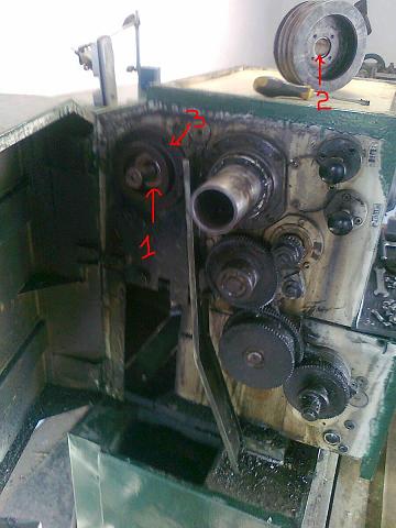

Posiadam cu 400
Niepokoi mnie dziwne stukanie :shock:
Dźwięk dochodzi jakby z górnej skrzyni
Trochę postuka i przestaje i znowu.
Czy są wielkie obroty czy małe czy podczas toczenia i gdy obroty nie są włączone.
Zdjąłem górną pokrywę lecz nie wiem dokładnie skąd pochodzi stukot
Podejrzewam że może pochodzić z koła na którym są paski
Zdjąłem to koło
Czy może to być wina łożyska które zaznaczyłem na rysunki numerem 1
Czy na kole które zaznaczyłem na rysunku numerem 2 są łożyska?
Widać jakieś tuleje lecz nie wiem dokładnie czy to łożysko
Nie posiadam dtr więc nie wiem jak się za to zabrać :oops:
Gdybym odkręcił pierścień który przykręcony jest zaznaczony na rysunku numerem 3
dam rade wyjąć łożysko?
Chodzi o to czy coś mi się nie posypie
Czy jest takie łożysko dostępne?
Jaka jego jest cena?
Z góry dziękuję fachowcom za poradę.

Kamil2009_83,
Masz do wymiany łożyska wałka sprzęgłowego.
Od strony pasów klinowych występuje łożysko 6307 natomiast z tego co pamiętam od strony pompy zębatej jest łożysko 6306 - musisz koniecznie kupić łożyska bez fabrycznego luzu.
Pod każdym pakietem tarczek sprzęgłowych są jeszcze po 2 łożyska 6007 i te też sobie wymień za jedną robotą.
Łożyska kupuj u Raka w Popielowie - dostaniesz wszystkie od ręki, za komplet na sprzęgło zapłacisz około 110-120zł brutto (produkty FAG lub SKF).
Żeby sobie ułatwić robotę zdemontuj tą lewą osłonę na zawiasach (odkręć z zawiasami), oraz odchyl na zawiasach skrzynkę elektryczną i odkręć ten dekiel za nią ponieważ większość prac będziesz wykonywał przez ten otwór po zdjęciu dekla.
