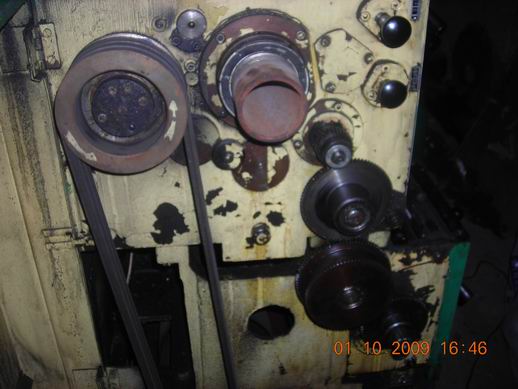

wiesko126,
po odchyleniu osłony gitary zerknij u Ciebie w CU na najniższe koło zębate (2koła zębate obok siebie) i ten zestaw musi być przesunięty w stronę skrzynki posuwów oraz dwie górne dźwignie muszą być w pozycji wysuniętej :cool:
jak wszystko zrobisz według moich zaleceń to będziesz zadowolony :grin:
PS Nie pisz że ktoś rozbierał skrzynkę posuwów i źle ją poskładał bo w tokarkach CU skrzynki posuwowe są pancerne i nie słyszałem żeby ktoś je remontował. :wink:
przekładnia gitarowa CU580 ZMM Sliven
Resize of DSCN1499.JPG (43.79 KiB) Przejrzano 4142 razy

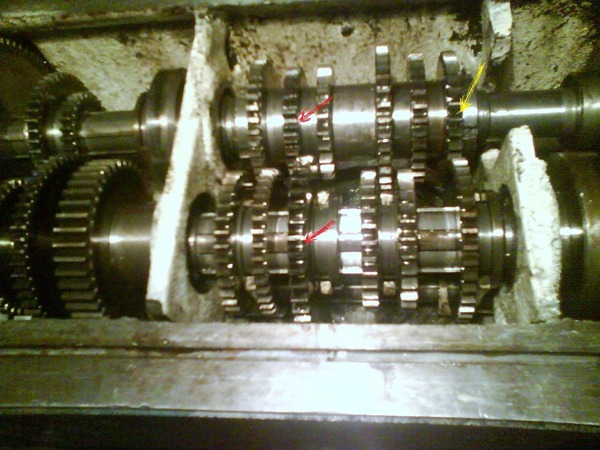

Post napisał: wiesko126 » 12 paź 2010, 07:42
witam w środku skrzyni były spawane wodziki -dorabiane , na środkowym pokrętle -na 7 wchodziły dwa biegi jednocześnie ,oczywiście uszkodzone zębatki .Doszedłem aby obrócić dolne koło zębate ,na razie posuwy działają ( uszkodzone koła oczywiście dorobione ) gorzej z toczeniem gwintów . potem wrzucę zdjęcia .pozdrawiam wiesko.
[ Dodano: 2010-10-12, 18:05 ]
wiesko126 pisze:witam w środku skrzyni były spawane wodziki -dorabiane , na środkowym pokrętle -na 7 wchodziły dwa biegi jednocześnie ,oczywiście uszkodzone zębatki .Doszedłem aby obrócić dolne koło zębate ,na razie posuwy działają ( uszkodzone koła oczywiście dorobione ) gorzej z toczeniem gwintów . potem wrzucę zdjęcia .pozdrawiam wiesko.
czerwone strzałki -nowe koła zębate ,ciemniejsze po hartowaniu
żółta strzałka - odwrócone koło zębate , było odwrócone o 180 stopni.
