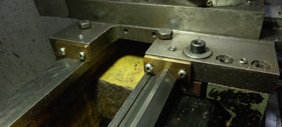

Wióry lecą....a że nie zawsze tam gdzie trzeba to trzeba szukać prostych ale skutecznych rozwiązań zapobiegawczych. Obrazek
kawałek gumy i magnesy neodymowe. Łatwo założyć,łatwo zdjąć, nie przeszkadza w niczym,spełnia swoje zadanie chroniąc powierzchnie przed zarysowaniem wiórami które tam mogą wpadać.

taa ale rozwiązanie kiepskie, wiór ma sobie polecieć i spaść, a na magnesach się to piętrzy wtedy taki wiór pięknie rysuje łoże, i jak toczysz alu to jakie zadanie spełni?

Te magnesiki i gumki są do bani, ma być filc zwilżony olejem i dociśnięty blaszką.
Kiedyś znalazłem w necie foto z osłoną łoża z blachy i jest to świetne rozwiązanie, przy toczeniu nawet żeliwa łoże jest czyściutkie.
Myślę że taka blacha/osłona może wydłużyć żywotność łoża nawet dwukrotnie, oczywiście na czas pracy z podtrzymką trzeba zdjąć osłonę.
Foto poglądowe z sieci.
Pod warunkiem, że toczysz tworzywa czy alu przy stali zacznie się mścić.

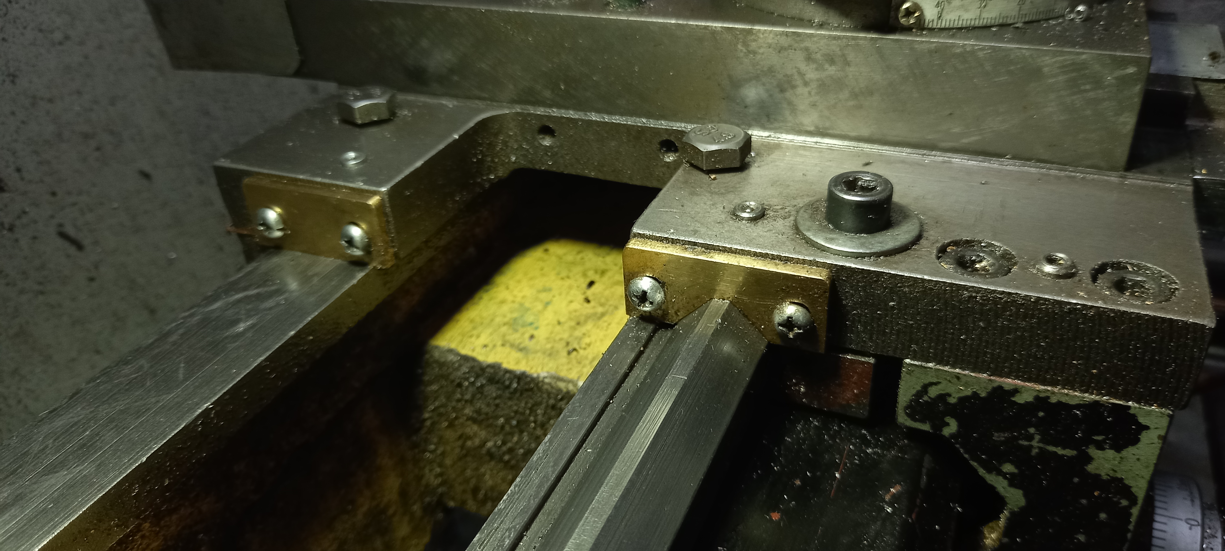

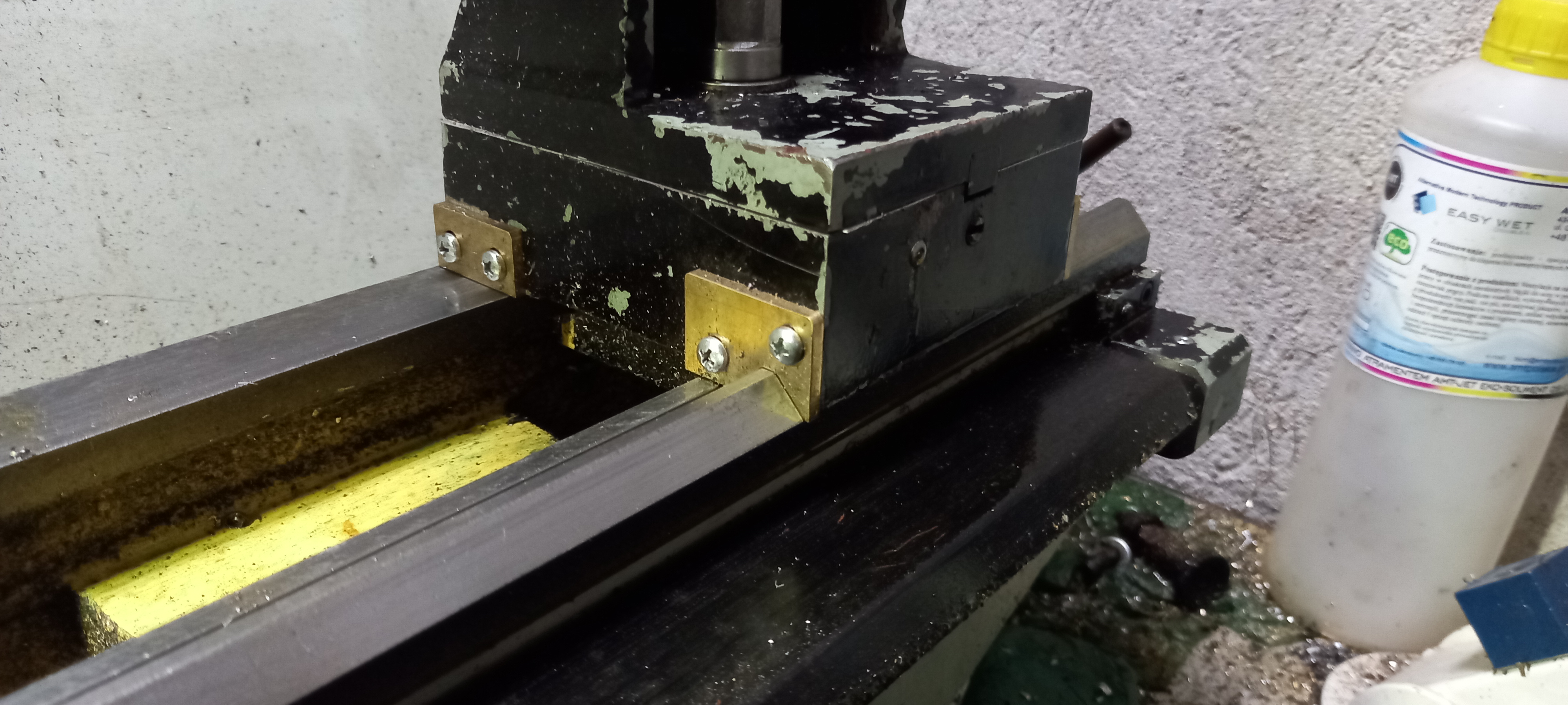

Dokładnie co prawda filc jest pod plastikowymi osłonami ale jest
Ja sobie poszalałem i z pomocą naszego forumowego kolegi Bronsonboss wyrzeźbiliśmy mosiężne osłony pod które poszły co prawda cieniutka skóra i filc ale na bogato bo Qń również dostał pakiecik zgarniaczy i smarowniczkę. :mrgreen:
Maszyna nie czyszczona dopiero co skrobałem na niej
A wygląda to tak:
