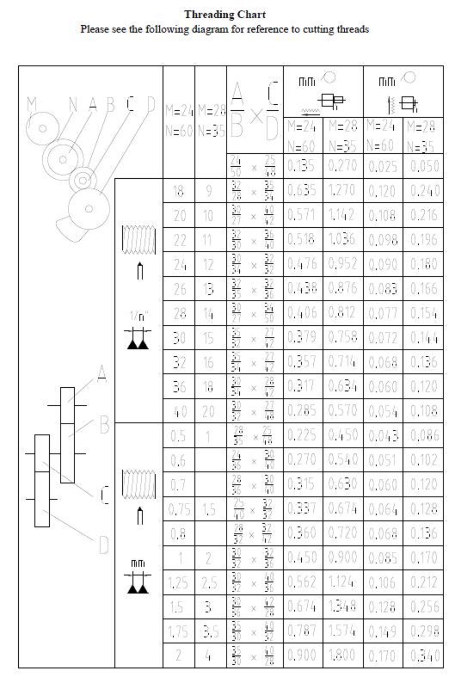

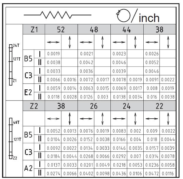

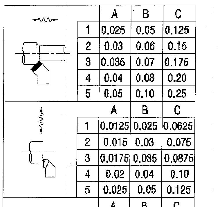

Zastanawiam się nad zakupem tokarki MTP 330x700. Rozmawiałem z kolegą Adam Maszynotwór i polecił mi pytać w tym temacie.
Czy ta tokarka ma skrzynkę posuwów czy też sterowanie elektroniczne? Odradzał te z elektronicznym.
Zauważyłem też, że podany jest parametr "posuw wzdłużny suportu 0,135 do 1,80 mm/obr". To chyba chodzi o poprzeczny? Minimalny jest dość duży?
Posty w temacie: 40
Posty: 12398
Re: Tokarka uniwersalna MAKTEK 330x700
#145
Post napisał: RomanJ4 » 14 kwie 2021, 23:22
MrCluster pisze:Zauważyłem też, że podany jest parametr "posuw wzdłużny suportu 0,135 do 1,80 mm/obr". To chyba chodzi o poprzeczny? Minimalny jest dość duży?
Poprzeczny to najczęściej 1/2 wzdłużnego, więc jeszcze mniej...
Obrazek Obrazek
chyba niestety to prawda,
Gdyby za M wsadzić z=20(dorobić), to posuwy byłyby x0,13 mniejsze..
Lira gitary pozwoliłaby zazębić..
330x700 DTR
CQ6133 12'x17' 330x700.pdf
(1.46 MiB) Pobrany 890 razy
