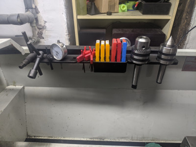

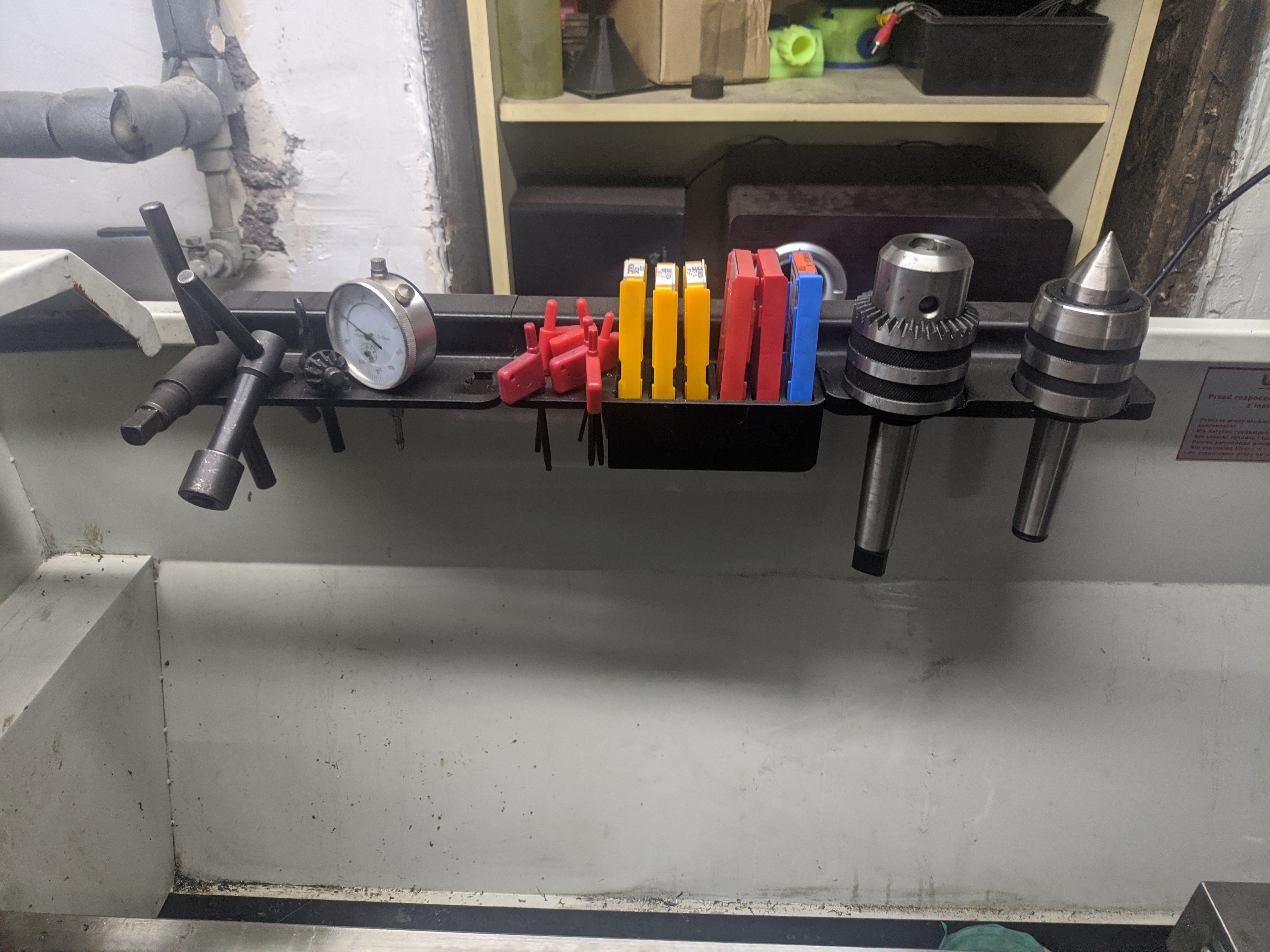

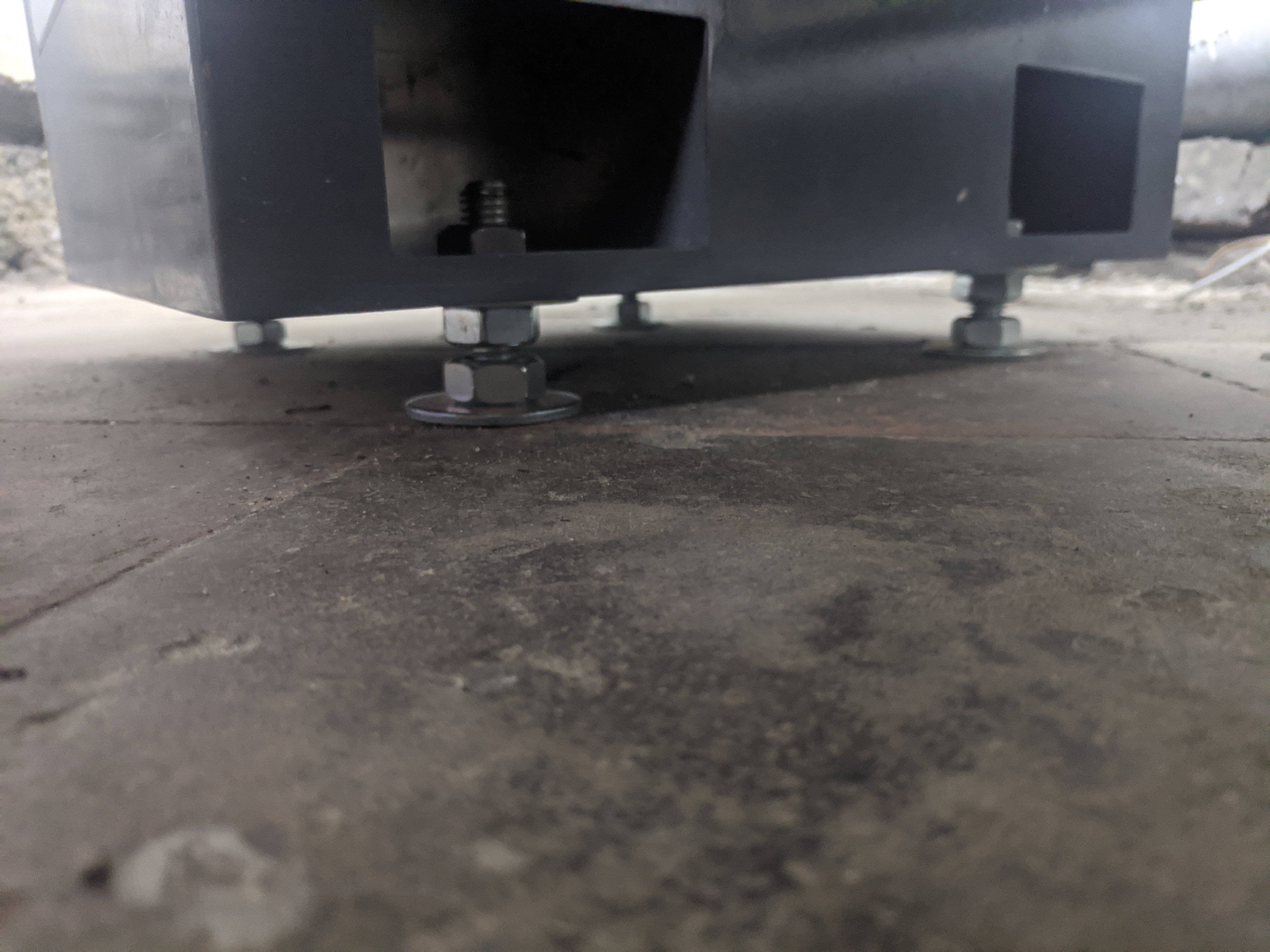

W końcu zakotwiłem tokarkę do podłoża. Przy oryginalnej podstawie to jedyna słuszna opcja, żeby była stablina. Dorobiłem sobie półki, żeby mieć wszystko pod ręką.
Zastanawiam się nad wymianą silnika na 3f. Jakie będzie pasował P2P? I jaki ewentualnie falownik to niego?

Te półki daj w inne miejsce, bo tam bardzo chlapie chłodziwo...
Odnośnie kotwienia, to śruby są zabetonowane w posadzce? Mnie się to rozwiązanie nie podoba. Ja postawiłem na 8 śrubach M16, dorobiłem na całej szerokości podstawy duże prostokątne blachy z płaskownika 100x10 zamiast podkładek na górze pod podstawą i na dole przy posadzce (podłożyłem na posadzce twardą gumę). Ta blacha obudowy wydaje się za cienka na małe podkładki.

MrWaski pisze:Mnie się to rozwiązanie nie podoba.
Ona powinna leżeć na ziemi ale przy tej wadzę i gabarytach to nie ma większego znaczenia.

Nie zabezbieczałenlm śrub, dałem nierdzewne. Półki mogę przesunąć najwyżej w stronę konika. Maszynę postanowiłem zakotwić właśnie przez ciężar, wcześniej miałem na podobnych śrubach, ale na nogach z tworzywa, przy tej masie była strasznie niestabilna i ciężko było ją wypoziomować.
Chłodzenie mnie motywowało do wypoziomowana tego, bo wanna jest płaska i woda stoi zamiast lecieć do spływu. I tak problemu nie naprawiałem bo wypoziomowałem do łoża, a wanna ucieka trochę inaczej. Musiałbym podnieść maszynę i wypoziomować osobno to i to.

Kiedyś mam jeszcze w planach podnieść tokarkę względem wanny o jakieś 5-10 cm za pomocą wykonanych odpowiednich stalowych stóp, bo ciężko mi się wióry zbiera. Dodatkowo dociąży to całą konstrukcję o kilkanaście kilogramów. Wtedy też uwzględnię spadek wanny przy zachowaniu wypoziomowania łoża. Niestety, przy moim wzroście, mimo dorobienia nóg pod szafki, nadal jest kilka centymetrów za nisko do korbek. A zamierzam jeszcze zrobić jakiś drewniany pomost przed tokarką. Chińczycy to jednak mali wzrostem ludeczkowie...

Jak ją kotwiłem to podniosłem na drewniane kantówki i przesunąłem, żeby wywiercić otwory. Jak już stała na kantowkach jakieś 150mm wyżej to fazowałem pręty, była o wiele wygodniejsza. Też pomyślę o podniesieniu samej maszyny, dobry pomysł.

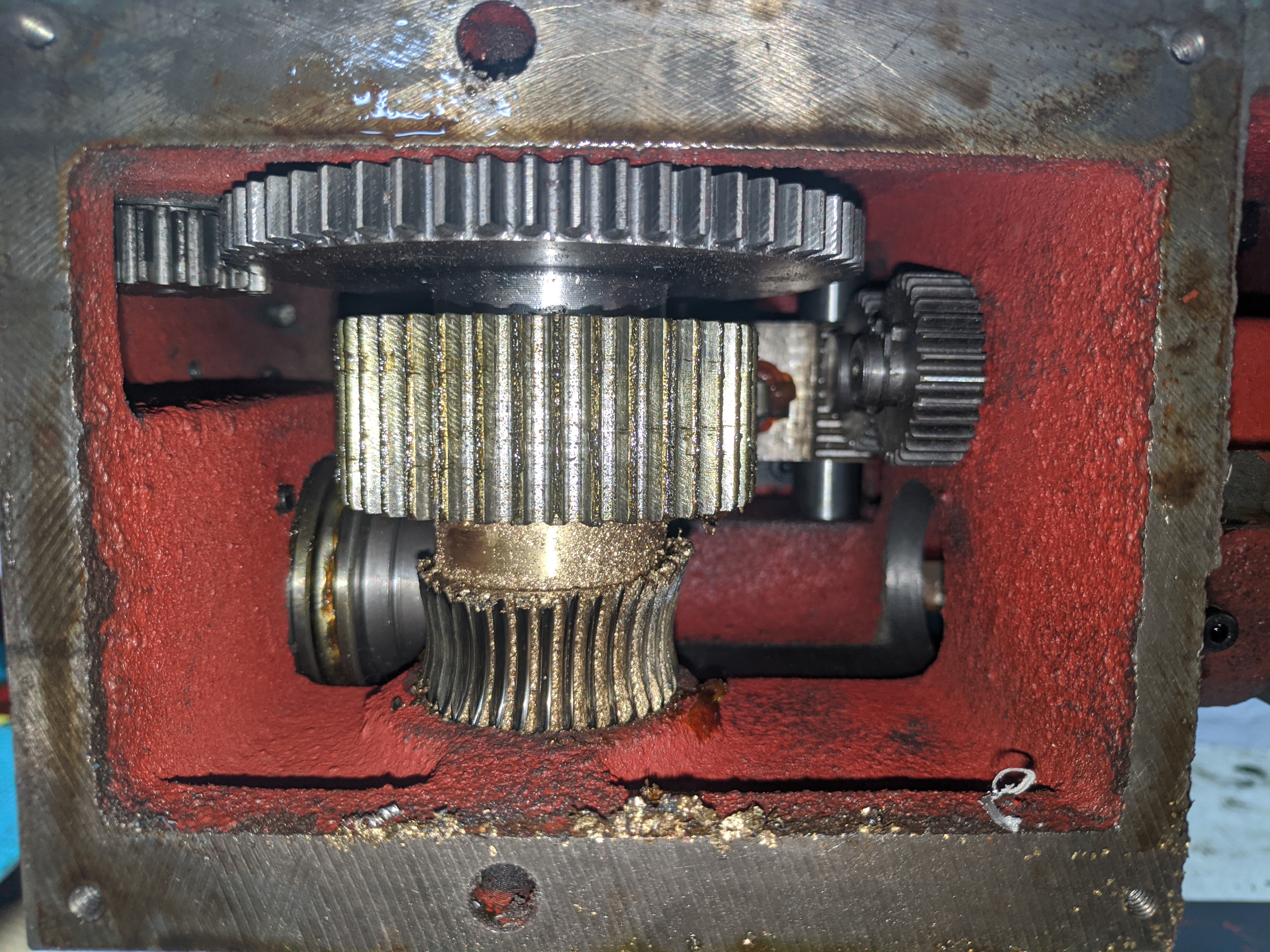

"Pękłem" dziś blokadę suportu wzdłużnego. I tak od śrubki do śrubki rozebrałem suport. Ślimacznica mocno zużyta, chociaż tokarka bardzo mało pracowała. Ciekawe czy można ją kupić? Rozebrałem wszystko do wyczyszczenia. Zastanawiam się czy jest sens uszczelnić dolną pokrywę i zalać olejem? Czy po nasmarować i "toczyć, obserwować"?
