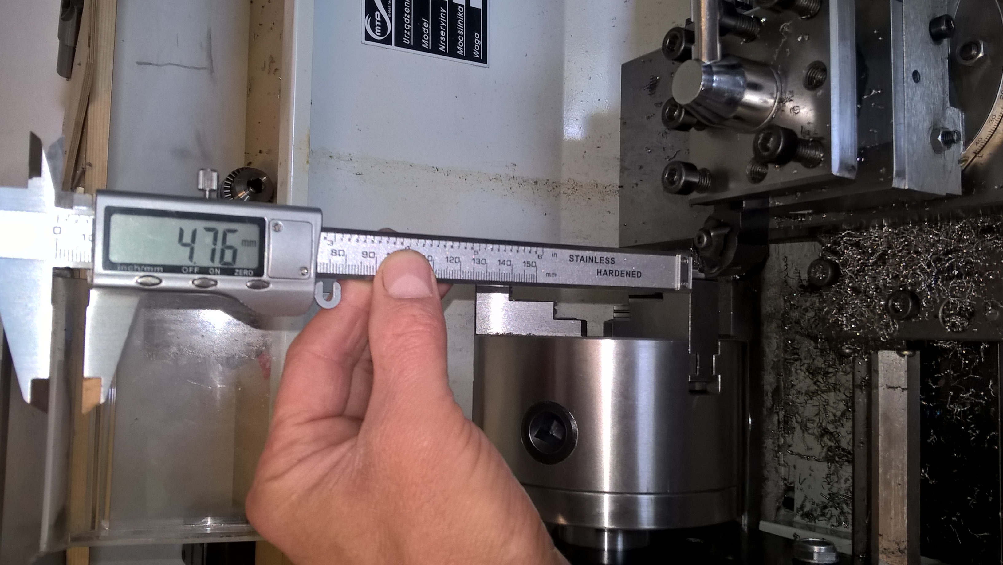

Wlałem syntetycznego motula , ale to chyba nie ma aż takiego znaczenia, bo przy długiej pracy w stali silnik się mocno nagrzewa i ciepło przenosi się na wrzeciennik , więc jaki by ten olej nie był i tak będzie rzadki. Muszę jak najszybciej wymienić silnik na trójfazowy . A luz międzyzębny jest duży , wykonałem prowizoryczny pomiar Obrazek od od noża do szczęki na średnicy takiej jak uchwyt ok 125 mm na drugim biegu (312 obr) i wyszło mi ok 5 mm , poniżej fotka poglądowa. Ciekaw jestem jaki jest w innych tokarkach.

staneley pisze:Ciekaw jestem jaki jest w innych tokarkach.
o kurcze sprawdzę to

Ale jakie to ma znaczenie? Jest sporo luzu na tych wszystkich zestawach kół ale przecież to normalne, luz być musi, zwłaszcza, że to wrzeciono a nie podzielnica precyzyjna.

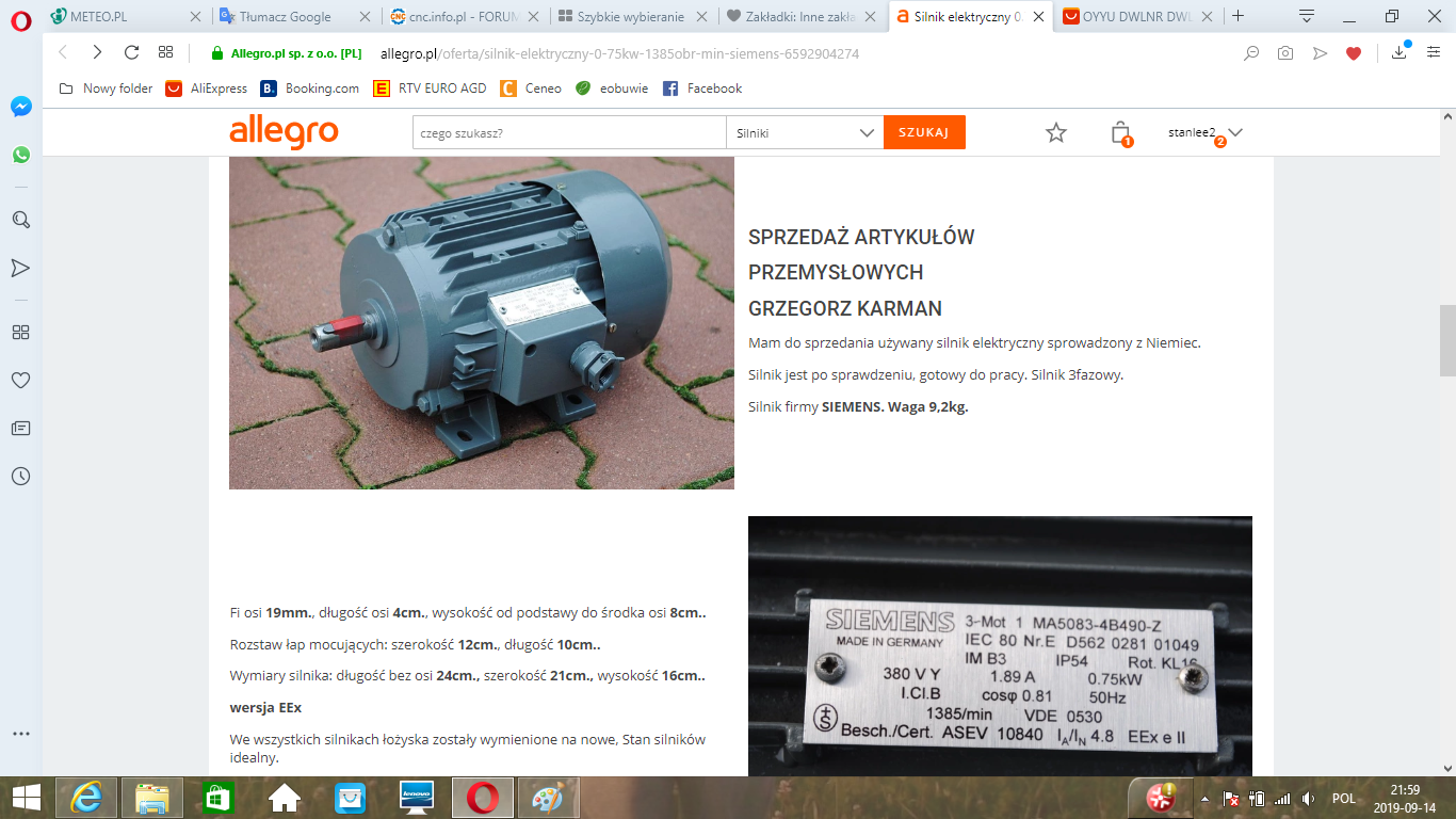

Znalazłem na allegro taki silnik , czy będzie się nadawał do tej tokarki? Obrazek
maszynista1
Posty: 406
Lokalizacja: Bydgoszcz
Re: Tokarka tytan 520
Post napisał: maszynista1 » 14 wrz 2019, 22:37
Ten silnik będzie dobry do tej tokarki, tylko weź pod uwagę, że koło pasowe ktore masz w tokarce ma prawdopodobnie mniejszą średnicę pod ośkę.

Post napisał: pukury » 14 wrz 2019, 23:24
Hej.
Do tego silnika falownik 3 fazowy potrzebny - nie jest 220 / 380 .
Tak wynika z fotki - chyba że się mylę.
Masz Kol. 3 fazy pod ręką ?

Post napisał: staneley » 15 wrz 2019, 08:16
Trzy fazy mam w garażu, silnik już zamówiony , na razie falownika nie będę zakładał, zaleję jeszcze jakiś gęsty olej i zobaczymy jak się zmieni głośność tokarki.

Post napisał: adam Fx » 15 wrz 2019, 17:31
adam Fx pisze:staneley pisze:
ja mam 2mm
staneley pisze:Znalazłem na allegro taki silnik , czy będzie się nadawał do tej tokarki?
https://www.youtube.com/playlist?list=P ... XsF7fexRR2
Dodane 1 minuta 55 sekundy:
staneley pisze:Trzy fazy mam w garażu, silnik już zamówiony
a sory dopiero teraz widzę że masz 3f - tym lepiej
ale to link na przyszłość - falownik wygodna sprawa
