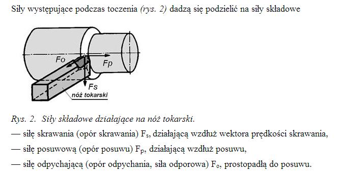

Metodą dedukcji doszedłem do tego że za hardo docisnąłem konika.
Czy moja teoria jest słuszna?
W pewnym sensie tak. Teoretycznie powinien się pod działaniem sił skrawania i docisku na środku wyboczyć na zewnątrz, wtedy miałby kształt beczki a nie klepsydry, ale mógł być to także wynik niejednorodności twardości materiału(lub obu z dociskiem konikiem na raz). Jeśli twardość pręta z jakiegoś powodu na środku była minimalnie mniejsza, to mniejsze opory toczenia, a konkretnie składowa prostopadła do osi toczenia Fo mniej odpychała nóż, przez co skrawał głębiej.
Większa twardość na końcach może też wynikać z tytułu cięcia pręta przecinarką z tarczą ścierną, tak rozgrzany do czerwoności materiał potrafi się miejscowo lekko utwardzić(choć nie zawsze tak jest).
Również zużycie maszyny czy powstanie narostu na nożu(ale po jego urwaniu się powstaje zazwyczaj minimalny zauważalny stopień) może w pewnych granicach wpływać na to co otrzymamy.
Ale dokładne zdiagnozowanie zjawiska bez adekwatnych badań, pomiarów jest tylko mniej lub bardziej trafną teorią...

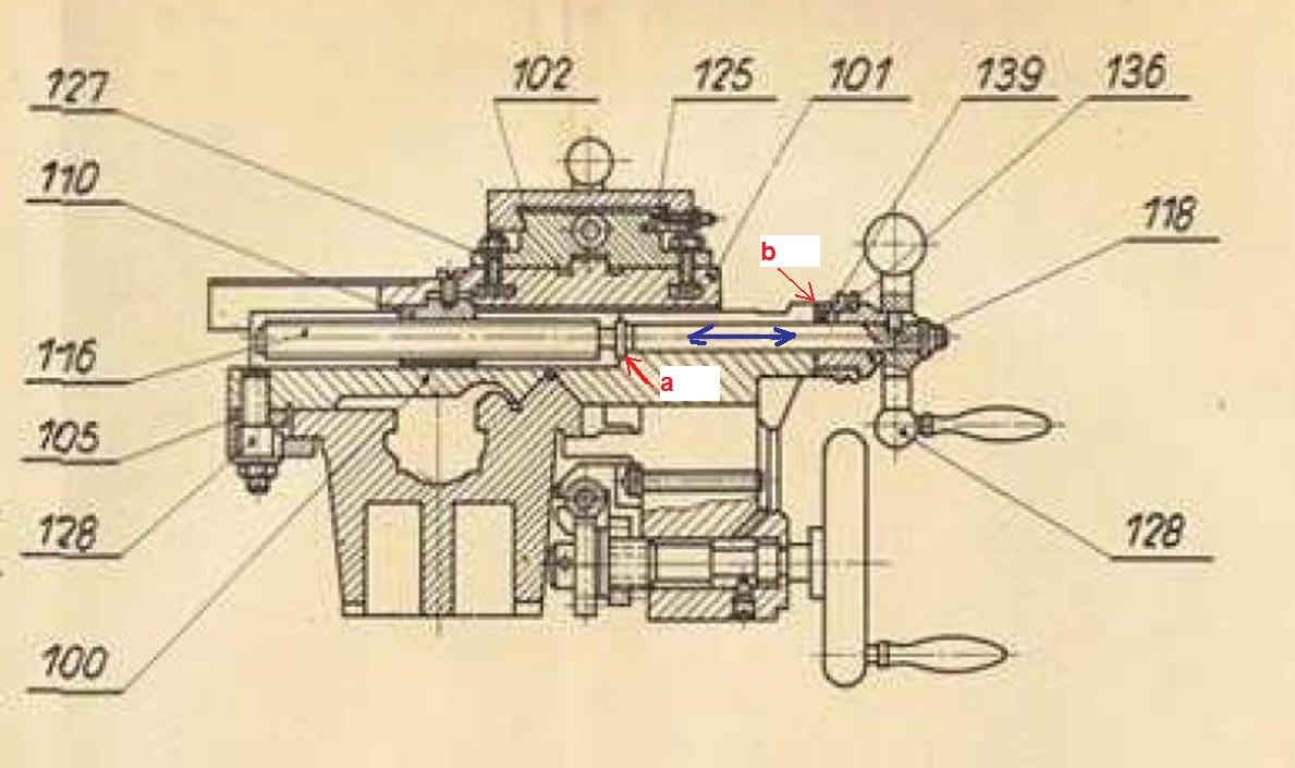

nagwintowaniem trochę polepszyla sytuację jednak nadal mam luz. Luz sięgający pełnego obrotu korby zanim sanki zareaguja.
Nie znam się ale według mnie to bardzo dużo.
Dużo, ale nie zawsze to wina nakrętki, czy luzu jej zamocowania w korpusie. Czy jesteś pewien, że śruba nie ma luzu na łożyskowaniu (b na rys) w swoim gnieździe w korpusie lub oporze (ana rys.) ? Tzn. może się bezproduktywnie "wkręcać" w nakrętkę w ramach tego luzu, zanim opór w oprawie ją zatrzyma, i pociągnie nakrętkę z sankami.
Jeśli w TSA160 jest tak samo jak w TSA16 ,to śruba 116 przy odsuwaniu od operatora sanek poprzecznych zapiera się o korpus 100 kryzą w miejscu a, a jeśli przysuwamy do operatora to w miejscu b (139), i jeśli zbyt duży luz pozwala na ruchy śruby (niebieska strzałka) to poprawianie nakrętki 110 niewiele da.
Zanim zabierzesz się za przeróbkę nakrętki Upewnij się czy tak nie jest, bo Twoja praca może okazać się niepotrzebna.

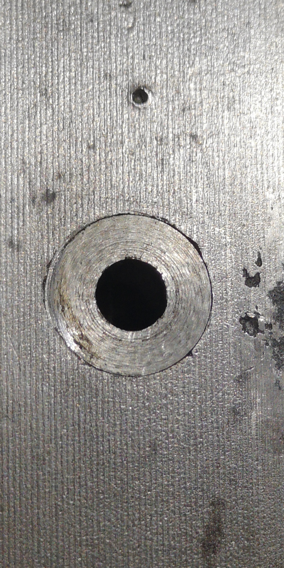

Z racji że polutowac mosiądzu nie mam jak a i sam lut nie wiadomo czy wytrzyma to wymyśliłem pewne obejście.
Otóż chcę ten kawałek trzpienia stoczyć na równo.
Następnie ze śruby która pasuje bez luzu w otwór stoczyć i zagwintowac koniec aby pasował w sanki.
Moim zdaniem tym sposobem wyeliminuje luz nakrętki względem suportu.
Mam rację?
Jeśli możesz to unikaj takiego rozwiązania, bo gwint śruby/nakretki z czasem pod wpływem sił skrawania, drgań, udarów nabierze luzu i sytuacja się powtórzy. Po to jest ten występ by do tego nie doszło.
To już lepiej zamiast staczać czy lutować nałóż klej(np epoksydowy do metalu, nawet poxipol, czy inny gotowy lub epoksyd wymieszany z proszkiem brązu) i obrób po jego stwardnieniu. Pamiętaj by przed obróbką kleju sprawdzić i ewentualnie poprawić kształt gniazda w korpusie(może być uszkodzone, pozbijane, itp) w które wchodzi potem nakrętka, by potem po obróbce idealnie pasowały.
Będzie to lepsze rozwiązanie, bardziej trwałe, a w razie czego powtarzalne.

Mocowanie śruby na końcu łoża jest skręcone tak mocno jak się dało. Ma około 1 mm luzu. Bardziej nie mogę skręcić bo kręcenie korba staje się wtedy problematyczne.
Z mocowaniem postanowiłem spróbować inaczej.
Z racji grzebania w autach mam parę ciekawych rzeczy.
Wymyśliłem że z wałka ze skrzyni biegów wytocze tuleje spasowana do otworu. Znalazłem taki który muszę stoczyć 1.5 mm ze średnicy więc roboty nie dużo.
Następnie w tym wałku wywierce otwór pod śrubę m6 bo taka jest w nakretce.
Całość skrece srubą wzmacniana która kiedyś trzymała tłoki na wale korbowym.
Myślę że całość powinna wytrzymać dość długo.
Co do samego luzu to po pomiarach wychodzi ze nie tyle w samej nakretce jest luz, choć jej wymiana była by sympatyczna, co właśnie w mocowaniu do suportu.
Przy próbie przesuwu nakrętka przesuwa się względem suportu do czasu aż pozostałością trzpienia nie zaprze się o otwór centrujacy.
Jakieś 3-4 mm.

Post napisał: Mondeo » 23 gru 2018, 19:59
Mój pomysł jak na razie okazał się skuteczny.
Po skreceniu wszystkiego udało mi się zminimalizować luźny ruch korby do około 1-1.5 cm po obwodzie zanim suport zareaguje. Lepiej już raczej nie będzie.
Bardziej mnie cieszy że dzięki temu zabiegowi wyeliminowałem koszenie suportu podczas ruchu prawo/lewo.
Wcześniej pozostałości tego trzpienia najwidoczniej wciskając się pod suport odpychaly go na boki.
Tak więc tu jestem zadowolony.
