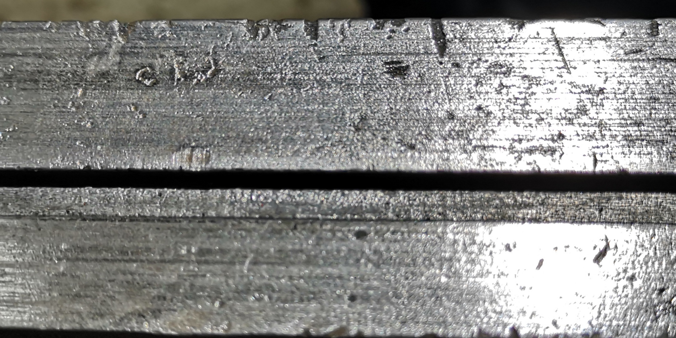

Post napisał: Mondeo » 03 gru 2018, 22:32
Trochę źle to widać bo cień pogłębia szpare. W rzeczywistości ma około 1 mm. Ta z lewej żeby nie było nieporozumień.
rc36
Posty: 2359
Re: Tokarka tsa 160 instrukcja
Post napisał: rc36 » 03 gru 2018, 22:39
Tylko skrobanie ślizgów suportu pomoże na tą bolączkę i wypadałoby dorobić filcowe zgarniacze wiórów.

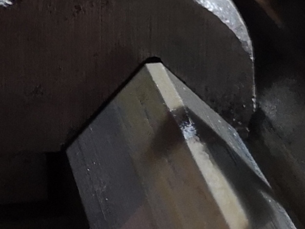

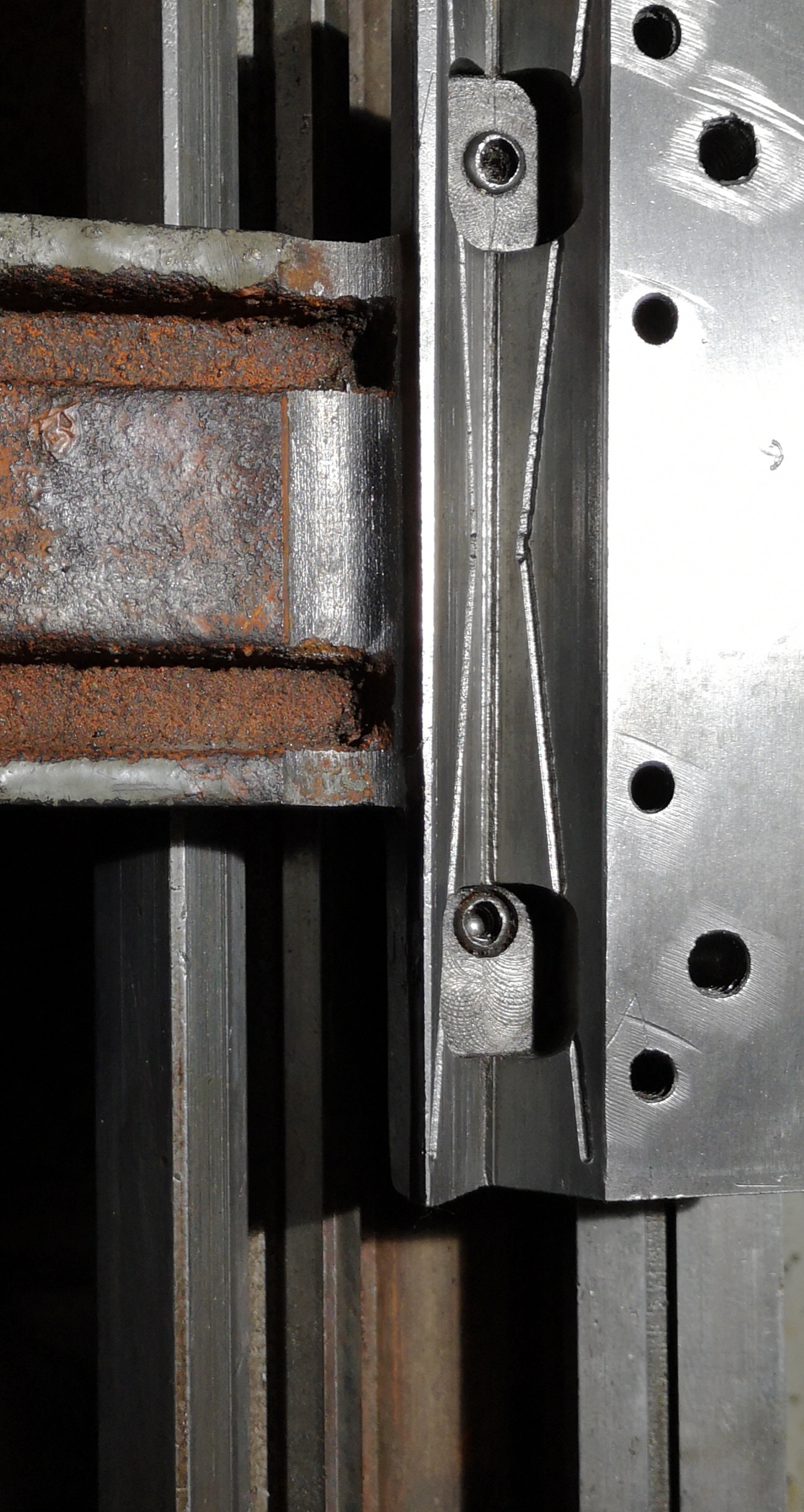

Zanim zaczniesz cokolwiek skrobać pokaż zdjęcie suportu od płaskiej strony łoża. Pokaż tez zdjęcie suportu połozonego luzem na łożu, bez żadnych podkładek z dołu.

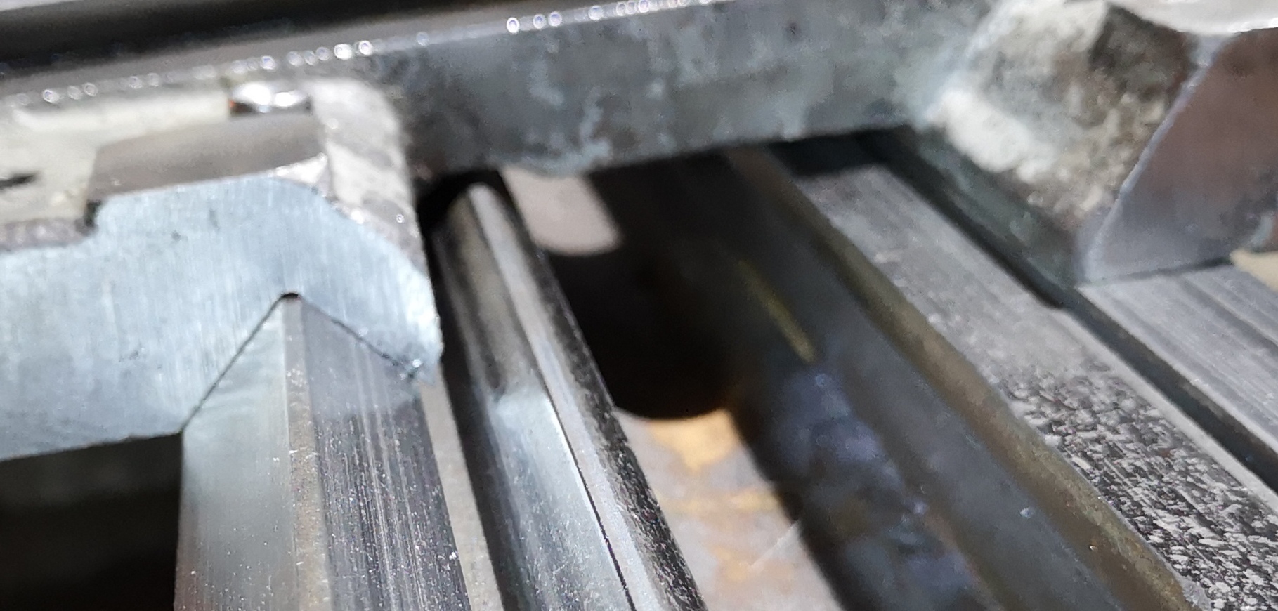

Post napisał: Mondeo » 04 gru 2018, 12:17
Fachowego nazewnictwa dopiero się uczę więc błędy będą się zdarzac niestety.
Zdjęcie łoża i suportu.
Niestety nie wytrzymałem i delikatnie wczoraj przygladzilem.
Zmierzyć nie mam jak na chwilę obecną ale z oka jest lepiej.
Suport siedzi dużo stabilniej na łożu. Obrazek Obrazek
Niestety aparat robi za dobre zdjęcia i muszę je mocno przycinać aby weszło.
Łoże jak widać ma lepsze czasy za sobą choć ubytki są tylko miejscowe.

Post napisał: Mondeo » 06 gru 2018, 01:05
Zabawy ciąg dalszy.
Po wielu ręcogodzinach udało mi się dotrzeć tam gdzie chciałem.
Teraz suport na luźno położony na łożu nie daje się poruszyć rękami. Trzeba użyć większej siły aby wyskoczył z pryzmy.
Jak na moje potrzeby i dla mnie jest ok choć pewnie będąc bardziej pedantycznym można więcej.

mike217
Posty: 1182
Lokalizacja: bydgoszcz
#20
Post napisał: mike217 » 06 gru 2018, 12:14
