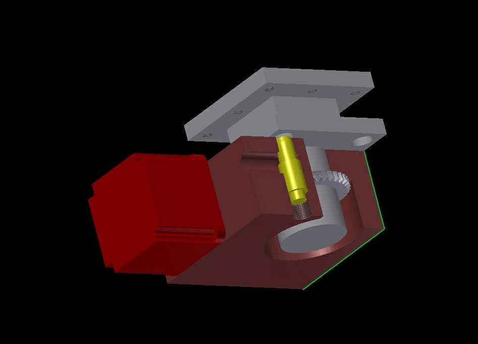

kamar pisze:Jedyne co moze być to elektomagnes pod kopułką unoszący cały imak nad kamienie.
i coś co przekręci ten imak wokół swojej osi ale to już nie problem :wink:

Jesli się wybiorę to inną drogą:

kamar pisze:Jesli się wybiorę to inną drogą:
w czym szkicujesz?
A co to takie żółte - popychacz tłoczek bolec blokujący?
Ten sposób by był najprostszy :wink:

gmaro pisze: A co to takie żółte - popychacz tłoczek bolec blokujący?
Tak ,tylko sie waham czym popychać - pneumatykiem czy elektromagnesem.

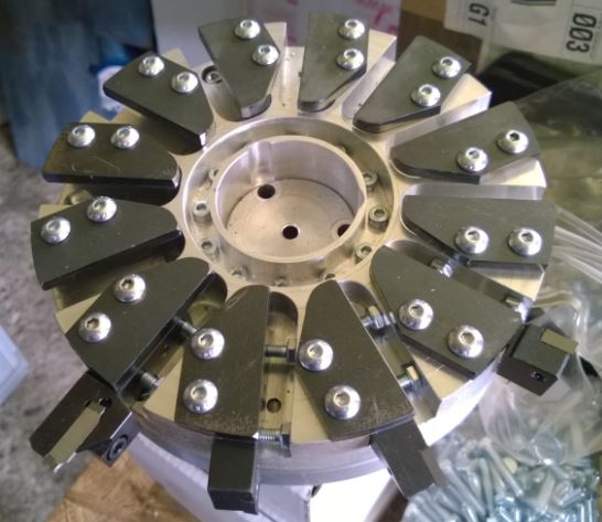

Post napisał: gmaro » 12 kwie 2015, 11:28
kamar pisze:Tak ,tylko sie waham czym popychać - pneumatykiem czy elektromagnesem.
Blokadę w takim talerzu który popełniłem na nożyki 12 mm przed obrotem - była zrobiona na 2 siłowniki które były za szlifowane do stożka i wskakiwały do gniazda.
Tutaj bym zwrócił uwagę aby bolec(e) aby nie mógł się ruszać na boki.
Potem te siłowniki zamieniłem na wielozatrzask.
Owy talerz:

Post napisał: pukury » 12 kwie 2015, 11:35
witam.
a nie lepiej było by nie wpychać tylko wyciągać ?
w położeniu " domyślnym " imak byłby zablokowany
zawsze może wystąpić brak napięcia lub ciśnienia .
tak sobie myślę .
pozdrawiam.

Post napisał: gmaro » 12 kwie 2015, 11:40
śruby wykręcane z oprawek noży ?
Tak śruby wkręcane do oprawek - obsadziłem 12 noży na stałe które docelowo już nie będą demontowane.
A robiłem też i taki talerz zerknij ....
Wrzeciennik kręci się to z obrotami 6000 obr/min ...
Także ten imak, który Kamar już rysuję musi być prosty, niezawodny o czym wspomniał pukury :wink:
Taki talerz to już trochę więcej pracy a do nutoola trochę za duży.

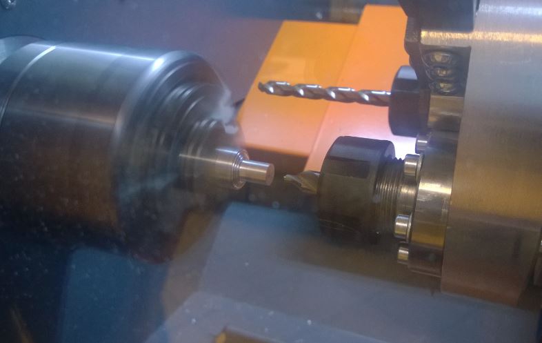

Przy okazji film z testów podczas uruchomienia, dodam że tokarkę wykonałem od podstaw :mrgreen:
[youtube][/youtube]

Post napisał: kamar » 12 kwie 2015, 11:56
pukury pisze: tak sobie myślę .
pozdrawiam.
I dobrze myslisz :) Tak musi być.
Ten gwincik na dole to na spręzynę dociskową.
Siłownikiem byłoby prościej ale nie każdy ma wiater przy maszynie.

Post napisał: IMPULS3 » 12 kwie 2015, 12:12
Czasem najciekawsze tematy w najmniejszej tokarce. :)
Jedna uwaga co do konstruowania na przekładni ślimakowej. Zawsze będzie problem ustawienia ślimaka idealnie do położenia zatrzasków. Proponowałbym ślimak umieścić ''pływająco" a nie na sztywno na wałku silnika.Wystarczyłyby 2 sprężyny po obydwu stronach ślimaka, nie za mocne i nie za słabe. Wtedy zatrzask będzie mógł wskoczyć idealnie w otwór bazujący imaka. Dodatkowo bez problemu gdy blokada byłaby wyłączona to reką można by było sprawdzić czy imak wychyla się w obie strony jednakowo więc pozycja "zero "imaka byłaby prosta dla zbazowania silnika.
