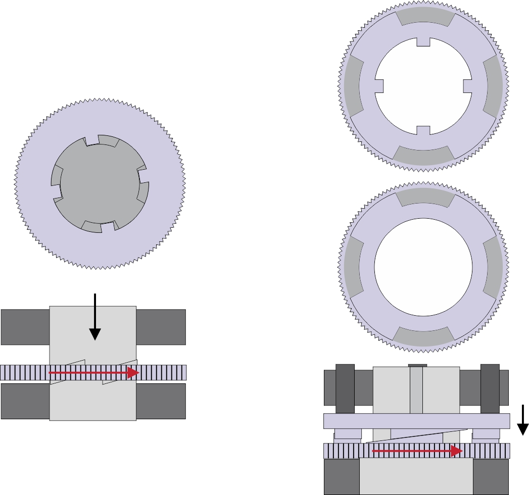

rdarek
Posty: 2125
Lokalizacja: 3miasto
#45
Post napisał: rdarek » 12 kwie 2015, 14:01
kamar pisze:Tak ,tylko sie waham czym popychać - pneumatykiem czy elektromagnesem.
Przepraszam, że się wtrącę mam taki pomysł czy nie prościej było by zrealizować blokowanie krzywką i tym samym napędem co obrót imaka?
Na zasadzie: silnik wykonuje obrót krzywka wypycha imak w górę (lub opuszcza bolce) zwalniając go, następnie obraca imak o zadany kąt, silnik zmienia kierunek obrotu i krzywka opuszcza i dociska imak na kołkach blokujących (lub wypycha bolce do góry). potrzebna będzie dodatkowo kulka ze sprężynką która w odpowiednich miejscach przytrzyma oś imaka aby nie cofał się on podczas blokowania tj. przy zmianie kierunku obrotów silnika.

Post napisał: rdarek » 12 kwie 2015, 15:33
kamar pisze:Nie bardzo to widzę :) - silnik wykonuje obrót , krzywka wypycha a imak co wtedy robi ? Czeka aż go wypchną ?
Już wyjaśniam co mi tam po głowie chodziło. Zaznaczam z mojej strony jest to tylko luźna koncepcja. Krzywka pozwala tylko np. na 1/4 swobodnego obrotu pierścienia po czym obraca pierścień wraz z osią lub w wersji drugiej dodatkową tarczę osadzoną na osi np na wieloklinie
czerwona strzałka kierunek obrotu, czarna kierunek przesunięcia.
kol. hecza opisał rozbierany zmieniacz i wydaje mi się , że zasada działania jest podobna

Post napisał: syntetyczny » 12 kwie 2015, 15:39
Mocno kolega zmodyfikował oś X co by 1605 wsadzić?
Kreatura CNC
Modernizacja plotera megaplot
Posty w temacie: 20
Posty: 17334
#49
Post napisał: kamar » 12 kwie 2015, 15:45
Teoretycznie może zadziałać, ale... każde uniesienie imaka umożliwia dostanie się syfu między powierzchnie. Mój rewolwer spasowany na brązie a i tak musiałem dodatkowo uszczelnić gniazda narzędziowe bo gdzieś łapało wiórka.
