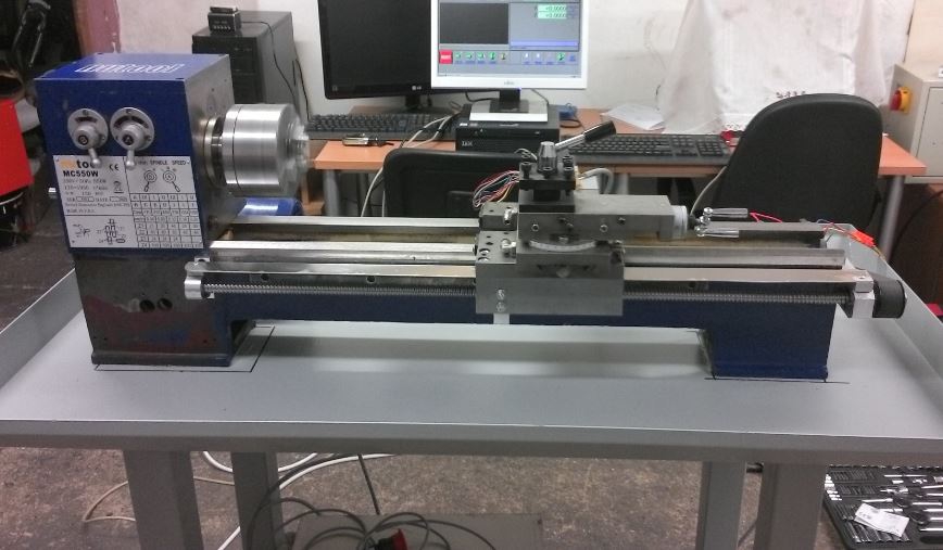

Ano kolego wyleżała i odleżała swoje - aż w tym miesiącu nadszedł ten moment, że w końcu znalazł się czas na dalszą modyfikację.
Swoje miejsce znalazła na podbudowie i wannie.
Wyczyszczona,zalana nowym olejem.
Silnik napędowy wymieniony na 1,1kW + falownik
Śruby kulowe 16x5 oraz jako napęd silniki krokowe - pozakładane.
Póki co sterowanie z mach3 ale docelowo linuxcnc.
Teraz opanować prowadzenie kabla(i), osłony oraz jakieś chłodzenie - oby nie trwało to kolejne 4 lata :mrgreen:

gmaro pisze: Póki co sterowanie z mach3 ale docelowo linuxcnc.
Trochę to trwało ale są efekty. I nie mówię tylko o przeróbce :)
Sanki sprzedać, multifixy założyć i maszynka jak marzenie.

Post napisał: gmaro » 11 kwie 2015, 16:14
kamar pisze:multifixy założyć i maszynka jak marzenie.
To samo mi przyszło do głowy , choć robiłem już tokarki z 12 nożami na rewolweru a multifixy oraz zwykły imak jakoś mnie przytłaczają podczas toczenia i zmiany:razz:
A tutaj mała próbka podczas pierwszego wióra :mrgreen:
